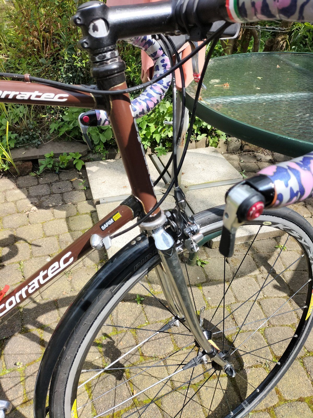

Ein alter Mann möchte dieses Gerät bergtauglicher machen ;-)
Eine Compactkurbel oder so wäre fein.
Was stände denn da so zur Auswahl, dass es halbwegs stimmig bleibt?
Ich habe einen Sugino XD2 mit LK110 genommen (49/33). Du bekommst Nachbauten in silber bspw. hier: https://custom-junkies.com/2-fach-Kurbeln oder hier https://radplan-delta.de/antriebe/antriebe.html

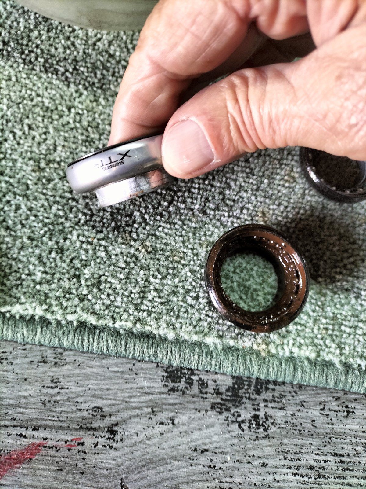

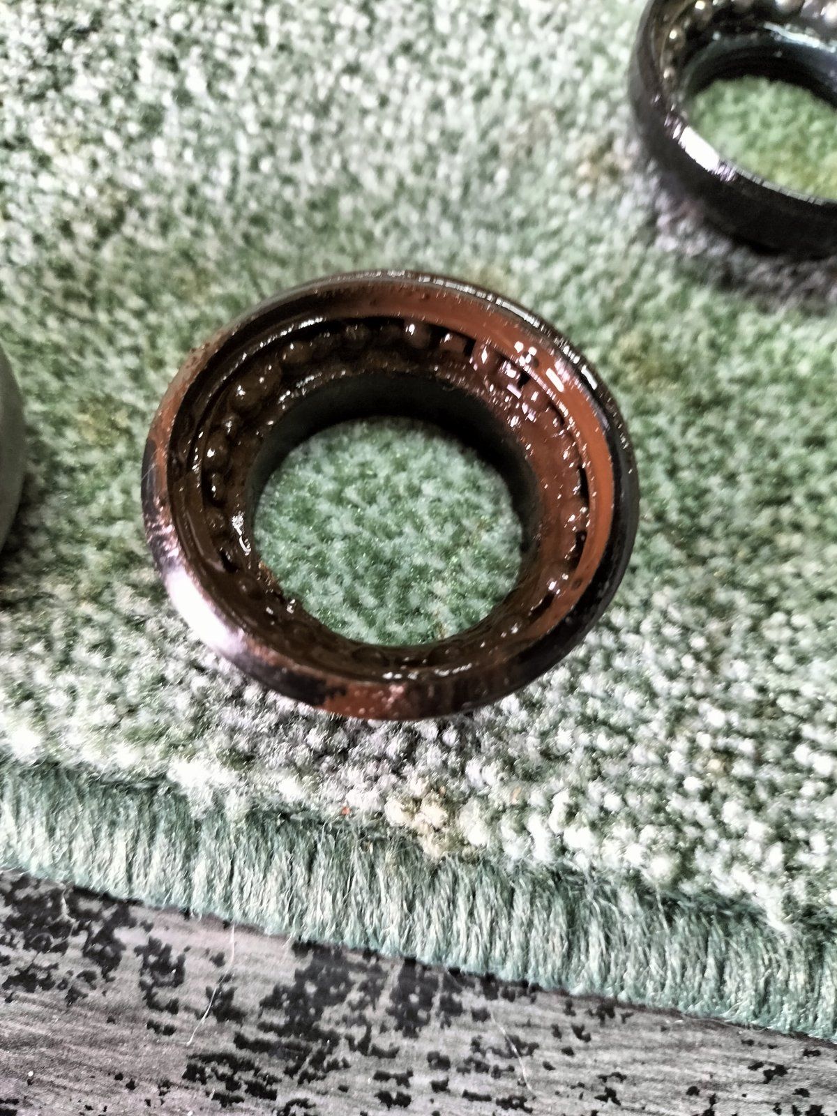

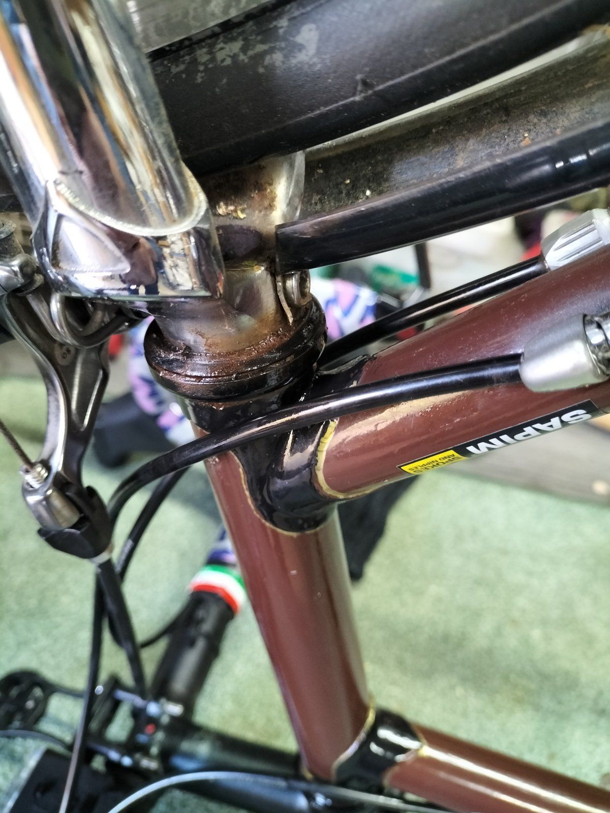

So, zerlegt. Ich habs nicht braun mit lackiert! Jetzt wollte ich dasXTR Lager einbauen. Aufnahme Passt, kann mich eine Überraschung erwarten?
Den Gabelkonus solltest du mittauschen. Bei Shimano ist normalerweise eine Dichtung am unteren Lager. Bestenfalls wäre die dann ohne Wirkung, schlechterenfalls passt der vorhandene Gabelkonus nicht.
