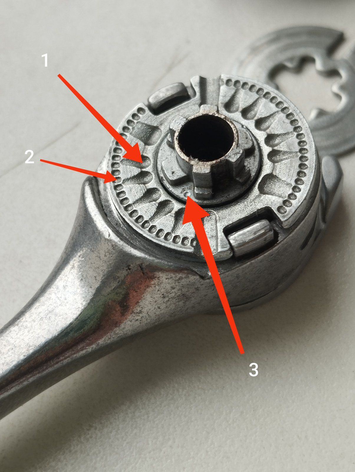

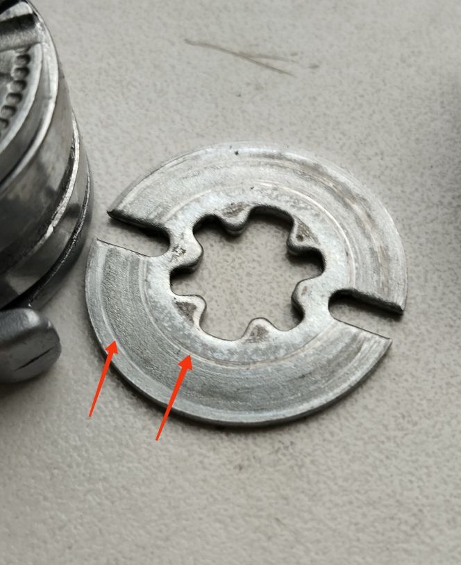

Irgendwie passt das nicht zusammen. Defekt ist da nichts aber entweder nicht kompatibel oder irgend so ein Unsinn wie Rastscheiben in den Ergos getauscht.
Das zerlege ich mal und mache Fotos. Sonst macht das keinen Sinn.
Bei den Rundhöckern wurden wie gesagt die Schaltschritte geändert. Aber frag mich bloß nicht wie man das an den Hebeln erkennt. Ich habe zum Glück noch 9fach Spitzhöcker. Die gab es nur mit den alten Schaltschritten. Und bei den Schaltwerken habe ich glaube ich ein Unterscheidungsmerkmal gefunden, nach eingehendem Studium der Kataloge. Die Kassetten wurden nicht geändert. Daran kann es also eigentlich nicht liegen.
Auf den Rundhöcker Ergos steht nur BB und keine Zahl. Chorus mit Schalthebel aus Alu.
Das Schaltwerk hat die Bezeichnung Chorus 9.
