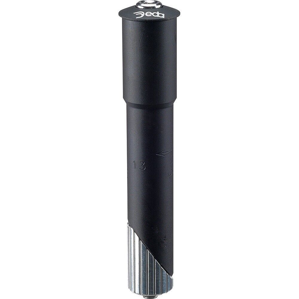

Weitere Frage:
Diese Adapterteile die es ermöglichen Aheadsteuersätze mit regulärer 1Zoll Gewindegabel zu fahren, taugen die was?

@kokomiko2 hat sich kürzlich noch irgendwo dazu geäußert.
Er fährt sich wohl seit Jahren an mehreren Rädern und hat keinerlei Probleme damit.
Tante Edith: ich zitier ihn hier einmal:
"Ich habe meine klassischen 7-Vorbauten alle in Rente geschickt. Nehme an, Martin @Profiamateur , Du willst auch Deine Ruhe haben vor dem Abtakeln des Lenkers, bis man wieder eingefädelt hat und alles neu aufbauen muss? Das ging mir tierisch auf den Geist. Jetzt an meinen reinen Rennern Ahead-Adapter + entspr. Vorbauten, die allerdinx für 26er Klemmung auch nicht mehr wie Sand am Meer verfügbar sind. Die Optik ist in jedem Fall ... anders, aber ich hab die Option, höher rauszukommen, was ich altersgemäß auch muss. Bochsteif das ganze, die Vierschraubenklemmung vorne garantiert das. Fühlt sich richtig an."

Missverständnis? Ich fahre mit Ahead-Adaptern in klassischen Gewindegabeln, um Ahead-Vorbauten nutzen zu können. Was @skandsen da gemacht hat, weiß ich nicht.
Und ja, ich bin damit sehr zufrieden, die Stylepolizei sicher nicht.
Ein Monstercrosser, würde ich sagen.
Eine Gewindegabel 1 1/8" mit Ahead-Adapter, ein paar Spacer und einen Ahead-Vorbau sehe ich da.
