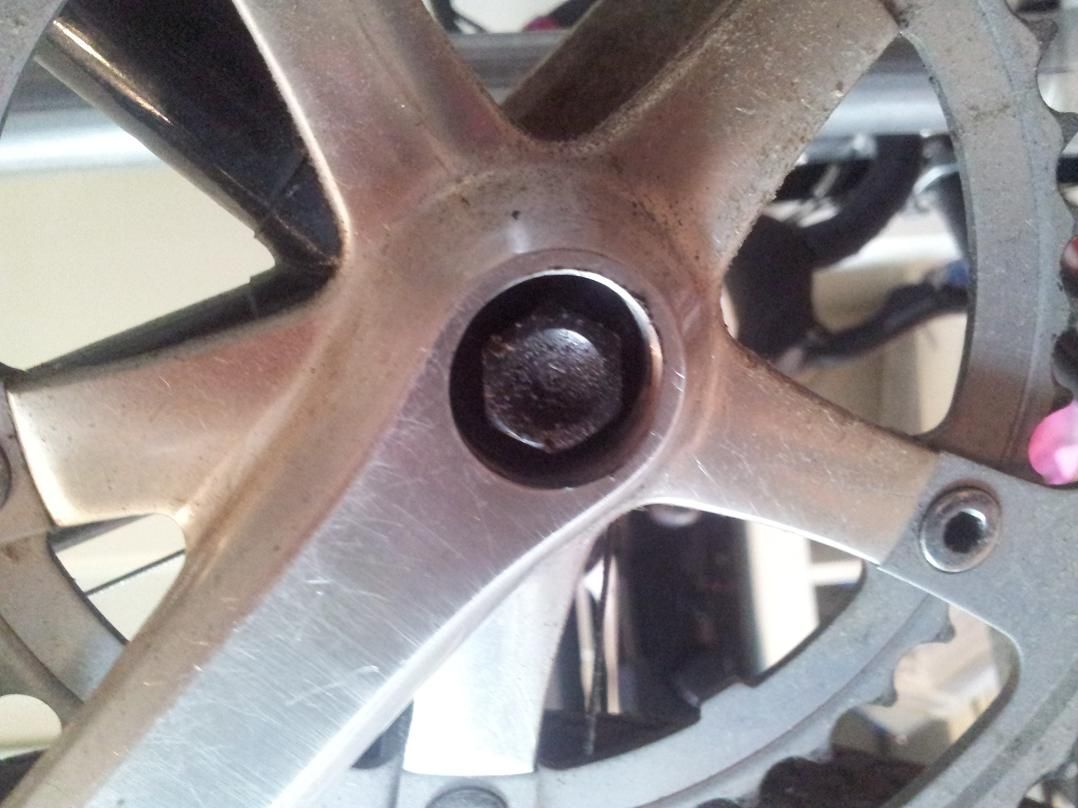

sorry, brauch nochmal hilfe. also die abdeckschraube habe ich entfern, jetzt zeigt sich noch ne mutter....muss die raus? ist auf beiden seiten...siehe bild
Da musst du jetzt mit der einen Seite deines Kurbelabziehers ran, falls du einen mit integrierter Nuss hast. Ansonsten nur ne Nuss :P. Wenn die Schraube raus ist, drehst du den Kurbelabzieher rein und die Kurbel kommt ab!
...welcher häufig am Kurbelabzieher integriert ist. Passt natürlich nicht wenn's eine Campakurbel ist.

Vor Einsatz des Kurbelabziehers unbedingt auch die Unterlegscheibe entfernen. Also: 1. Schraube mit Sechskantkopf rausdrehen, 2. U-Scheibe rausnehmen. (Manchmal gibt es den FAll, dass die Kurbelschraube die U-Scheibe schon drangeschweißt hat, dann gibt es keine extra Unterlegscheibe.)
jau danke, hat auf der antriebsseite geklappt, auf der linken seite war keine abdeckung auf dem kurbelgehäuse und so sah das gewinde auch aus.....hab es gereiningt, den abzieher komplett reingedreht und dann versucht abzuziehen....das einzige was sich bewegte war das gewinde....naja, ich versuchs mit dem abzieher mit den 2 krallen....
aber ohne eure hilfe wäre ich gar nicht so weit gekommen, wieder einmal 1000 dank an das forum hier! schnell und kompetent!
...aber die 6Kant-Befestigungsschraube hast du auch auf der linken Seite vorher entfernt!? Mir selber ist da schon mal so ein peinliches Malheur passiert...
...danach war bei mir das Gewinde der Kurbel komplett runter :(
