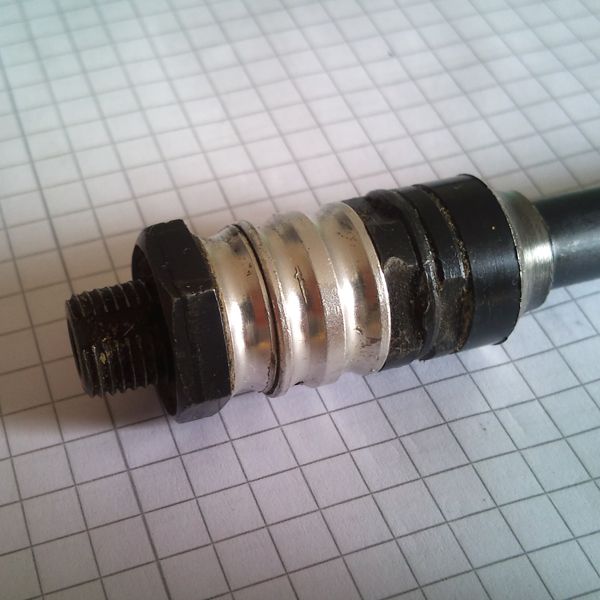

wie kriege ich die Mutter von der Nabenachse? Mit dem Konusschlüssel am Konus ansetzen und dem Maulschlüssel an der Mutter? Das Ding will sich einfach nicht bewegen...
Setz die Mutter in den Schraubstock und dreh den Konus gegen den Uhrzeigersinn.
Sieht aber so aus, daß vor dem Konus noch ein Teil sitzt mit Schlüsselflächen, denn diese Flächen sind gegenüber den Flächen des Konus versetzt. Diese kannst Du dann nachher voneinander lösen.
