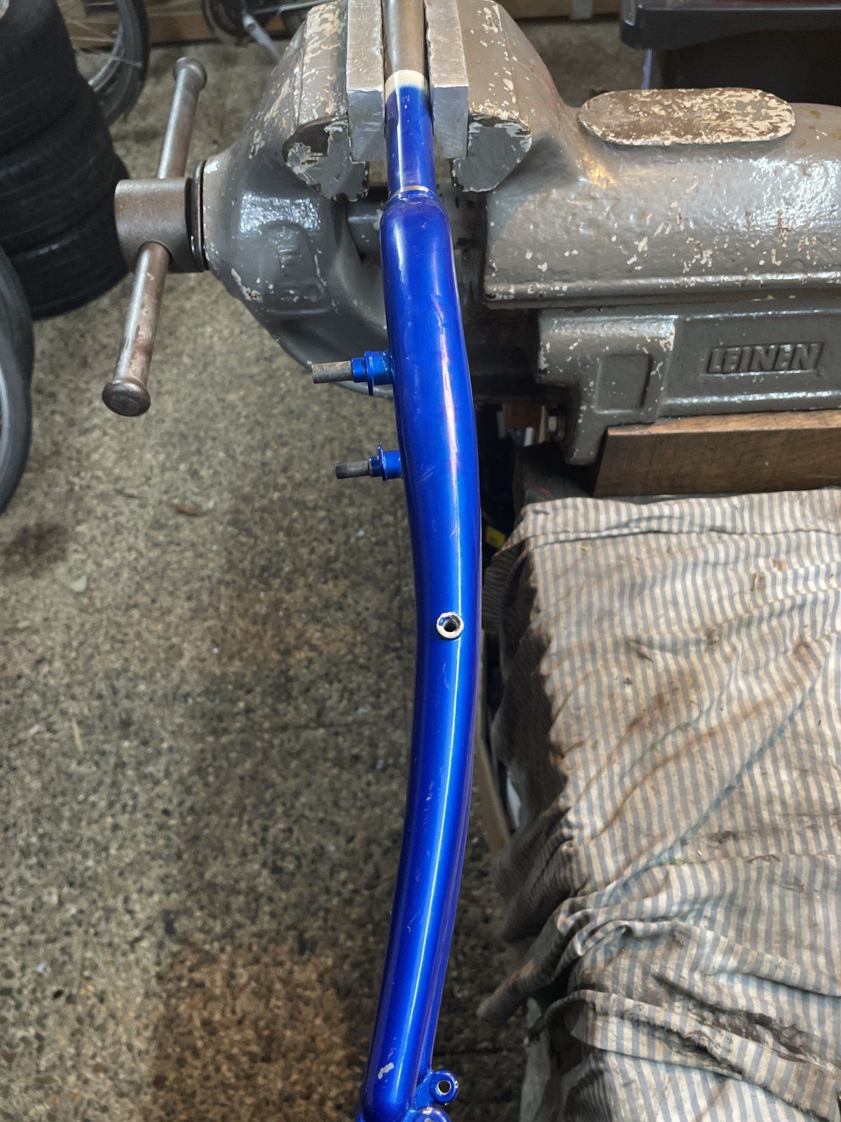

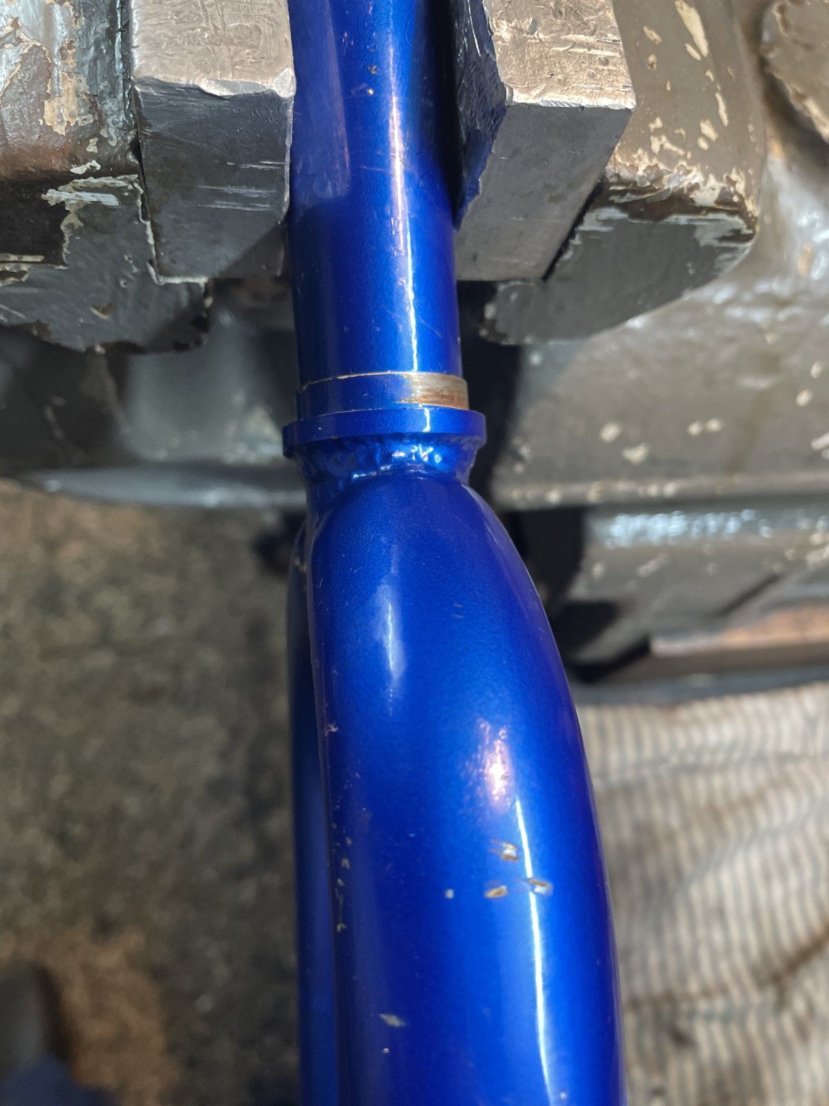

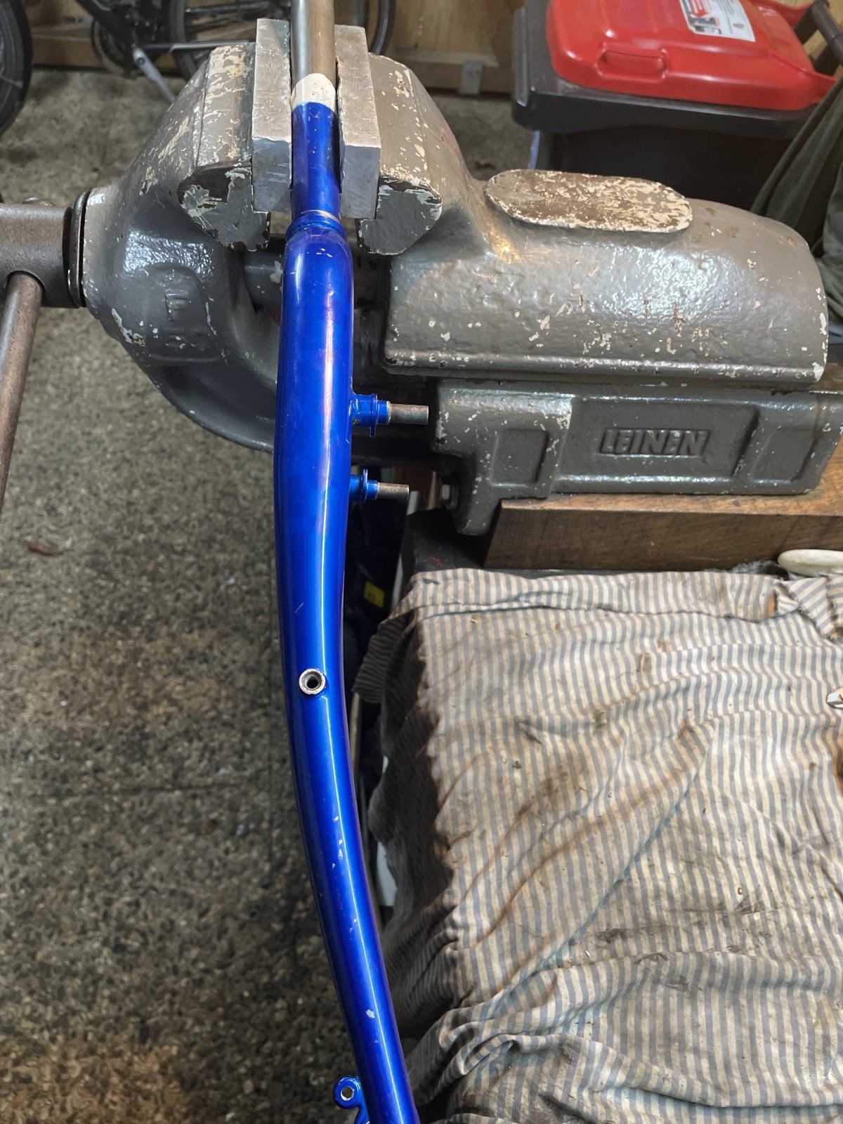

Muss das so?
Focus „Blue Ridge“-Gabel 28“
Ist der Gabelschaft oder sind die Gabelscheiden nach hinten gebogen?
Der Schaft seibst ist 100% gerade, auch im Innern ist nichts zu entdecken.

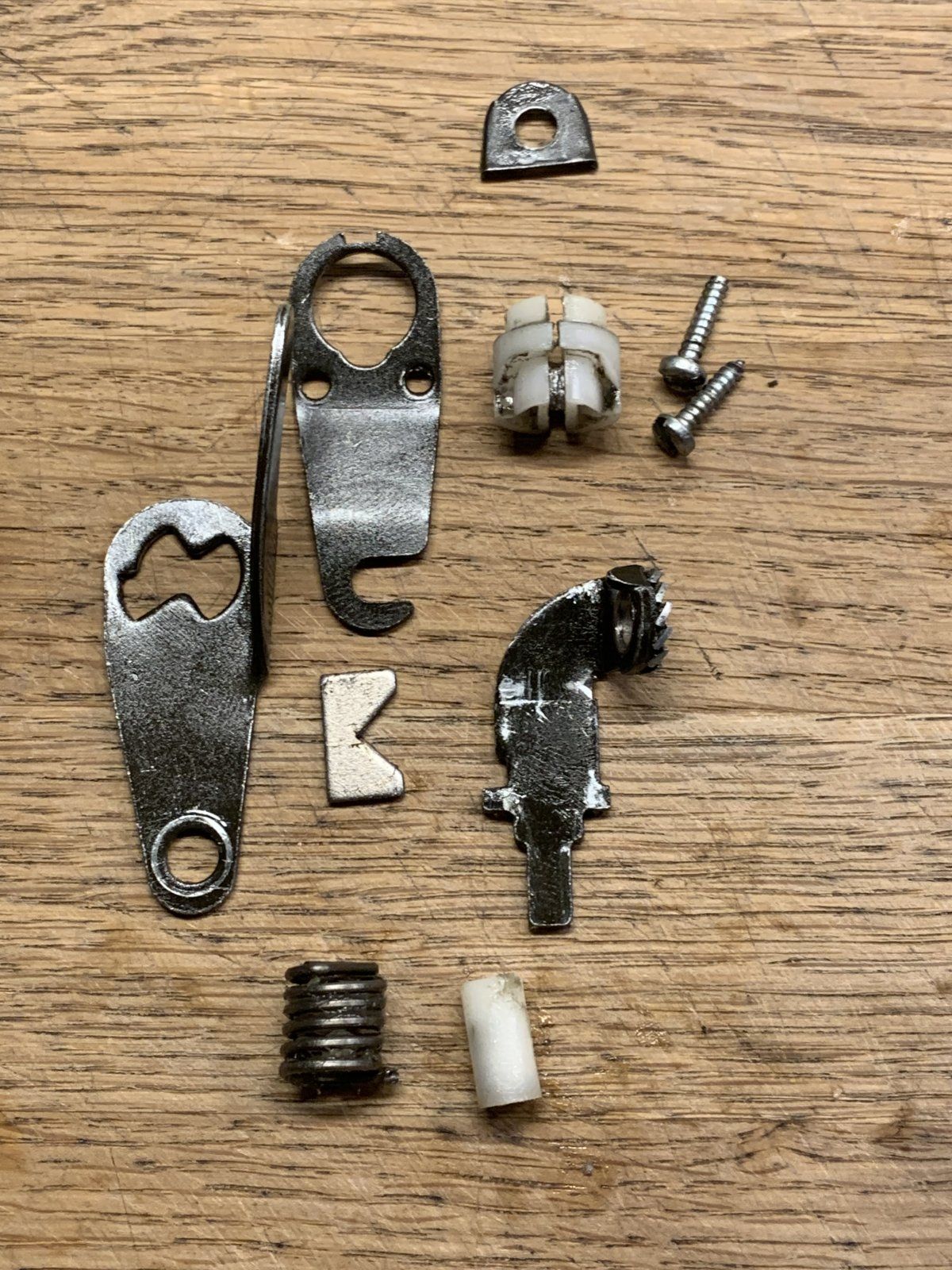

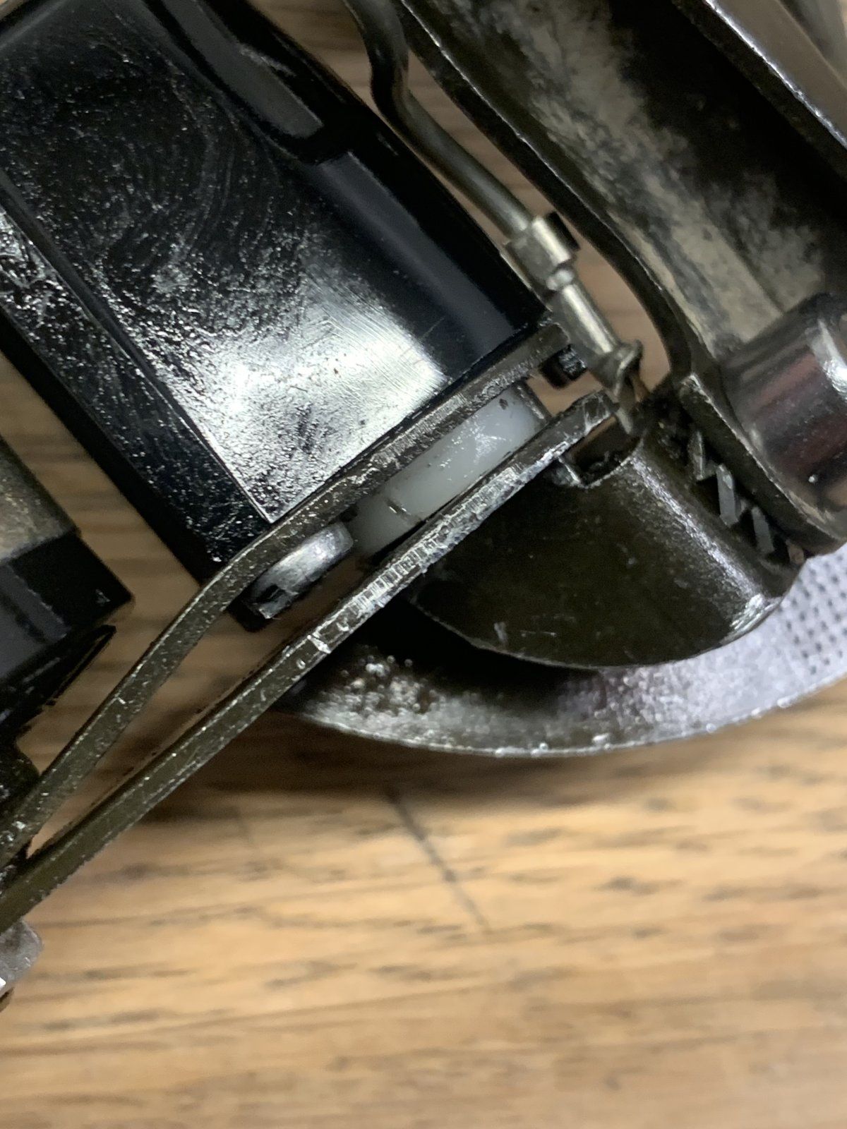

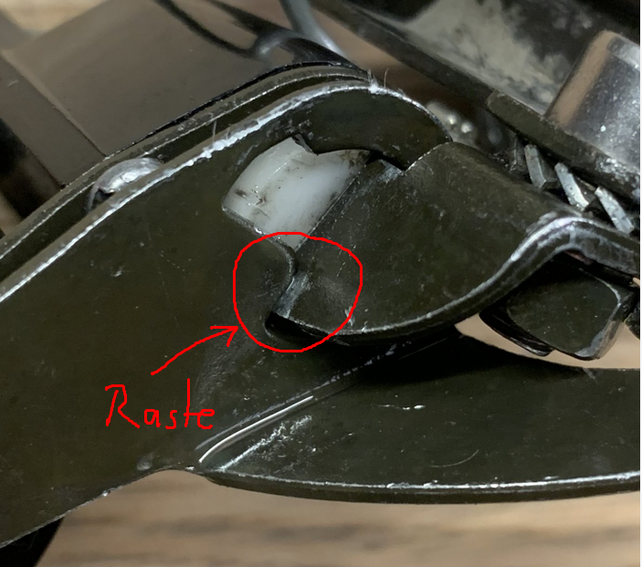

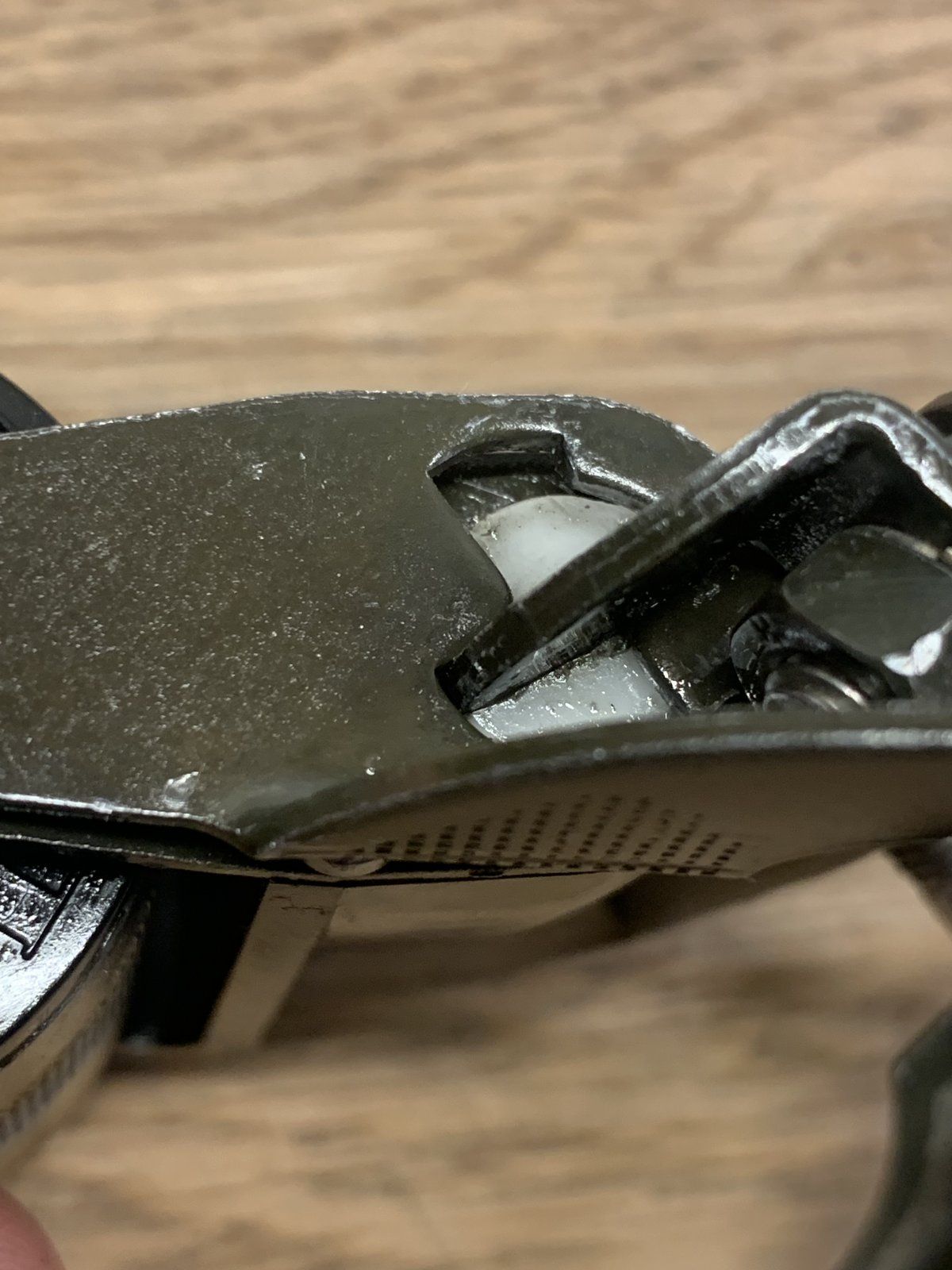

Wie du leicht erkennen kannst, ist die Rasterung eine massive mechanische Lösung. Der Dynamo schnappt als ganzes mit dem Rastblech in die Kulisse. Probiere das mal trocken aus. Verschlissen scheint das nicht zu sein, wenn der Eindruck auf dem Bild nicht irreführt. Vllt. ist ja auch die Feder gebrochen ?
Die Feder hat volle Spannung, ich verstehe einfach nicht was da wo einrasten soll. Ich kann den Dynamo drehen aber axial bewegt sich da nichts.
Muss das so?
M.E. Frontalaufprall , wo genau verformt ist nicht erkennbar , vermutlich oben direkt das Rohrmaterial unter der Schweissnaht verdreht .
So schief kam die bestimmt nicht aus der Fertigung .
Das Schaftrohr bleibt eigentlich immer gerade , das wird doch beidseitig zwischen dem Steuersatz stabilisiert , da müsste ja sonst das Steuerrohr vom Rahmen auch einen Bogen haben .
Anhang anzeigen 1382773Anhang anzeigen 1382774Anhang anzeigen 1382775
Das ist eine typische französiche Lösung - man muss wissen wie es geht. Gerastet wird damit, daß Du den Außenhebel gegen das Innenblech verschiebst. Wenn das nicht geht etwas die untere Mutter lösen und etwas Schmierstoff dazwischen.
HTH und Gruß ...
HTH und Gruß ...
Mal schauen ob ich das wieder zusammen bekomme...😱
Okay, komisch, das nichts zu sehen ist.
Abgesehen von der Veränderung der Geo - fahrbar oder Risiko?

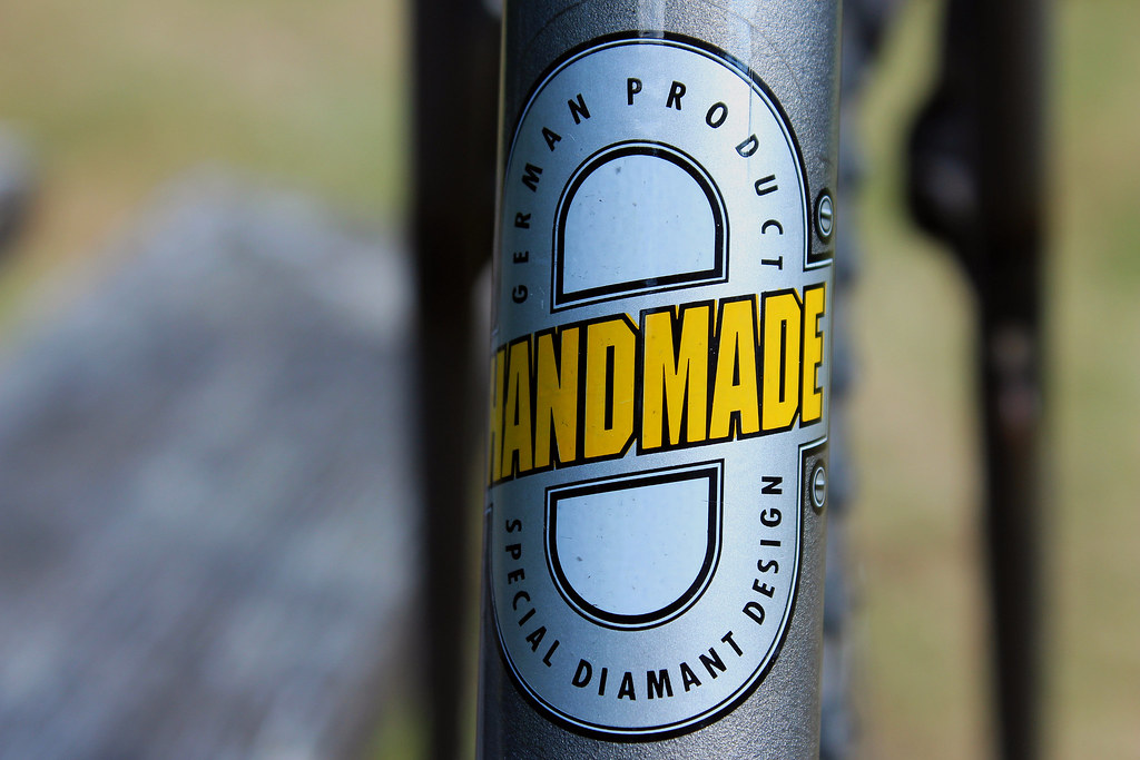

Mal eine ganz dumm-naive Frage - ich fahre jetzt im Winter ein Diamant The Stripper, ein eher unrühmliches Sondermodell. Es ist (scheinbar) kein Einzelfall, dass diese Modelle rosten wie das Böse selbst - bei Flickr habe ich auch gelesen, dass die Vorgehensweise von Diamant (Klarlack direkt auf das nackte Metall, damit man die Farben vom Löten etc. schön sehen kann) dazu führte, dass die meisten Räder schon nach kurzer Zeit zurückgerufen, getauscht und/oder umlackiert wurden. Meines wurde nicht umlackiert, rostet aber ebenfalls wie das Böse. Ich sehe keine andere Variante, als - zu meinem Leidwesen - den Lack im Sommer komplett abzuschleifen und den Rahmen neu lackieren/pulvern zu lassen. Wie seht ihr das? Der Rost hat teilweise den Lack aufplatzen lassen, ich habe an diesen Stellen den Rost abgeschliffen und übergangsweise, da ja eh nicht mehr viel zu zerstören war und das Rad rollen muss, Hammerite drüber gestrichen. Wie seiht ihr das? Strahlen und pulvern lassen?
Dazu käme dann die Frage, ob ich aus meinen frontal angefertigten Fotos von den Aufklebern der Decals dann neue Decals drucken lassen kann? Geht das überhaupt? Der Rahmen liegt mir sehr am Herzen und ich würde zumindest gerne die Aufkleber reproduzieren, nachdem eine Anfrage bei Diamant selbst ergeben hat, dass sie spätestens seit der Übernahme durch Trek keine Decals dieses Modells mehr haben...
