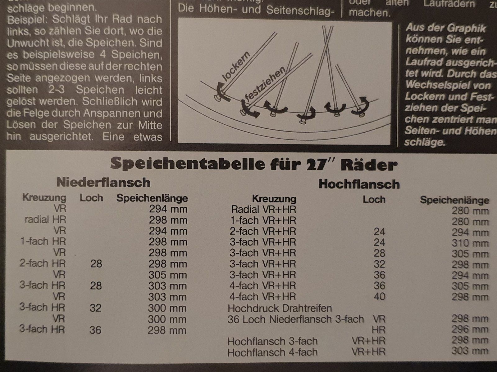

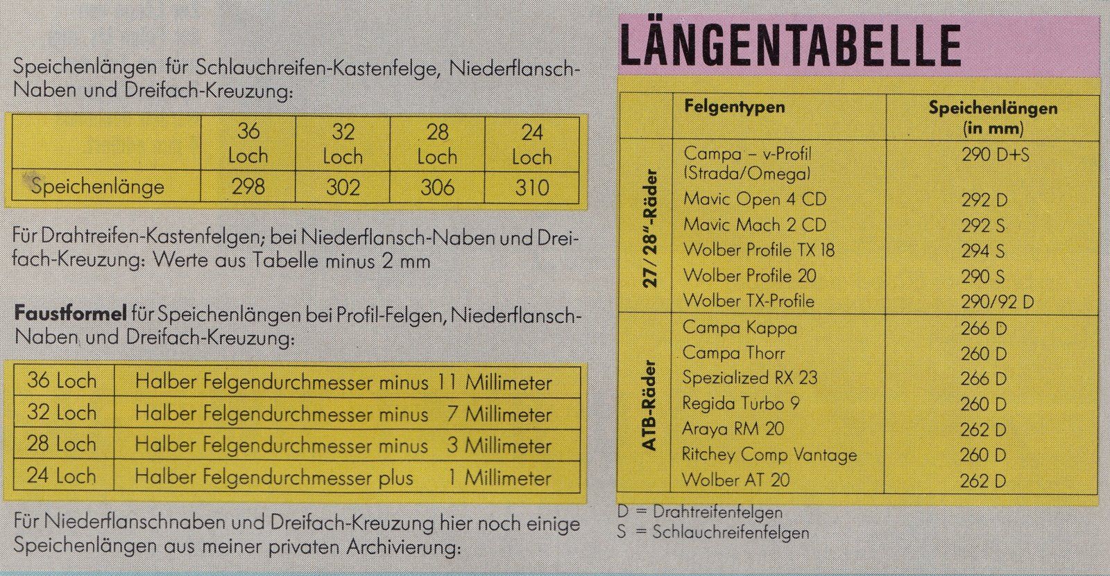

Gibt es hier eigentlich einen Thread, in dem die Speichenlängen für den Aufbau verschiedener Laufräder gesammelt werden?
Hab letztens mal ne alte Tour-Zeitschrift von 91 oder 92 durchgeblättert. Da waren einige Speichenlängen bei bestimmten Kombinationen aufgelistet. Kann es bei Gelegenheit noch mal raussuchen.

da zwischen rechts und links kein unterschied angegeben ist für hinten, müsste das aus der zeit der symmetrischen hinterräder sein - also 5 - 6 f.
für siebenfach nimmt der profi wahrscheinlich einfach links nen mm mehr, rechts einen weniger, das forum diskutiert erstmal drei wochen lang.

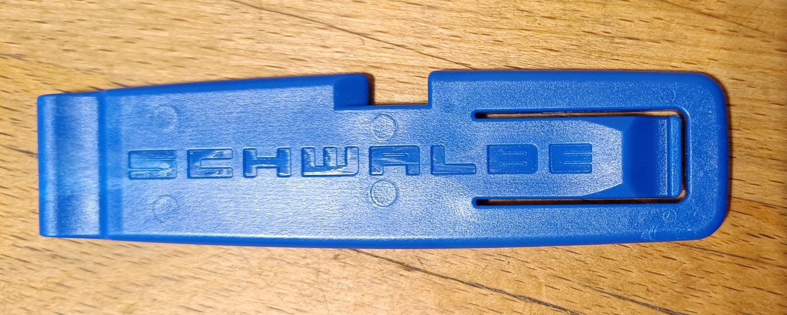

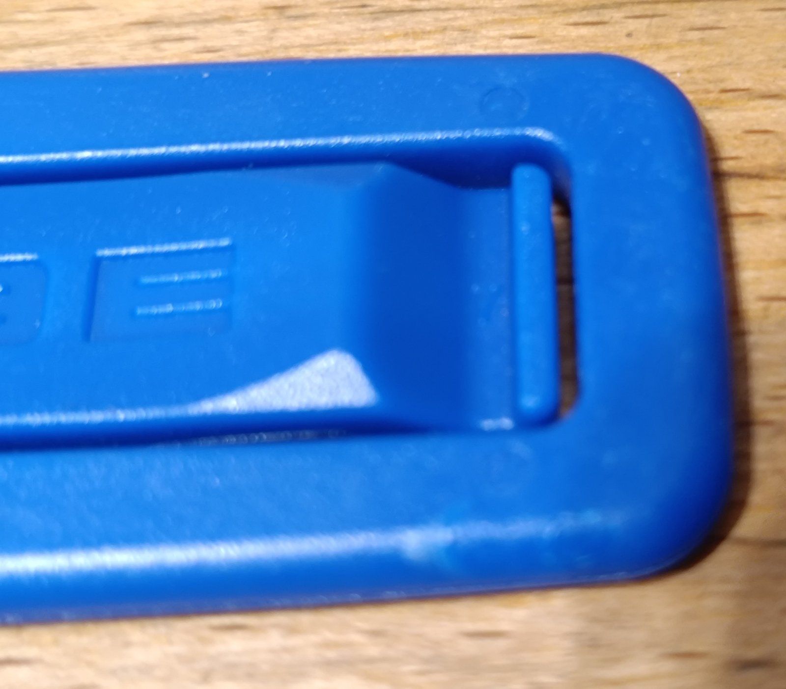

Damit kannst du den in einer benachbarten Speiche einhängen als Handlingserleichterung wenn der Reifen stramm auf der Felge sitzt , dann hast du beide Hände wieder frei ...glaube ich
Dafür ist die Aussparung an der Seite.
Rudi meint die hintere Seite, die Aussieht wie eine Spange
