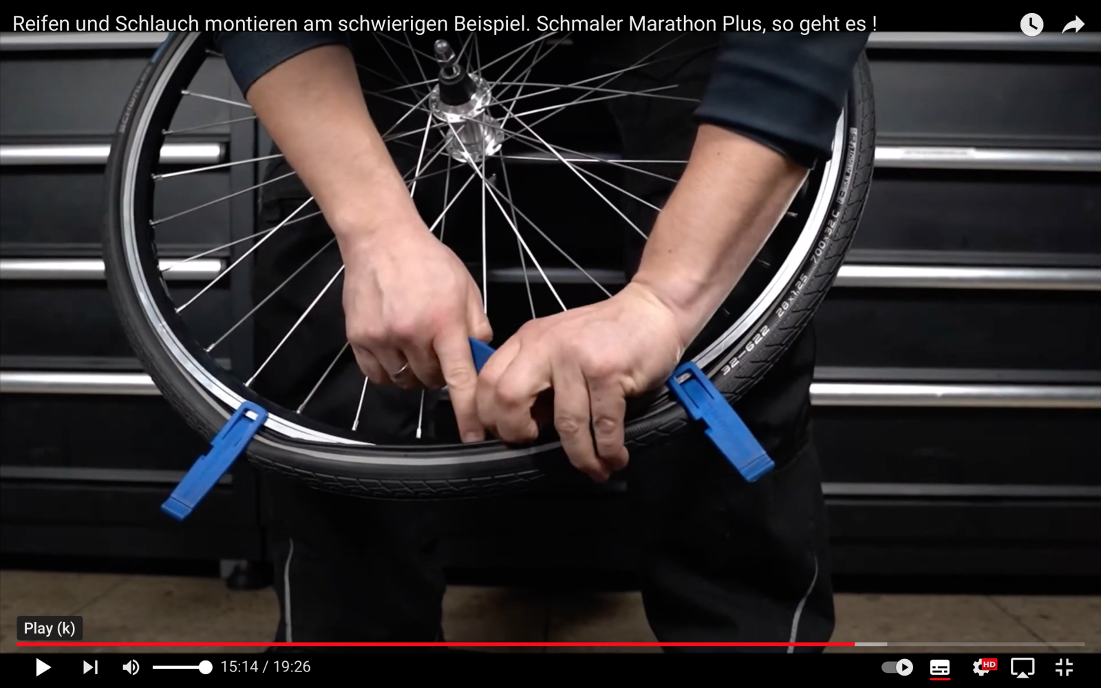

EDIT: Hatte gerade Gestern mit einem sehr störrischen Schwalbe Marathon Plus gekämpft. Leider hatte ich nicht diese sehr praktisch aussehenden Hebel von Schwalbe.
Ich habe mal schnell zur Veranschaulichung ein Video vom Kleberlösen mit Loctite gemacht. Kein filmisches Meisterwerk - Laufrad zwischen den Knien geklemmt, Sprühdose in der einen Hand, Mobile in der anderen - etwas wackelig geworden. Hätte noch etwas länger einwirken sollen, aber in der Regel reichen 2 mal Sprühen.
Danke! Das sieht viel besser aus als mein totgerubbel😅.

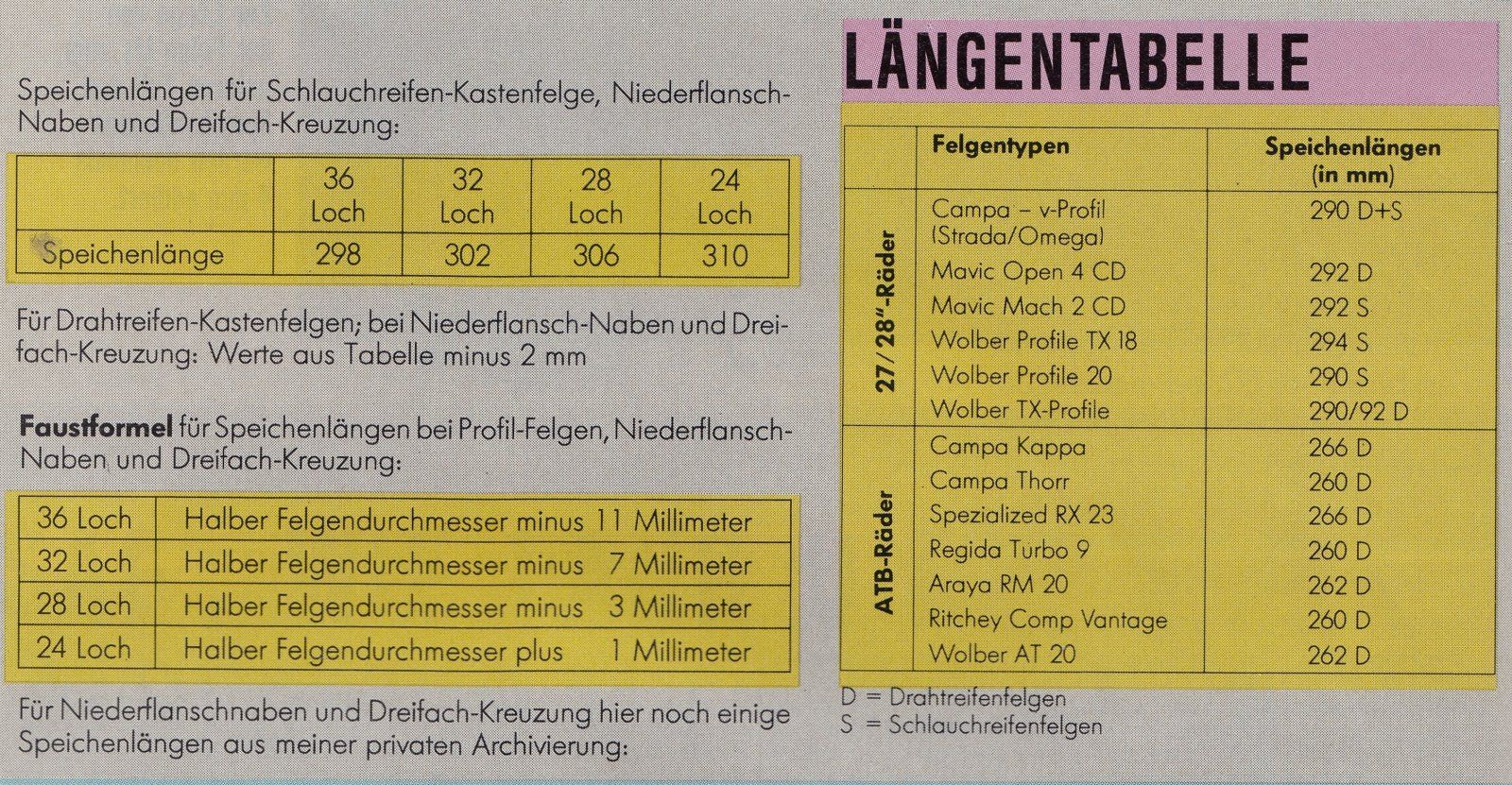

Hab letztens mal ne alte Tour-Zeitschrift von 91 oder 92 durchgeblättert. Da waren einige Speichenlängen bei bestimmten Kombinationen aufgelistet. Kann es bei Gelegenheit noch mal raussuchen.
Das klingt gut.
Habs gefunden Tour 8/91 von Smolik
Super, vielen Dank. Ich würde mal einen Thread erstellen morgen und dich dann verlinken. Vielleicht magst du es dann nochmal da posten. 🤝🏼😍
