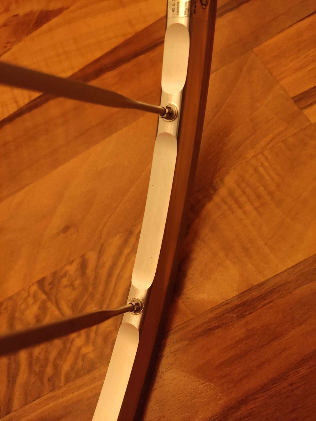

Mein Laufradsatz hat schon die gefrästen Flächen, schau:
Weiß jemand zufällig, ob der Freilauf hier passen würde?

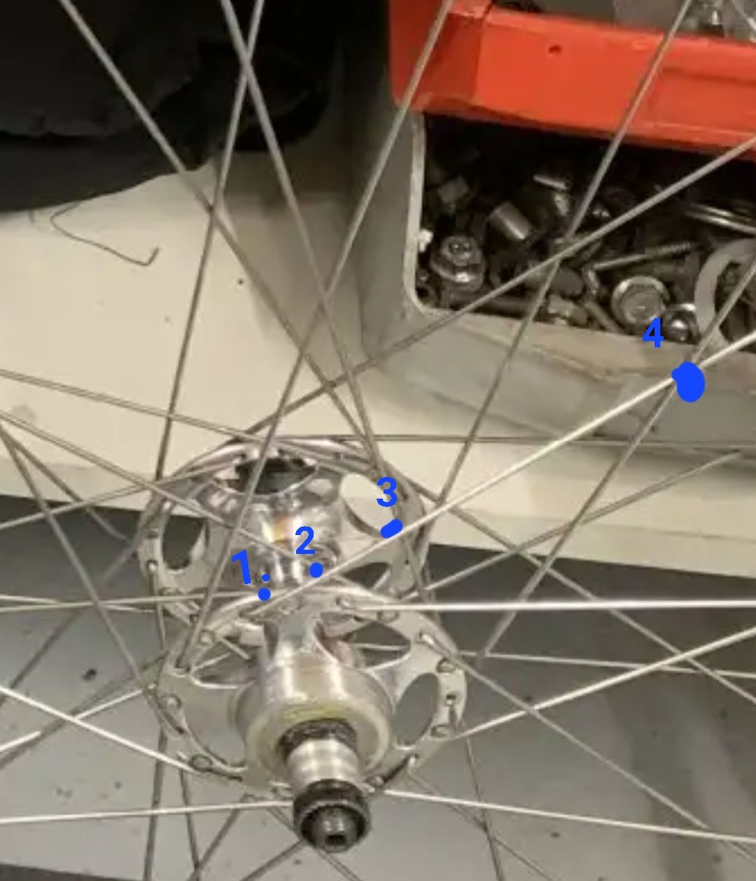

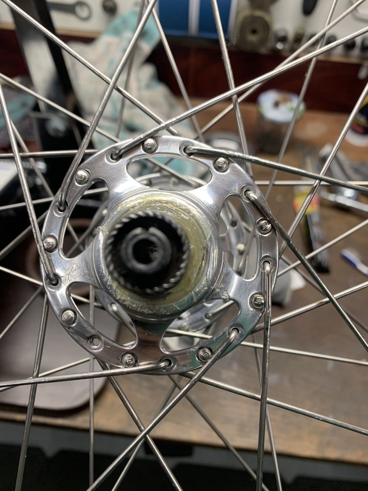

Was mir noch aufgefallen ist, dass die Speichen durch die Dreifachkreuzung auf den jeweils anderen Speichenköpfen zum Liegen kommen (siehe Bild 5). Wenn ich neu einspeiche möchte ich allerdings eigentlich nicht mit einem anderen Muster einspeichen. Die Sheriff Stars sind ja relativ anfällig für Brüche, daher möchte ich, dass die Krafteinleitung so tangential wie möglich in das dünne Material erfolgt. Gibt es eine Möglichkeit dennoch die Speichen nicht auf den Speichenköpfen zum Liegen zu bringen?
Deine Speichen sind 4-fach gekreuzt, daher kommt das . Bei 3-facher Kreuzung ist das nicht so .

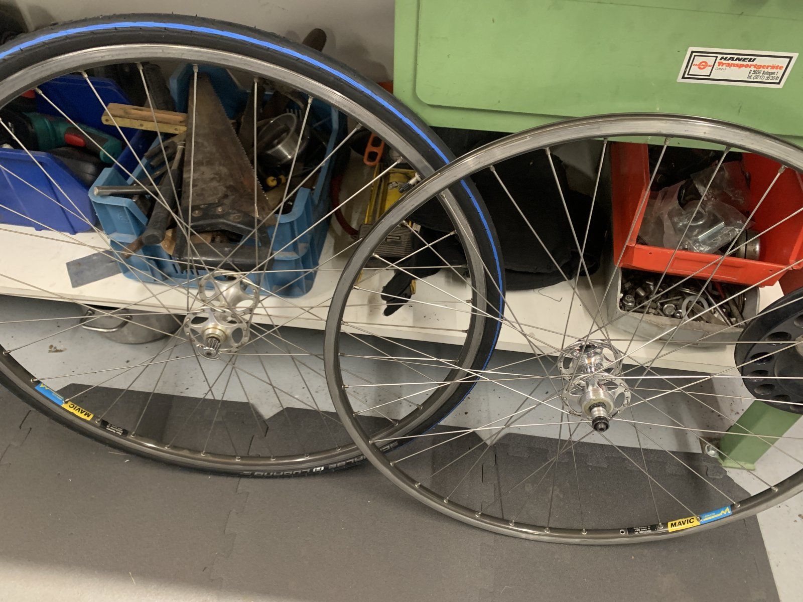

Ich habe den hier gestern bereits gezeigten Laufradsatz bestehend aus Campagnolo Sheriff Star Naben und Mavic Open 4CD Felgen.
Ich plane den Laufradsatz aktuell für einen Rahmen aus 1987 mit einer C-Record Gruppe ein. Mir war klar, dass die Felgen vom Baujahr eigentlich nicht so ganz passen, was mir aber in erster Linie nicht soooo wichtig war. Jetzt habe ich allerdings festgestellt, dass die Hinterrad völlig außermittig ist. Die ist locker 7-10mm zu weit links. Mein Plan war, das zu korrigieren. Dabei ist sofort ein Speichennippel abgerissen. Der Grund war schnell gefunden, die Nippel haben auf beiden Seiten zwei Kerben. Ist das Original? Ist an jedem Nippel so. Ich füge hier mal zwei Bilder ein, um das zu demonstrieren.

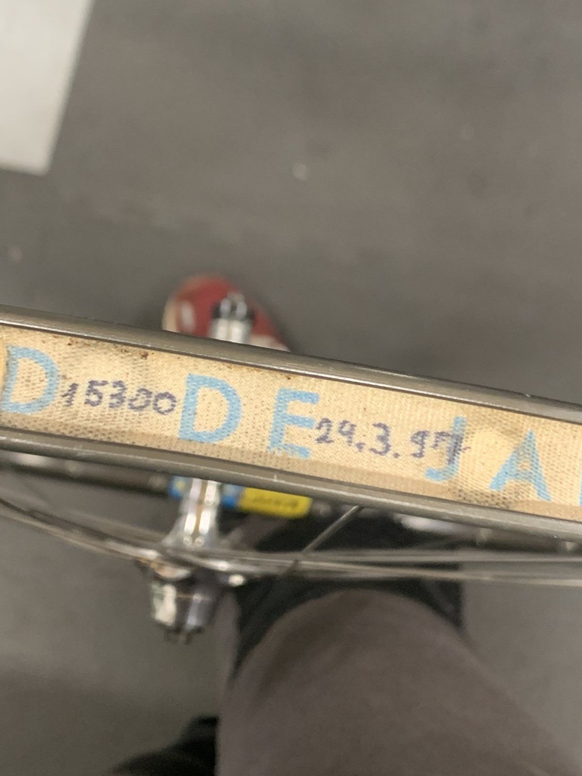

Der Laufradsatz scheint am 24.03.1997 gebaut worden zu sein, was mit den Felgen ja auch hinkommt:

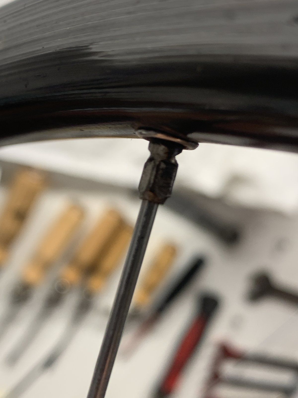

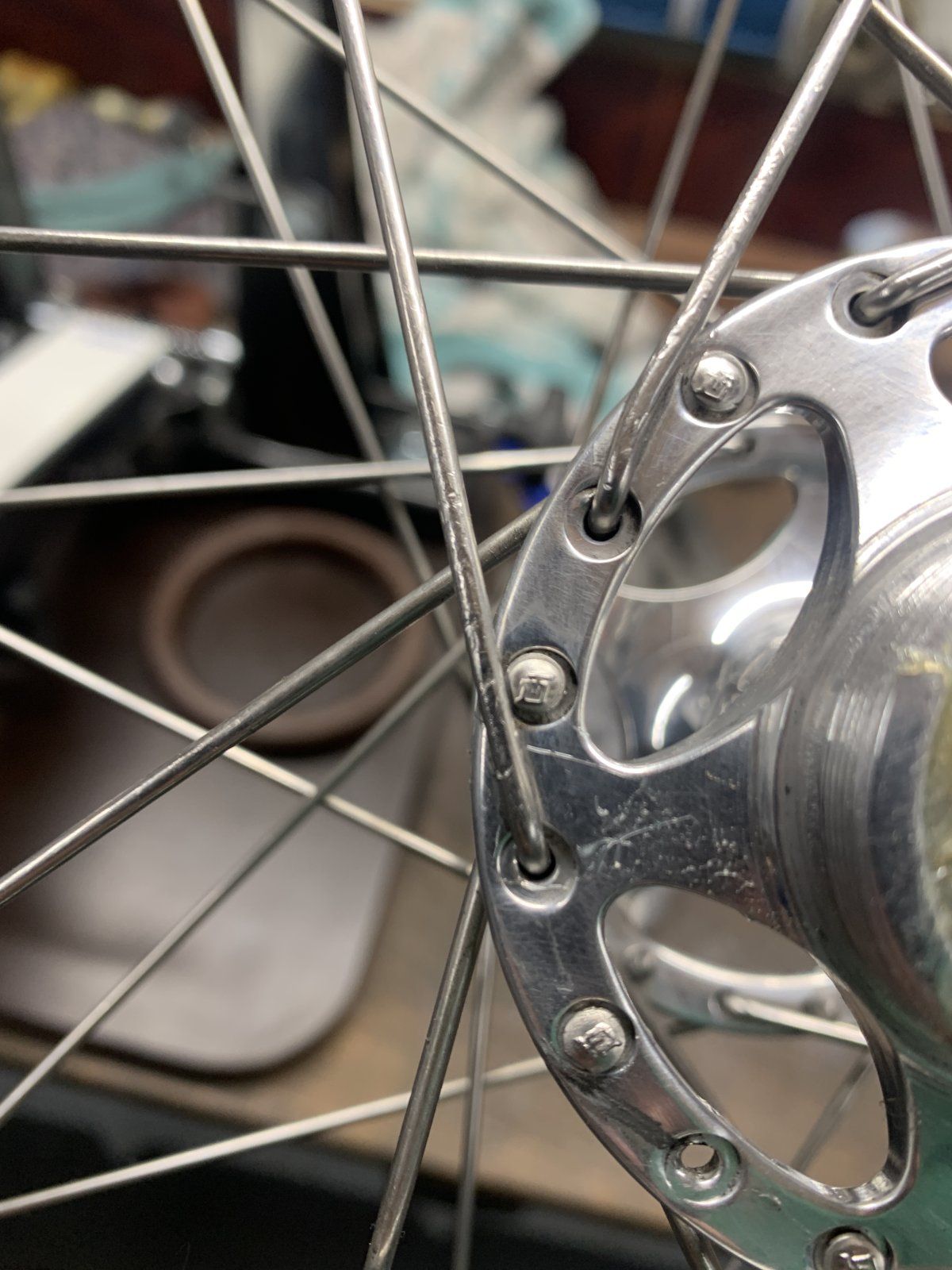

Leider scheint die Kette auch mal abgesprungen zu sein, weshalb die Speichen gelitten sind (Ich habe die Grate in den Speichen bereits mit einer Schlüsselfeile geglättet, deshalb sieht das auf dem Bild relativ harmlos aus)

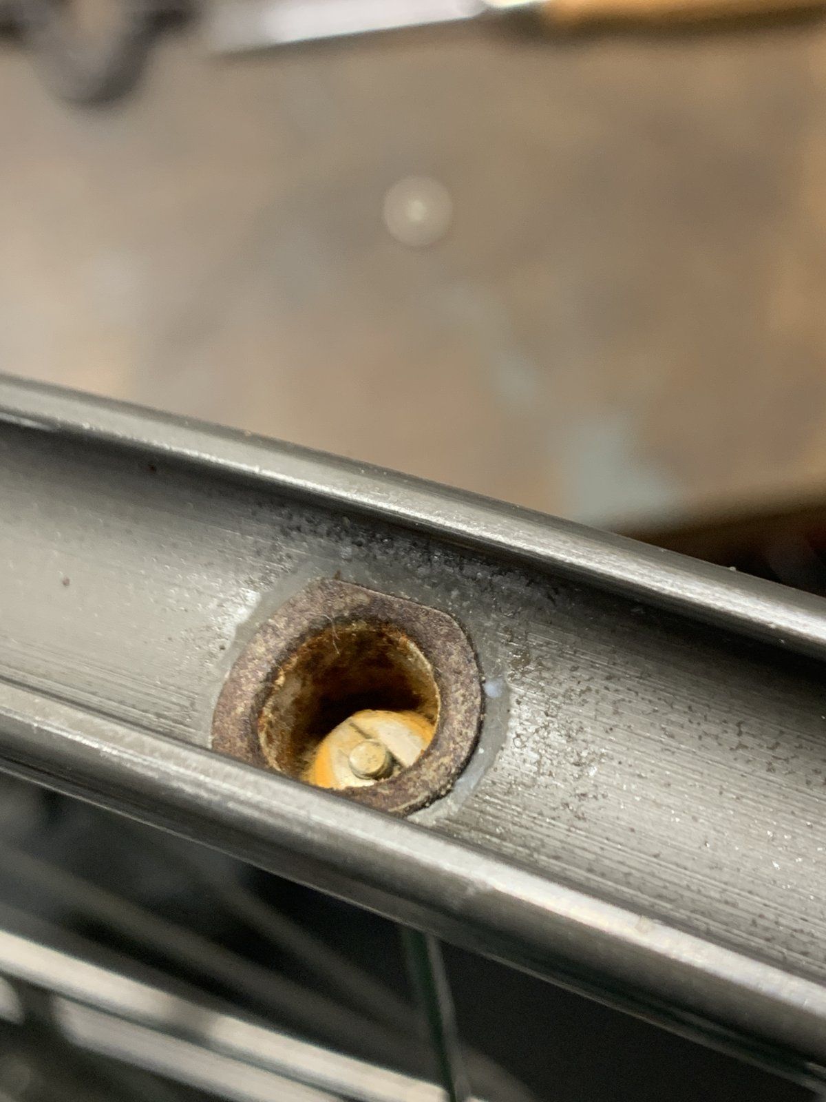

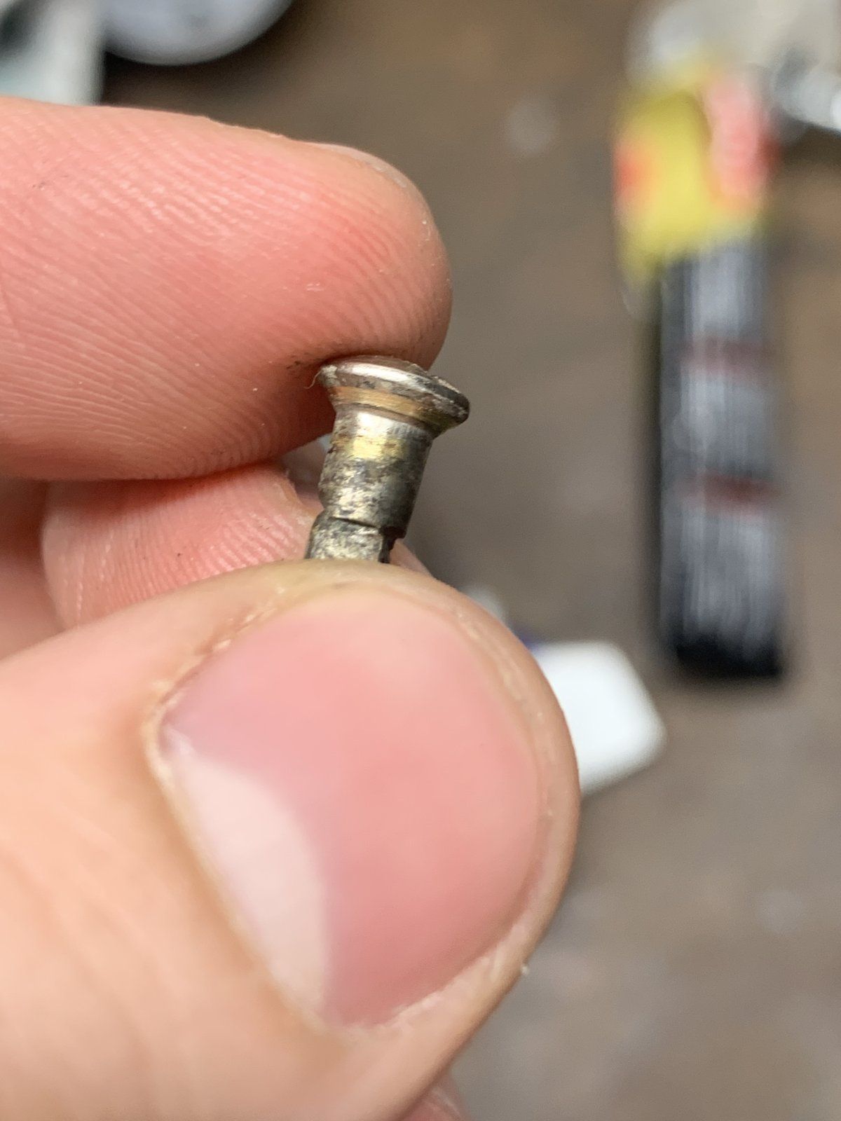

Außerdem sind die Ösen der Felge überall total vergammelt:

Also ich sehe da eine Vierfachkreuzung (zumindest auf dem Bild von der Nabenstirnseite).
Speichen, welche bereits durch eine Kette "angefräst" wurden, würde ich immer (durch neue) ersetzen.
Toll, dass das Produktionsdatum der Felge, so genau festgestellt werden kann.
Meine Theorie ist, dass der Reifen bei 15300 km gewechselt wurde....
Welcher Hirni speicht denn 4 fach gekreuzt bei der Nabe?

Die Logik ist mir etwas unverständlich: Wenn das Material an einer Stelle bereits "dünn" ist, spricht wenig dafür, es bei diesem Einspeichmuster zu belassen und noch dünner zu machen.
Ich glaube wir haben uns falsch verstanden. Ich wollte sagen, das das dreifach gekreuzte Einspeichmuster dafür sorgt, dass die Kraft senkrecht zum Radius des Nabenflansches eingeleitet wird. Wenn die Kraft in radialer Richtung eingeleitet wird (zum Beispiel bei radialer Einspeichung) sorgt das besonders bei den Sheriff Star Naben für die schnelle Zerstörung, da die dünnen Flansche nicht dafür ausgelegt sind, mit hohen Spannungen in radialer Richtung belastet zu werden (wenig Material bei gleicher Kraft = höhere lokale Spannung). Aus diesem Grund war meine Frage, ob jemand eine Idee hat, wie man das dreifach gekreuzte Einspeichmuster so verändern kann, dass es trotzdem eine tangentiale Krafteinleitung gibt, allerdings die Speiche nicht auf dem Speichenkopf liegt.
"Kerben" gibt es auch immer wieder mal in Speichennippeln, etwa wenn minderwertiges Material verwendet wurde oder eben falsches Werkzeug.
Ich fand halt krass, dass jeder einzelne Nippel diese Kerben aufweist.

Die durch die verklemmte Kette verursachten Grate in den Speichen sind meistens egal. Die Speichen sind im Prinzip wiederverwendbar. Ich würde aber auch hier wahrscheinlich keine Experimente wagen und - wegen dieser Naben - alles neu machen. Bei den Speichenlängen muß ggf. angepaßt werden: Wenn die Felge 7-10 mm zu weit links steht, kann es sein, daß die Speichen rechts zu lang werden und der Gewindebereich nicht ausreicht.

Aber Deine Räder sind 4fach gekreuzt, nicht 3fach. Wie schon einige vor mir schrieben. Dadurch liegt auch immer eine Speiche auf einem Speichenkopf. Bei 3fach Kreuzung passiert das nicht.
Um Gottes Willen, das war für mich so abwegig, dass ich gar nicht auf die Idee gekommen bin, nachzuzählen o_O.
Yes, das habe ich mir auch gedacht.

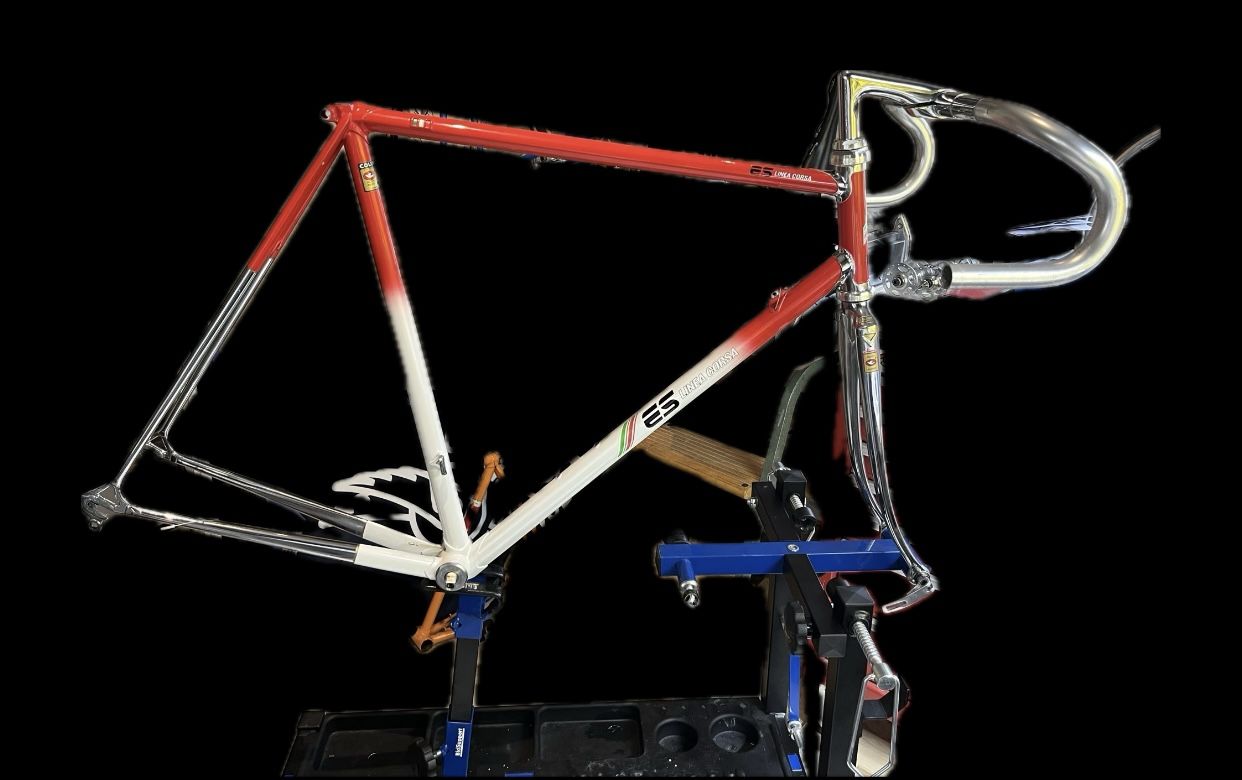

Ich plane aktuell diesen Rahmen:
(Entschuldigt das merkwürdige Bild, die Werkstatt im Hintergrund ist nicht unsere, deshalb musste ich das Bild kurz freistellen)
mit dem Laufradsatz zu bestücken. Der Rahmen ist aus 1987 und wird mit einer C-Record Gruppe aufgebaut. Aus diesem Grund spiele ich mit dem Gedanken, da schöne Campagnolo Schlauchreifenfelgen zu verbauen.
Das finde ich auch echt spannend. Das Felgenband werde ich definitiv bei der Felge belassen :)
Du hast vollkommen recht, ich habe vor dem Essen angefangen meine Antwort zu tippen und dann nach dem Essen weitergemacht, ohne die Seite neu zu laden, entsprechend habe ich nicht gelesen, was deine Vorredner geschrieben haben. Deshalb bitte nicht wundern. :):bier:
