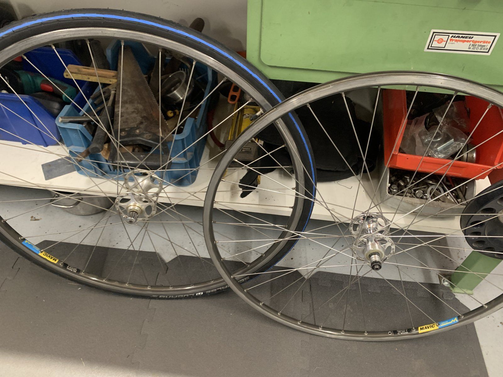

Ich habe den hier gestern bereits gezeigten Laufradsatz bestehend aus Campagnolo Sheriff Star Naben und Mavic Open 4CD Felgen.

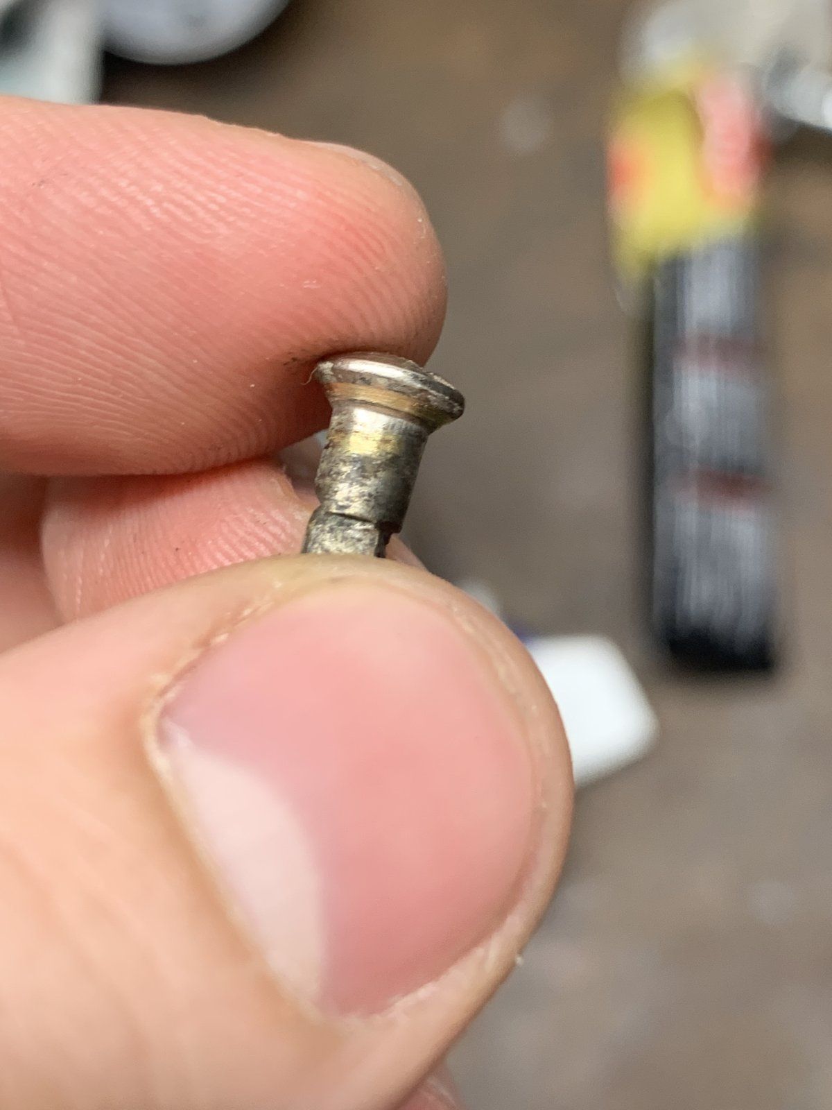

Ich plane den Laufradsatz aktuell für einen Rahmen aus 1987 mit einer C-Record Gruppe ein. Mir war klar, dass die Felgen vom Baujahr eigentlich nicht so ganz passen, was mir aber in erster Linie nicht soooo wichtig war. Jetzt habe ich allerdings festgestellt, dass die Hinterrad völlig außermittig ist. Die ist locker 7-10mm zu weit links. Mein Plan war, das zu korrigieren. Dabei ist sofort ein Speichennippel abgerissen. Der Grund war schnell gefunden, die Nippel haben auf beiden Seiten zwei Kerben. Ist das Original? Ist an jedem Nippel so. Ich füge hier mal zwei Bilder ein, um das zu demonstrieren.
Anhang anzeigen 1376959Anhang anzeigen 1376958

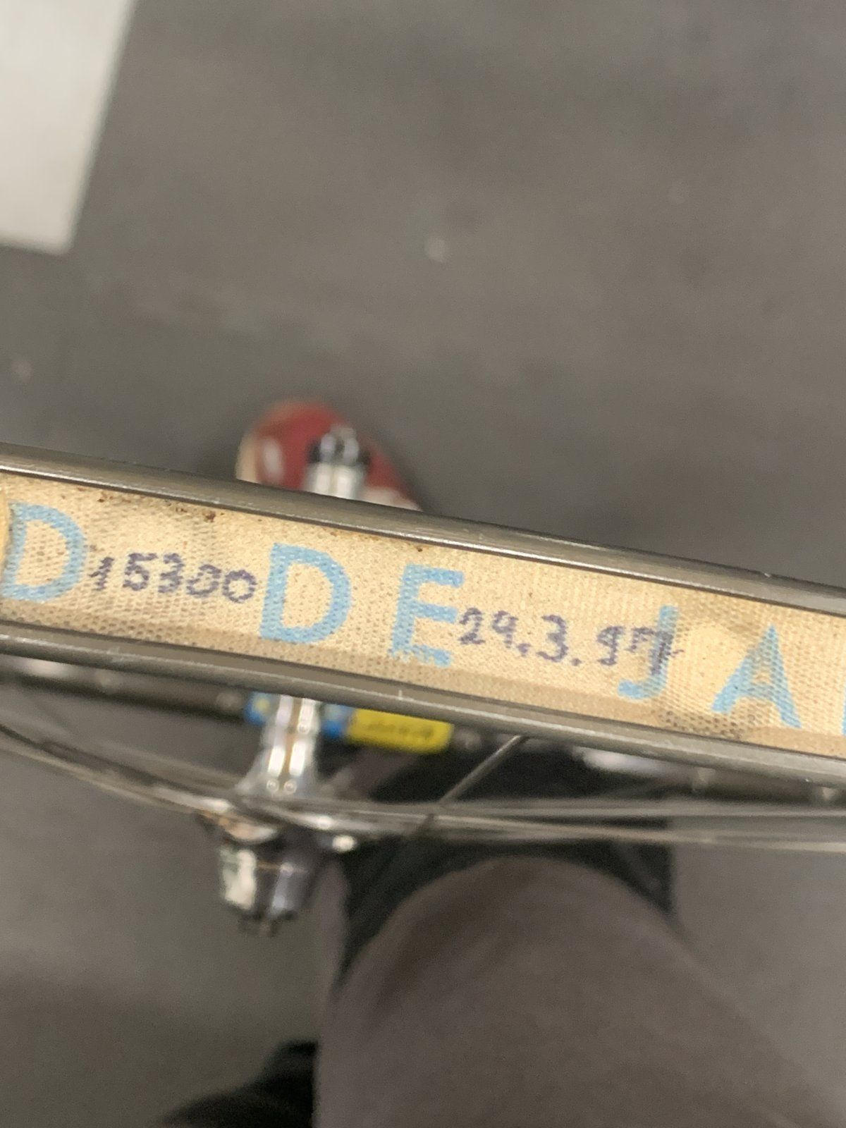

Der Laufradsatz scheint am 24.03.1997 gebaut worden zu sein, was mit den Felgen ja auch hinkommt:

Was mir noch aufgefallen ist, dass die Speichen durch die Dreifachkreuzung auf den jeweils anderen Speichenköpfen zum Liegen kommen (siehe Bild 5). Wenn ich neu einspeiche möchte ich allerdings eigentlich nicht mit einem anderen Muster einspeichen. Die Sheriff Stars sind ja relativ anfällig für Brüche, daher möchte ich, dass die Krafteinleitung so tangential wie möglich in das dünne Material erfolgt. Gibt es eine Möglichkeit dennoch die Speichen nicht auf den Speichenköpfen zum Liegen zu bringen?

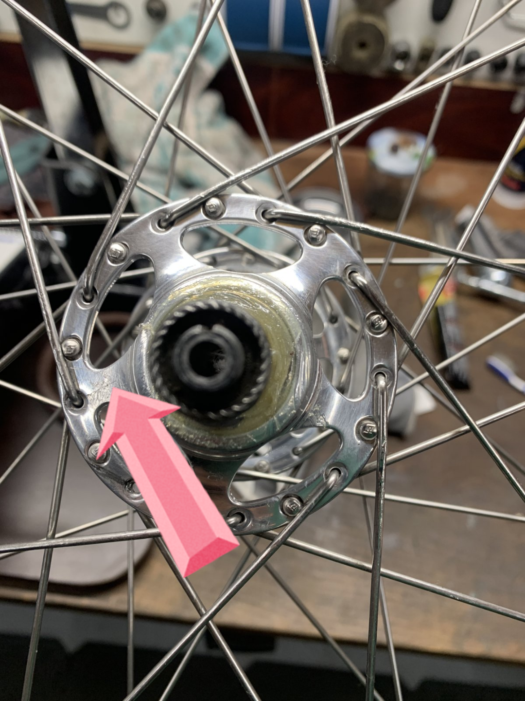

Ich will dir ja nicht den Tag versauen, aber kann es sein, dass alle Überlegungen vielleicht schon obsolet sind?
Ich drücke dir die Daumen, dass das nur Dreck ist!
Ich habe die Naben derartig aufmerksam kontrolliert, dass ich sicher sein kann, dass das auf dem Bild ein ,,Fettfaden" oder ein Faden des Baumwolllappens ist. Ich hatte meinen Vater bei der Abholung des Laufradsatzes (ich war selber nicht dabei) bereits gebeten, äußerst Aufmerksam auf Schäden zu achten, habe selber vor/bei/nach der Reinigung nochmal kontrolliert.

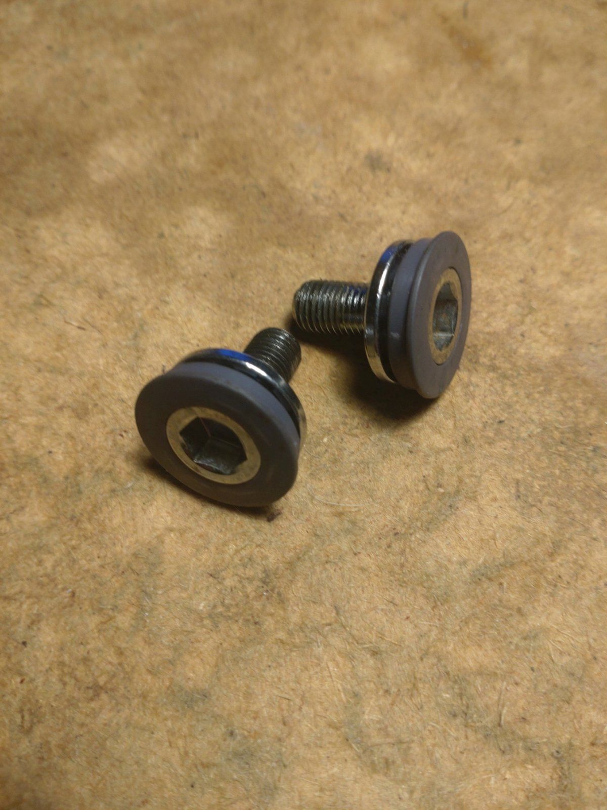

kann dir leider keinen Link geben. Glaube ich hab' die irgendwann mal im Dutzend bei Ebay gekauft...für irgendwas 2€ das Paar.
Die wurden damals von Shimano für die erste XTR eingeführt. Da lag noch jedem Kurbelsatz ein schöner langer Inbusschlüssel bei. Tadellose Qualität, benutze ich immer noch...
Bei den Schrauben selbst gibt es leider große Qualitätsunterschiede. Shimano ist sehr gut, viele andere rosten nach ein paar Wochen im Sechskant.
Ich habe auch 2 Stück davon seit Jahren problemlos im Einsatz. Ich glaube, die kamen mit einer Sugino XD und sind jetzt an einer Maxi. Hätte nie vermutet, dass es da zu Problemen kommen könnte ....
