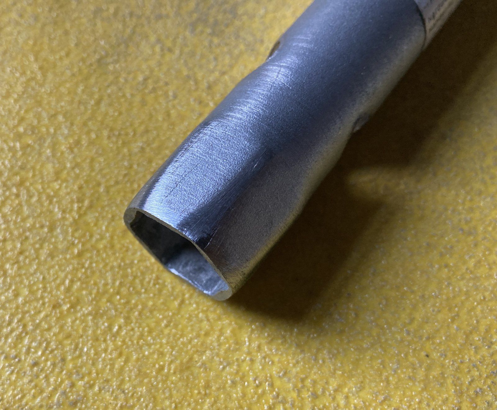

Ich bin auf ein Problem bei meinem neuen Zeus gestoßen. Diese Schraube von Zeus hat 16mm, der Durchmesser des Lochs hier ist aber nur 20mm.
Ich habe zwar einen Rohrschlüssel für 16mm, aber der ist dann Aussen zu dick und passt nicht. Habe eben auch ein unserem sonst recht gut sortierten Eisenwarenladen geschaut, die hatten auch nichts unter 21mm.

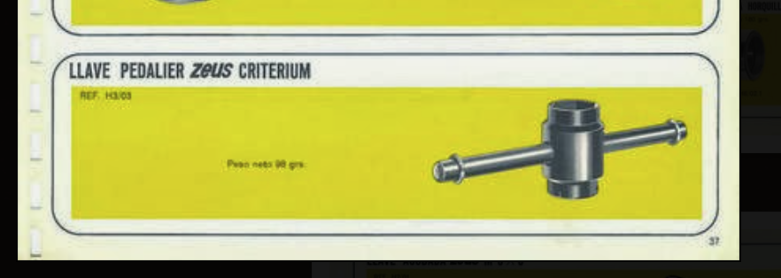

Zeus hat wohl mal ein extra Schlüssel dafür produziert, aber den zu bekommen ist sicher utopisch.
Gibt es es noch was ähnliches? Oder muß ich mir den Steckschlüssel den ich habe runterfeilen/drehen (lassen)?

...feil' Dir einen Rohrsteckschlüssel herunter! Ich hatte das gleiche Problem und es entsprechend gelöst...

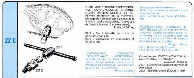

16 mm ist auch ein übliches Maß bei Franzosen. Vllt. hat also VAR war Passendes im Angebot?
...das wäre Werkzeug Nr. 22/1, aus Set 22C, gewesen:

Danke, ich habe es mir der Home-made Variante probiert und das hat tatsächlich geklappt! Ging einfacher als ich dachte.

Stecknuss abdrehen oder abgesetzte Nuss besorgen

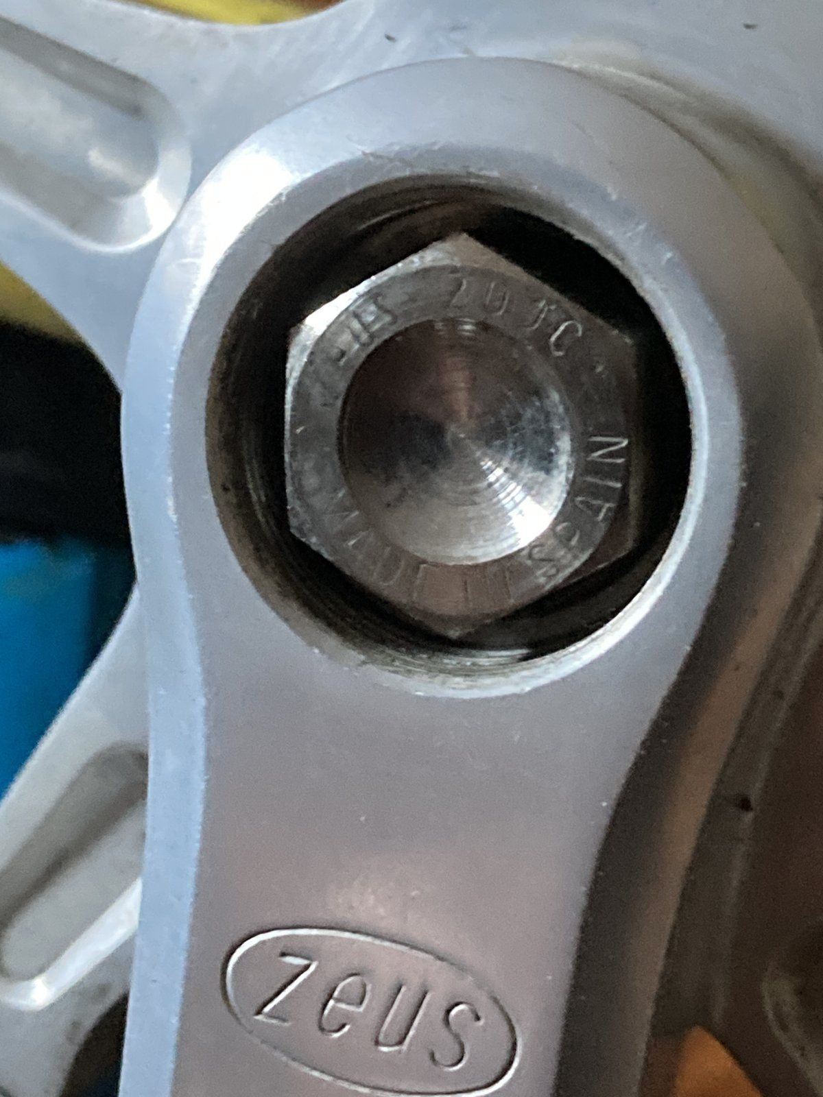

Welches Gewindemaß haben die Zeus-Kurbeln eigentlich?
22.0 x 1 mm?
Dann wird es bei einer 16 mm Sechskantkopf-Kurbelschraube schon ziemlich eng und man muss auf solche "Speziallösungen" zurückgreifen.
Schien aber recht problemlos geklappt zu haben, Deine Feilaktion. :daumen:
Bei den alten Stronglight-Kurbeln mit 23.35 x 1 mm machen die Kurbelschrauben mit 16 mm Sechskantkopf übrigens weniger Probleme. Da bekomme ich eine Stecknuß mit schlanker Wandung problemlos rein.

Ja, die Zeus haben 22.0x1mm. War eng, ging aber. Ich werde vielleicht noch etwas mehr abschleifen. Dann kann man später besser anziehen, glaube ich. Bei den Stronglights dürfte es nun auch keine Problem mehr sein.
Bei 22 mm passt 21,7 mm
Nö , 22 ist doch der Aussendurchmesser vom Gewinde , die Nuss muss doch innen rein , also abdrehen oder schleifen muss man schon noch🙄

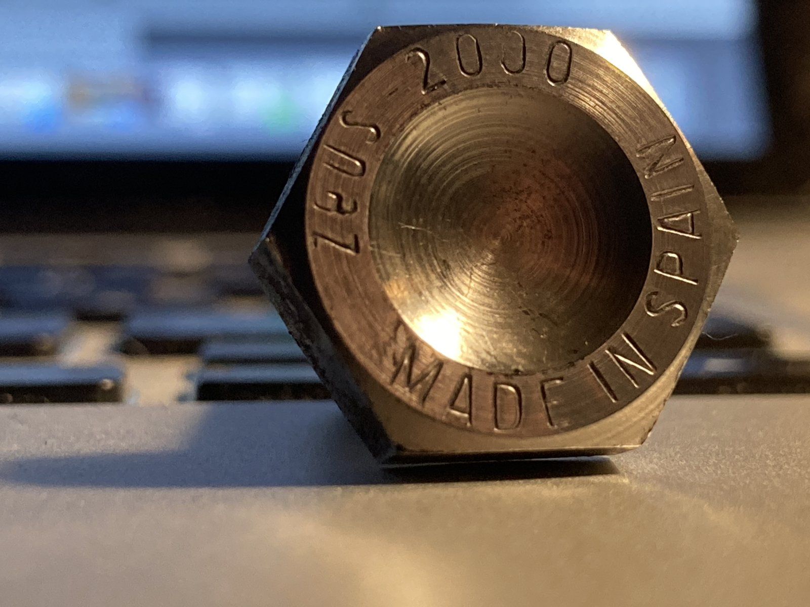

Franco starb (leider erst) 1975, hat @fuerdieenkel schon erwähnt. Die Zeus 2000 Gruppe kam erst 1976 raus. Vielleicht ein Zeichen für einen neuen Aufbruch? Auf der Schraube steht "Zeus 2000 Made in Spain" drauf, - deshalb, @Flat Eric kann die natürlich auf keinen Fall einfach ersetzt werden ;-)
