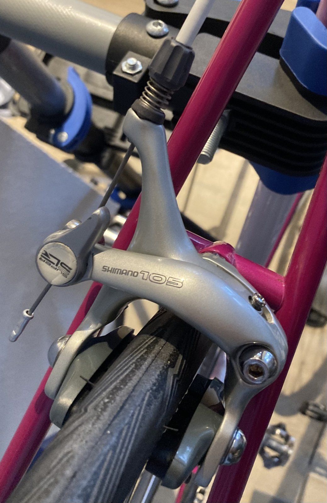

So lassen oder gibt es eine Lösung?
Ich wollte eigentlich die Bremszughülle mit Endkappen verbauen, wie es sich meines Wissens nach gehört.
Allerdings war das nicht möglich. Die mit dem Zug mitgelieferten Endkappen passen nicht in die jeweiligen Öffnungen der Zuganschläge.
Gab es in der Historie eine Änderung der Hüllendurchmesser, die ich nicht im Blick habe?

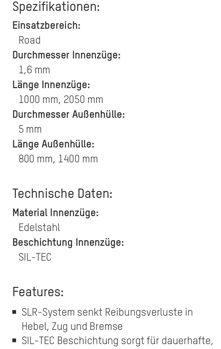

Mein verbautes Zughüllenset:
Edit: Zum Glück funktioniert die Suchfunktion manchmal ganz gut. Offenbar reicht es den meisten hier, auf rechtwinklig gefeilte Enden der Zughüllen zu achten und mit viel Fett zu arbeiten.
Habe das bereits berücksichtigt, war mir beim Einbau im ersten Moment zu profan. 😉
