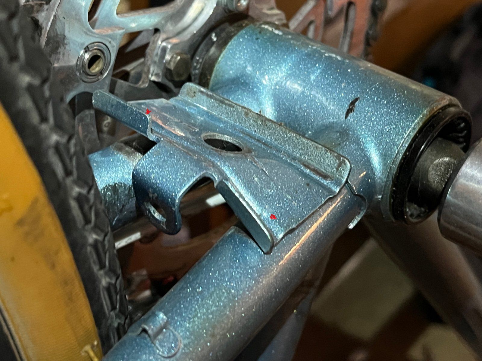

Stimmt , einfach eine Platte oben drauf legen und verschrauben geht viel zu schnell und ist zu einfach.Würde ich auch machen aber vorn und hinten, vorher zwei Löcher bohren, dann schweißt es sich besser.
Ich habe vom Schweißen GAR KEINE AHNUNG!Würde ich auch machen aber vorn und hinten, vorher zwei Löcher bohren, dann schweißt es sich besser.
Geht auch, bin ich gerade nicht drauf gekommenStimmt , einfach eine Platte oben drauf legen und verschrauben geht viel zu schnell und ist zu einfach.![]()

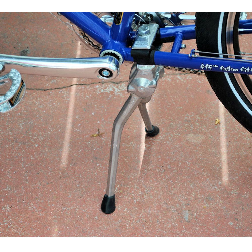

An dem Rad war ein Pletscher Zweibein-Ständer montiert. Vielleicht war das zu viel der Belastung? Da stehen ja beide Räder in der Luft.
Alternative könnte auch sein die Pletscherplatte komplett zu entfernen und das Zweibein mit einer Gegenplatte zu montieren. Gab's/gibt's (?) ja wohl sowohl für Ein- als auch Zweibein.
Schweissen -> Lackieren...Ich habe vom Schweißen GAR KEINE AHNUNG! Du meinst an den roten Punkten bohren und dort dann schweißen?
die Pletscherplatte
Nachteil ,wenn man die Brücke wie ein Ochse anknallt drückt man die Kettenstreben plattAlternative könnte auch sein die Pletscherplatte komplett zu entfernen und das Zweibein mit einer Gegenplatte zu montieren. Gab's/gibt's (?) ja wohl sowohl für Ein- als auch Zweibein.
Gruß aus dem Wein/4, André.
Jup kann man so machenIch habe vom Schweißen GAR KEINE AHNUNG!
Da musst du aber sehr gleichmäßig das Gepäck verteilenDa stehen ja beide Räder in der Luft.
