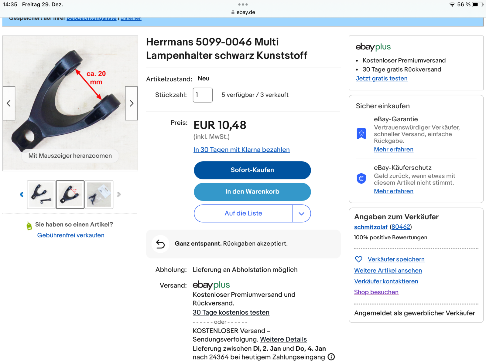

Ich habe doch ein paar mehr Infos im www gefunden. Es gibt diesen Halter, aber ob der geeignet ist…..? Ich glaube, ich werde mich doch aus dem Sortiment von B&M bedienen… oder meinst du das könnte passen (am besten hinter die Tektro 559)?

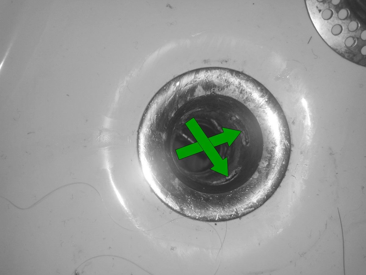

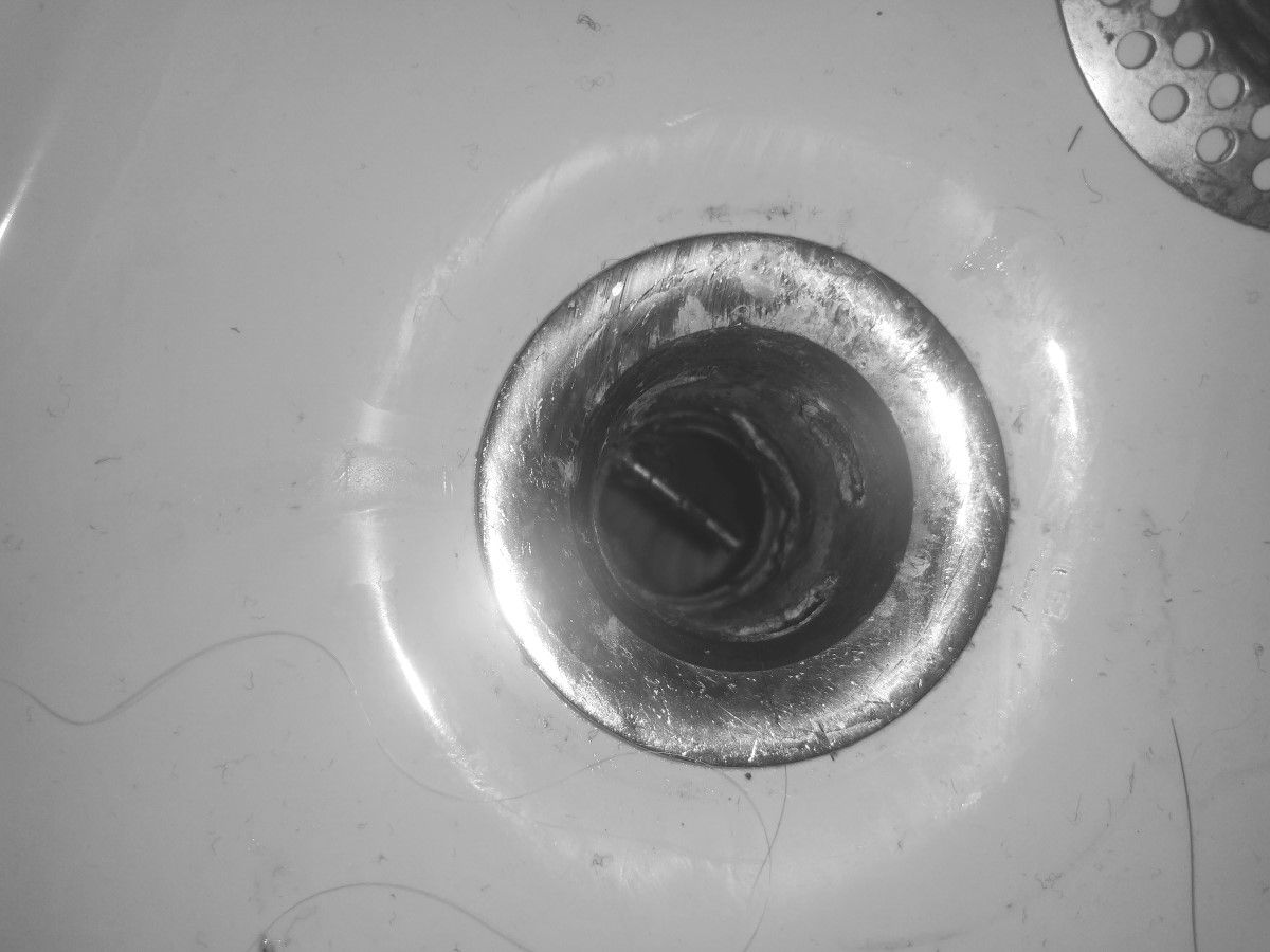

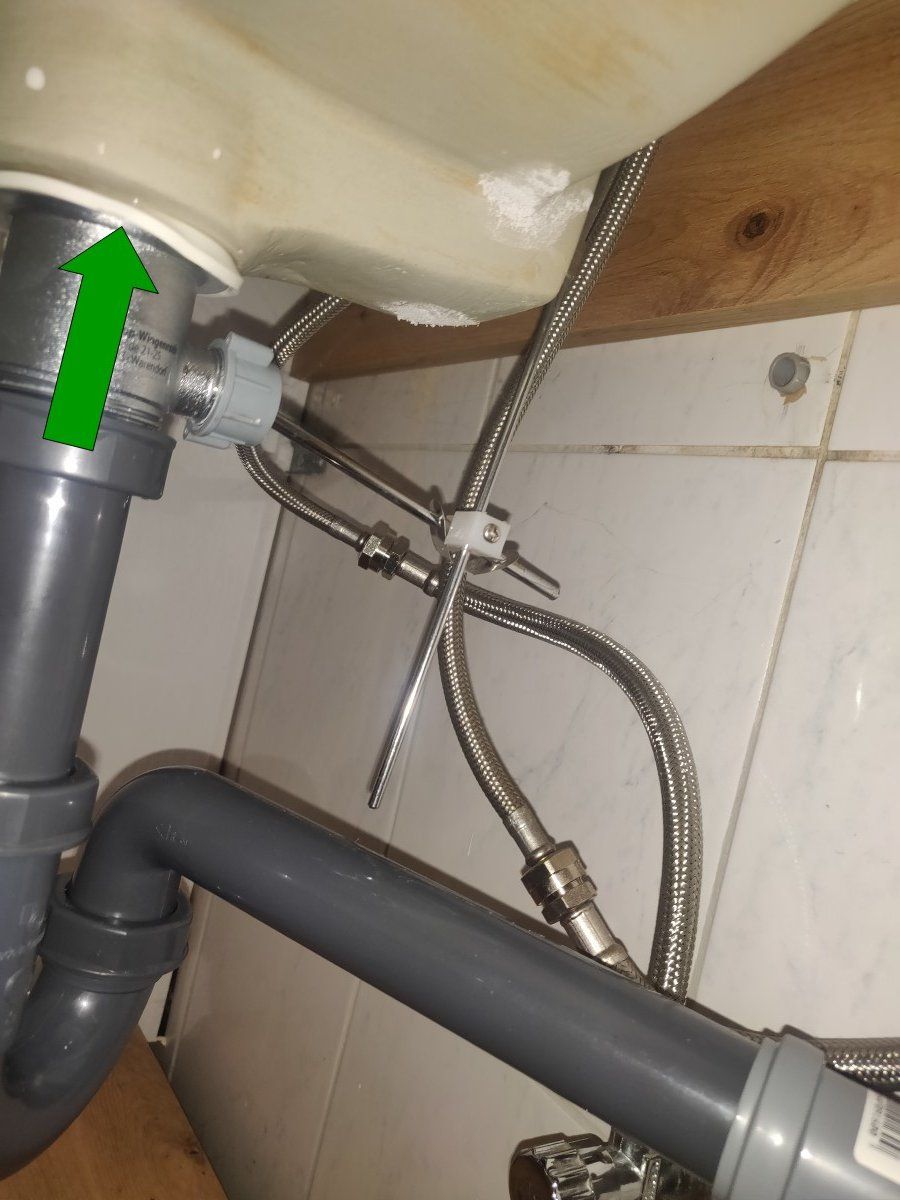

Grüßt Euch, ich hätte da eine völlig vom eigentlichen Thema abweichende Bastelfrage - einen Waschbeckenabfluß betreffend.
Alldieweil hier ja wohl sämtliche Gewerke vertreten zu sein scheinen - Bitte um Hilfe:
Dichtung (Pfeil) ist inkontinent geworden und muß getauscht werden. Dachte dies als einfache Übung - ist aber nicht so. K.A. wie das zu zerlegen ist - weiß das Eine/r von Euch? Zumindest auf's Erste ist da keine Schraube oder so zu sehen um das Trennen zu können.
Falls ich hier absolut fehl am Platz bin, Verzeihung.
Dank und Gruß aus dem Wein/4, André.
Das wird gegeneinander verschraubt, also du musst den Ablassmechanismuß abbauen, das Abflußrohr, und dann kannst du die Verschraubung lösen.
Ich empfinde diesen Bereich des Forums wie eine große Familie und bin der Meinung, das man insbesondere in diesem Faden so ziemlich alles fragen darf. Auch wenn ich Dir nicht helfen kann, hat mein Herz ein Hüpferchen gemacht, als ich die Frage gelesen habe. <3
Danke Dir echt vielmals, das hilft ungemein.
Somit sind diese rundum platzierten vier Längslöcher:
Ansatz für einen fetten Schlitzschraubendreher o.ä.? Gegendrücken und unten abschrauben, fertig?
Das Teil darf dabei gerne ex gehen - nema problema. Solche Teile sollten wohl Normteile sein und in jedem Baumarkt erhältlich?
Die Mechanik für das Heben und Senken des Stöpsel soll ja wieder hinten zur Wand stehen, daher sollte man das "von oben" schrauben können.
Meist ist da noch mehr marode, also am Besten Vormittags machen, wenn man tagsüber noch Teile kaufen kann
Edit: Das sollte auch von unten zu lösen sein. Diese Schlitze sind für Wasserfluss. Da fließt das Wasser vom Überlauf ab.

Die Löcher sind der Wasserzufluss in den Krümmer. Das Wasser kommt vom Überlauf oben am Waschbecken.

Den alten als Handmuster mitnehmen,mit Pech hat die Sanitärfachkraft im Baumarkt 0 ahnung
@Canasso
hier hast du eine Anleitung, um den Ablauf zu demontieren. Eigentlich bräuchtest du einen Ablaufventilschlüssel.
Danke. Plan B - im Video dezidiert als Alternative genannt - wäre und wird, wie vermutet, der fette Schlitzschraubendreher.
Und, wie schon geschruben, das Teil muß nicht erhalten bleiben, es darf auch gerne der gute alte Stöpsel werden. Wie auch immer, danke für den Hinweis dass nicht doch alles so einfach kompatibel ist wie es sein sollte, und mit dem ausgebauten Teil gehe ich sowieso als 1:1 Muster in den Baumarkt.
Vielen herzlichen Dank für Euer reges Beitragen. :daumen:
@Canasso
Viel Erfolg! Das kriegst du schon hin. Wenn das Teil durch den Ablauf mit „Stöpsel“ ersetzt wird erleichtert es zumindest die Montage, denn dieser hat mittig eine Schraube (diese kannst du mit einem handelsüblichen Schraubendreher festziehen).

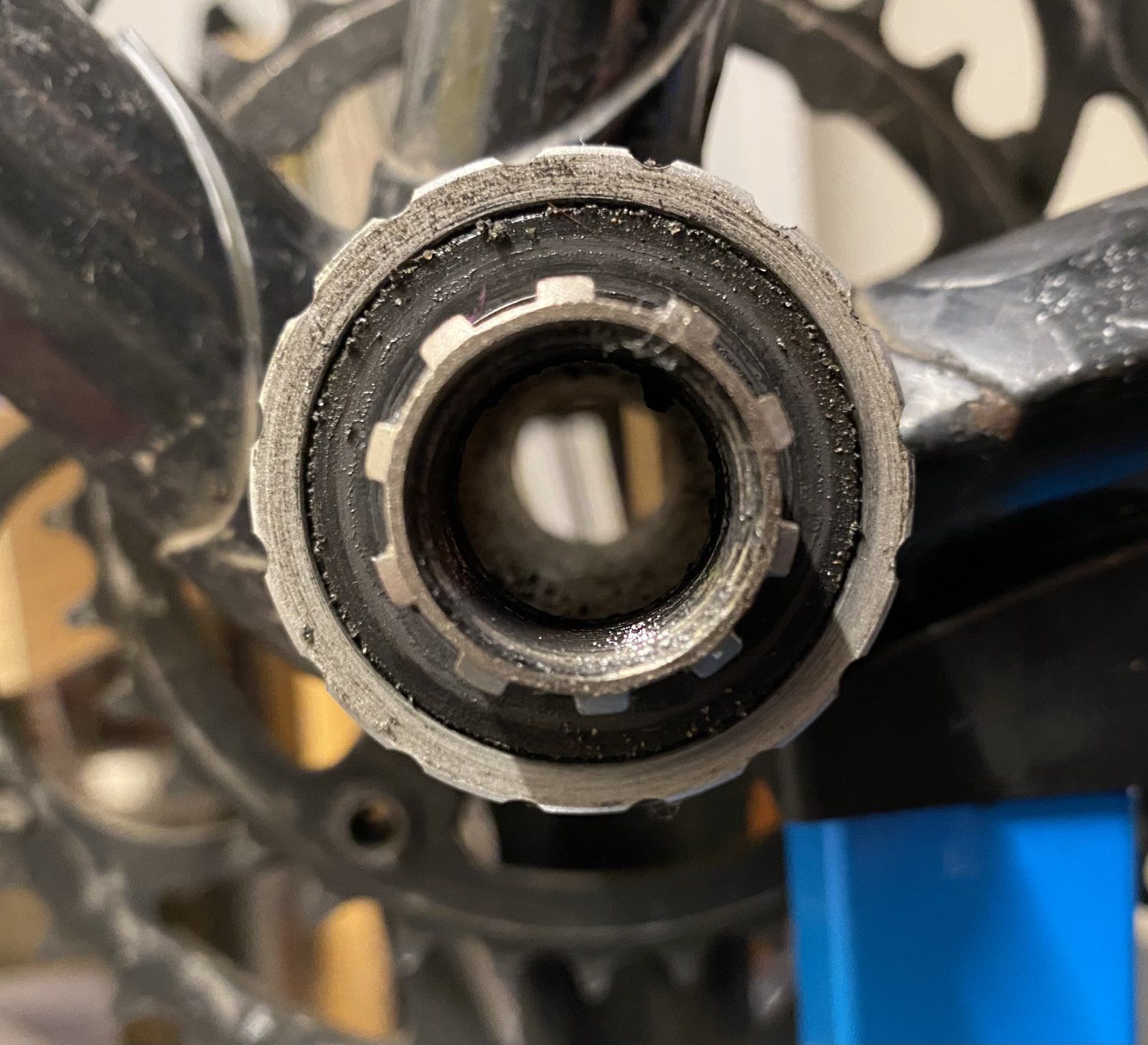

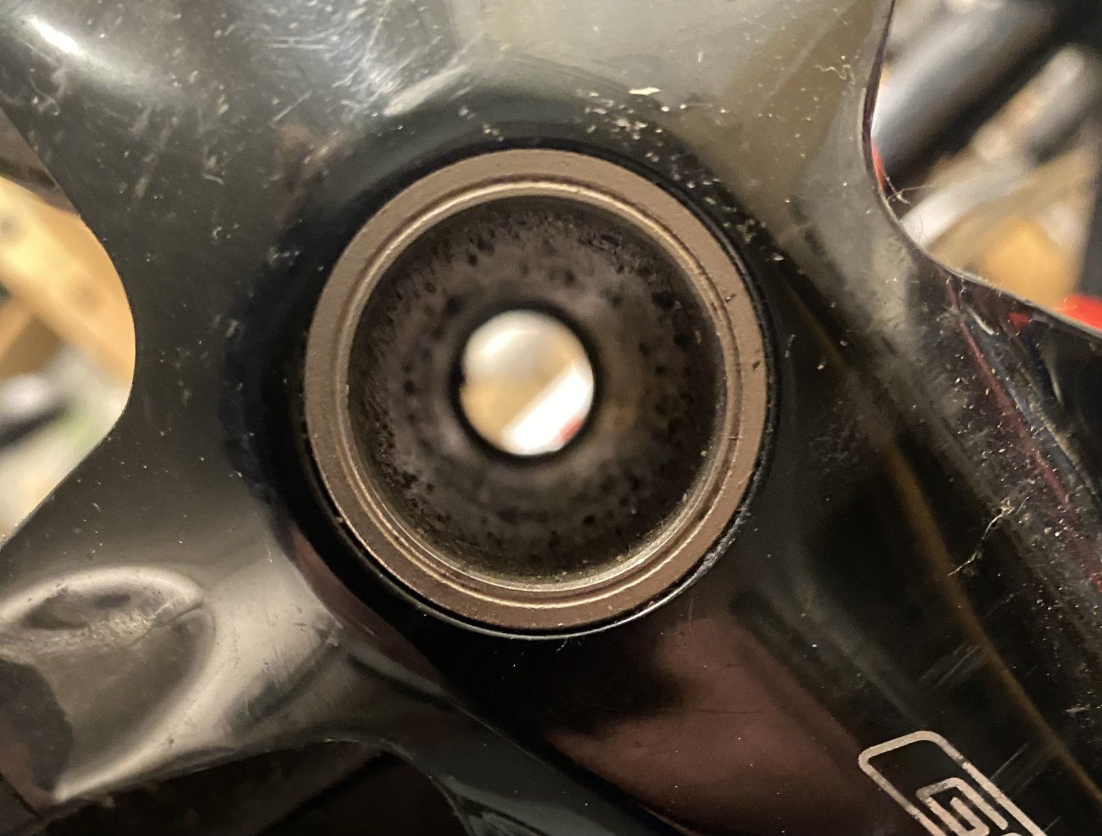

Wie bekomme ich die Kurbel runter?
Besten Dank!
