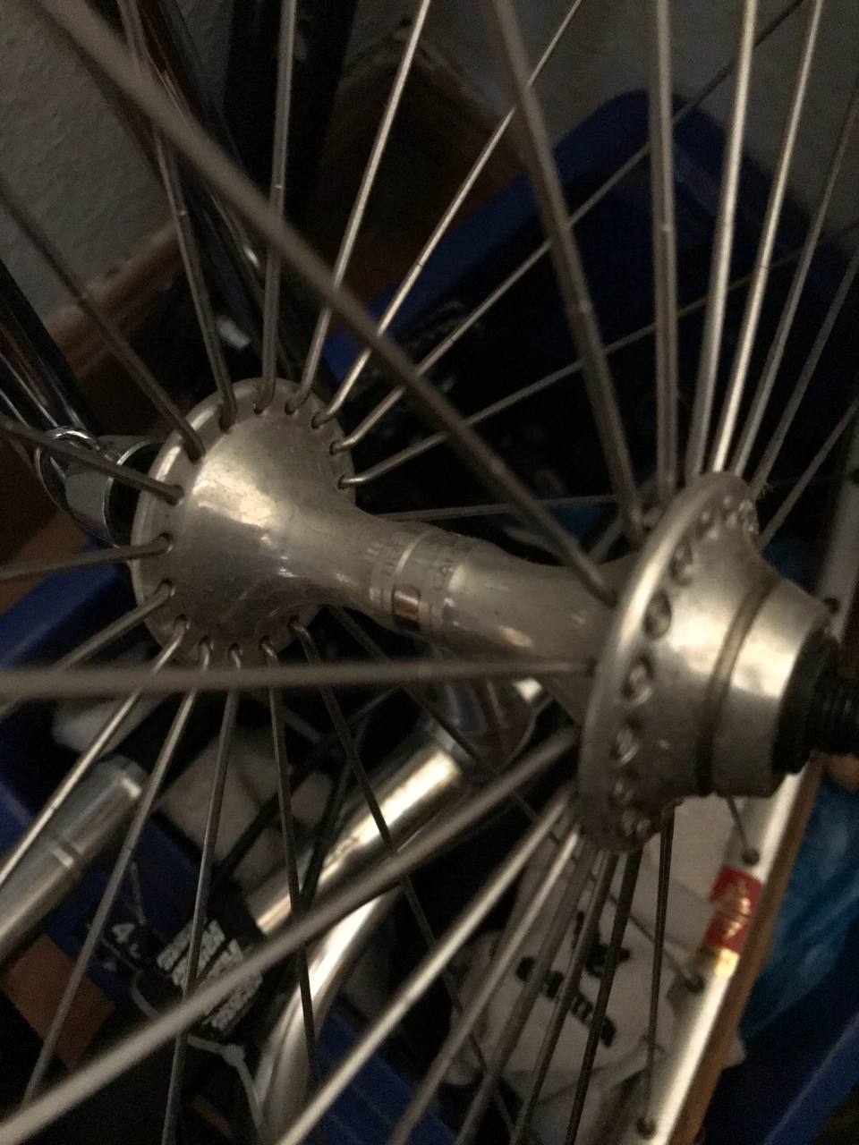

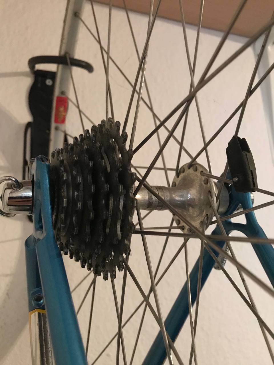

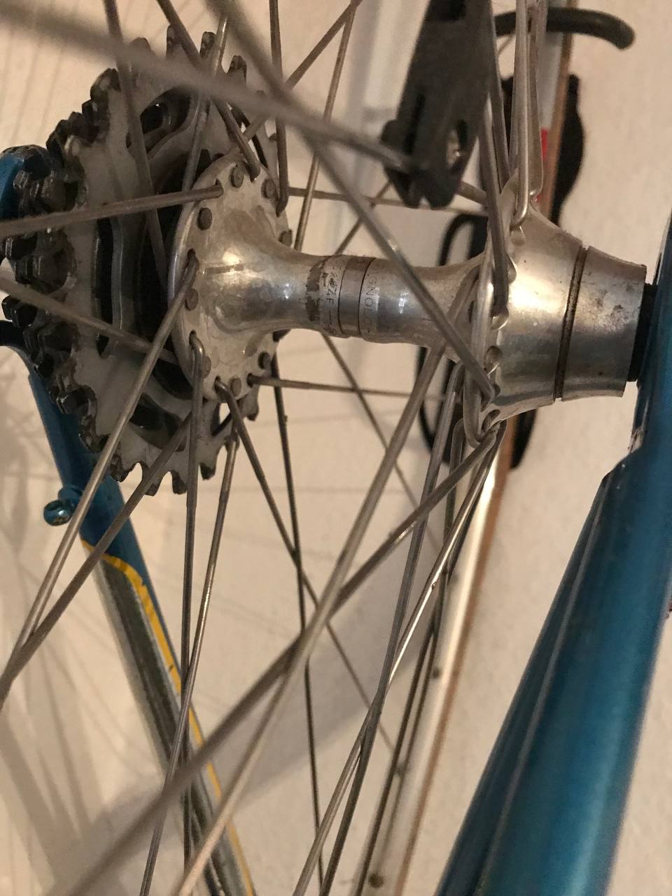

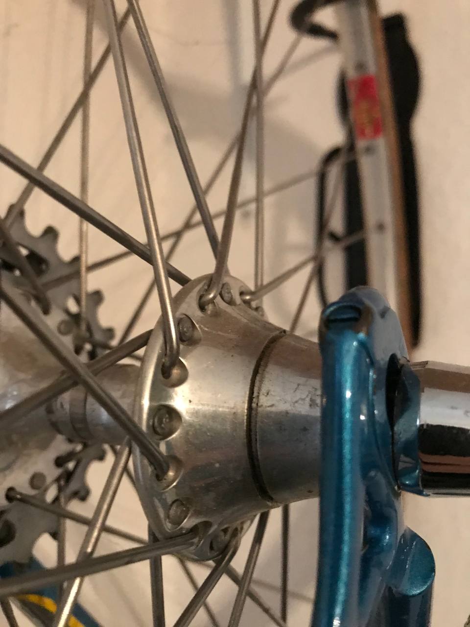

Hello. Kann mir wer bestätigen, dass es sich hierbei um Campagnolo C-Record Low Flange Naben handelt? Müssen neu eingespeicht werden und es würde die Berechnung der Speichenlänge vereinfachen, wenn man weiß, was man da hat : )
Schreibe 100xNiederflansch!
Edit.Prüfe den vorderen Nabenflansch auf Verformungen und/oder Risse. Radial macht C-Record Naben mürbe.
