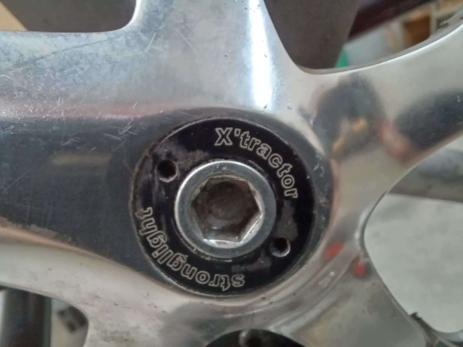

bekomme ich die Staubkappen auch ohne Spezialwerkzeug rausgedreht?
Danke
Danke
Ich denke, dass du damit die Kurbel von der Welle ziehst, wenn du den Kurbelbolzen löst. Den „Abzieh-Ring“ (also das, was du als Staubkappe bezeichnest) wirst du ohne entsprechendem Werkzeug schwer gelöst bekommen. Eigentlich bräuchtest du dafür einen Stirnloch-Schlüssel.
Ich hatte mir früher mal sehr dicken Blumendraht zurecht gebogen, um diesen als Werkzeug-Ersatz dafür zu nutzen. Das geht zur Not, ist aber irgendwie Murx… man rutsch damit dann gerne ab und zerkratzt damit den Abzieher-Ring und gerne auch mal die Kurbel. MAch vorher WD40 oder BALISTOL an den Gewindeschlitz…
Ich denke, dass du damit die Kurbel von der Welle ziehst, wenn du den Kurbelbolzen löst. Den „Abziehen-Ring“ (also das, was du als Staubkappe bezeichnest) wirst du ohne entsprechendem Werkzeug schwer gelöst bekommen. Eigentlich bräuchtest du dafür einen Stirnloch-Schlüssel.
Danke, muss ich mal schauen, ob mein Freundlicher mir damit aushelfen kann.
