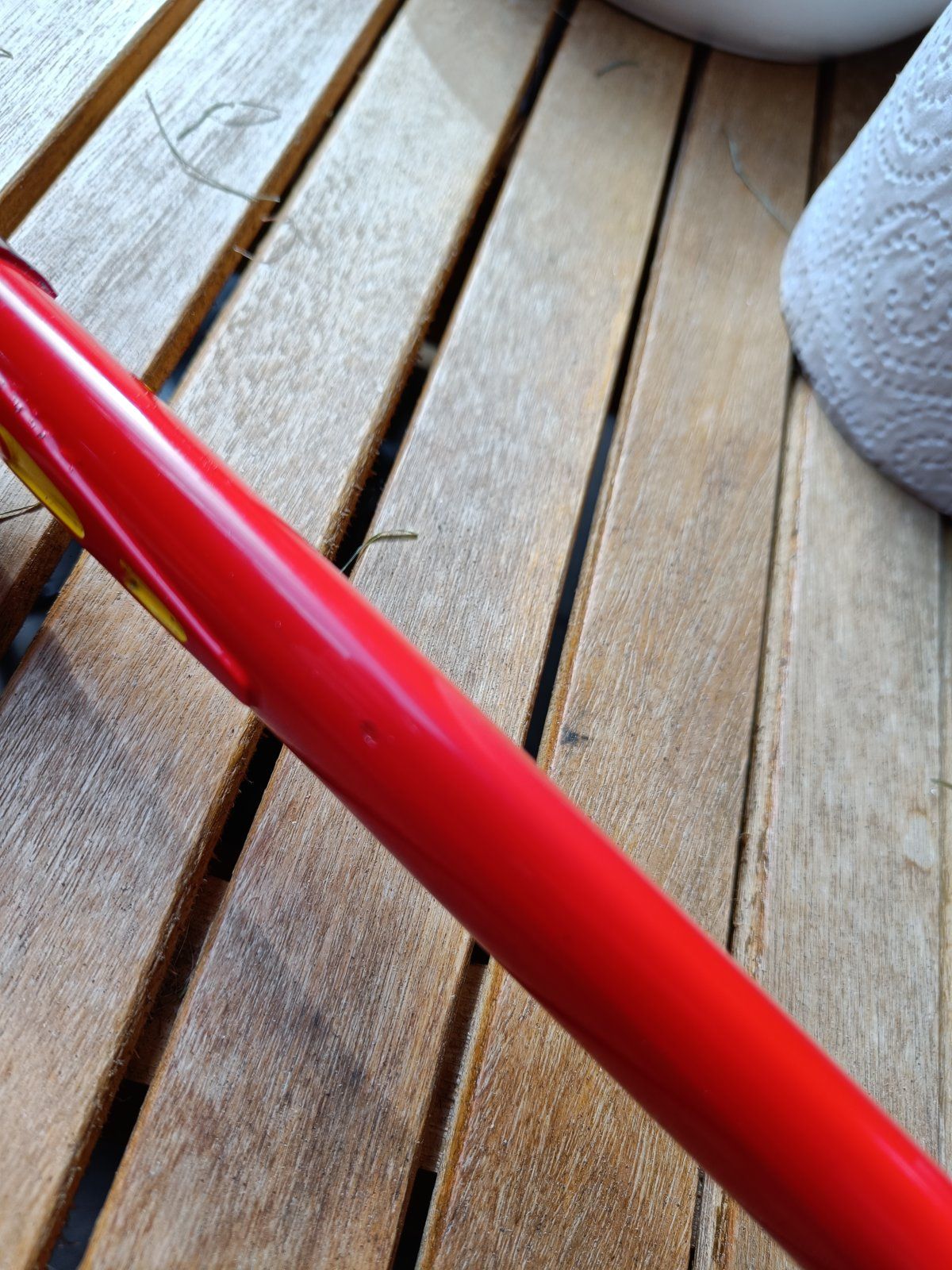

Hallo. Ich möchte an meinem Cinelli Supercorsa einige Stellen am Lack ausbessern.
Es ist das Ferrari rot. Kennt jemand den Farbcode oder Bezugsquellen? Hatte mal bei Cinelli geschaut, aber nix gefunden. Danke. Beste Grüße Karsten

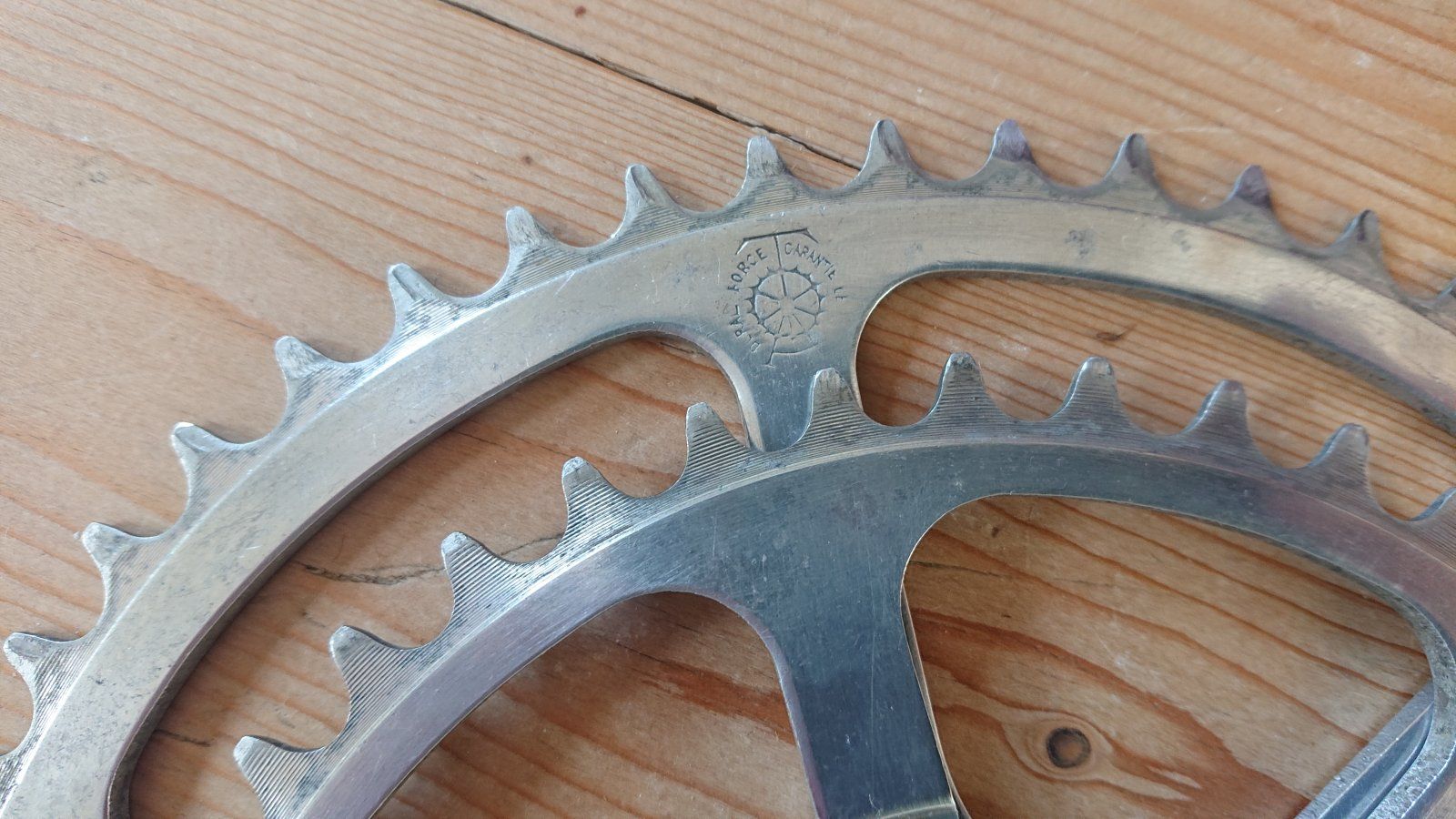

13 - 15 - 17 - 19 - 21 - 23.
Wenn ich nicht irre als "Maiskolben" bekannt?
Gruß aus dem Wein/4, André.
Das ist Profiübrtsetzung aus den 80s mit 42er oder 44er als kleinen KB … da war noch Druck auf‘m Pedal damals beim Klettern … nix viel Rotationsgeschwindigkeit wie heute

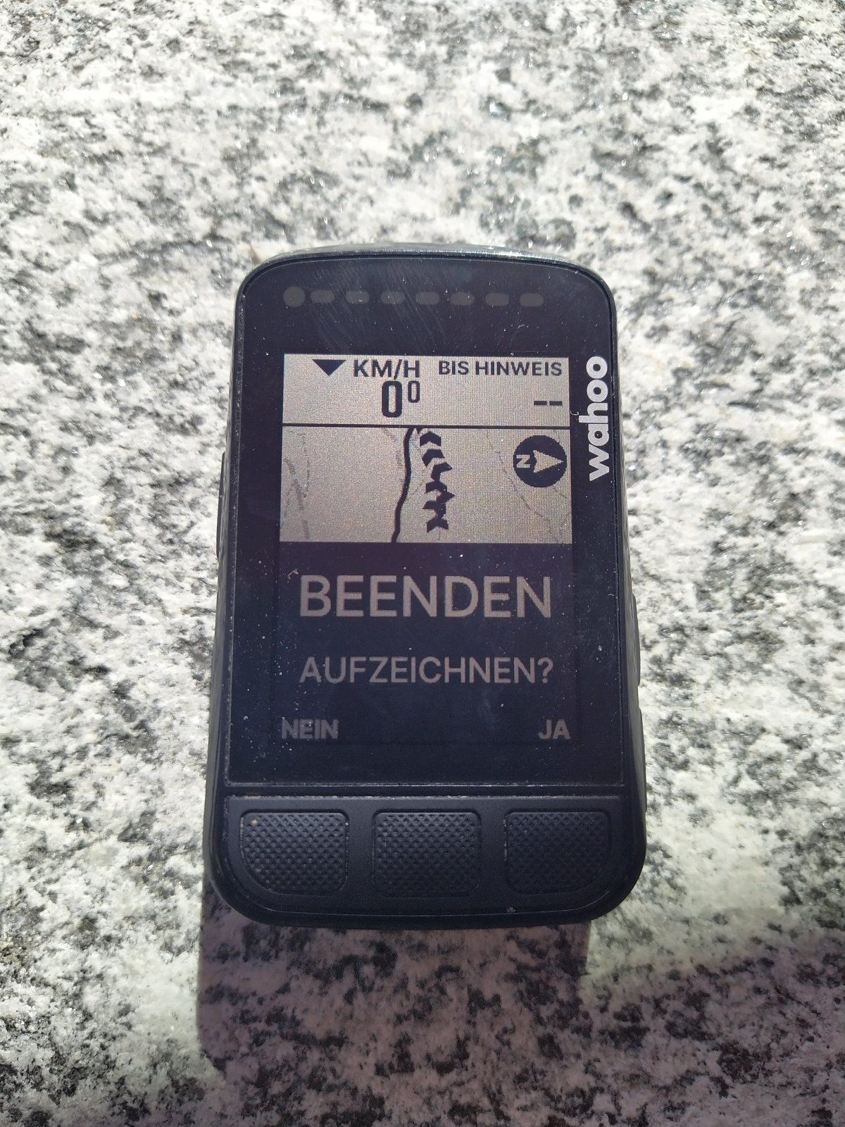

Frage zum Wahoo Bolt:
Ich habe aus Versehen gestoppt statt pausiert, jetzt sieht das Display so aus:
Komme ich, wenn ich jetzt auf NEIN drücke, wieder in die Aufzeichnung zurück oder wird dann die Einheit ohne zu speichern beendet?

Ja, bei "NEIN" kommst du zurück in den Pausenmodus und kannst weiter fahren.
Edit: Gespeichert wird dann mit Ja, ansonsten läuft die Aufzeichnung weiter. Bei "NEIN": Auch wenn du den Wahoo dann ausschaltest, lädt er danach die Aufzeichnung wieder und du kannst weiterfahren und aufzeichnen.
Wenn du auf "JA" drückst, ist die Aufzeichnung beendet und wird dann gespeichert.

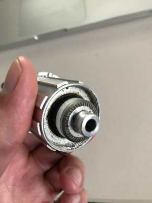

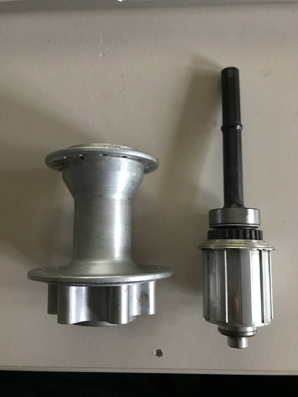

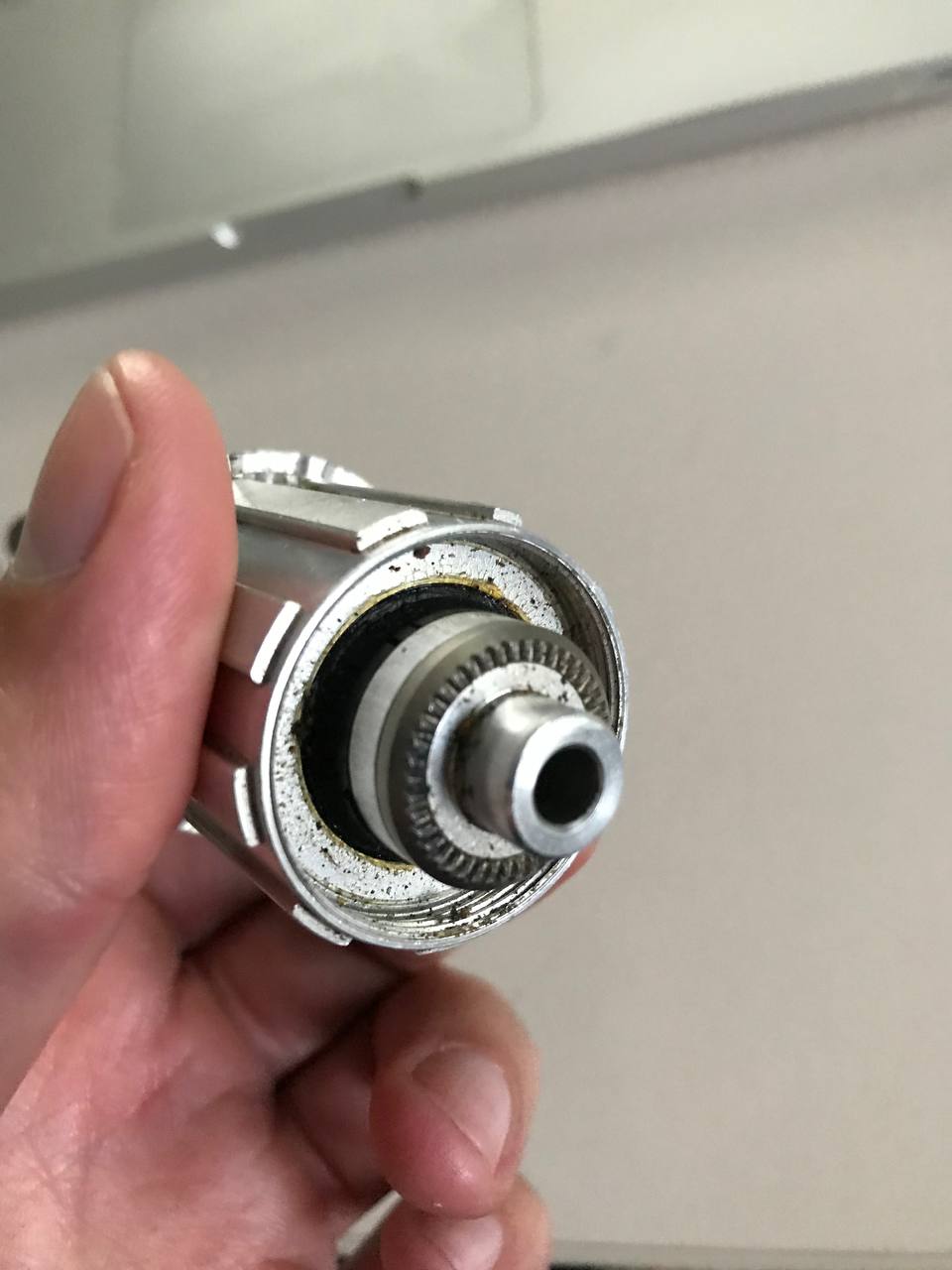

Hallo : )
Ich habe ein altes Naben-Paar aufgetan (VR Nabe nicht im Bild…).
Nach bisschen Recherche sieht es für mich aus wie eine Hügi / Hayes Nabe?
Ich habe leider keine Anleitung von exakt diesem Modell gefunden, was die Demontage angeht.
Nur einen Blog aus Japan. Nach der Übersetzung musste ich aber feststellen, der weiß auch nicht wie es geht :D
Bevor ich nun mit dem Hammer irgendwo drauf haue, wollte ich hier doch mal fragen, ob wer sagen kann, was die genau Vorgehensweise wäre? Würde es einmal gerne von innen Besichtigen, bevor ich damit einen LRS baue…
Danke schon mal

Rein von den Fotos... Inbus in die Schnellspanner Öffnung und den passenden Maulschlüssel auf die sechskant Achse.
Habe sowas aber noch nie in den Fingern gehabt... Hammer ist garantiert falsch 😉.

Hügi 240/340?
Edit: Auf jeden Fall mit Stirnverzahnung, keine Onyx etc. mit klassischen Sperrklinken.
An meinem De Wolf aus 83 war 12-13-14-15-16-17 drauf. Aber für Bergetappen der Tour wurde ja auch anders gekettet.
