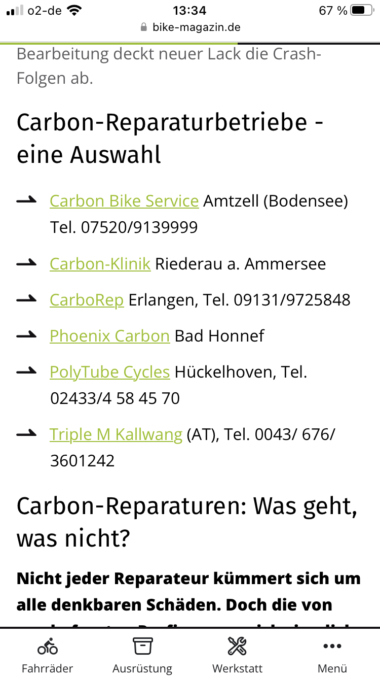

Gibts die Möglichkeit einen Carbon Rahmen inkl. Anbauteile scannen/röntgen zu lassen um ihn auf evtl. schäden prüfen zu lassen? ( vorzugsweise in Bayern)
Ich würde einfach mal nach Firmen googlen, die Carbon-Reparatur anbieten. Ob die das Ding jetzt röntgen oder wie auch immer- irgendwie müssen sie ja die Stabilität des Rahmens und mögliche Defekte prüfen.
Gibt darüber ganz interessante Dokus im Netz, wie der Rahmen dann repariert wird. Aber teuer wirds wahrscheinlich schon sein..
