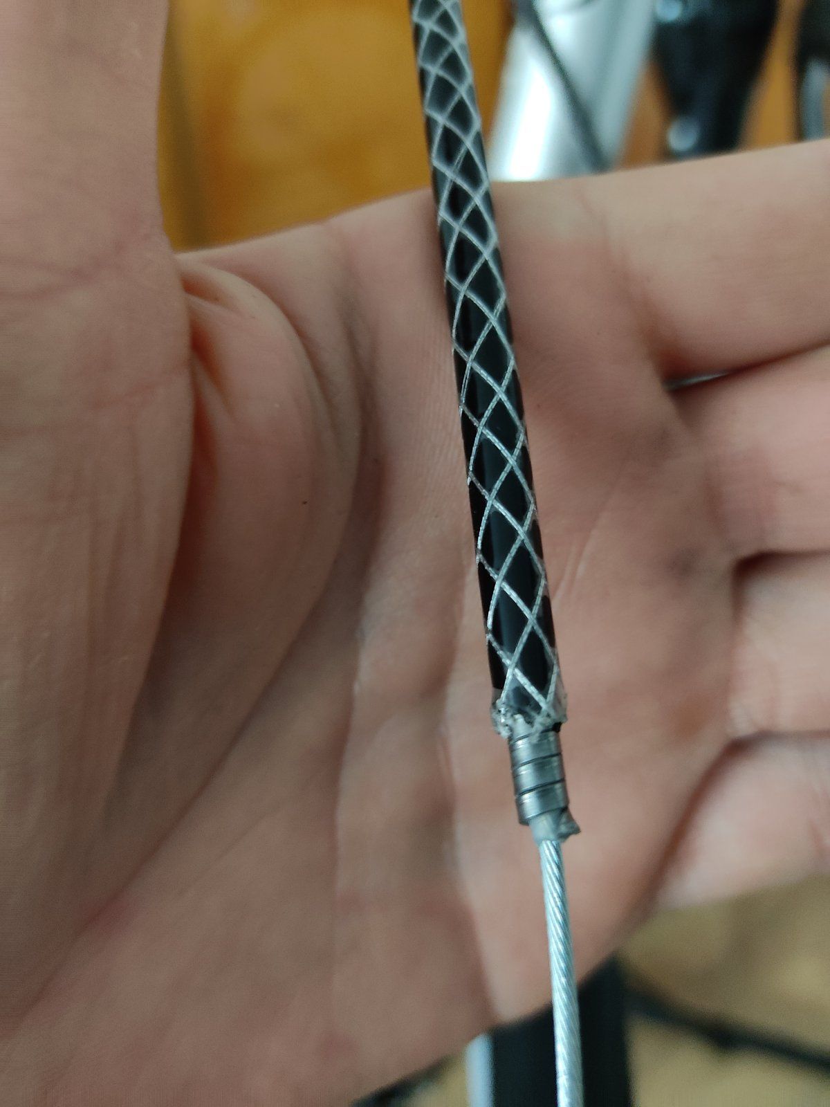

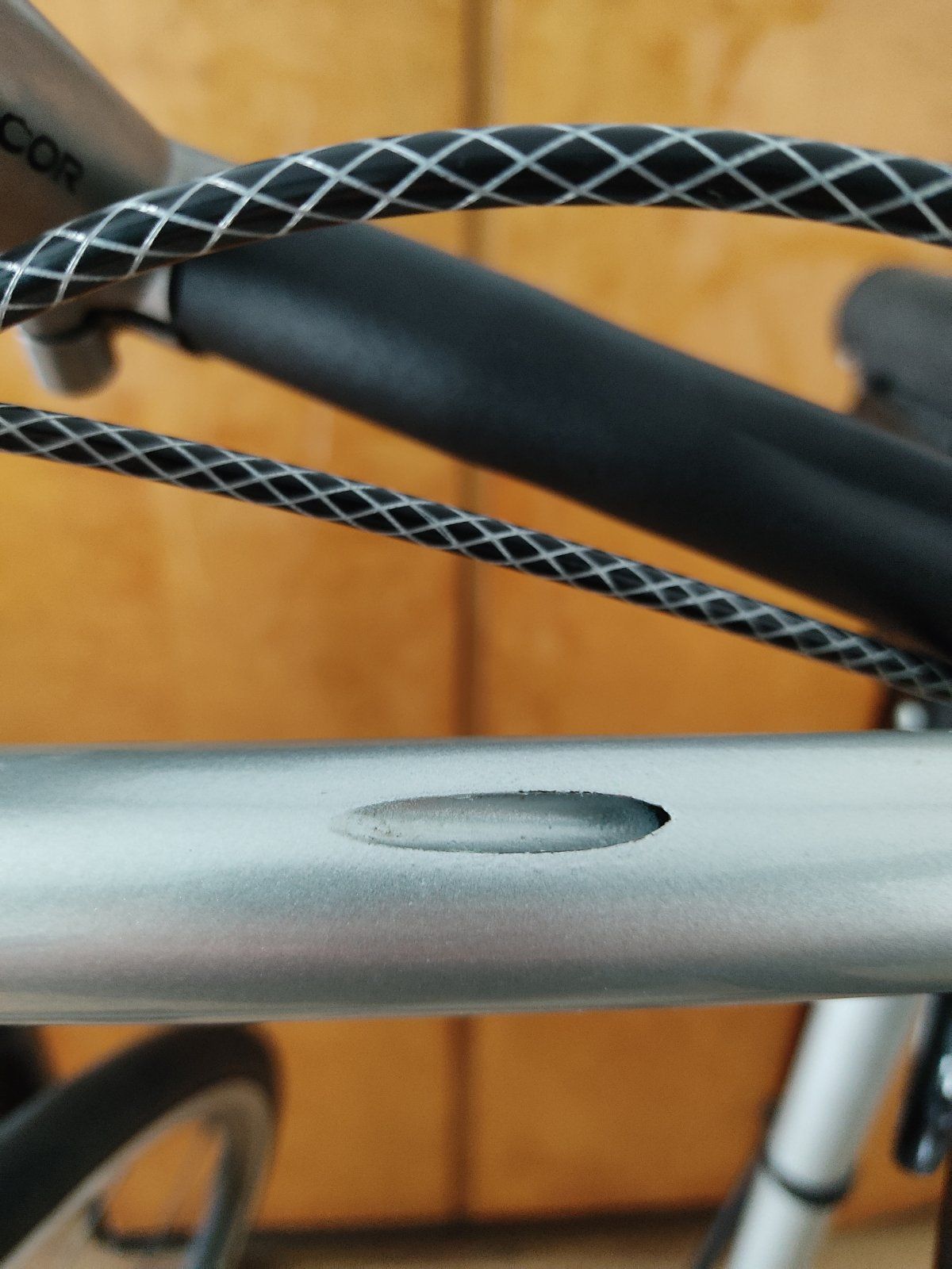

Habe aktuell ein Problem mit einem Rahmen der die Bremszugberlegung im Oberrohr hat.
Der Rahmen scheint ein Recht großes Röhrchen ohne richtigen Zuganschlag zu haben durch das der Zug hindurchgleitet. Wenn ich die Bremse betätige zieht es mir also jedes Mal ein Stück von der Metall-Innenummantelung der Außenhülle mit in das Zugröhrchen rein. Die Bohrung im Rahmen lässt den Verbau einer endkappe nicht zu und ich bin ein bisschen mit meinem Latein am Ende.
Hatte jemand eine smarte Lösung hierfür ?

Eine Hülse nehmen die auf die Spirale passt,die kann dünner im Außendurchmesser sein,und passt in den Rahmen.

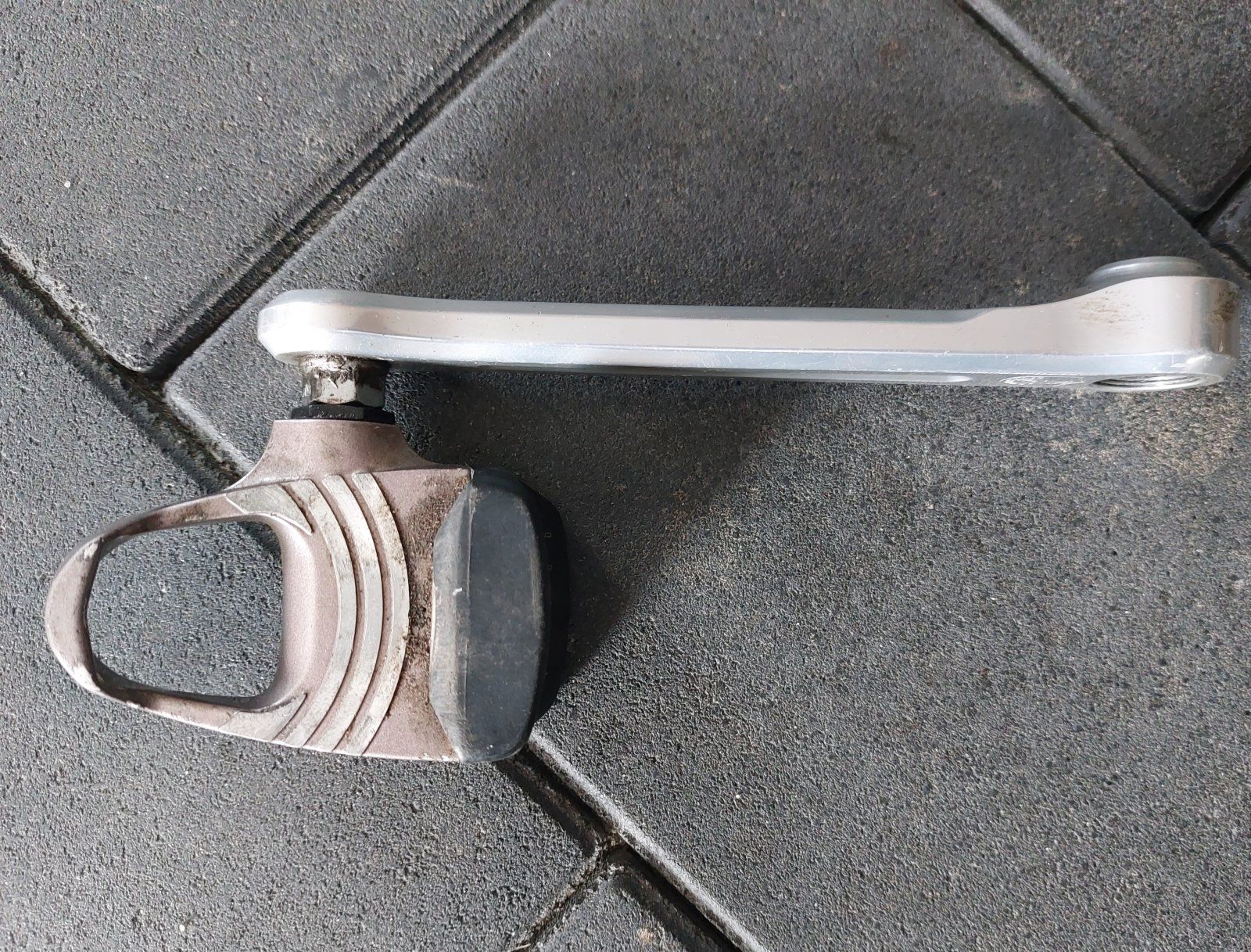

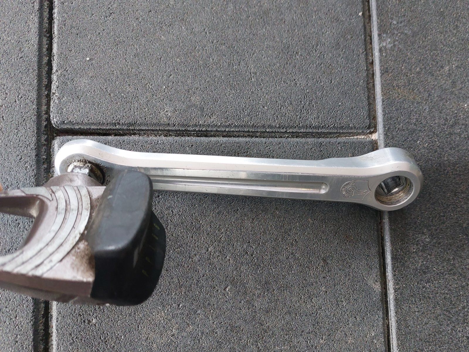

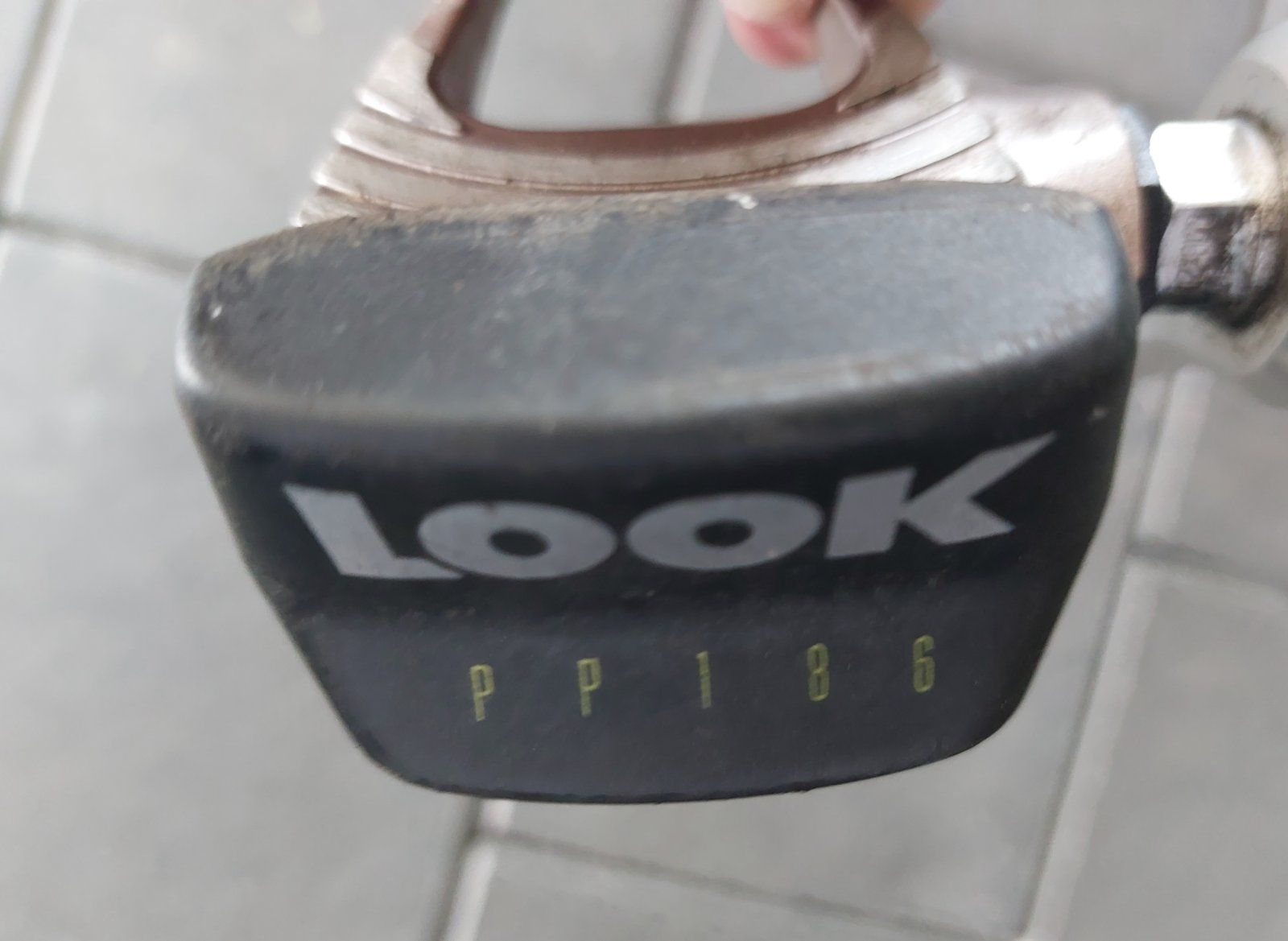

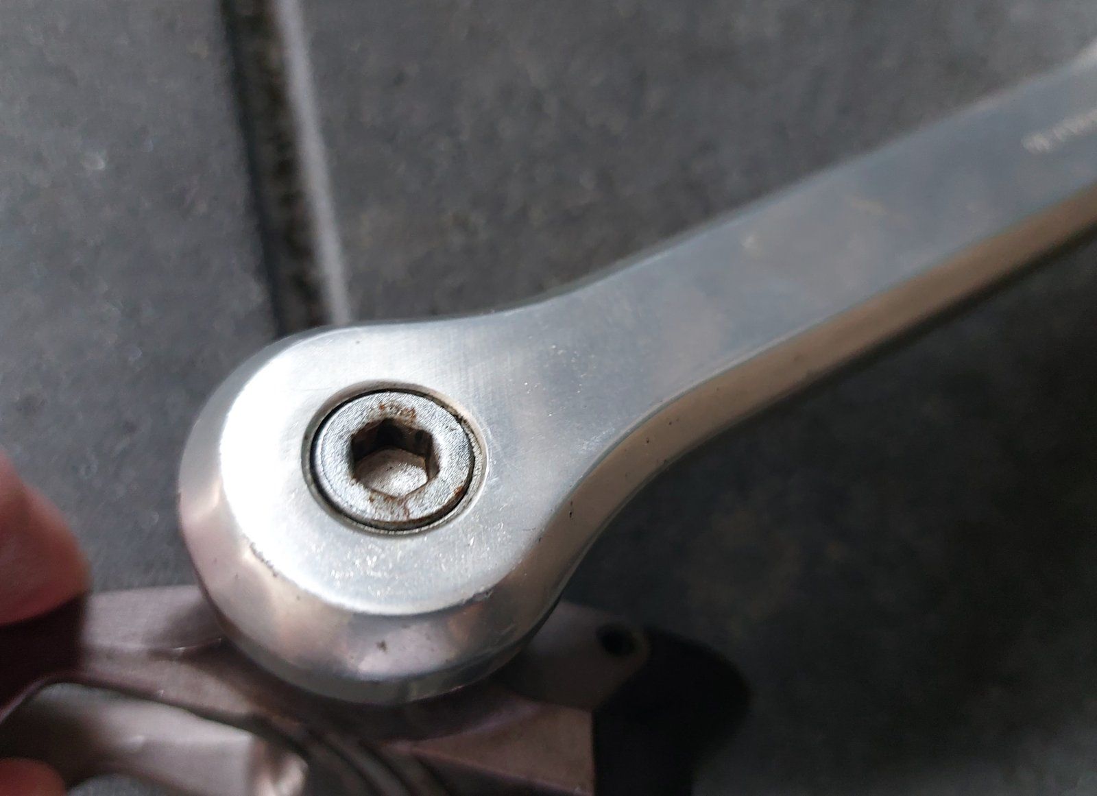

Ich hab hier einen Satz Look Pedale PP186 die bombenfest in der Kurbel sitzen
ich bekomme die absolut nicht gelöst (auch nicht mit Verlängerung auf'm Schraubenschlüssel)
Gibt's da einen Trick o.ä....? (und ja - ich dreh' richtig rum)
Ich würde es mit Wärme probieren, die Pedale wurden vermutlich ohne Fett montiert.
Caramba reinlaufen lassen und 24h warten, Kurbelarm im Schraubstock einspannen und noch ne längere Verlängerung!
würde mich meinen Vorrednern anschließen.
Dazu- oft hilft ein kräftiger Impuls, also ein Schlag mit nem Gummihammer/ Holzteil/... um das ganze in Bewegung zu bringen.
Ist natürlich schwer, das umzusetzen, wenn der Arm schon ab ist.
Ggf. würde ich den Arm auch wieder dranschrauben, dann kann man mehr Kraft anwenden generell.
Irgendwann gibt dann auch der beste Pedalschlüssel nach,wenn schon so viel Gewalt, dann mit einer gescheiten 1/2 " Nuss über den 6mm Innensechskant versuchen, hat aber auch nicht jeder.
Heißluftgebläse des Schlosses Helfer
Plus das beste Werkzeug

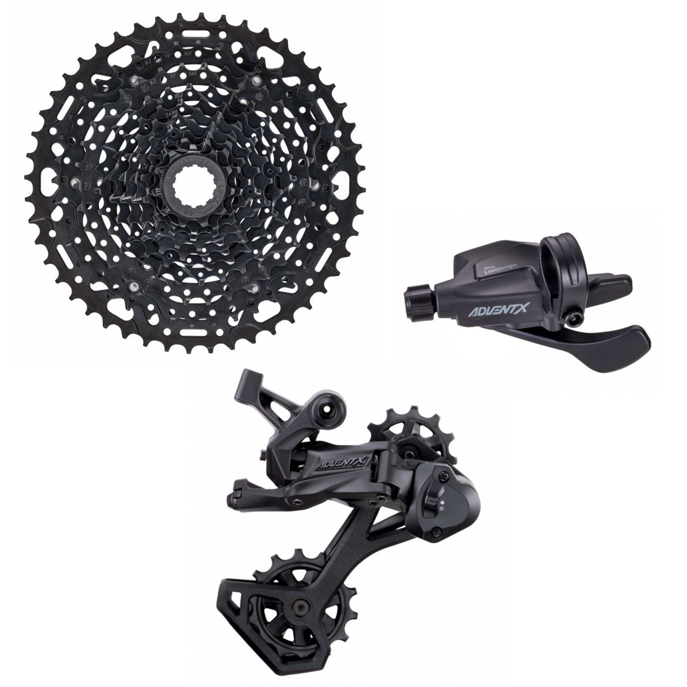

Ich habe ein relativ junges Stahlrad (Dawes Super Galaxy 1994) mit derzeit Deore Lx 3x7 Ausstattung. EB ist 135mm.
1. Daran soll jetzt (alle Traditionalisten kucken mal weg) eine Microshift Advent X 1x mit 11-48. Kann ich das Schaltwerk einfach an den Rahmen schrauben oder muss da noch so ein Wolftooth Roadlink dazwischen damit ich auch die 48 schalten kann ?
2. Um auf 1x zu wechseln muss bestimmt die Welle im Tretlager kürzer werden. Kann man die benötigte Wellenlänge berechnen ? Wenn ja - wie ?
Oh das sieht ja grauslig aus.
Sollte so passen, aber die 10fach Kassette passt nicht auf den 7fach HG-C Freilauf. Also Freilauf samt kompletter Achse von einer kompatiblen 8-10fach Nabe tauschen oder anderer LRS.
Danke dann versuche ich das.
Das ist klar. Der LRS mit HG Freilauf 8-10 liegt hier.
