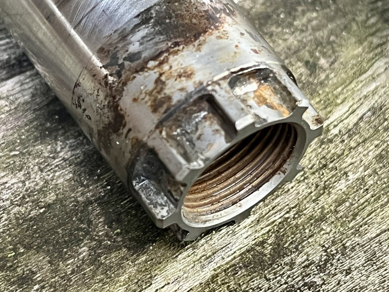

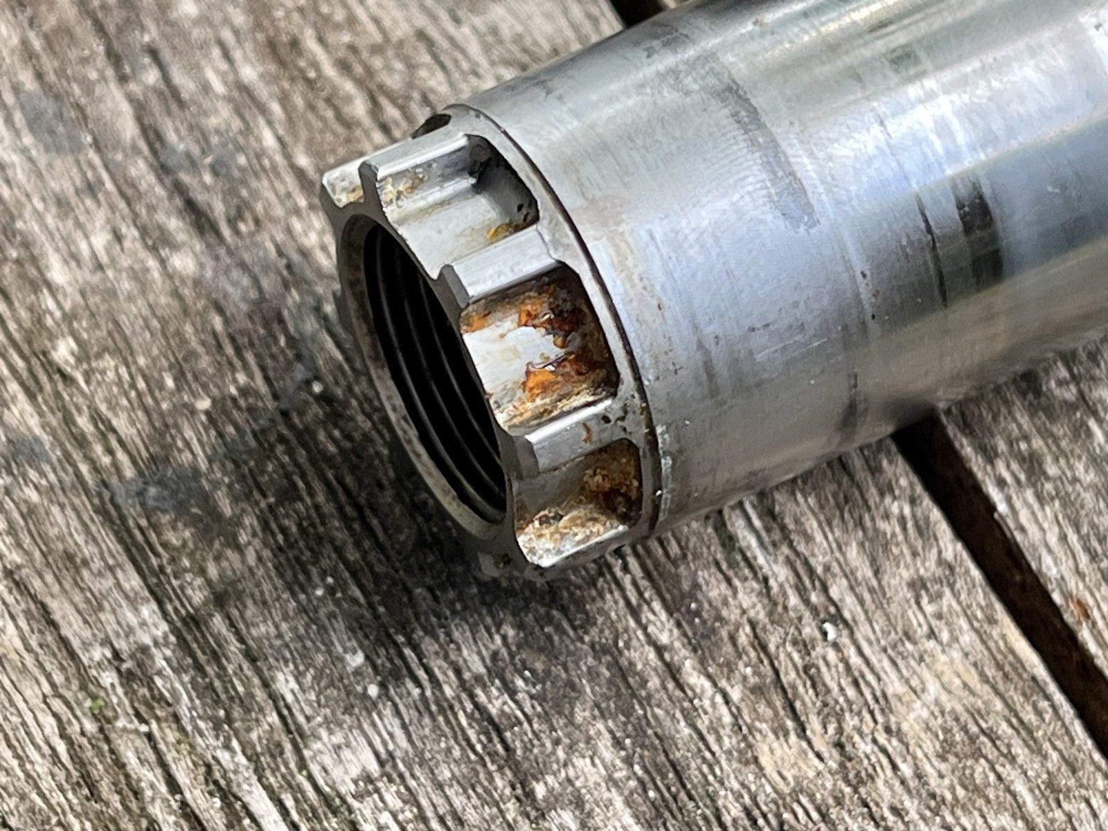

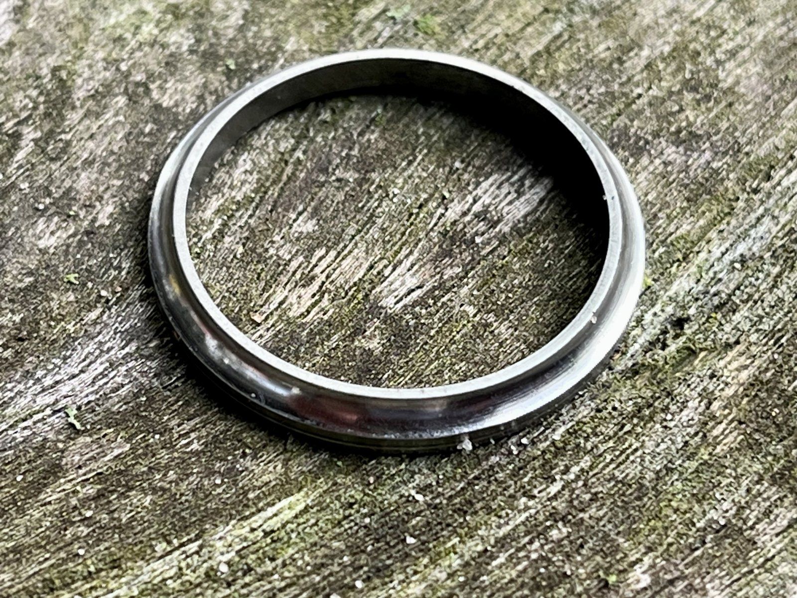

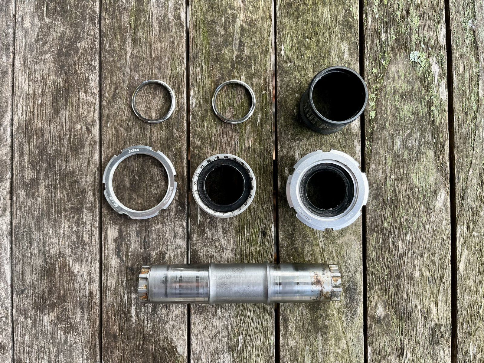

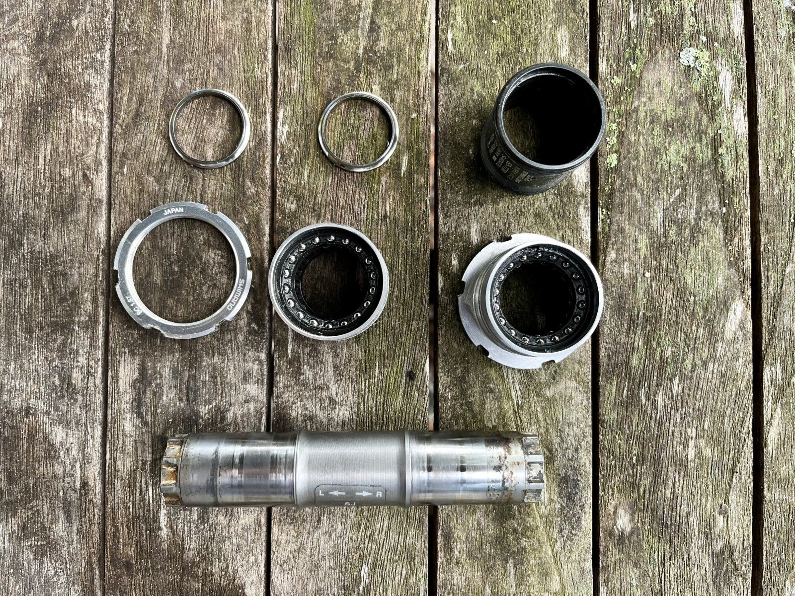

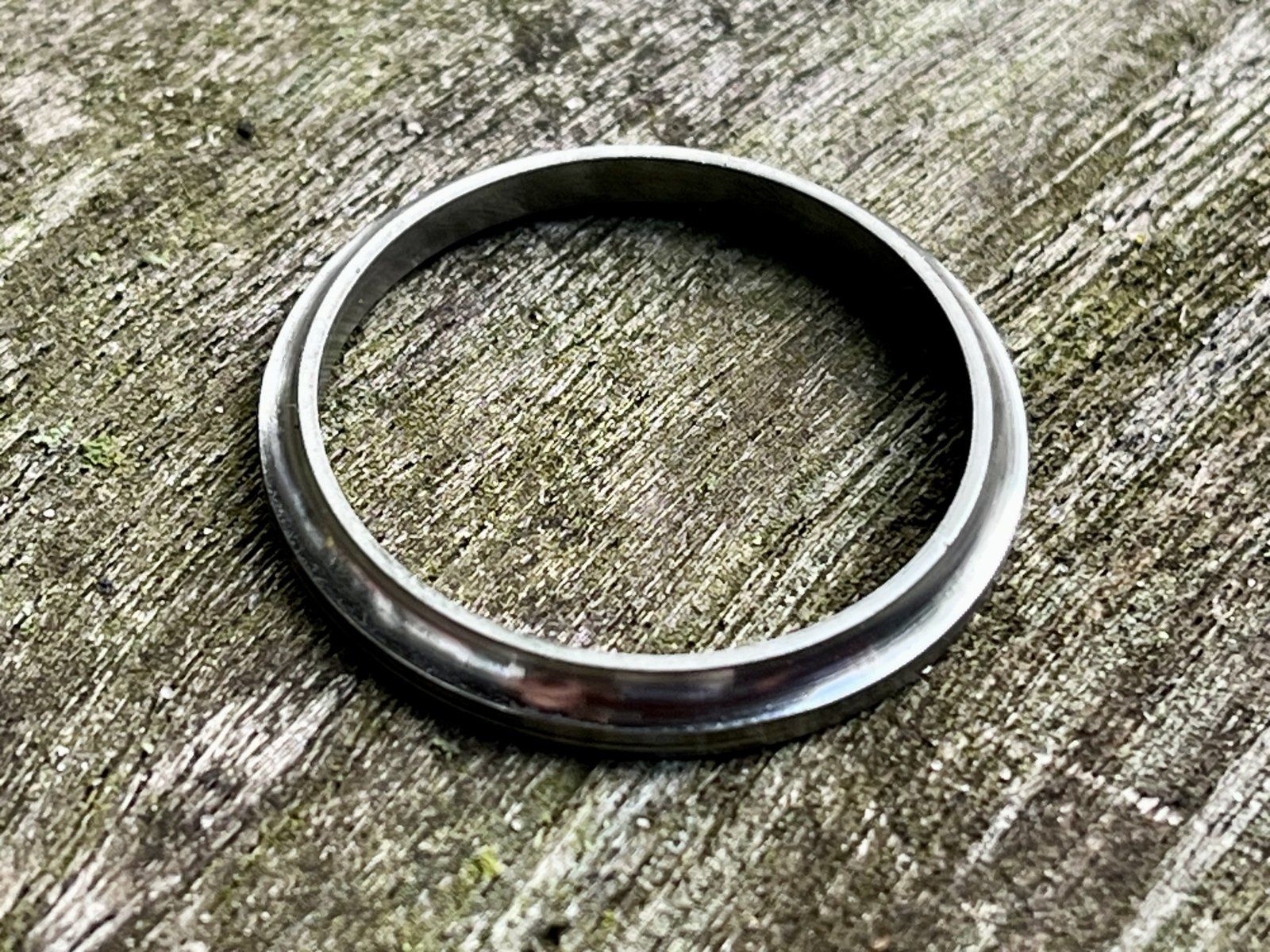

Hier die Bilder von dem alten Lager, das seit zwei Jahren montiert war. Einen Verschleiß oder gar Defekt kann ich nicht feststellen. Die Laufbahnen der Kugeln sehen jungfräulich aus.
Anhang anzeigen 1310697Anhang anzeigen 1310698Anhang anzeigen 1310699Anhang anzeigen 1310700Anhang anzeigen 1310701Anhang anzeigen 1310702
Das BB-7700 ist ein sehr brauchbares Lager, aber mitunter etwas zickig beim Einstellen… und wenn‘s nicht korrekt eingestellt ist, dann ist‘s schnell hinüber. Was da mit deinem Lager los war, kann ich aber nicht beurteilen.

Wie dem auch sei: Bin gerade von einer 50km-Runde zurück. Die Geräusche sind definitiv passé. Eine Wohltat. ☺️
Ich hatte die Octalink-Aufnahme nicht gefettet. Könnte es daran gelegen haben?

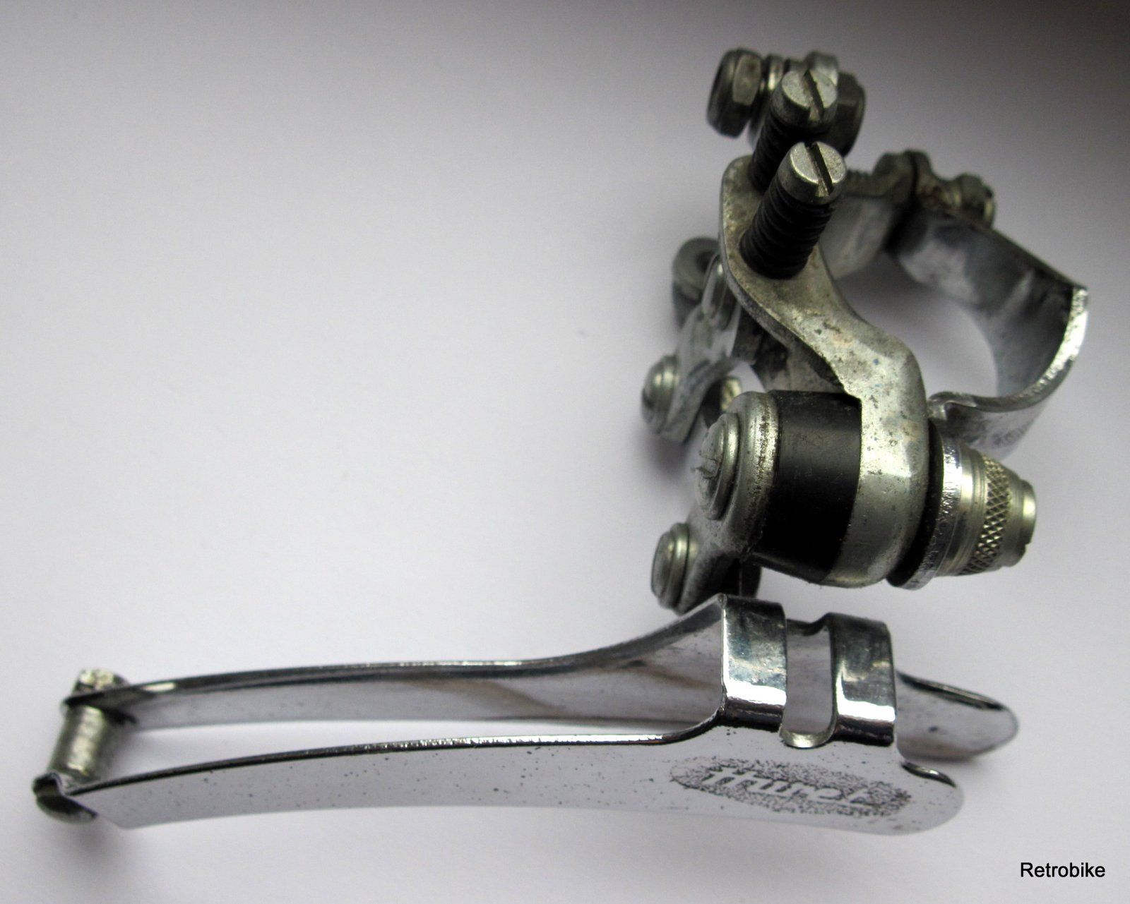

Hallo ihr Lieben,
ich habe einen solchen Huret Umwerfer auseinandergebaut und habe jetzt leider keine Ahnung mehr, wie ich ihn zusammenbauen kann. Wo welches Teil hinkommt weiß ich natürlich schon, aber ich habe keine rechte Ahnung, wie man die Feder einbauet und diese auf Spannung bringt.
Kann mir jemand weiterhelfen? Gibt es da vielleicht irgendwo eine Anleitung?
Ich konnte nichts finden.

Hallo ihr Lieben,

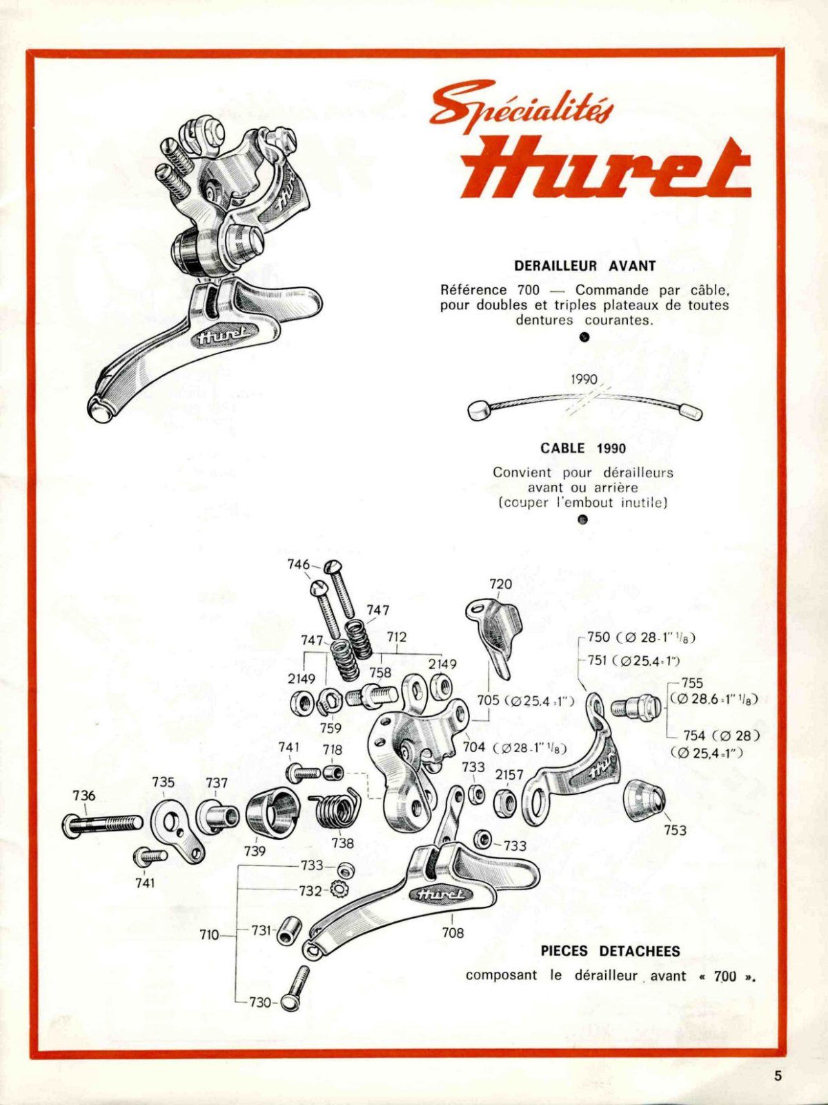

Zerlegt habe ich dieses Modell 700 selbst auch noch nie (so dass ich Dir hierzu keine Tipps geben kann), aber zumindest eine Explosionszeichnung kann ich Dir beifügen:
Viel Erfolg beim Zusammenbau (beim Modell 600 habe ich mich mit der Vorspannung der Feder auch bereits sehr herum geärgert).
