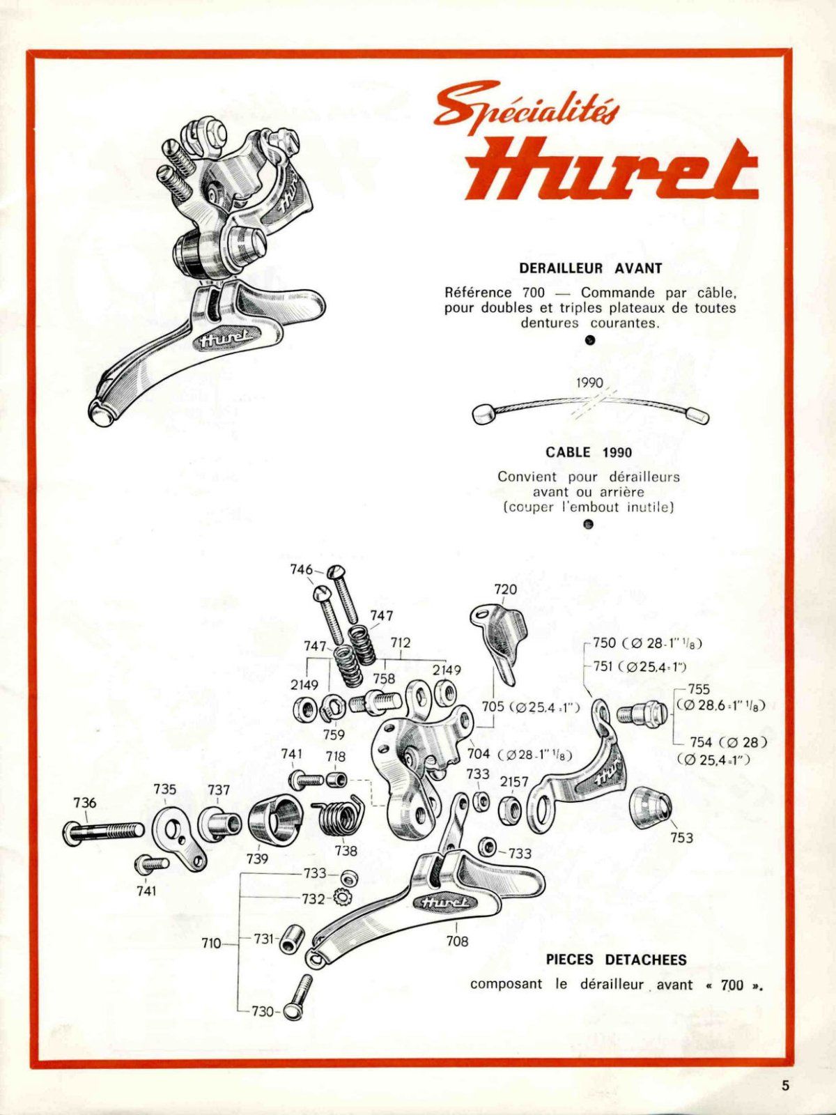

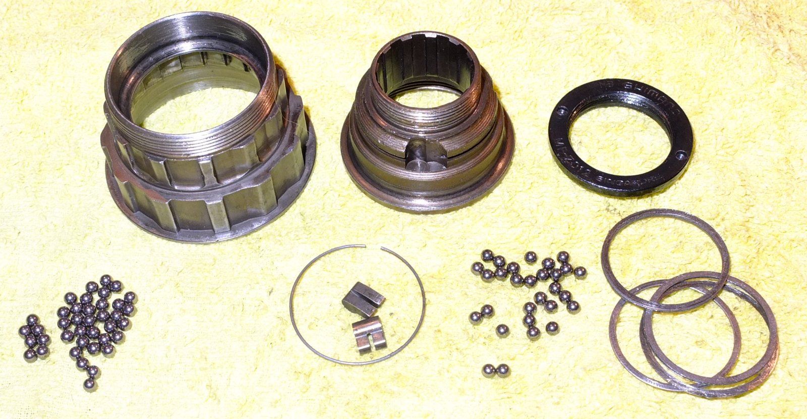

Das hilft auf jeden Fall schonmal. Ich versuche es mal. Zur not not muss ich versuchen mir einen "Neuen" zu besorgen. Danke dir!Zerlegt habe ich dieses Modell 700 selbst auch noch nie (so dass ich Dir hierzu keine Tipps geben kann), aber zumindest eine Explosionszeichnung kann ich Dir beifügen:
Viel Erfolg beim Zusammenbau (beim Modell 600 habe ich mich mit der Vorspannung der Feder auch bereits sehr herum geärgert).

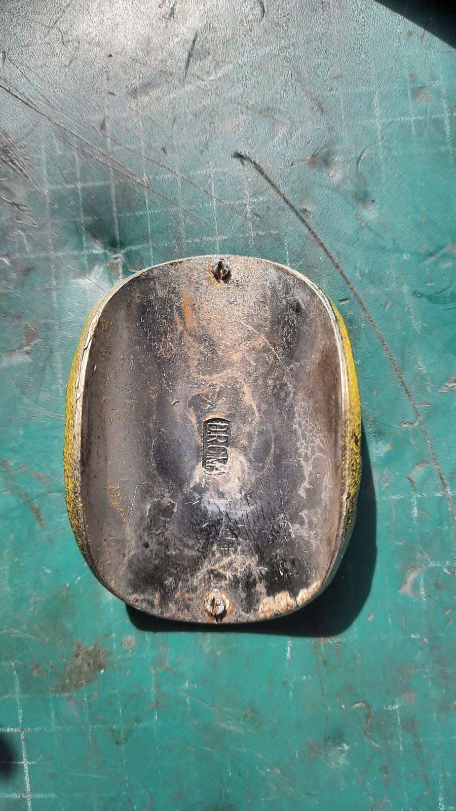

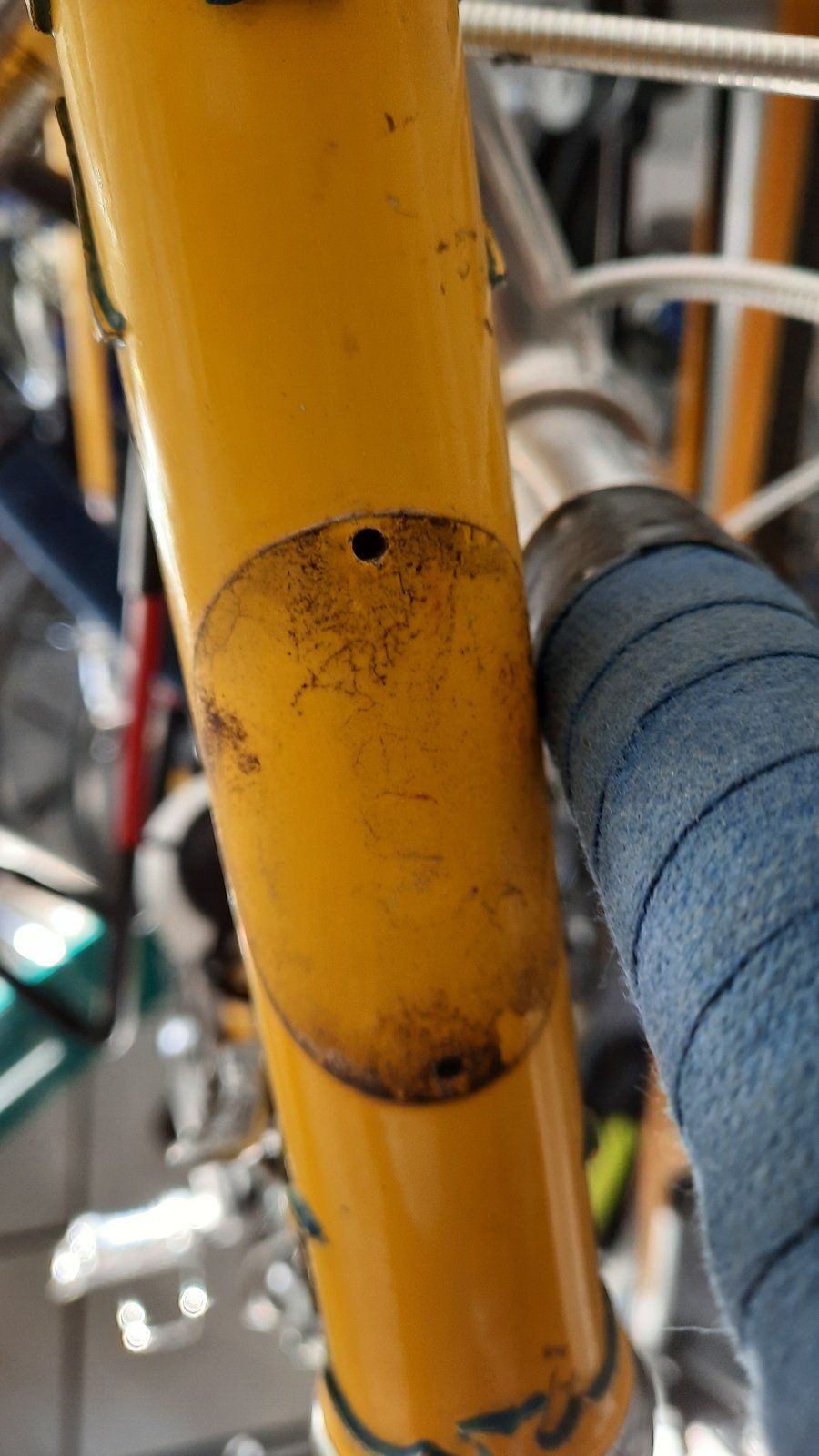

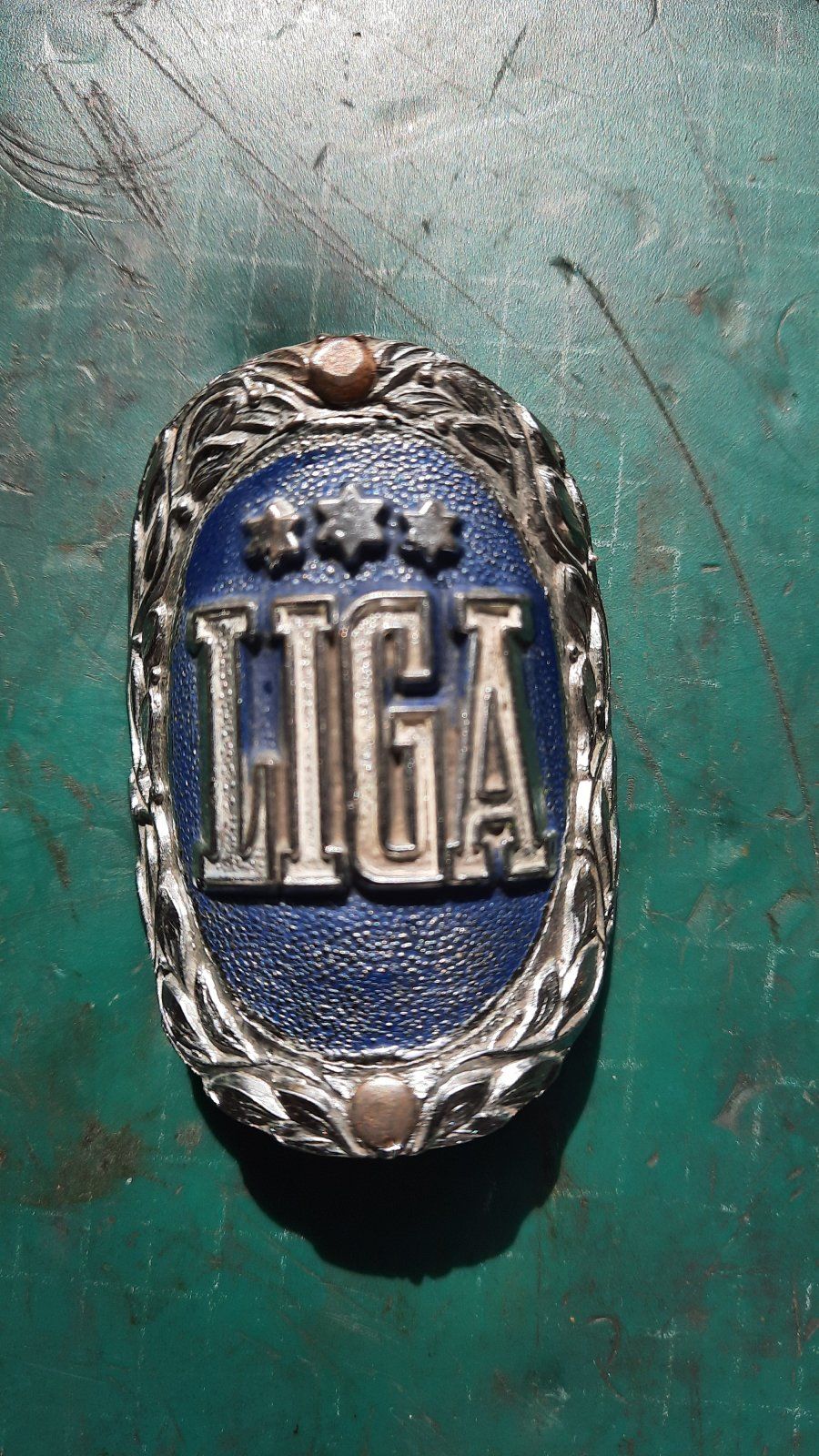

Ob der Schraubenkleber funktioniert, weiß ich nicht. Ich hab mal irgendwas von Pattex genommen, so ein zähes Gel, um ein Steuerkopfschild von Stevens wieder festzukleben, das nach 15 Jahren einfach abfiel beim Putzen. Hält seit Jahren . . . .Guten Tag,
ich wollte grade den Steuersatz tauschen, und als ich den ausschlug, fiel das Steuerkopfschild ab.
Wie bekomme ich das wieder fest? Kann ich das mit Schraubenkleber festkleben? Mittelfesten hätte ich hier...
Die orig. Nägel würde ich nur ungern ausbohren, von hi. abfeilen oder was auch immer...
Danke fürs Helfen.
Anhang anzeigen 1311392Anhang anzeigen 1311393Anhang anzeigen 1311394
Guten Tag,
Danke fürs Helfen.

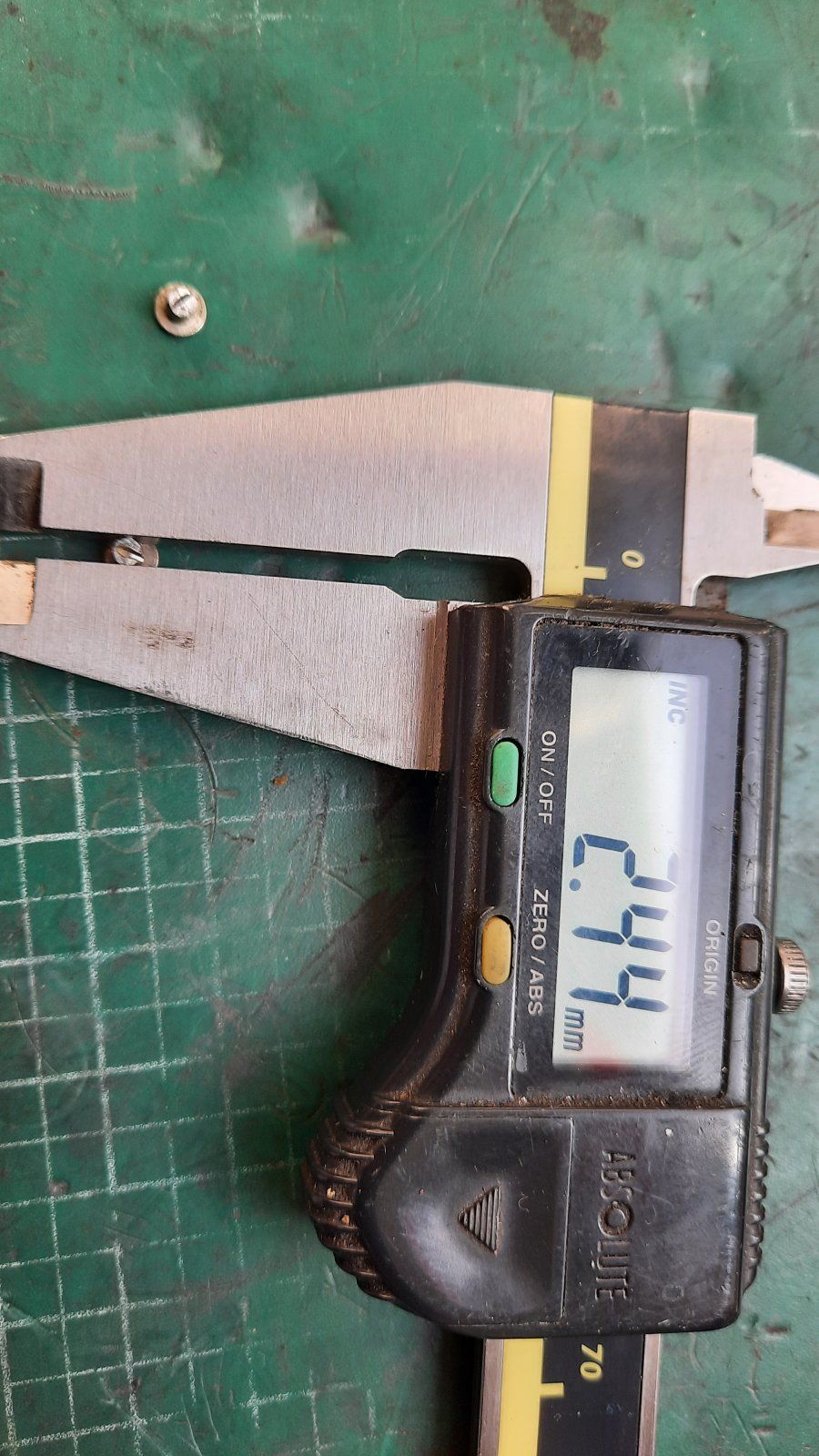

Danke erstmal an alle. Ich konnte die Kerbnägel jetzt tatsächlich mit den Fingern rausziehen, daher will ich den Hinweis von @Alberto da Giussano nochmal aufgreifen. Wenn ich die alten Kerbnagelreste messe, komme ich auf 2,45 mm. Nun gibt es Kerbnägel in 2,5 mm und 3 mm Durchmesser.Da bist Du wohl beim Ausschlagen an die Kerbnägel gekommen. Ob Du die so wieder rein bekommst, dass sie auch halten, ist fraglich....
Beim Fingerhut gibts welche:
https://velo-classic.de/oxid2/Fahrr...ideal-zur-Befestigung-von-Typenschildern.html
aber es gibt viele verschiedene Maße. Da mußt Du einfach ausprobieren, bis es sitzt!
Heißt doch für mich: Ich muss die 2,5er nehmen, oder? Oder doch die 3er, weil die sich ja, wie ich das verstehe, beim Einschlagen zusammenziehen, und dann passt es wieder? Einen halben Milimeter da "zu breit" reinschlagen kann ich mir jetzt zwar auch nicht vorstellen, aber bevor ich da hinterher noch Unnützes bestelle...
Und welche Länge empfehlt ihr? Es gibt 3 - 5 - 8 - 10 mm, wobei der 10er aber wohl gg. den Gabelschaft drücken dürfte, der sollte also zu lang sein.
Schild hat 1,3 mm Dicke...
Danke.

Kerbgnagel heißt Kerbgnagel weil er drei Kerben hatDanke erstmal an alle. Ich konnte die Kerbnägel jetzt tatsächlich mit den Fingern rausziehen, daher will ich den Hinweis von @Alberto da Giussano nochmal aufgreifen. Wenn ich die alten Kerbnagelreste messe, komme ich auf 2,45 mm. Nun gibt es Kerbnägel in 2,5 mm und 3 mm Durchmesser.
Danke.
Also is der KN aufgeweitet Maß X + 2.5
Die Bohrung sollte genau 2.5 mm sein
Lange max 5 mm

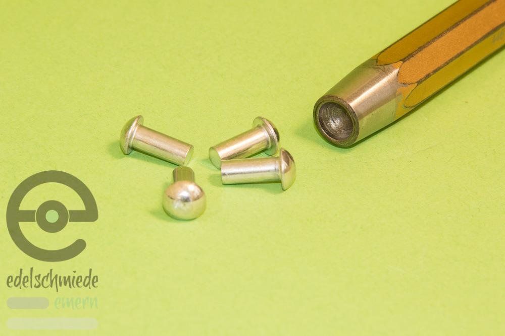

Damits gut aussieht brauchst du aber einen Nietkopfmacher in entsprechender Größe
Danke! Heißt das Setzwerkzeug? Oder hat das noch einen speziellen Namen?Anhang anzeigen 1311561
Wenn du die einfach mit nem Hammer reinkloppst sieht's aus ,wie im Forum angebracht![]()
https://www.ebay.de/itm/23446240301...Ogi6KZWRx-&var=&widget_ver=artemis&media=COPYDanke! Heißt das Setzwerkzeug? Oder hat das noch einen speziellen Namen?
