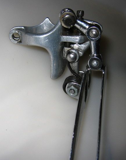

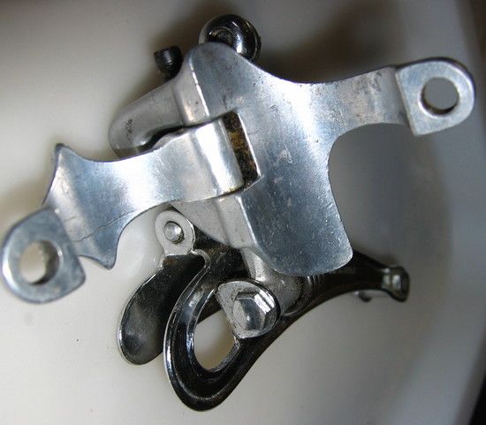

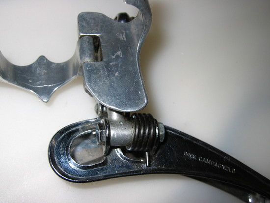

ich habe aus dem parallelforum folgenden umwerfer bekommen. aber ich weiß nicht, muss da nicht ein zughüllengegenhalter an der länglichen "zunge" dran sein??? sieht son biscken zurechtgefeilt aus die ganze schose... oder muss das so (andere version?)? wie bekomme ich denn nun spannung und druck auf die zughülle? gibts dafür ne schelle, oder so? hat evtl. jemand ein passendes ersatzeil - würde z.b. eine nuovo record umwerferschelle helfen?
echt dringend, da der forumskollege das teil sonst wieder haben möchte. er meint da nicht dran rumgewerkelt zu haben. ich habe derzeit keine schöne alternative zu dem teil und wäre froh das dingen nutzen zu können...
hier ein paar fotos und der velobase-link in dem man den gegenhalter erkennt.

Der Werfer sieht nicht aus, als wäre da rumgefeilt worden. Ich hab sleber auch so einen, mir ist auch nie aufgefallen, dass da ein Gegenhalter sein sollte.
Die Zugumleitungen von Campa für übers Tretlager haben ja auch immer 2 Schienen, im Ggs. zu denen von Shomani, die meistens linx einen Stopper haben und einen Umwerfer mit Stopper brauchen.
Also für mich ist das Teil i.O. so. Mit Gegenhalter wie bei Velobase hab ich den Werfer noch nicht gesehen.
Aber ich kann heut Abend nochmal nachgucken.

hier noch ein foto vom rahmen - da ist am UR kurz vorm tretlager halt ein zugstopper engelötet - irgendwo müsste die zughülle am/im/beim umwerfer ja wieder gestoppt werden, oder habe ich da nen denkfehler?
will an der kiste eigentlich keine pfriemeleien, aber gäbe es fürs sattelrohr passende gegenhalter?
der schaltzug nach hinten wird ja über die tolle rolle geleitet. und das tät ich auch gerne so haben - mag also keine camapa tretlager-doppelzugführung drüber wurschteln...
