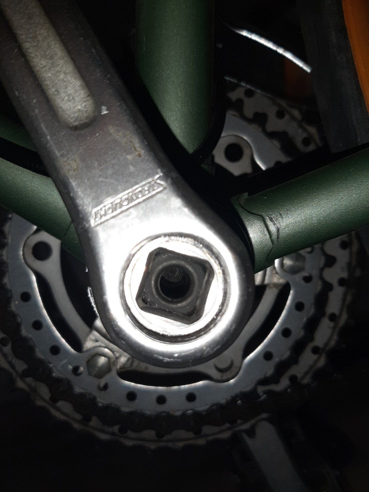

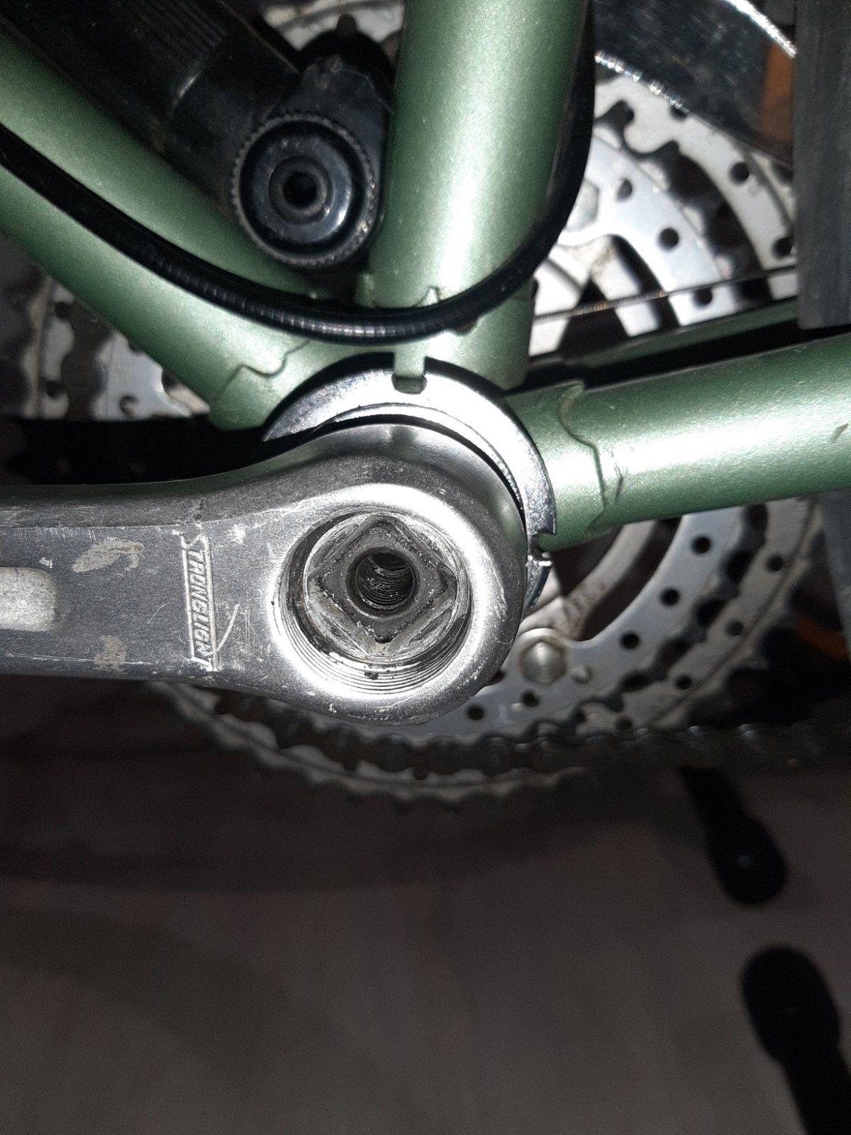

Hallo zusammen,
ich benötige wieder mal Hilfe. Beim Damen Mercier meiner Herzdame hat sich jetzt schon zum zweiten Mal die Schraube, welche die Kurbel (rechte Seite von vorne betrachtet) beim Fahren gelockert. Ich dachte eigentlich ich hätte sie beim erstenmal schon ordentlich angezogen aber offensichtlich war das nicht ausreichend. Ich habe Sorge wenn ich zu fest anziehe, dass ich die Schraube abbreche. Frage: Was tut man in dem Fall? Vielen Dank fürs schauen ! 😃👍

Schwierig zun beantworten ohne zu sehen was los ist... Sieht das Gewinde gut aus? Mit wie viel Newtonmeterziehst du es denn an? Loctite verwendet? Wie sieht die Vierkantaufnahme der Kurbel aus und ist das richtige Lager verwendet worden? Mit welchem Werkzeug ziehste es fest?
Der Kurbelvierkant könnte ausgenuddelt sein oder aber der Vierkant hat einen Riss.
Das muss ohne Loctite funktionieren.

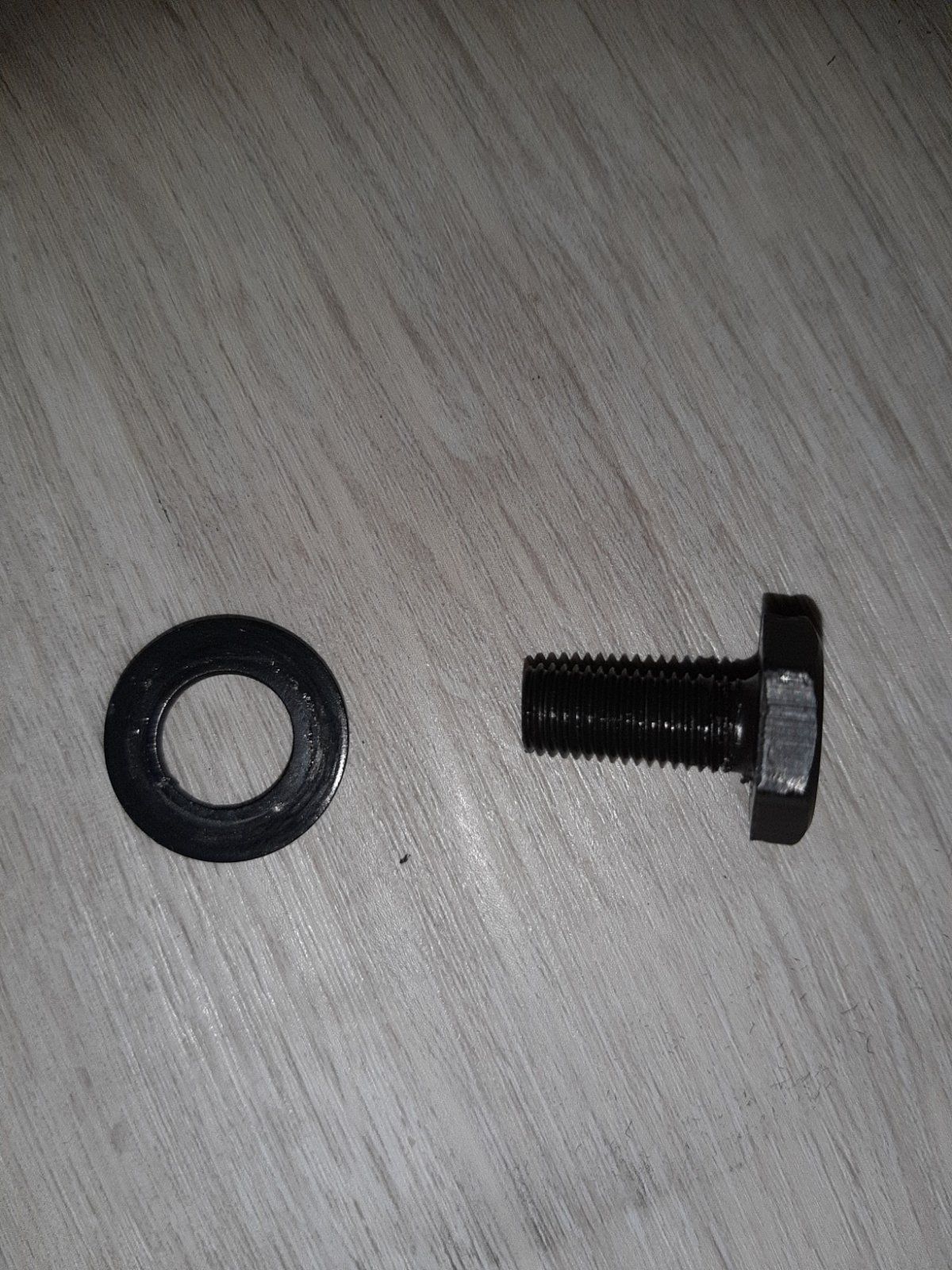

Setz mal neue Schrauben rein mit 8.8 und dem entsprechen Drehmoment
Wirkt Wunder
Danke für eure Antworten :

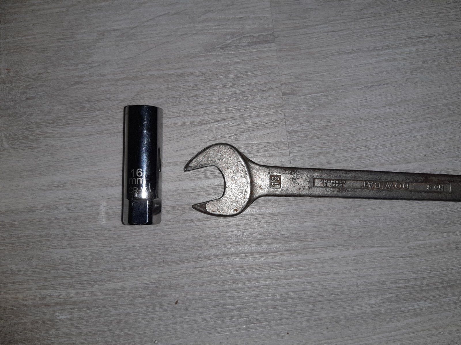

Ich habe ein Steckschlüssel benutzt. Mit dem kann ich schon ordentlich anziehen. Drehmomentschlüssel hab ich leider nicht. Der Vierkant sollte eigentlich noch gut sein, da das Rad wenig gefahren wurde. Aber wer weiß das schon. Kleber habe ich nicht verwendet.

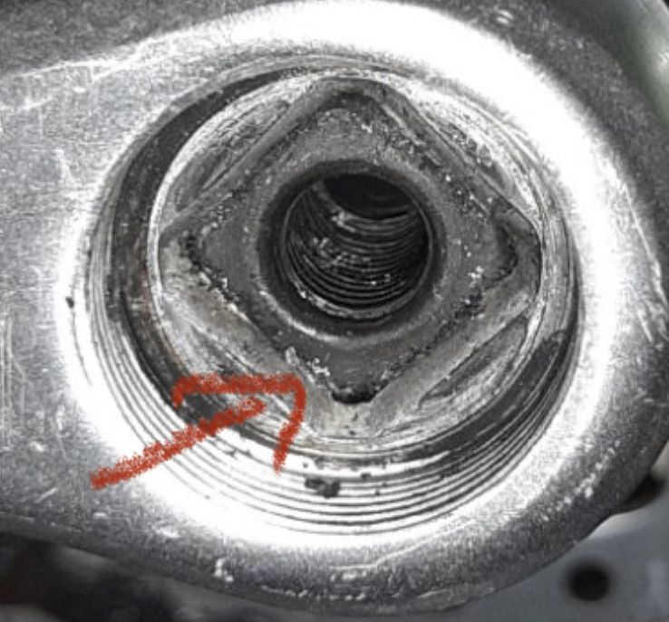

Bitte Kurbel abziehen und den Vierkant mal zeigen.
Auf dem Schraubenkopf erkennt man die Güteklasse, ich denke eher das die Kurbel zu lange lose gefahren wurde,,und dadurch der Vierkant der Kurbel ausgenudelt ist.
Ich seh solche Probleme immer aus meiner Erfahrung
Lang gezogene Schrauben halten nicht
Hier wird ja teilweise nach dem Motto " viel hilft viel " gewurstet
Leider sitzt die Kurbel gerade fest 🤣 und ich kriege sie gar nicht ab. Aber die Schraube war schon wieder komplett locker. 😭
Das ist doch schon mal ein gutes Zeichen :rolleyes:, wenn der Vierkant i.O. ist, braucht man einen Kurbelabzieher um die Kurbel abzunehmen.
Ich würde die Schraube und das Gewinde in der Tretlager Welle entfetten, und die Schraube mit Schraubensicherung zu.B. Loctite montieren, die muss schon ordentlich fest sein, mit deinem Rohrschlüssel und Gabelschlüssel wirst du die nicht abreißen.

Also für die Kurbel brauchste aber, wenn alles okay ist, auch wirklich keinen Drehmomentschlüssel. Ordentlich anziehen, aber eben (wie immer) nicht bis zum Umfallen anknallen. Dann passt das. Da gibt es am Rad echt sensiblere Ecken...

Das ist eher "Dreck oder Schmiere". Ich mal geputzt und noch ein Bild gemacht. Es sieht tatsächlich so aus als ob die Schraube sich einfach löst und dann irgendwann wenn Druck auf die Kurbel kommt, diese locker wird. Wie gesagt gerade ist die Kurbel super fest aber die Schraube ist beinah herausfallen.
