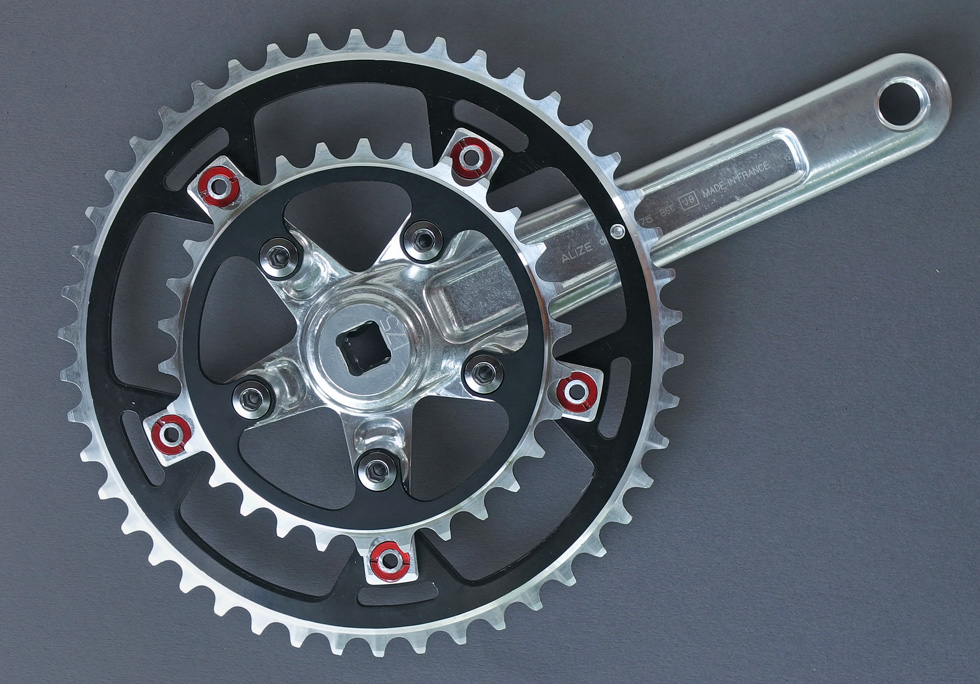

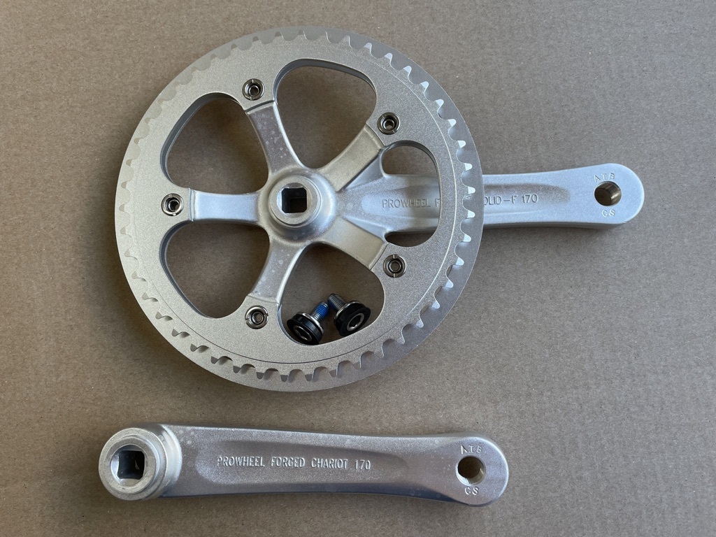

Fast alle PROWHEEL Kurbeln haben diese rotierte Vierkantaufnahme - werden bei vielen Herstellern massenweise als OEM verbaut, da billig.Habe hier eine 1-fach Kurbel (von BlB) an einem SSp, die aus naheliegenden Gründen ersetzt werden muss.
Die Aufnahme für das Lager ist aber… anders als bei normalen Kurbeln. Wie nennt man das?
Links der zu ersetzende Arm, Mitte und rechts normale Aufnahme…

Tipp:Habe hier eine 1-fach Kurbel (von BlB) an einem SSp, die aus naheliegenden Gründen ersetzt werden muss.
Bei T.A.-Kurbeln gibts auch diese Position des 4kants:Fast alle PROWHEEL Kurbeln haben diese rotierte Vierkantaufnahme - werden bei vielen Herstellern massenweise als OEM verbaut, da billig.
Bildquelle: CNC-bike
Diese Kurbel könnte baugleich zu deiner sein:
https://cnc-bike.de/singlespeedkurbel-170mm-schwarz-breit-p-13172.html
Einzelne Kurbelarme dieser Art finden sich bestimmt lokal in Werkstatt-Wühlkisten.
Oder direkt aus China: https://de.aliexpress.com/item/1005005323908051.html

Ersetze beide Seiten, nicht nur die gebrochene! Andernfalls sieht das mit der um 45° versetzten Ausrichtung sehr komisch aus... und fährt sich auch besch...![]()
