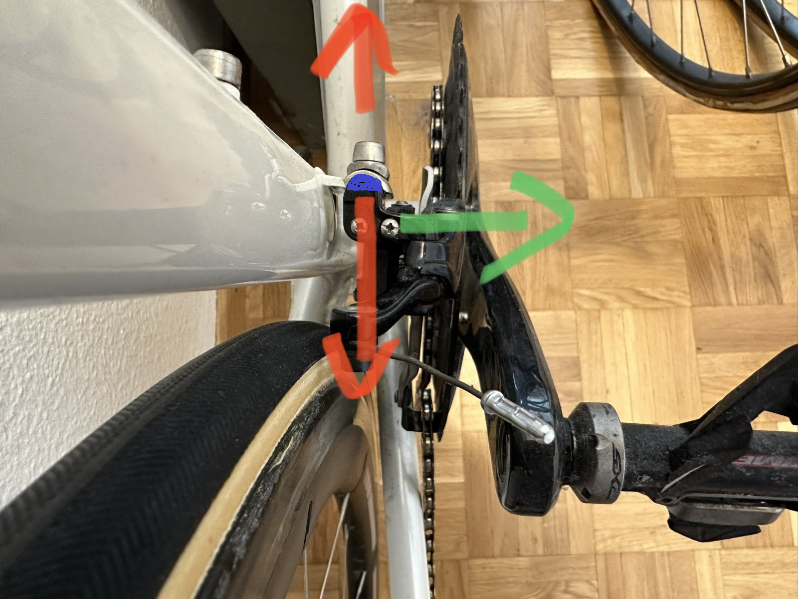

Anloetsockel weiter nach vorne biegen!Danke für deine Antwort. Leider verstehe ich grad beide Varianten nicht 100%.
Das Problem bei mir ist nicht, dass der Weg des Werfers nicht reicht, irgendwann würde die Kette schon aufs grosse Blatt springen.
Das Problem bei mir ist, dass der Werfer zu nah am Zentrum des Rades ist. Dadurch stösst der Hebelarm an den hinteren Mantel an, noch bevor die Kette aufs grosse Blatt springt. Ursache nach meiner Theorie: ovale Rohre.
Das Hinterrad ist schon maximal weit hinten positioniert?
