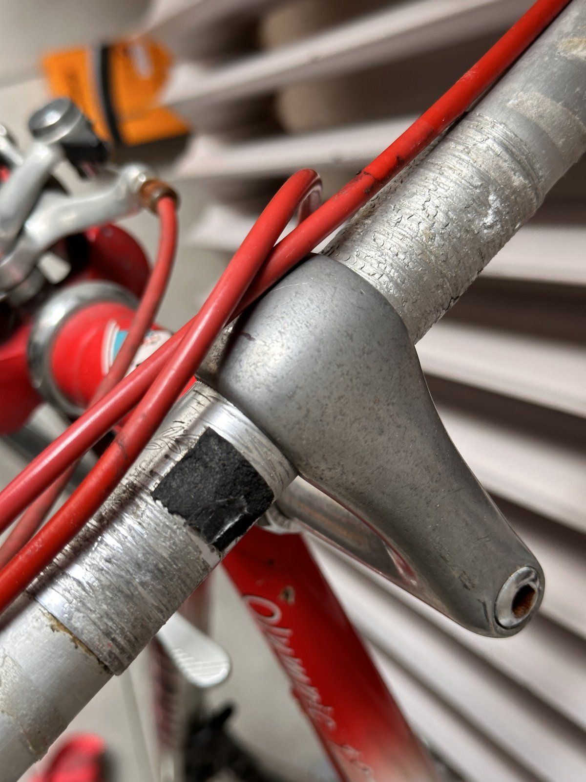

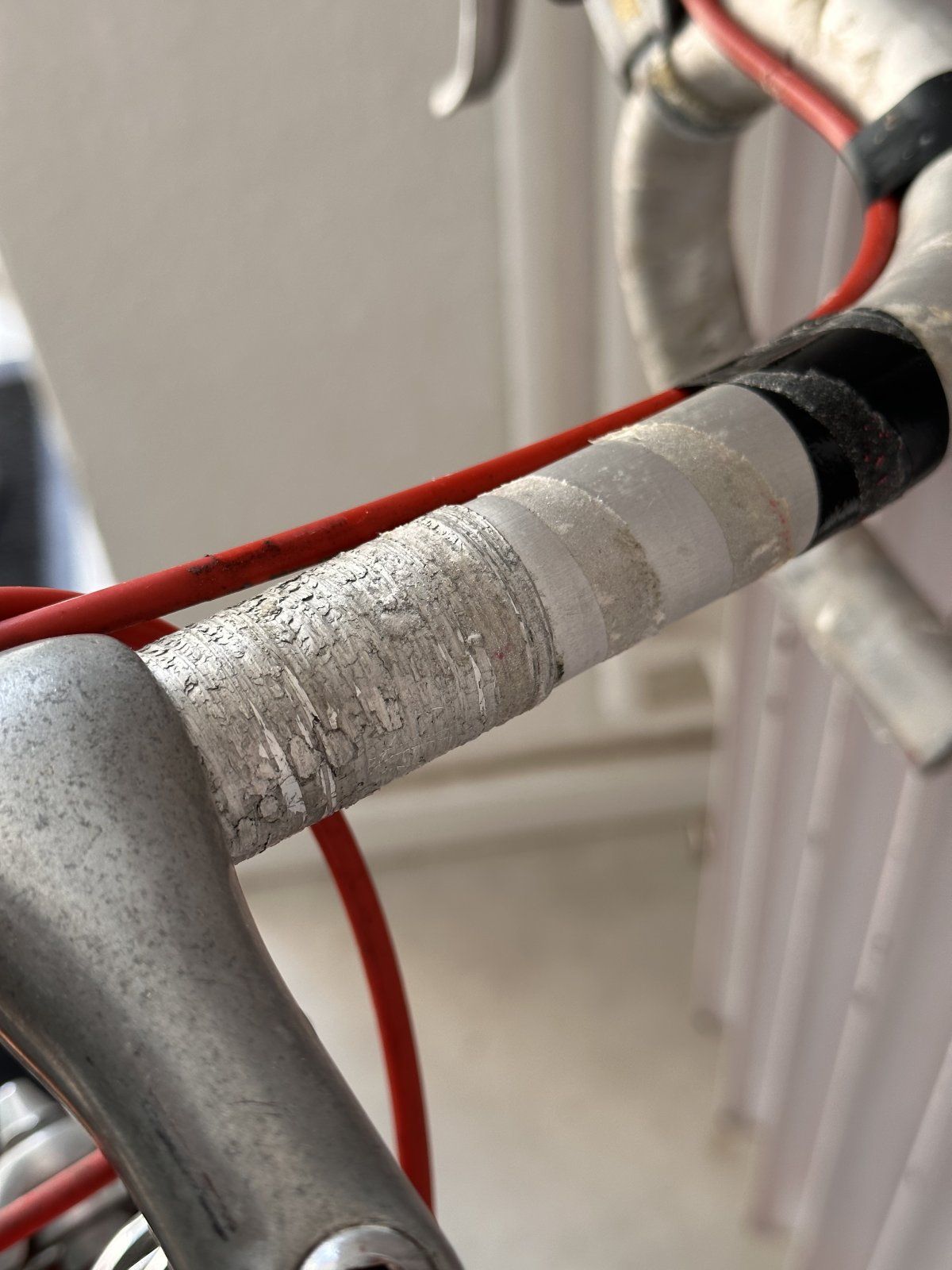

Huch, was ist den bitte hier passiert?!
Mache gerade das Rad für meine bessere Hälfte zum Frühling fertig und wollte ihr neues Lenkerband spendieren. Unter dem altem Lenkerband, welches ich seit kauf nie gewechselt habe, kommt das beschädigte Alu hervor.
Muss da jetzt ein neuer Lenker her oder ist es ehr kosmetischer Natur?

 Schrott unbedingt Lenker wechseln Bruchgefährdet

Das passiert wenn mit Gewalt ein Lenker in einen Vorbau mit zu kleiner Klemmung gewürgt wird, nicht nur der Lenker ist Schrott, sondern auch der Vorbau, da er meist mit Gewalt aufgebogen wurde. Neue Deda Vorbau und Lenker kosten nicht die Welt, und bringen Sicherheit, und ein gutes Gefühl beim Fahren.

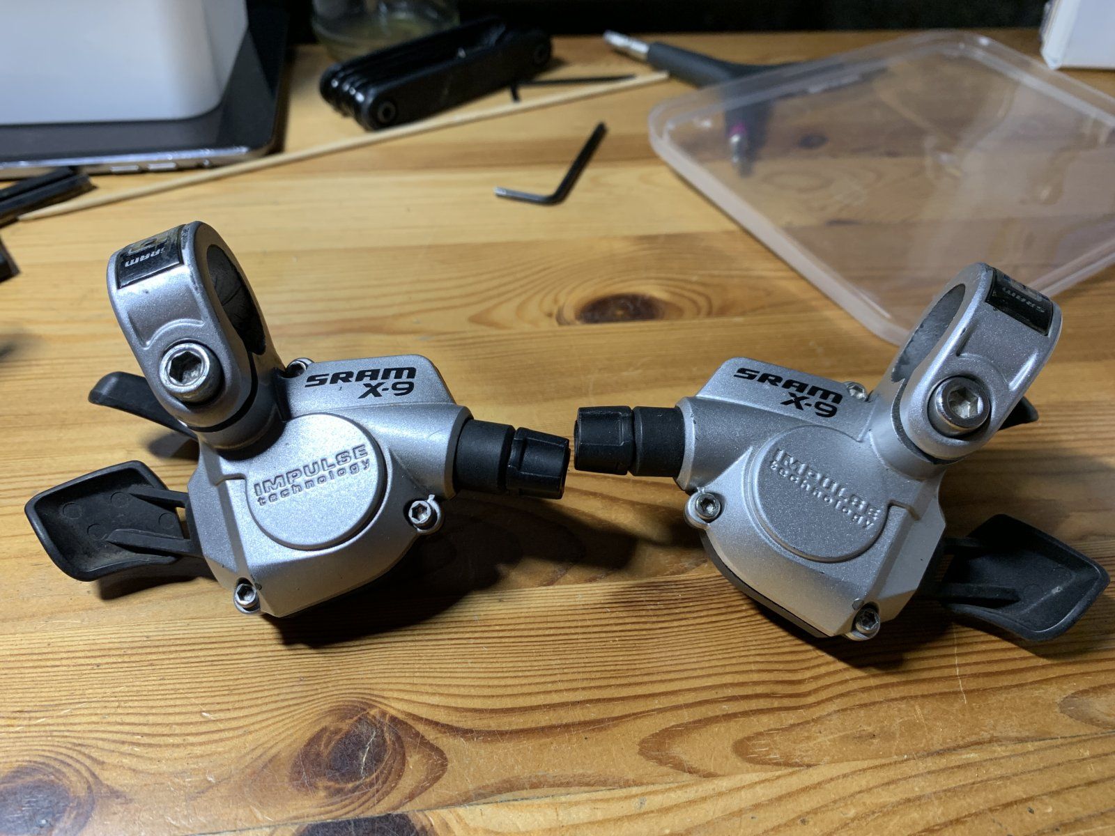

Gibt es einen technische Unterschied zwischen diese beide Schaltungs-Sets von Sram. Beides X-9, beides 3 x 9, beides „impulse technology“.
Ratio ist vermutlich gleich?
