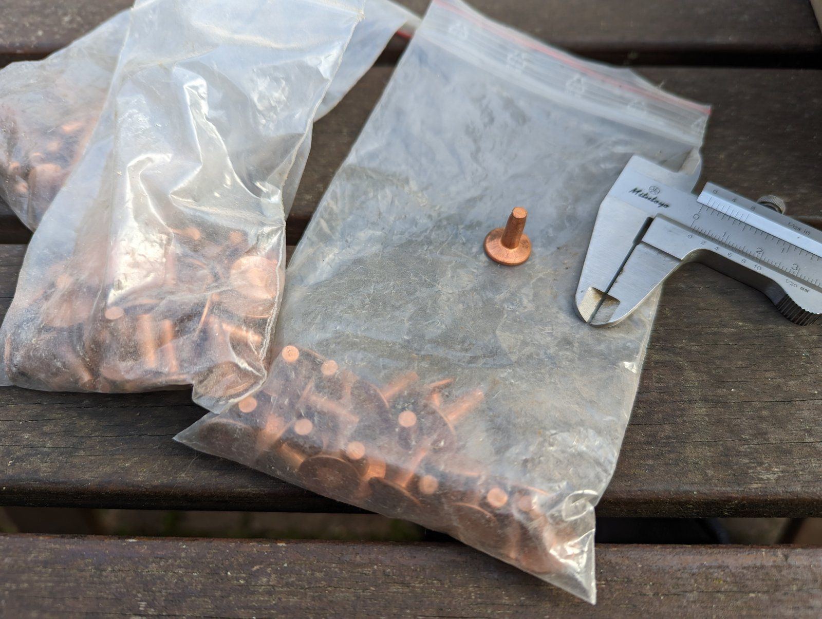

Wenn ich das richtig sehe, hat ein Halbholhlniet "DIN 7338 B" mit Nennmaß 8 mm immer einen Kopf mit 15,5 mm, das hilft ja vielleicht schonmal.
Gibt es bei Dir in der Nähe eine LKW-Werkstatt, die wirklich noch selbst repariert? Dann frag doch dort mal nach Bremsbelagnieten.
13,5mm Vollmaterial habe ich. Reste von der Bootsrestauration.
Danke für eure Antworten! Es geht darum, einen Niet an einem Regal-Sattel zu ersetzen. Im Grunde würde mir, weil es eher eine ästhetische Reparatur ist, eine Buchschraube mit passendem Kopf reichen. Die scheint es aber nicht in 15mm zu geben. Mit 100 Stück könnte ich umgehen und sie großzügig an andere Regal-Fahrende verteilen. 500 ist schon ne andere Hausnummer, da weiß ich nicht, ob ich damit im Leben fertig werde ; ) Bei Vollmaterial bin ich mir nicht sicher, ob und wie ich die verarbeitet kriege... Danke aber für das Angebot! Ich denke, ich schau mich mal im LKW-Bereich genauer um.

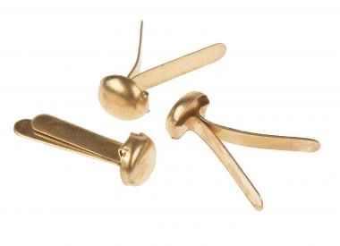

…wenn wir schon beim Nieten und Nageln sind fällt mir noch ein - mir ist hinten am Selle San Marco Rolls eine der beiden güldenen Nieten / Stiftnägel aus-/abgebrochen:eek:
Kann man das wieder reparieren oder ersetzen, da ansonstender Sattel ohne Abschürfungen und Risse noch richtig gut erhalten ist
Jemand eine Idee - bei einem Neubezug müsste ja auch vorher die güldene Metallapplikation weg und anschließend …
Das ist hauchdünnes Befestigungsmaterial zum einmaligen befestigen wird schwierig ein wiederverwertbarkeit
Hab das mal mit so ner Musterklammer improvisiert, der Kopf war minimal größer als der original aber fiel nicht wirklich auf
Für neubeziehen wahrscheinlich nicht stabil genug aber wenn ein Stift noch da ist reicht das als Deko
