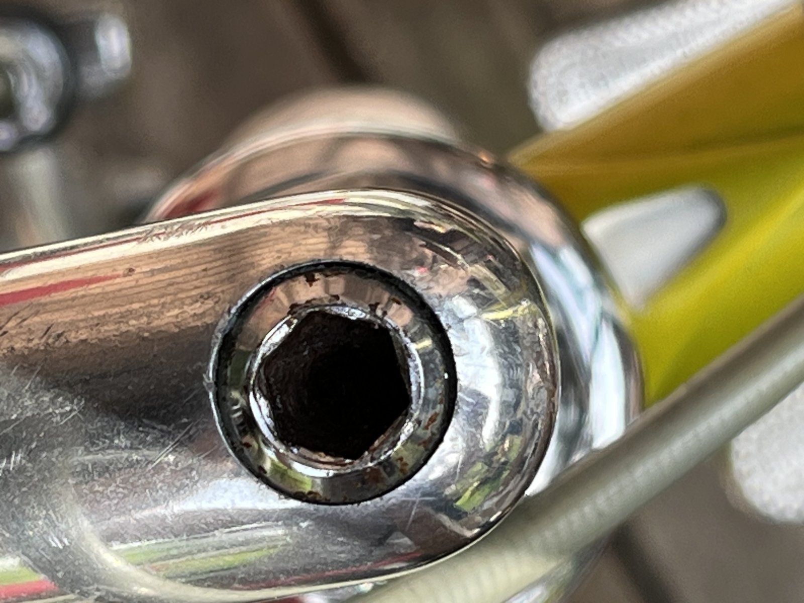

Ich habe den Abzieher da. Kannst gerne nächstes WE damit vorbeikommen bei BedarfKann ich bei dieser Stronglight Kurbel meinen stinknormalen Kurbelabzieher benutzen? Oder gibt das Probleme mit dem Gewinde?

Das Modell 104 müsste meiner Ansicht nach noch den Gewindedurchmesser 23,35 mm haben, so dass Du dafür einen speziellen Kurbelabzieher benötigst (ein "normaler" Abzieher hat ein Gewinde mit 22,0 mm).
Ich habe den Abzieher da. Kannst gerne nächstes WE damit vorbeikommen bei Bedarf.

Wozu?Das bedeutet doch, dass der normale Abzieher überhaupt nicht packen sollte oder? Dann kann ich ihn ja einfach mal testweise versuchen einzuschrauben.
Um festzustellen das er nicht passt
Um festzustellen das er nicht passt![]()
Die SL Kurbeln sitzen so fest auf der originalen Welle, das es mit dem richtigen Abzieher schon mal in die Hose geht, mir schon 1-2 x passiert!
