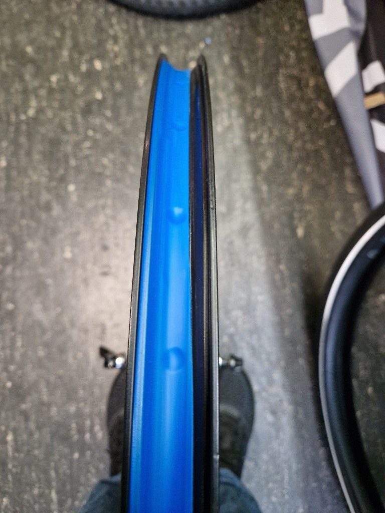

Typisch werkseitiger Unfug! Felgenband ist zu schmal, kann sich bei der Reifenmontage seitlich verschieben-so das die Nippellöcher gefährlich freiliegen. Werkseitige Bohrung im Felgenbett nicht abgedeckt!
Sowohl Schwalbe als auch Conti schreiben ein KOMPLETT (!) den Felgenboden bedeckendes Felgenband vor.
Ohne Ausnahmeregelungen für einzelne Hobbyletten!
Bei enger Passung Reifen/Felge empfiehlt sich ausreichend breites tubeless-Felgenband zu nehmen. Es trägt kaum auf und verutscht nicht.
Genau, heute bei einem Neurad gesehen :rolleyes:.
Das ist ja auch wirklich ein doofes Band , entweder es ist voll ausfüllend breit oder eben nur so breit wie der innere Teil der Felge mit den Löchern , und klebend ist das auch nicht .
Das ist ein ganz normales zu schmales Band, was bei der Montage des Reifen verrutscht ist, des sollte das Band wie @Thomthom schrieb, das gesamte Felgenbett bedecken.
