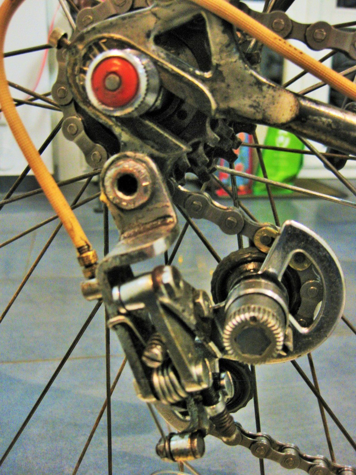

ich restauriere gerade ein belg. Rennrad von ca 1963 . Maße ,Gewinde und Komponenten sind alle frühes französisch.
Das Huret Schaltwerk war völlig "verrottet" und ungepflegt . Es ist ein Allvit 1. Generation ab 1958 bis wohl Mitte 1960er Jahre . Dieses hier in meiinem Bild .
ich habe das Schaltwerk zunächst optisch gepflegt und die Passungen , Federn , Kettenröllchen etc. technisch in Gang gebracht .
Was mir nach der Radmontage auffällt . Die Kraft am Schalthebel bzw. am Seilzug ist sehr hoch , um das Schaltwerk zwischen 1. und 5. Ritzel zu bewegen .
Der Hebelweg am Schaltwerk scheint mir auch etwas ungünstig konstruiert sein.
Deshalb meine Frage : Ist es normal , dass ein Huret Allvit Schaltwerk generell solch hohe Seilzug-Kräfte benötigt?
Danke für Anworten .
hast du es mal direkt mit der Hand betätigt? Wenn's da leichtgängig ist kann's doch nur der Schaltzzug oder der Hebel sein..??
Nein ist nicht normal, geht eigentlich recht leicht.
Am besten mal SW und Hebel unabhängig von einander ausprobieren. (ohne Zug) Dann solltest schon sehen woran es liegt.
Auf jeden Fall ist der Schaltweg am Hebel länger als bspw. bei Campagnolo aus der selben Zeit.
Züge und Hüllen sind neu?
Am Schalthebel bzw. an den Reibscheiben des Hebels liegt es nicht .
Ich werde dann wohl das Schhaltwerk nochmals abbauen und die Federn und Lagerbuchsen überprüfen . Eigentlich ging alles normal als ich das Allvit angebaut habe und ohne Schaltseil nur mit Fingern bewegt habe.
Mal schaun , ich berichte dann .
Der Schaltzug ist nagelneu . Aber die Zughülle hintén ist noch eine wohl 60 Jahre alte mit der schönen Waffeloptik außen . Die möchte ich eigentlich im Gesamtemsemble der alten Komponenten erhalten .
Aber ich werd mal zum Testen eine neue Zughülle hinten einbauen . Also nach dem Ausschlussverfahren den Fehler / die Ursache der Schwergängigkeit suchen-finden.
Musst halt beim einfädeln sehn ob sich der Zug leicht bewegen lässt. Ich nehme meist ein wenig Teflonspray oder auch Silikonöl, dann flutscht es schön. 😛
Was auch eine Rolle spielt sind logischerweise die Verlegeradien. Ein Bild würde evt schon reichen, damit man sieht wie der Zug verlegt ist.

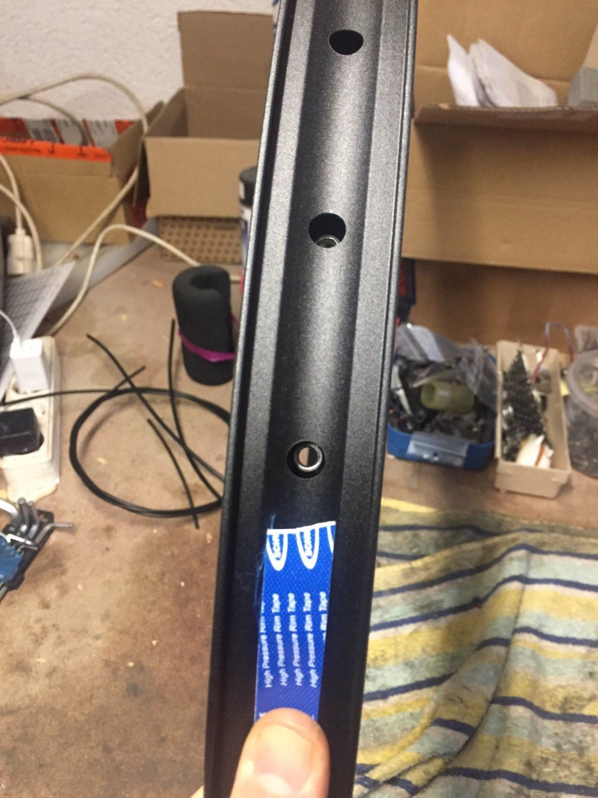

Guten Abend,
Kann ich das Felgenband hier nehmen oder muss da was breiteres rein? Wenn ja wieso?
Hat das geklebte Band Vorteile diesen „geschlossenen“ Bänder gegenüber die man fertig kaufen kann?
Danke!
Felix
