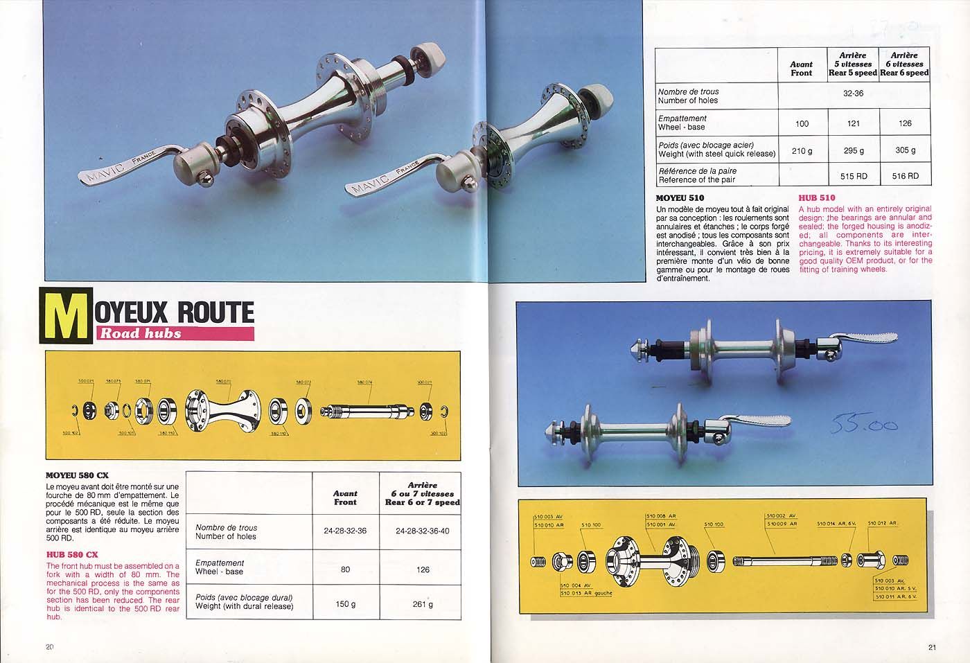

Dank der Einzelteilskizze kommt meine Erinnerung (zumindest teilweise) wieder.hier das habe ich dazu gefunden - siehe unten rechts
... sieht eigentlich nicht so kompliziert aus - aber vielleicht hilft Dir das Dich eventuell wieder zu erinnern

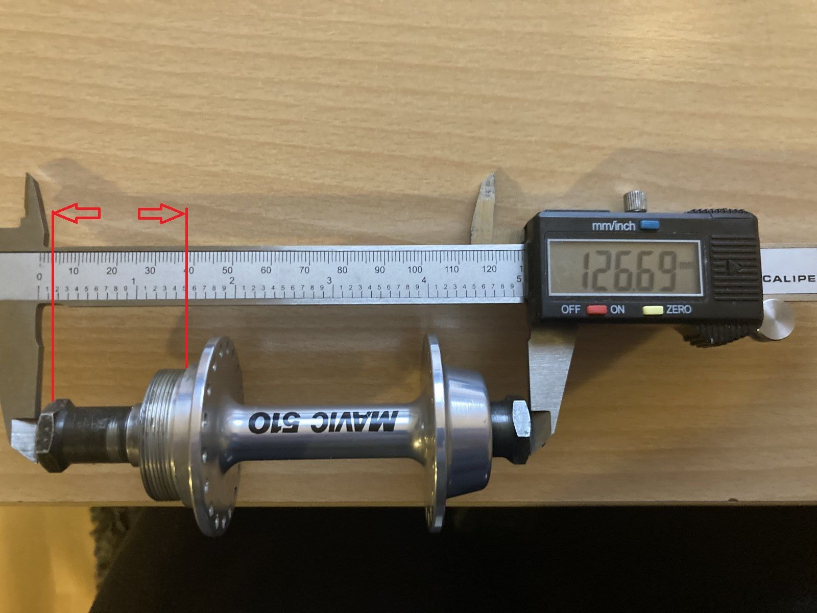

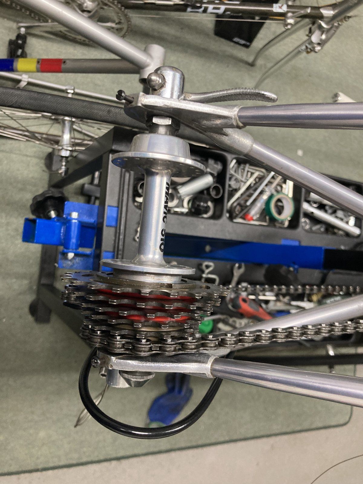

Miss doch auch bitte mal die Distanz zwischen dem Anschlag auf dem Nabengewinde und der Außenseite der rechten Kontermutter und teile diese hier mit, so dass ich den Wert mal mit dem an meiner 510er Nabe vergleichen kann (nur so zur Überprüfung)....OK -ich mach mal Foto von HR-Nabe mit aufgeschraubten 6fach Schraubkranz - ohne zusätzlich U-Scheibe

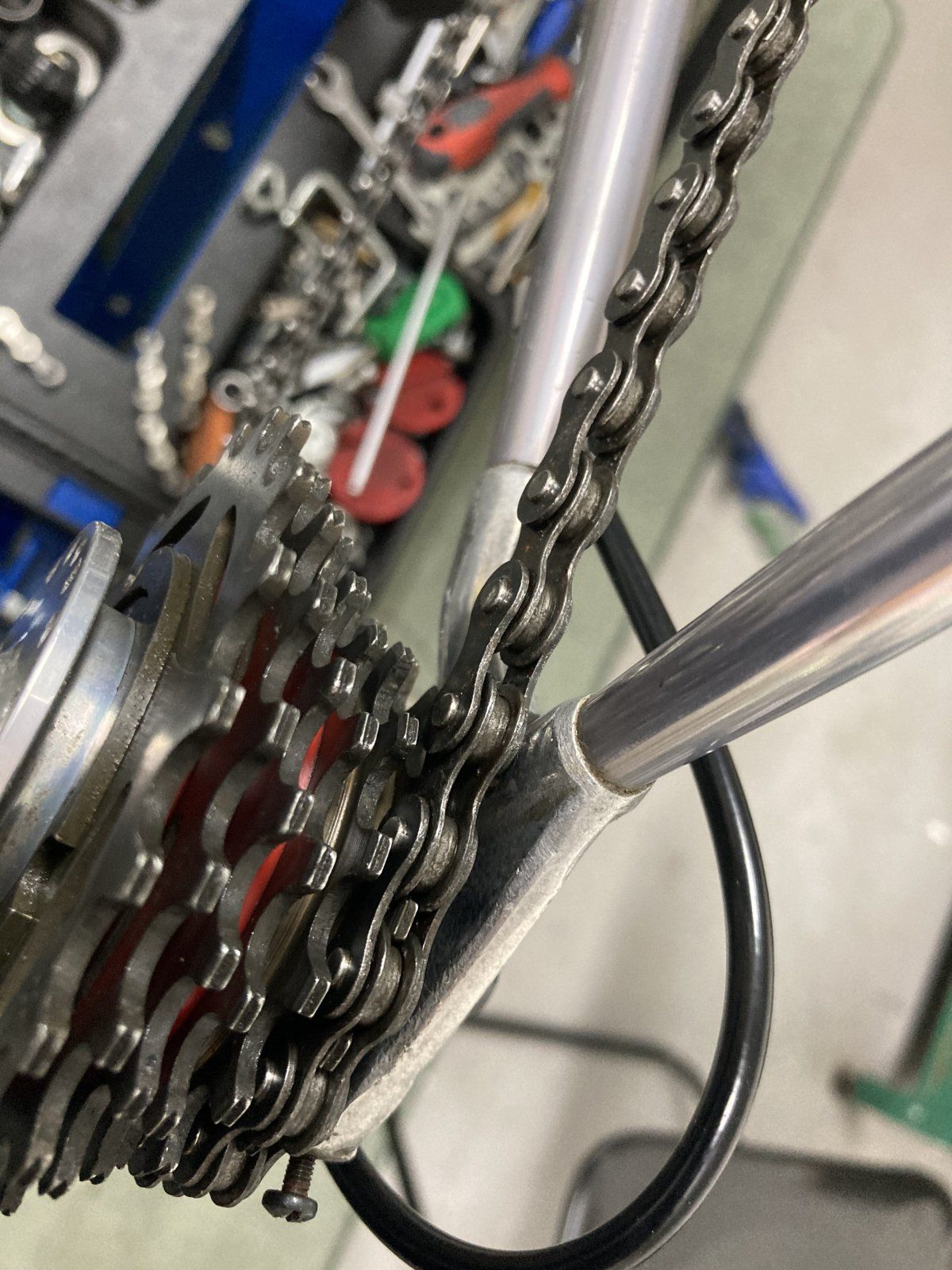

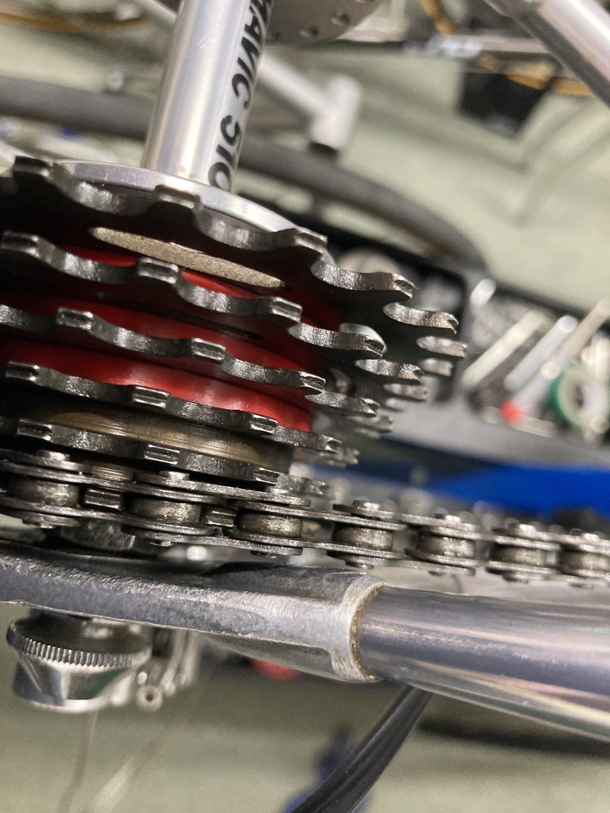

So hier gibt‘s Fotos - hab jetzt die Mavic 510 HR-Nabe mit einem 6-Fach Maillard 700 course 14-24 ohne Unterlegscheibe eingebaut … Kette ist eine Sedis, dich ich noch hatteDas wird aber knapp mit den Speichen , der Käfig kratzt dann da .
Ich verstehe ohnehin nicht warum bei der Nabe (sofern nicht bebastelt) ein 6er Kranz nicht passt , da ist doch was faul .

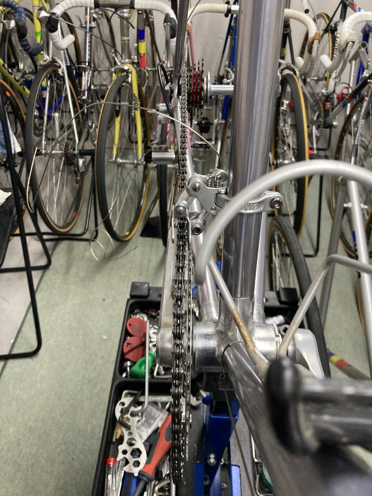

Und siehe da, was ich mir gedacht habe:So hier gibt‘s Fotos - hab jetzt die Mavic 510 HR-Nabe mit einem 6-Fach Maillard 700 course 14-24 ohne Unterlegscheibe eingebaut …
Innenlager ist statt des üblichen Mavic 610 RD ( 116 mm) ein Stronglight mit 118 mm Welle, deswegen das Bild mit der Kettenlinie
Anhang anzeigen 1210626Anhang anzeigen 1210627Anhang anzeigen 1210628Anhang anzeigen 1210629
