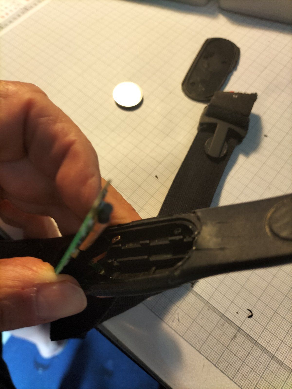

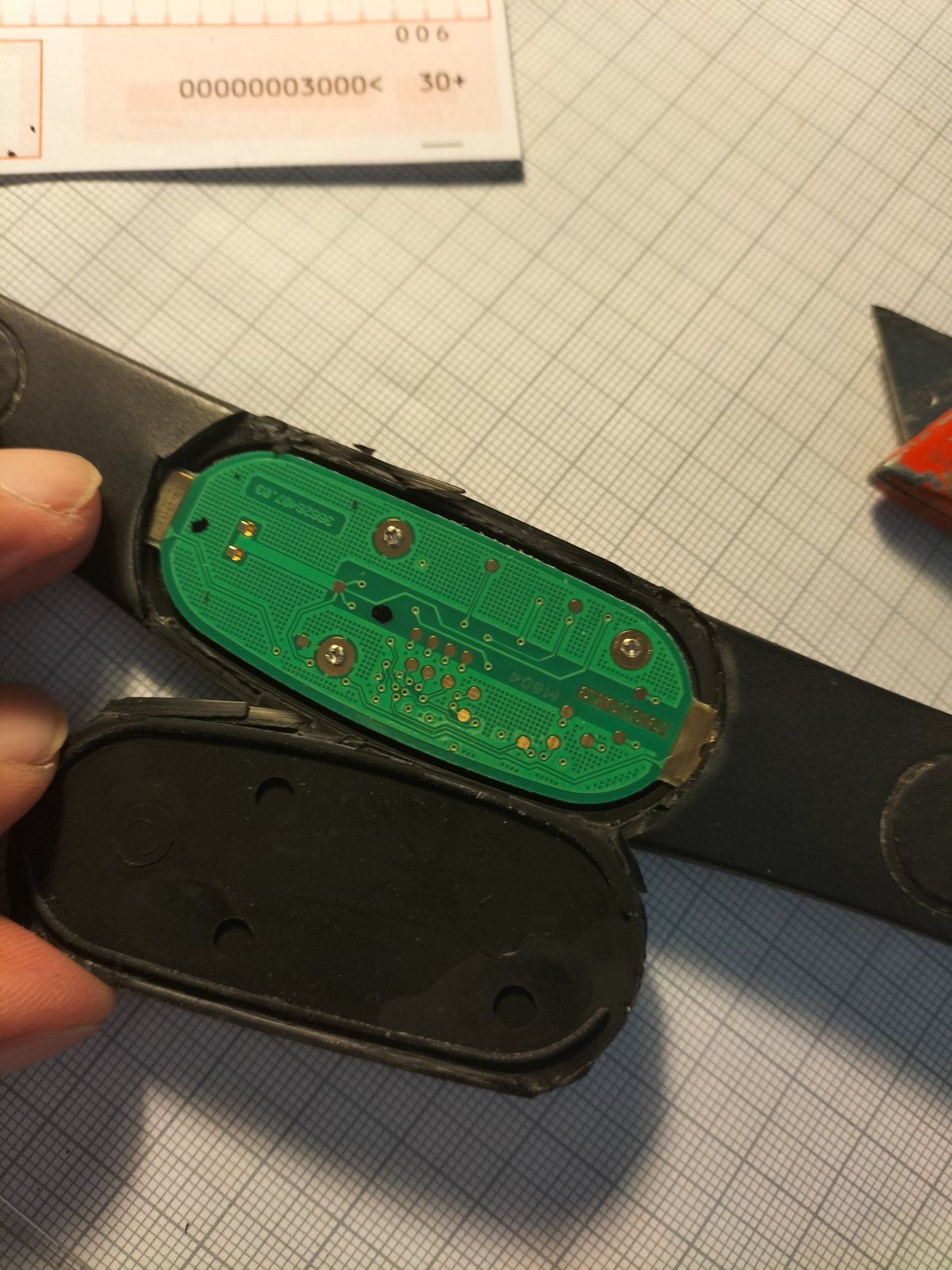

2032 Batterie und ein Teppichmesser.

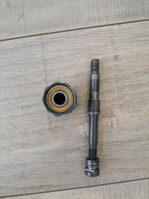

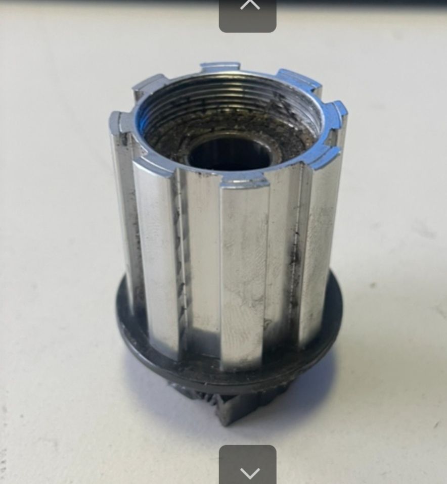

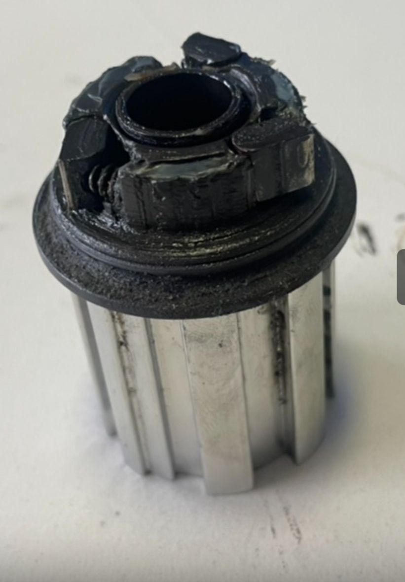

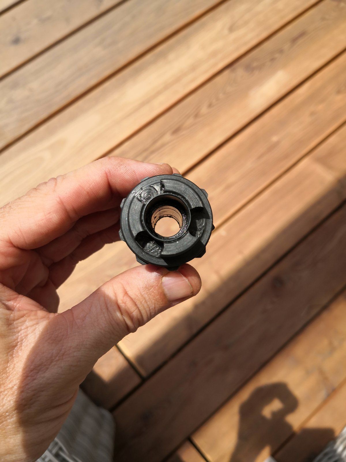

Hallo
kann mir einer sagen welchen 10fach Campa Freilauf ich für mein Shamal Hinterrad brauche, in dem bislang der 8fach Freilauf auf den Bildern war
