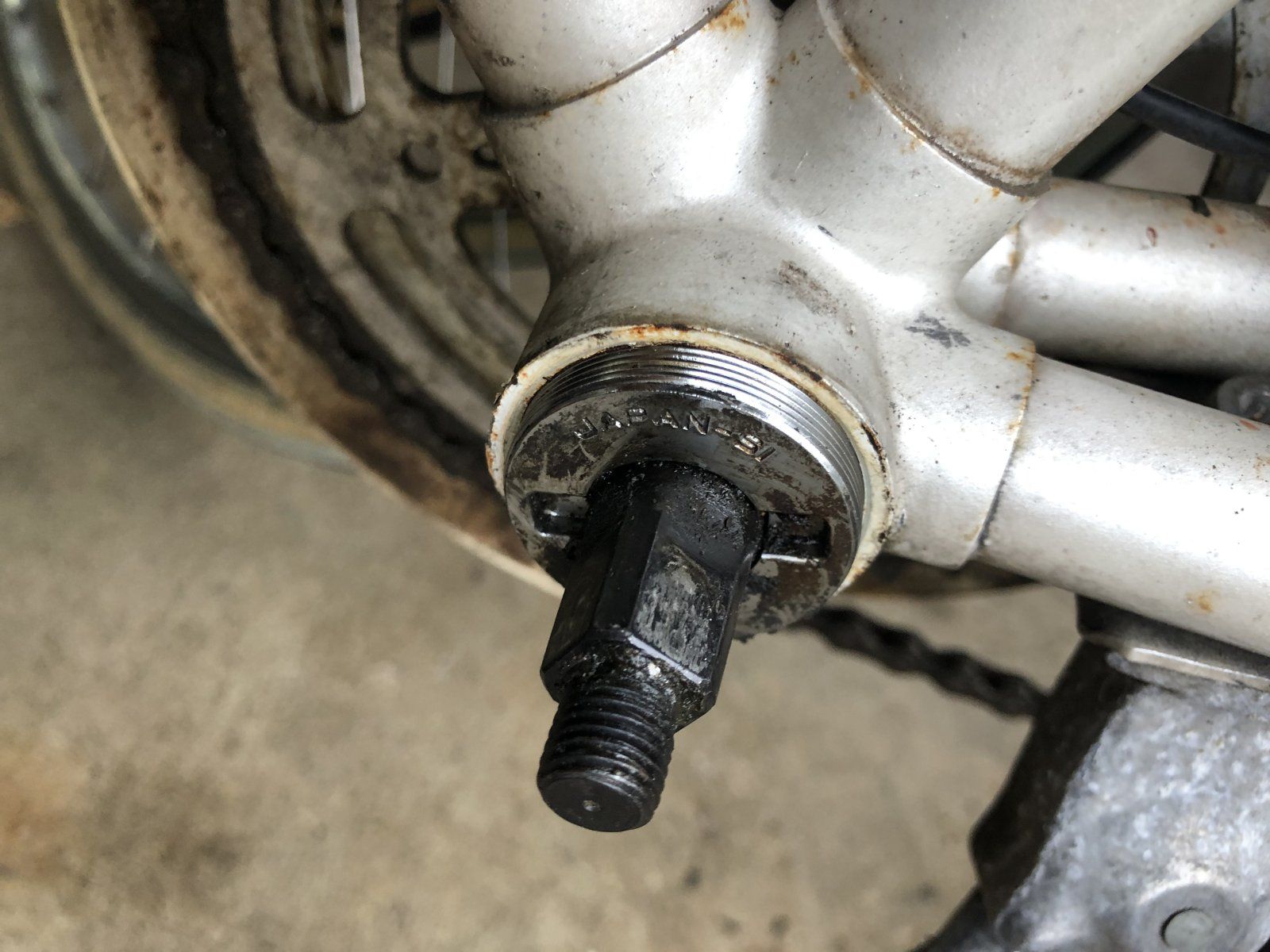

Habe hier ein elendes Nachbarschaftsrad, wo alles nervt- inkl. Innenlager. Das hat ordentlich Spiel..
Was brauche ich dafür für ein Werkzeug- idealerweise- bzw. womit würde es zur Not auch gehen?
Ich sach Mal aus Erfahrung,hinter der Schale verbirgt sich eine verschlissene Well
Also WaPu Zange das Werkzeug der Stunde
Oder ein verschlissener Schraubendreher der in der Nut passt
Mittels Hammer

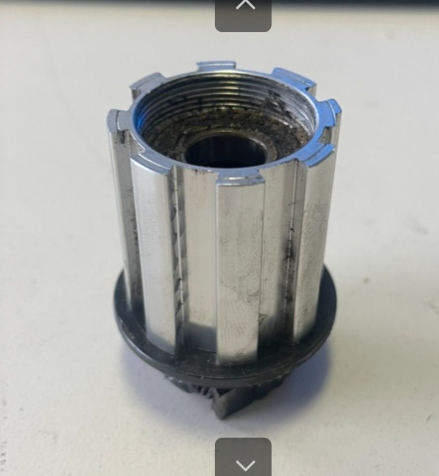

der wurde mir angeboten, ist aber ein 9fach. Passt da auch 10fach drauf?
laut Forum ja:
campagnolo 9/10-fach-kompatibilität!? | Rennrad-News.de https://www.rennrad-news.de/forum/forum/threads/campagnolo-9-10-fach-kompatibilität.46815/post-978662
kann das jemand bestätigen?
Anhang anzeigen 1119753Anhang anzeigen 1119754
Ja, da geht auch 10fach drauf, der ist eigentlich sogar besser, da Du da Einzelritzel drauf machen kannst (beziehungsweise die haben dann mehr Haltepunkte, auf den 10fach Freilauf gehen natürlich auch Einzelritzel drauf), etwa Veloce 10fach.
nach dem Bild ist doch 9 und 10 fach unterschiedlich
Da wurde an sechs Rippen Material abgetragen, um nochmal 10 Gramm Gewicht zu sparen😆, an der Position der Haltenasen hat sich nichts geändert.
Dann brauch man aber auch den 26mm Lockring einer 9fach Kassette in Kombination mit ner 10fach Kassette.
Das stimmt, gegebenenfalls hierzu einen Beitrag im "Suche alte Räder/Rahmen/Teile"-Faden verfassen.

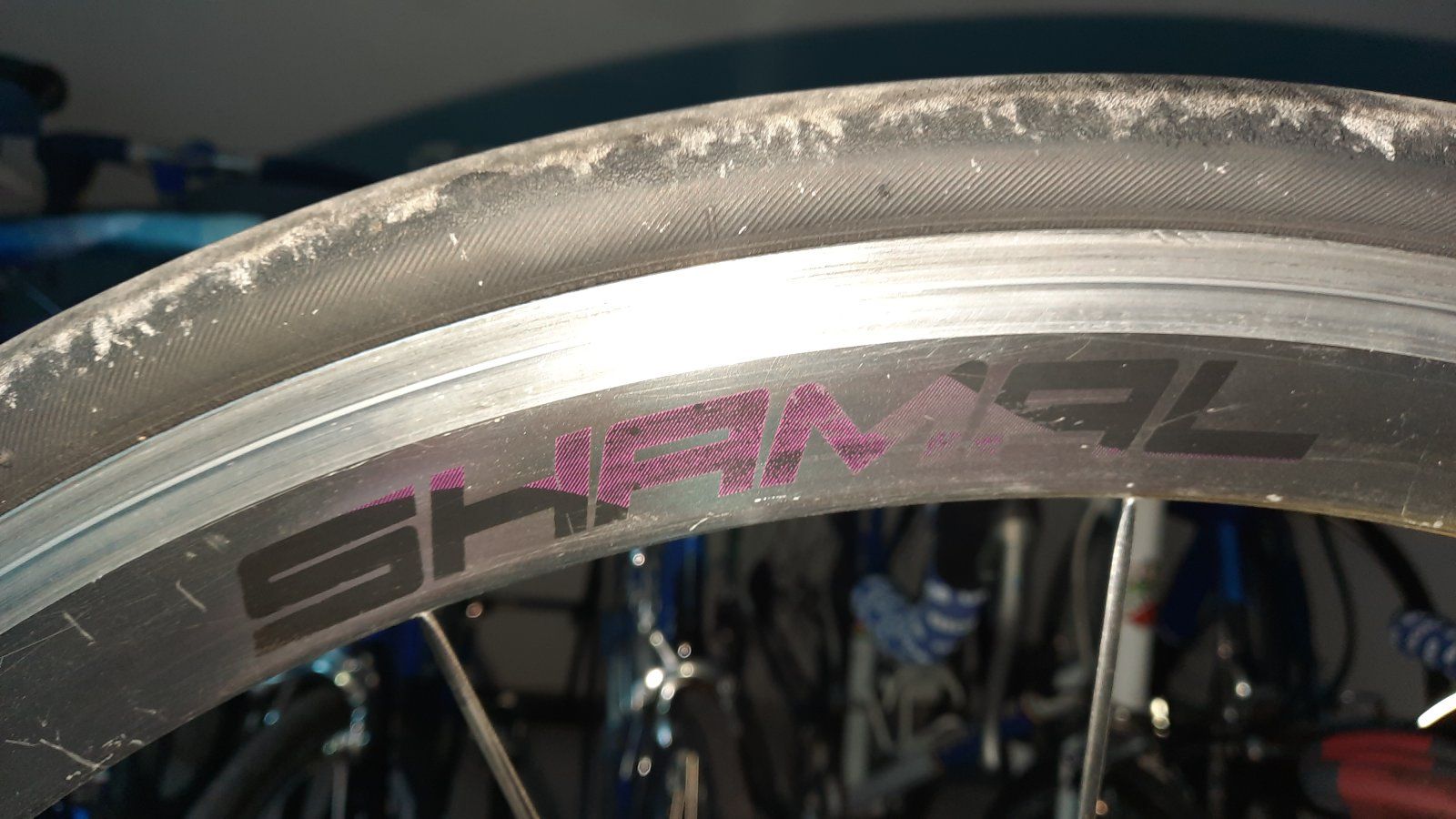

Guten Morgen,
ich habe ein Paar Shamals, da hat sich mal jemand dran versucht, die Aufkleber abzulösen. Da ich noch einen neuen Satz Aufkleber habe: Wie bekomme ich die alten am saubersten ab? Es scheint nicht einfach Folie zu sein, die man abziehen kann.
Das ist auflackiert und geht mit Clou Lack-Abbeizer ab. Mit dem Pinsel auftragen und etwa 10 Minuten warten, dann einfach abwischen.
Edit: @Fadenfischfan , bei welcher PLZ bist Du verortet? Ich habe noch einen Gutteil der Beize übrig (damit lässt sich auch Pattex Power Repair beziehungsweise seine Rückstände entfernen).
