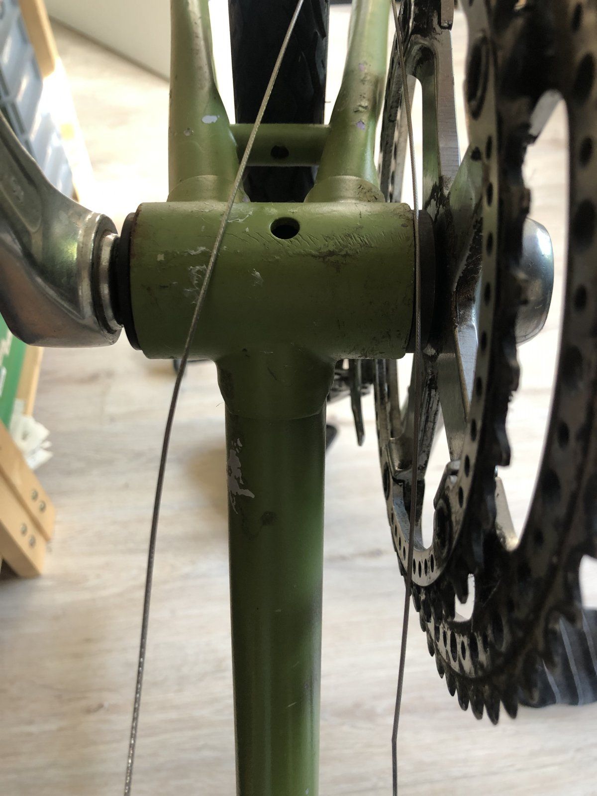

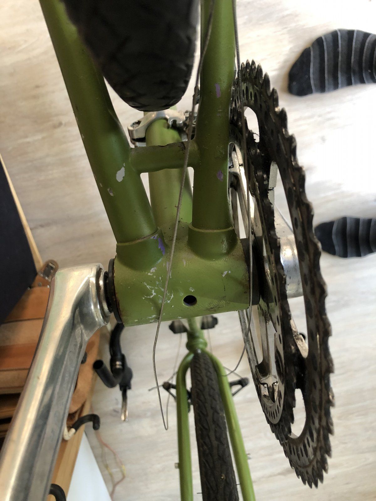

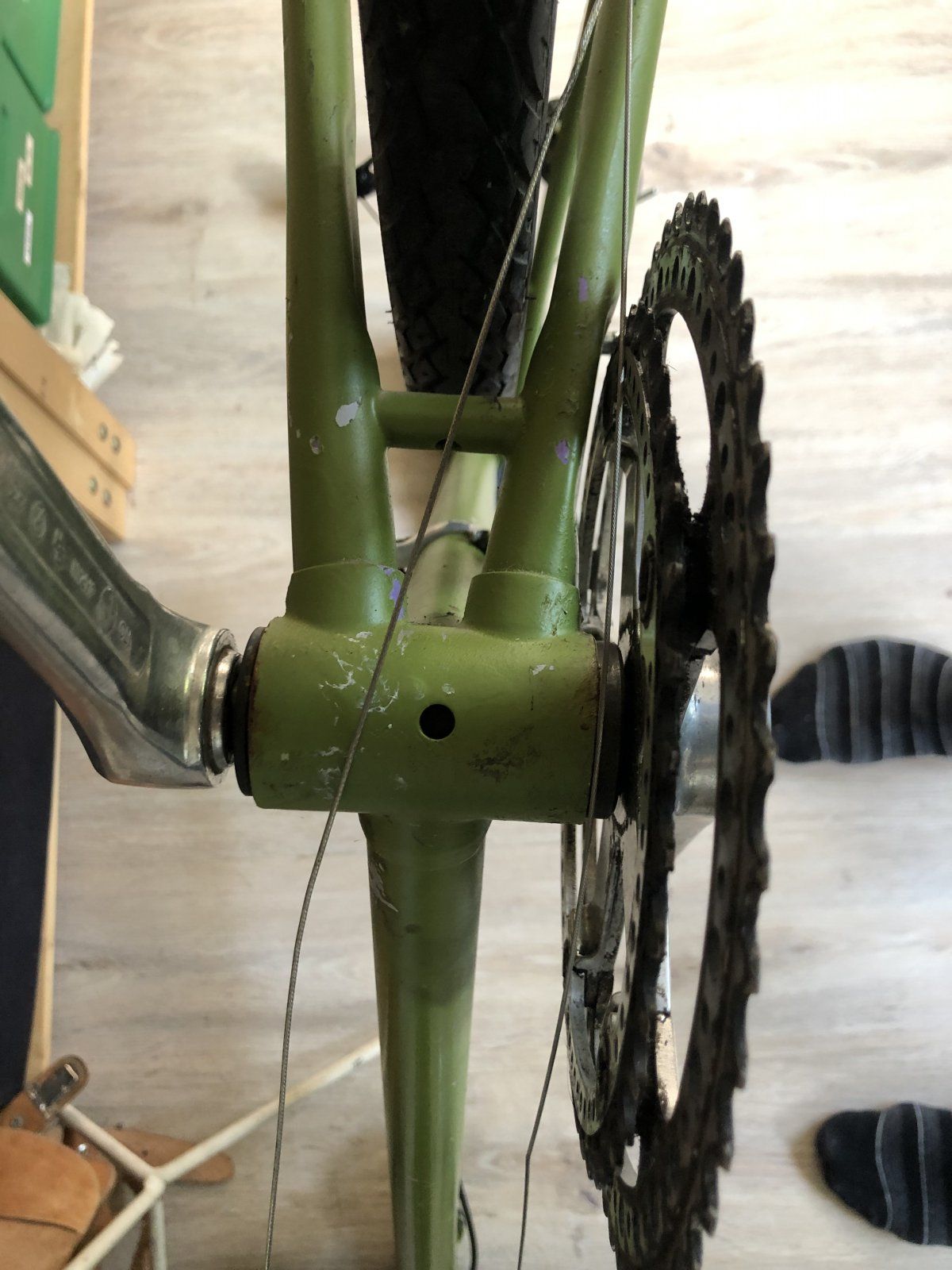

Habe einen Rahmen ohne Zugführung unterm Tretlager.
Was macht man da?
Habe noch Führungen rumliegen, einfach festkleben? wäre ja nicht so eine schöne Lösung.
Der Rahmen hat zwar an der Stelle eine Bohrung, aber im Tretlager ist nix, womit ich die Führung festschrauben könnte..
Wie ist das sonst? Wird da eine Kontermutter oder sowas zwischen Rahmen und Lager geschoben?
Dann müsste ich das Lager nochmal rausholen, was sehr ärgerlich wäre..
Was macht man da?

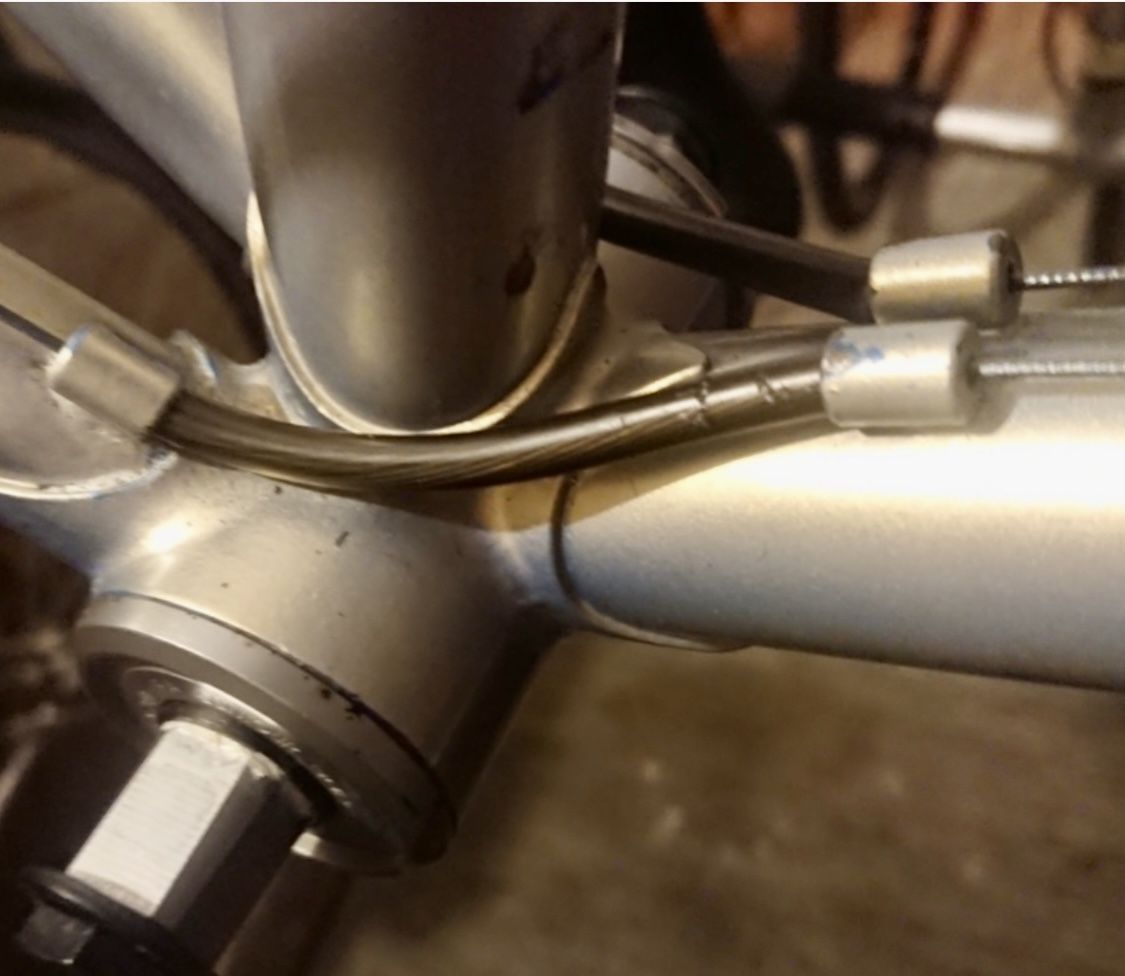

Für diese großen Ablaufbohrungen gibt es Tretlager-Zugführungen aus Kunststoff, bei denen eine Plastikkralle per Schraube gespreizt und somit fixiert wird. Ich schau mal nach einem Beispielbild.
Oder die Zugführung hat einen entsprechend geformten Zapfen, der auch ohne Schraube hält In beiden Fällten ist die Ablaufbohrung aber nur noch eine Bohrung.
Was macht man da?

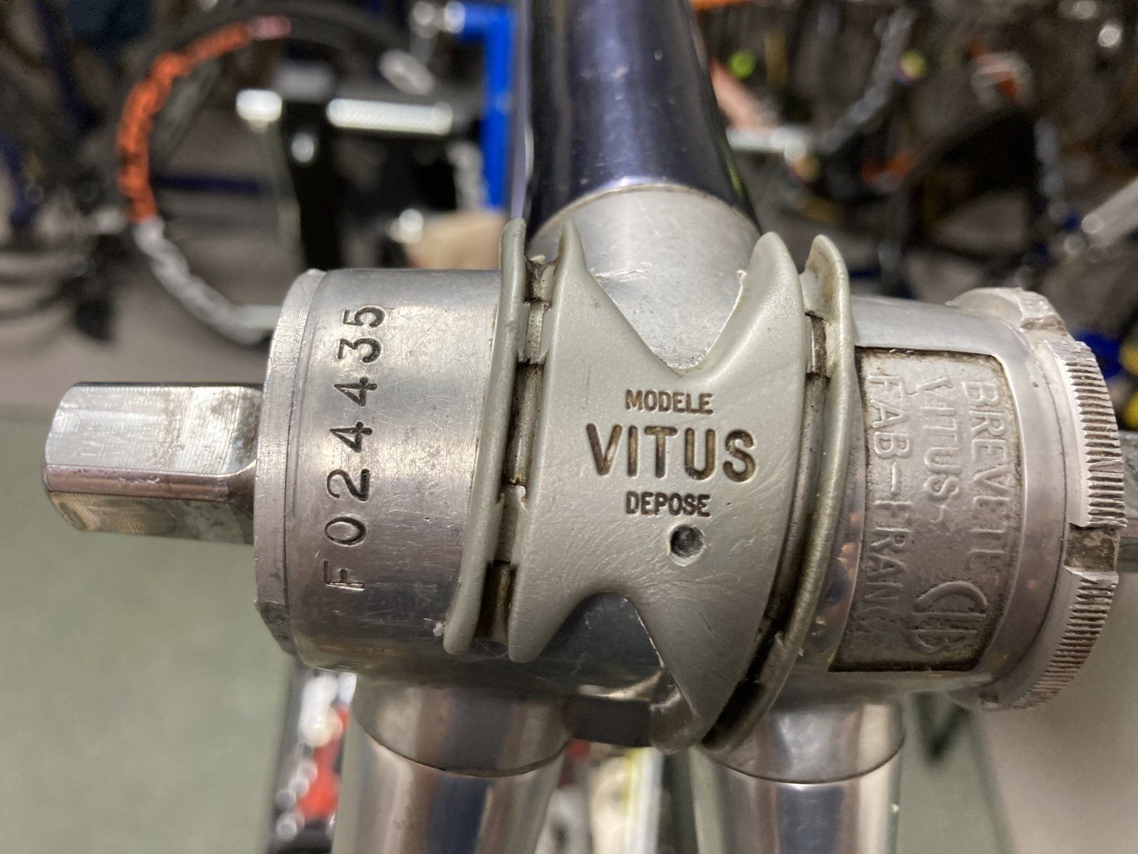

ich klebe in solchen Fällen eine solche Vitusführung mit beidseitigen Klebeband (bzw. ich nehme dabei das JANTEX Reifenband von Velox) ... schön inseitig bekleben und dann Rest wegschneiden und dann 2. Schutzfolie abziehen und auf die saubere und glatte Oberfläche interhalb des Tretlagers aufkleben - hält bei mir bisher ewig

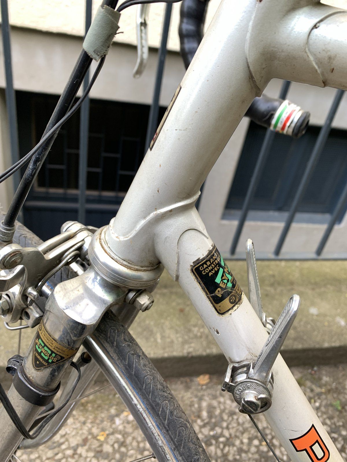

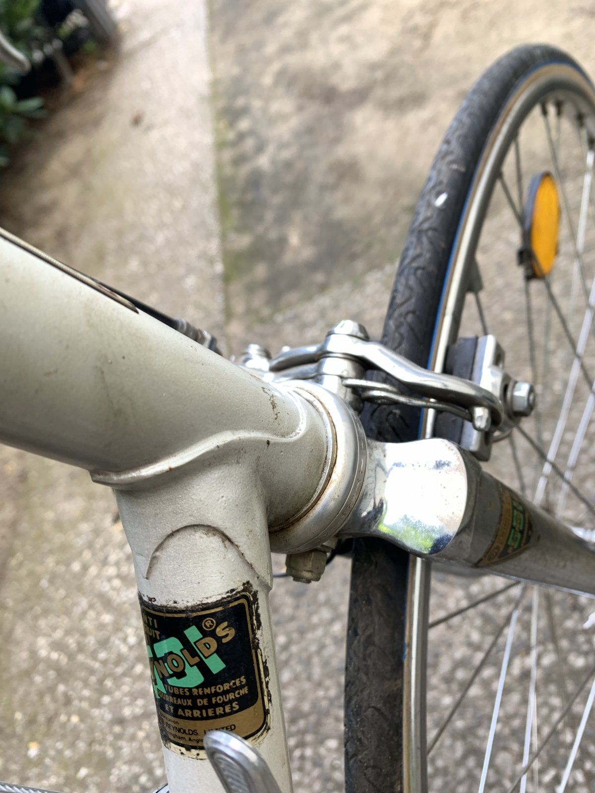

Mal ne Frage zum Rahmen/Muffe/Steuerrohr in die Runde:
Bei der Besichtigung (peugeot) ist mir an der unteren Steuerrohrmuffe rechts und links eine "Verdickung" aufgefallern. Habe nun Angst zu kaufen, da ich einen Stauchung/Unfall vermute. Risse im Lack oder Abplatzungen sind nicht zuerkennen. Auch scheint die Gabel org, und gerade.
Was meint Ihr. Möchte den Rahmen gern kaufen...

Sieht nach PX10 aus oder nach dem entsprechendem Rahmenset was es 1980 auch gab mit Shimano Aufbau. Sehe da keinen Unfallschaden, wenn es knallt gibt das Rohr nach und nicht die Muffe.
Auch mit Peugeotbrille ist die Verarbeitung leider nicht sehr schön... Bescheiden gelötet

Mir kommt die Verdickung auch komisch vor. Ich hatte mal einen Rahmen bei mir stehen, der hatte auch diese Verdickungen an derselben Stelle. Zusätzlich gab es auch eine kaum sichtbare Verdickung in der Muffe am Übergang zum Oberrohr. Nachdem ich die Gabel ausgebaut hatte, wurde klar, dass der Rahmen Opfer eines Auffahrunfalls war. Denn der schiefe Schaft der verbauten Originalgabel war in diesem Fall nur im ausgebauten Zustand sichtbar.
