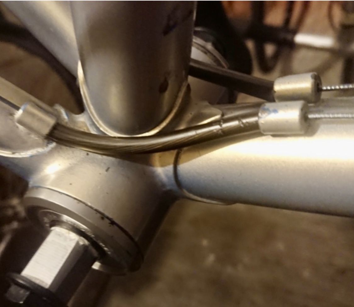

Da gehören bestimmt so Spiralen rein, die sind nicht ganz so steif...
Für die Züge könnte Donuts helfen aber die sind auf Schaltzügen oft zu locker und rutschen runter. Eventuell Liner verwenden aber das klappert wahrscheinlich auch.
Diese alten Schaltzugspiralen sind aber Mist , die sind aus Runddraht gewickelt und daher nicht Druckstabil , Schaltung wird unpräzise , mir unverständlich warum man die noch verbaut ( und z.T. teuer bezahlt )

Aber diese Spiralen sind offen , keine Ummantelung , da gammelt es gerne heimlich drin .
Weiß gar nicht was das dort überhaupt soll... Auch im aktuellen Zustand läuft da die Brühe rein. Vielleicht sollte man die Hüllen einfach weglassen
Aber du brauchst da doch eine Führung, oder?
Ist doch vorhanden...
Denke ne Spirale bietet zusätzliche Führung und wenigstens das Wasser kann raus.
Ich sehe das als Fehlkonstruktion
@euk was war da mal original dran oder nackten Rahmen gekauft?
Der Fehler liegt darin, dass die Stopper sehr dicht aneinander/am Rohr sind. Sonst wäre das völlig unproblematisch.
Die Enden der Hüllen und ihrer Inliner sind hier nochmal wichtiger als in anderen Fällen.
Campazüge nehmen, die haben nur 1.1mm, das könnte hier ein entscheidender Helfer sein.
Spirale ist 'ne Idee - könnte hier ausnahmsweise besser klappen als Zughülle.
Ja, nee, meinte ich anders. Der Zug braucht doch eine Führung. Der kann doch nicht einfach durch die Ösen gezogen werden, dann läuft er doch eckig.
Oder hab ich jetzt was ganz falsch verstanden?
Also ich sehe das so: Entweder so, wie es jetzt ist, oder eine Spirale.
Gore Schalthülle verwenden, den Line vorn und hinten 1cm überstehen lassen
oder moderne gedichtete Schalthüllenendkappen mit verlängertem Schnorchel verwenden.
Watn Aufriss , so wie es ist ist das doch völlig oK , die Anlötnuppsis sind bisserl doof aufgelötet , die hätten besser ausgerichtet werden können um Bögen zu sparen , aber so ein übliches Hüllenstück mit Liner drin ist doch gut .
Er schreibt doch, dass sich die Reibung durch die Hüllen stark erhöht hat. Ich dachte darum geht es.
