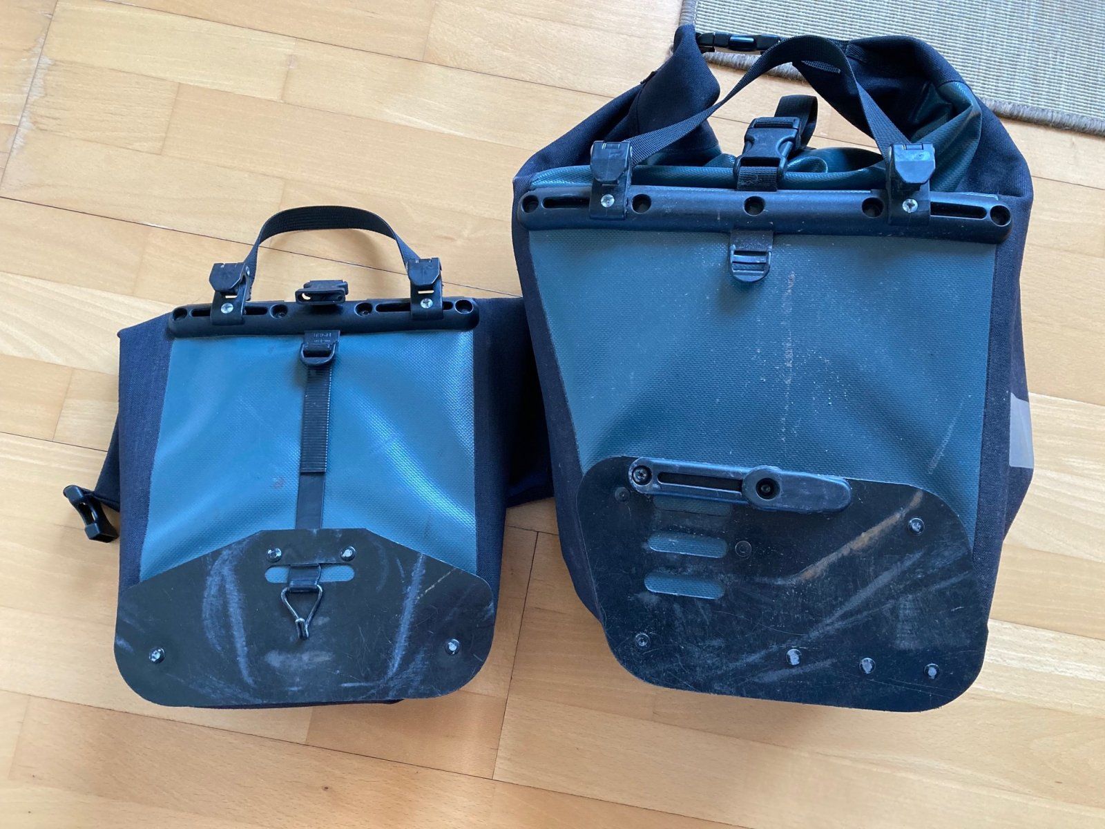

Soll es original sein oder funktionieren? Bei Ortlieb gibts ja ein sehr umfangreiches Ersatzteilsortiment, u.a. solche Arretierkaken.
Ja, diese Arretierhaken sind für jüngere Modelle (QL1 usw. ab ~2007) zur Anbringung an der Ellipse.
https://www.ortlieb.com/de_de/elliptical-bracket-for-the-ql1-ql2-anchoring-hook
Bei meinem älteren Modell war dann vermutich ein einfacher Spanngurt an den unteren Rillen eingefädelt:
https://www.ortlieb.com/de_de/vario-tension-belt
Daher die Frage ob hier jemand ein ähnlich betagtes Modell nutzt(e) und die Befestigungsmodalitäten kennt.

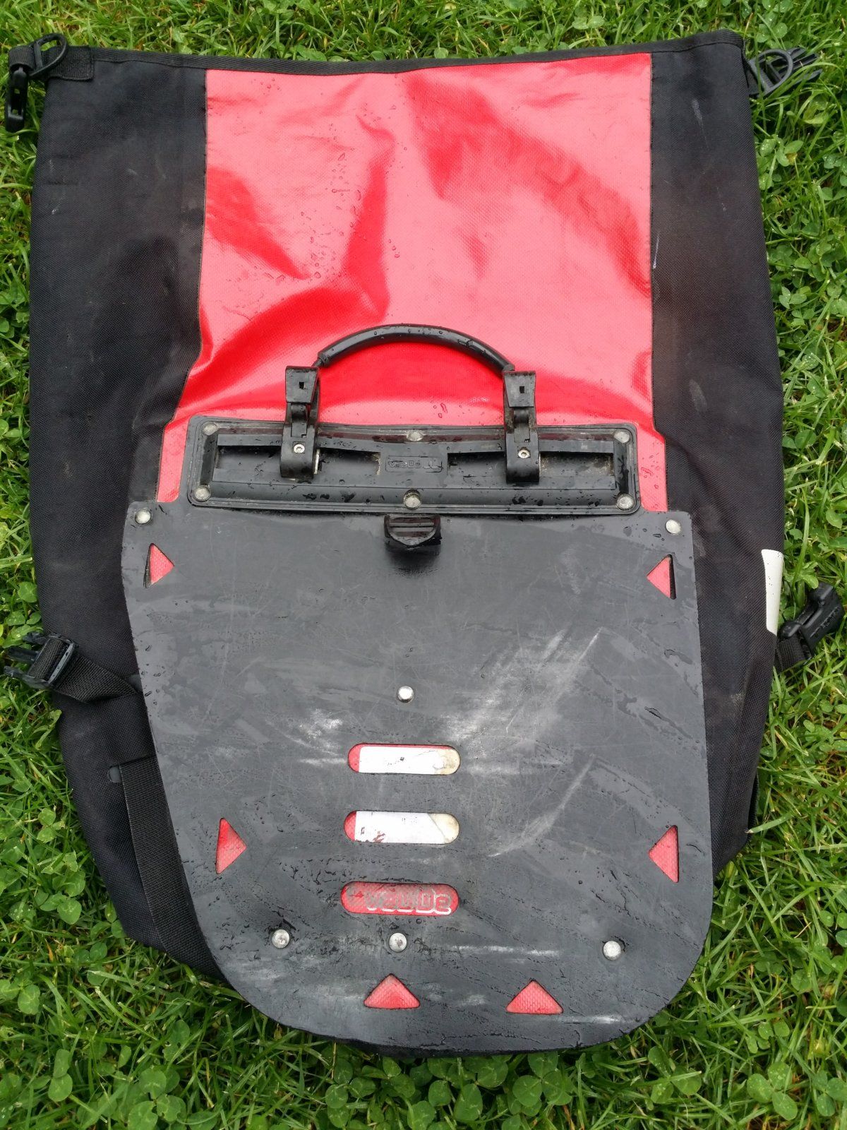

Frage zu Ortlieb/Vaude Packtaschen älteren Baujahres (hier 1995):
Dieser "World Tramp" Packsack hat noch nicht den Haifischzahn unten zum Einhaken an den Gepäckträgerstreben, nur so labile Querrillen (für Klettbänder?) und eine Gepäckgurtschnalle oben in unnützer Position. Ohne 3. Fixpunkt hält das Ding mit Beladung natürlich nicht gescheit am Rad.
Weiss jemand was da orschinool dran gehört? Eine Bildersuche im Netz, bei ebay usw. ergab nix vergleichbares und bei Vaude konnte man sich an nix dergleichen erinnern.
Gummiband mit Haken war bei den alten Modellen Standard (Schnalle dafür kann man oben noch erkennen)
Edit: Sieht dann so aus wie bei der linken Tasche (Frontroller aus 1992). Den Backroller habe ich mir mal auf den "Haifischzahn" umgebaut. Ist praktikabler als das Gefummel mit dem Haken am Gummiband:

Die Ellipse ist einfach an die Tasche geschraubt. Das sollte mit deiner Tasche auch ganz einfach gehen und dann passt auch der Haken.

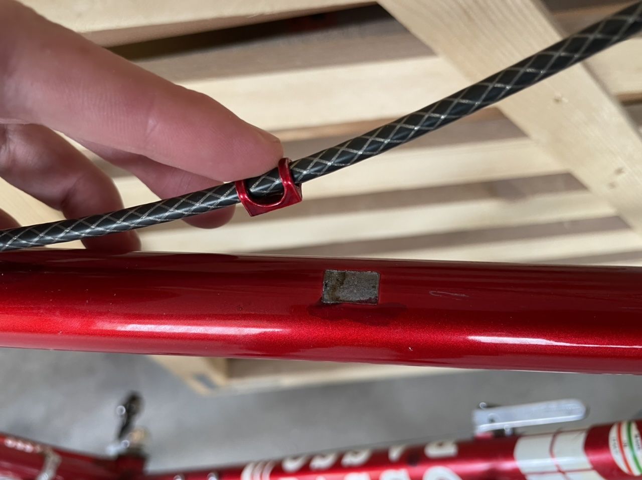

Wie kriege ich das am Besten wieder fest?
Du kannst versuche es mit 2K Kleber zu probieren, vorher schön blank machen, sollte halten, ist ja kein Druck drauf. Alternativ, Zughülle raus, durch den Halter ein kleines Loch bohren und mit einem kleinen Popniet am Oberrohr festnieten. Würde ich aber erst nach dem Kleben versuchen.

Presto Haftstahl. Kann ich empfehlen.
Damals bei meinem 86C Polo war der Halter gebrochen, der die Lichtmaschine am Motoblock hält. Habe ich damit wieder zusammen klebt. Hat gehalten bis der Wagen zwei Jahre später zum Verwerter musste.
Danke für den Tipp, Probiere es jetzt in dieser Reihenfolge
2K Kleber habe Ich vorhin besorgt
Haftstahl
Löten
Bin gespannt. Danke an Alle!
