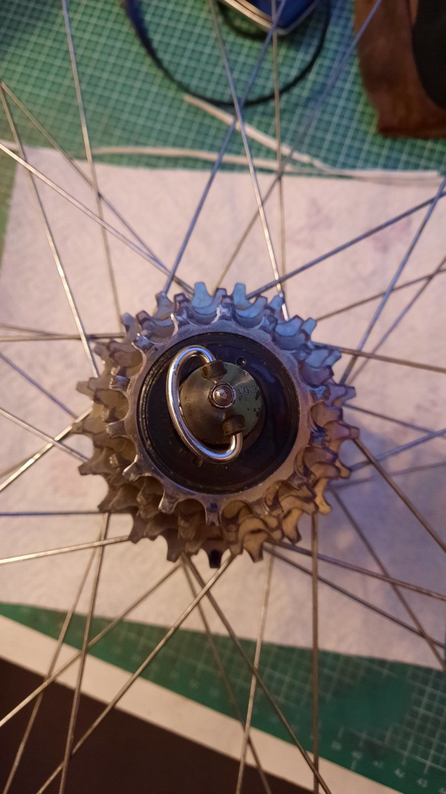

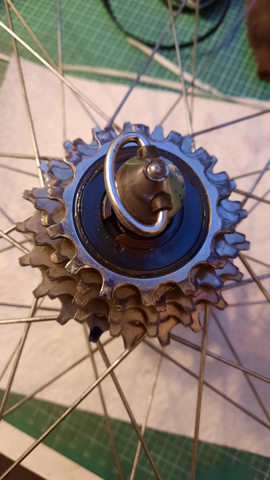

warum rutscht diese Kette (neu) auf dem kleinen 14er Ritzel (Suntour, 5-fach, 14-21 Z)?
Die Kette ist zugegeben eine ganz einfache, arbeitet aber auf allen anderen Rädern perfekt. Ritzelzähne sind okay. Und ein anderes Hinterrad hab ich auch schon drin gehabt. Das gleiche. Schaltwerk steht grade, Kettenlienie sieht gut aus, Rad ist grade drin...
Kann ich da ggf. auch eine 8er-Kette drauf fahren, dass die besser greift? Oder sind die Zähne dafür zu breit?
Oder arbeitet sich das ein?
Danke,
markus.
Warum sollte eine andere "besser greifen" was soll das sein ?
Das 14er Ritzel dürfte es hinter sich haben wenn die Kette klettert , auf den Bildern ist davon nur Ansatzweise was zu sehen , mach mal das Rad raus und zeig das 14er mal in gänze .
