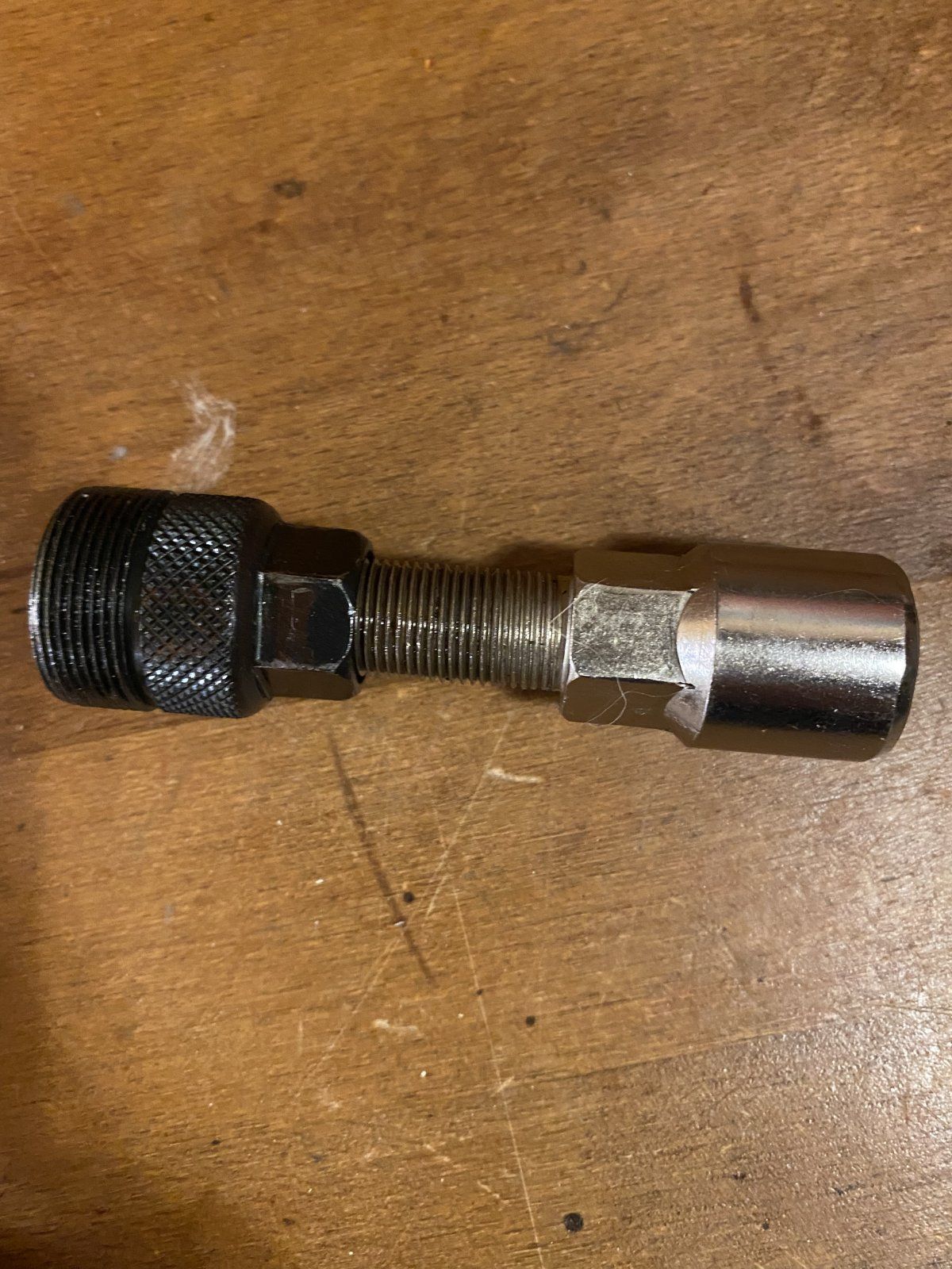

An meinem 62er Bertin findet sich eine Campa-Kurbel, die ich demontieren möchte. Nun hab ich es eher mit Keil- und nicht so (eher gar nicht) mit Vierkantkurbeln. Abdeckung kriege ich (Rechtsgewinde) ab, die Schraube -15er - dahinter auch. Aber: Der 22mm Abzieher lässt sich ohne größeren Kraftaufwand nur ein wenig reindrehen, was ich dann auch erstmal gelassen habe. Ich vermute, dass es an der bescheidenen Qualität des vorhandenen Abziehers liegt (Foto, hab ich vor Ewigkeiten für irgendeine Möhre von meiner Frau gekauft), will aber lieber fragen, weil das Fahrrad ja aus Frankreich stammt und Campa vielleicht für den franz. Markt ein anderes Gewinde verwendet hat?!?

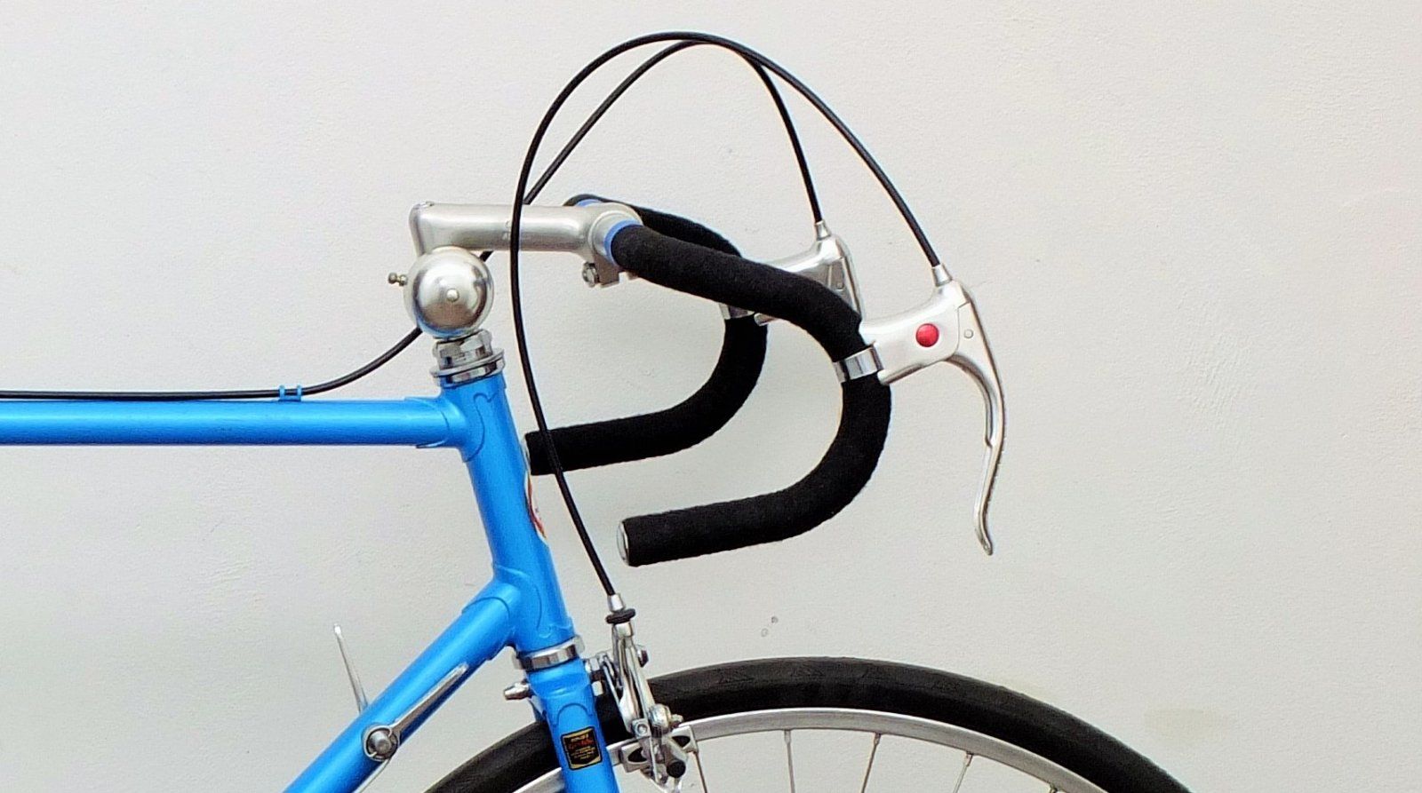

Kennt ihr gute, annehmbare Lösungen, wie man Lenkerband so wickelt, dass man quasi die Hoods dadurch ersetzt?
Also Hoods sind ja oft durch und schwer zu bekommen. Ich habe da schon viele ‚Lösungen‘ an studi-Rädern gesehen, die waren aber alle kagge.. :)
Oder findet ihr, dass das so oder so ein No-Go ist?

Maximal Textilband nehmen. Die andere Lösung die ich einmal gesehen habe ist es Leder zurecht zu schneiden und die Griffe einzunähen. Viel Arbeit.

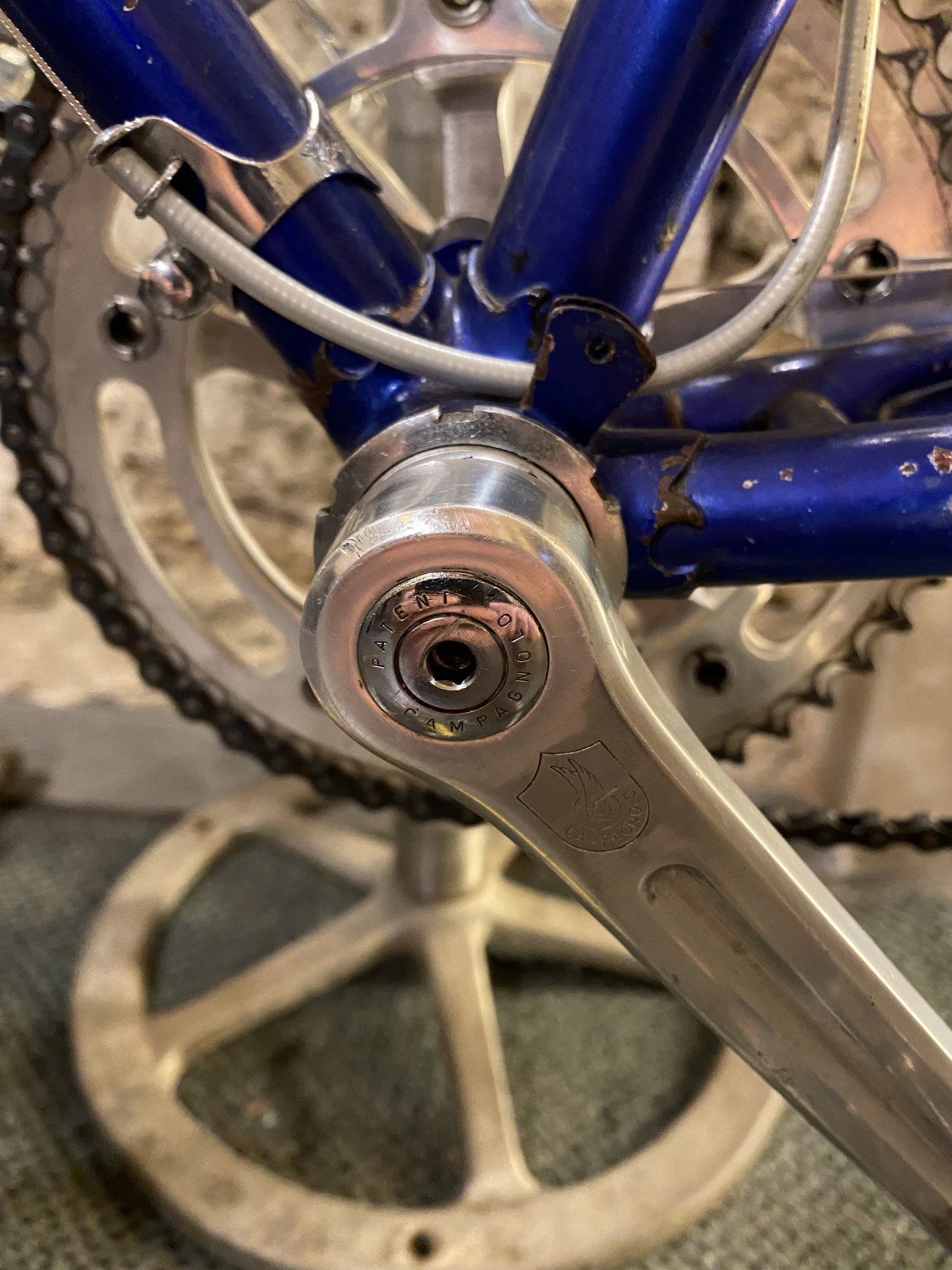

Was ist das hier denn fuer ein Innenlager? Ich habe keine Ahnung welches Wekzeug ich da ansetzen muesste.
Man erkennt recht wenig. Kannst du die Kurbel nicht entfernen damit es deutlicher abfotografiert werden kann? Auf den ersten Blick sieht es ein wenig wie Campa aus. Vielleicht hilft auch der Hersteller der Kurbel weiter.
Aja, ich bin doom. Das wird wohl ein Campa Innenlager sein. Wusste nicht dass die einen anderen Abziehmechanismus als Shimano haben. Kurbel ist Miche!
