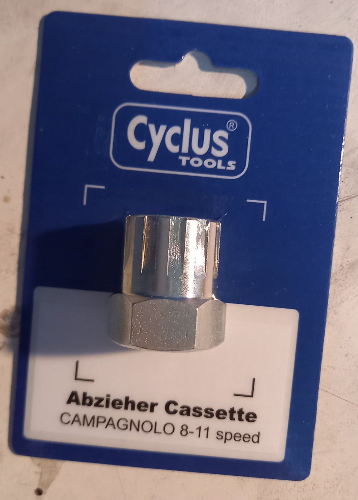

Hi!
Was ist das hier denn fuer ein Innenlager? Ich habe keine Ahnung welches Wekzeug ich da ansetzen muesste.
sieht mir nach einem bündig abschliessenden Campagnolo-Patronenlager. das hat wie die Abschlussmuttern der Kassetten einen Innenvielzahn... soviel ich weiss passt m.W. sogar der Kassettenabzieher wenn die Welle nicht im Weg ist ...
:daumen:
Ja, das mit der zum Innenlager passenden Kassetten-Abzieh-Nuss bei Campagnolo habe ich irgendwie auch so in Erinnerung.

Hi!
Das Teil hier kostet nicht die Welt, kann aber Kassette und Tretlager. Empfehlung!
