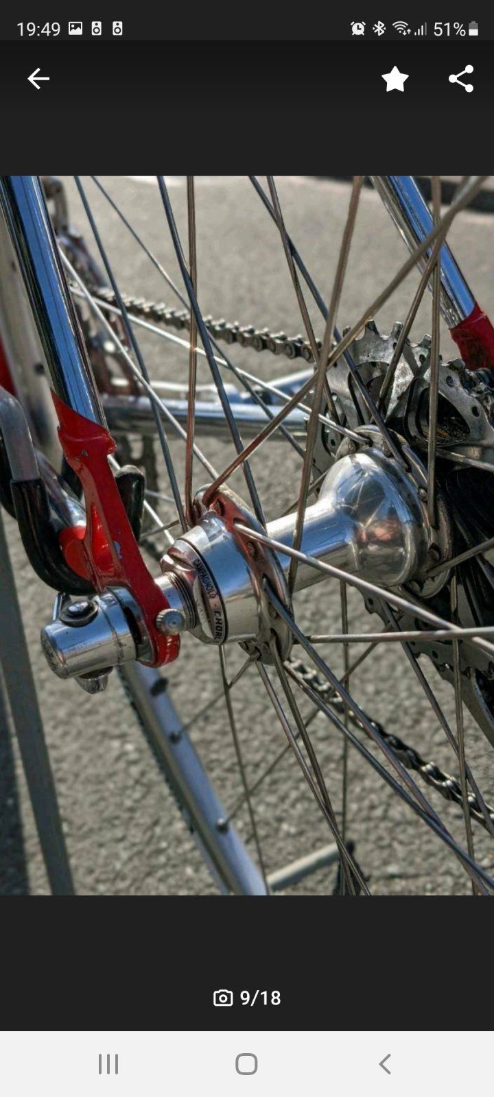

Hatte zwar noch nicht gefragt aber hier ein paar Bilder.
Das sind gewöhnliche Industrielager, sollte kein hexenwerk sein die zu tauschen.
Es gibt "Rauszieher" dafür, du kannst sie aber auch mit Gefühl ausschlagen.
Von der anderen Seite mit etwas geeignetem auf das Lager, den äußeren Ring aufsetzen und reihum jeweils gegenüber rausklöppeln. Ein Schraubenzieher mit dicker Klinge, ein Rundholz oder Metall z.B.und mit einem leichteren Hammer drauf. Das geht auch am Freilauf so.
Entweder sind die RiKuLas mit den Maßen gemarkt oder di mißt sie aus. Bei ebay findest du verschiedene Anbieter die auf Lager spezialisiert sind. Dort bekommst du alles was du brauchst. Suchwort: Industrielager, Rillenkugellager.
Zum Einpressen der neuen Lager ohne Spezialwerkzeug helfen eine ausreichend lange starke Schraube mit Mutter und ein paar Unterlegscheiben um wirklich nur Druck auf den Außenring des Lagers zu geben. Beim Ausbau, wenn die Lager defekt sind, ist es eigentlich egal wo du ansetzt. Mit mäßiger Gewalt bekommt man kein I-Lager in Stücke.
Viel Erfolg dabei, das bekommst du hin.
ps. Veloce Laufrad kann ich immer noch nicht einsortieren. Ist das eine Campa Nabe? Gab es da Veloce? Aber ist eigentlich egal. An Fulcrum Naben und Freilauf habe ich das schon gemacht, sollte analog sein.

Danke für die ausführliche Beschreibung.
Werde es heute gleich mal ausprobieren.
Bin nicht ganz so bewandert mit dem "modernen' Teufelszeug.
Die Veloce Gruppe von Campagnolo ist eine Mittelklasse Gruppe, welche ich mit der 105er von Shimano gleichsetzen würde.
Habe mich nur etwas gewundert, dass in dieser Klasse schon gedichtete Lager eingesetzt wurden.

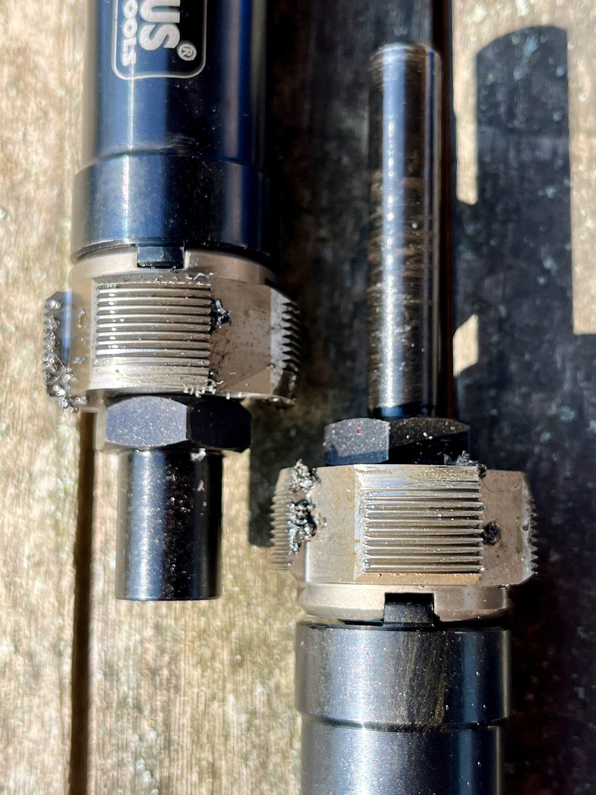

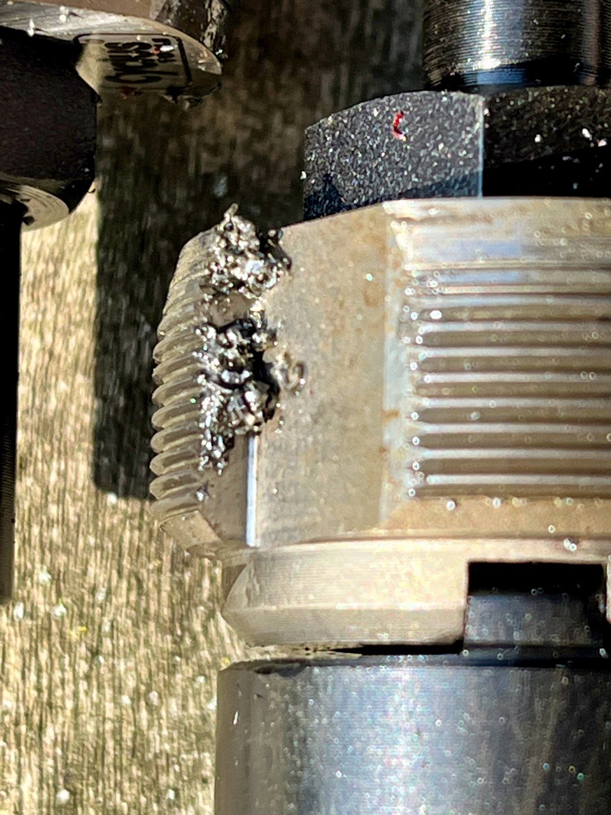

Bei einigen meiner Rahmen waren die Tretlager-Gewinde schwergängig. Drahtbürsten-Behandlung brachte keine Besserung.
Also habe ich die Gewinde nachgeschnitten. Schon erstaunlich, was die Fräse da rausholt. Jetzt laufen die Gewinde wieder geschmeidig.

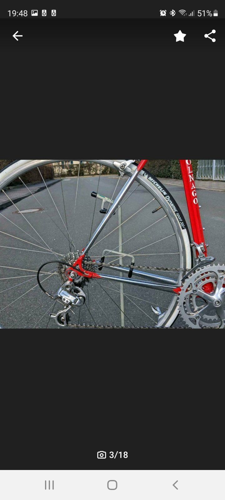

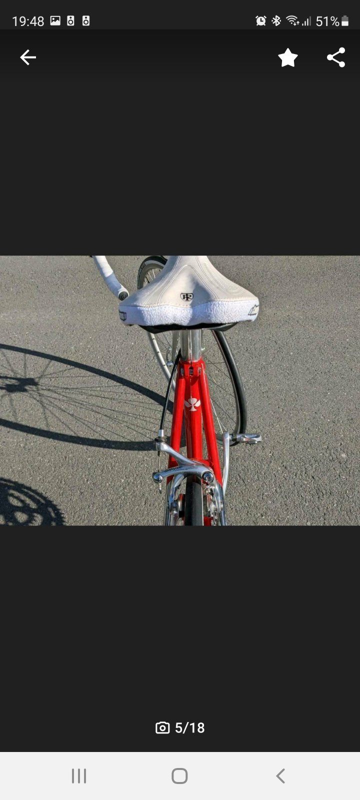

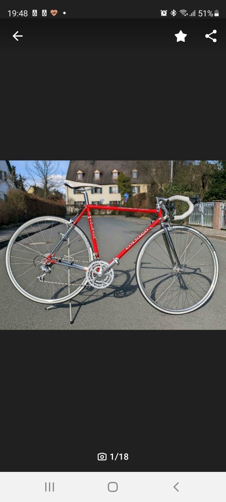

Habe mir nun mein Colnago Master Olympic geholt. Bitte keine Kommentare zur Farbe-die bleibt. Wozu ihr euch aber gerne äußern könnt sind die Reifen, die Sattelstütze und ggf der Sattel(noch etwas?). Die würde ich nämlich gerne austauschen. Hat jemand eine geniale stylische Idee? Was passt (Marke, Farbe Model)?
Ach ja, weiß jemand zu 100 Prozent welchen Durchmesser die Sattelstütze haben sollte? An der hässlichen Kalloy steht es nicht dran und der Messschieber sagt 27.14. Würde ungern riskieren und am liebsten gleich die passende holen. Was sagt ihr übrigens zu einer Campa Aero Sattelstütze?
Bitte keine Abkürzungen, sonst kommen blöde Fragen von mir und das wollen wir alle nicht oder?😅

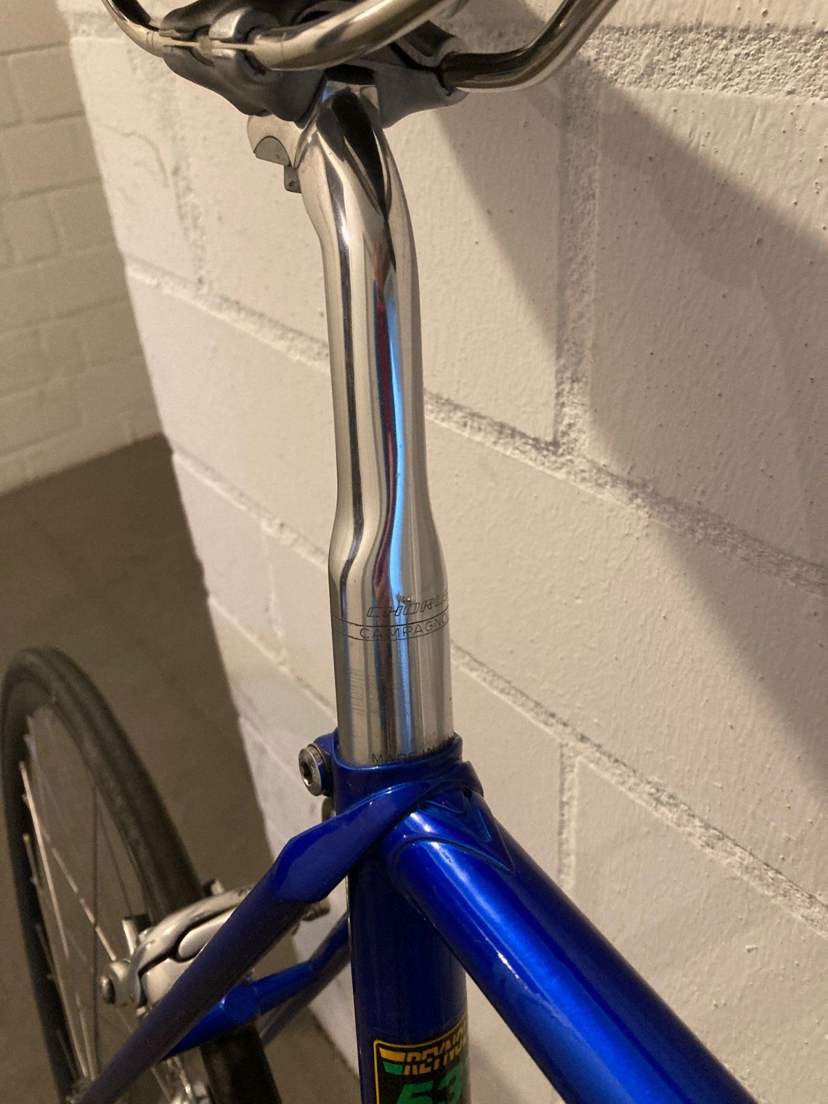

Beim Master Olimpic müsste eine 27.2 mm passen. Aero Stütze aus den 90s passt schon wegen der Precisa Gabel m.A.n. zu dem Rad ingesamt - LR hätte es wohl etwas hochwertigeres verdient mit retrobraunen Veloflex Chlincher oder sowas in der Art

Was soll denn an der Farbe nicht bleiben können? So einen Rahmen ohne Not zu lackieren wäre extrem … diskutabel. DANN würdest du dir Kommentare (und verbale Ohrfeigen) einhandeln… 😆
Ich habe mich vor dem Kauf beraten lassen und die rote Farbe wurde mehrmals bemängelt🙈 Mir persönlich gefällt der Master in rot.
Besten Dank. Hat zufällig jemand eine solche Stütze günstig abzugeben? 😅
Anhang anzeigen 1066358Anhang anzeigen 1066359
Nur mal zum korrekten Ausdruck
Deine Fräse is ein Gewindeschneider für Innengewinde
Falsche Ausdrücke werden hier gerne aufgenommen,aber der Rest weis nicht User X meint
Jaja, zuerst die dicke Kohle für nen Colnago Master raushauen, und dann nix mehr übrig haben für eine ordentliche Sattelstütze! 😂🙈
Herzlichen Glückwunsch zu dem Traumrad! Die Farbe ist einfach geil!
Muss mich meinen Vorrednern anschließen:
  • Sattelstütze: Campa Record/Chorus Aero 👍
  • Reifen: Veloflex oder Challenge mit skinwall 👍
  • Sattel: la Fausto Coppi / Concor / Flite Titanium (in dieser Reihenfolge! Alles schwer zu bekommen in weiß.)
Was für ein Schaltwerk und welche Triple Kurbel hast du verbaut?

So Sattelstützen sind auch nur Menschen.....
Und i.d.R. immer etwas untermaßig gefertigt (leider) .
Bisher war das mit jeder Stütze so , wenn da 27,2 mm drauf steht und man die misst kommt man bestenfalls auf 27,16 oder so , und wenn dann noch jemand darauf rumpoliert noch weniger .
Bei dir : 27,2 ist das Nennmaß .

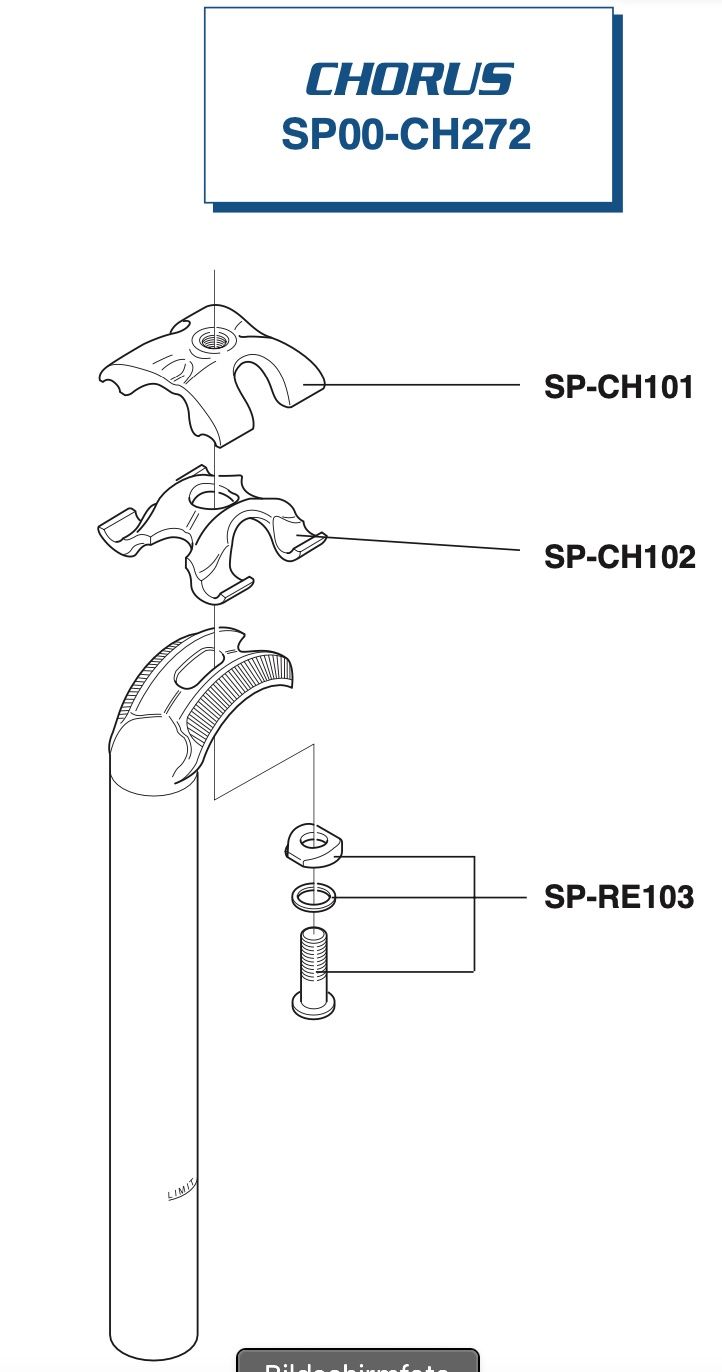

Herzlichen Glückwunsch zu dem Rad.
Bezüglich der Sattelstütze 27,2mm (wurde ja schon gesagt).

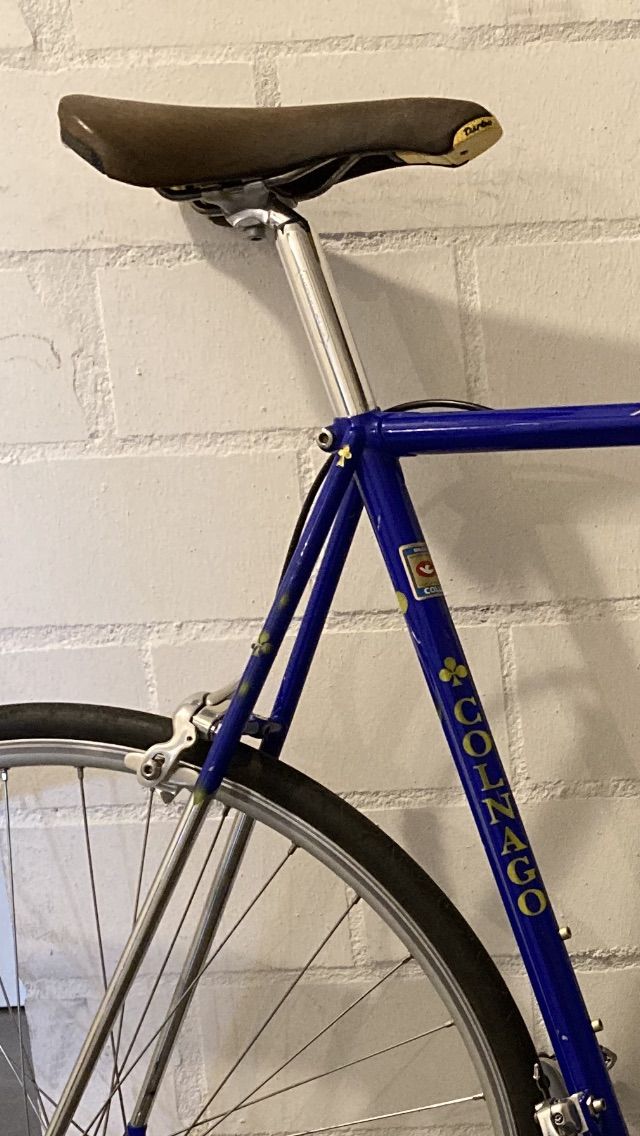

Ich hatte dir ja schon das Foto vom 2000er Katalog mit der Racing T gepostet. Da ist auch die zu dieser Gruppe zugehörige Sattelstütze abgebildet:
Eine Aero Sattelstütze finde ich nicht so passend bei dem Rahmen.
Die Bezeichnung der Sattelstütze ist:
Verbaut kann das dann ungefähr so aussehen (ist ein leicht anderes Modell):
Edit: Falls du doch lieber eine Aero-Stütze nehmen möchtest. Das kann dann so aussehen:
