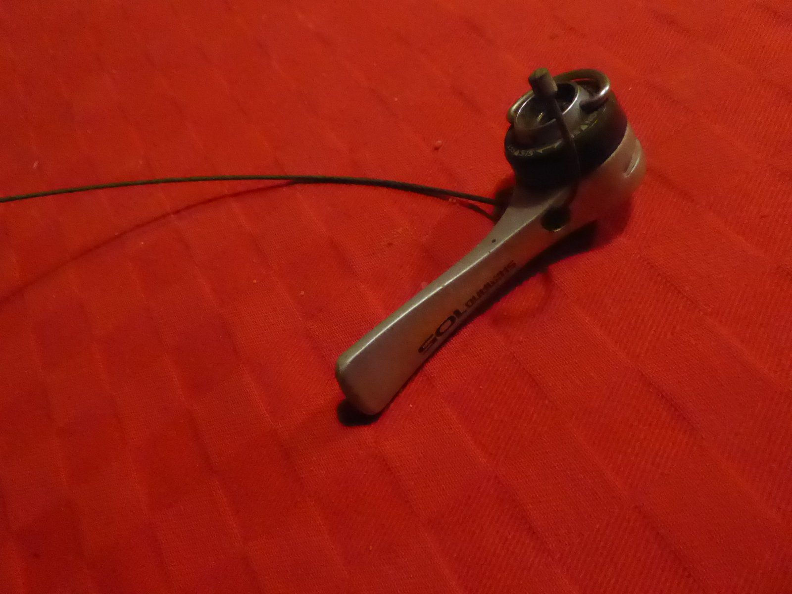

Nachdem sich meine Shimano 600 Rahmenschalthebel (SL 6208) selbst zerstört haben, suche ich eine Alternative.
Welche Rahmenschalthebel können 6fach indiziert schalten? 🤔

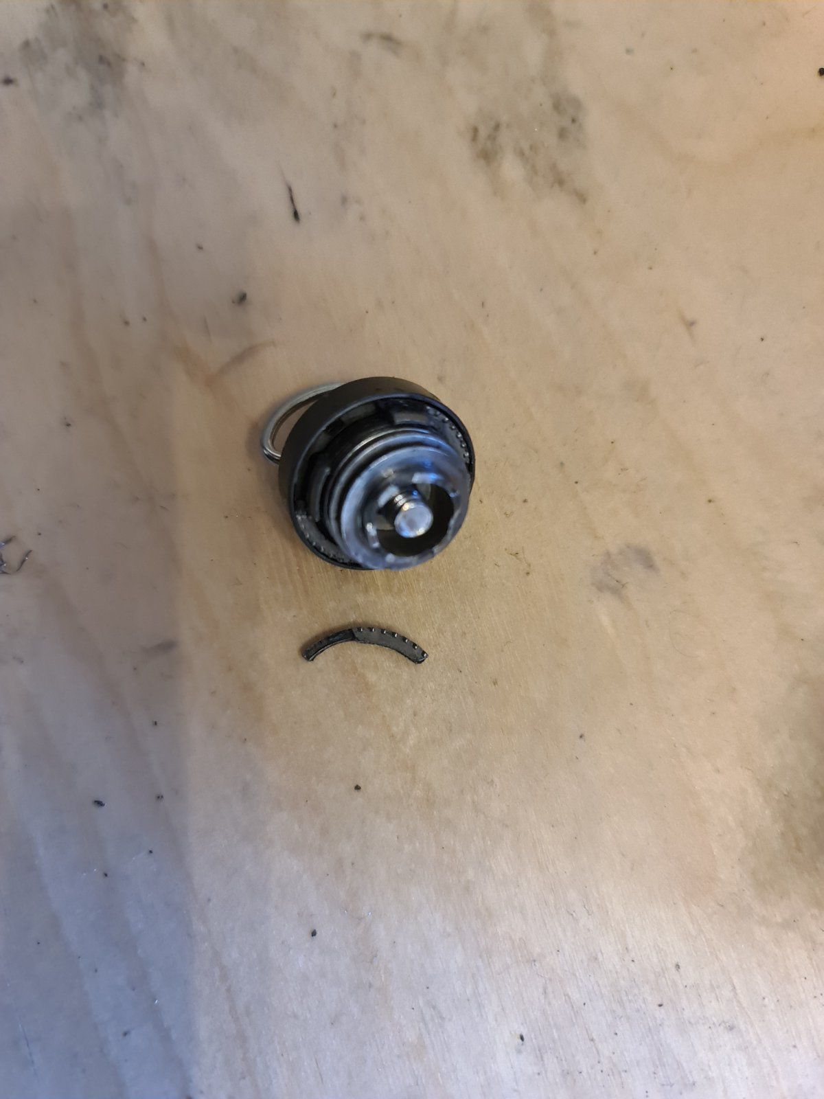

Was ist kaputt gegangen?
Der Ring ist zerbröselt:
Ich hab sowas erst 1x zerlegt. Habe bei 9Fach das Kügelchen rausgenommen und kann jetzt 10Fach ungerastert schalten. Ich glaub da waren 9Löcher für das Kügelchen.
Fachleute vortreten bevor ich hier noch mehr Blödsinn verzapfe.

105er Hebel (1050) für 6 fach (5Rasten) liegen bei mir , im Biete Fred ist keiner angesprungen .
