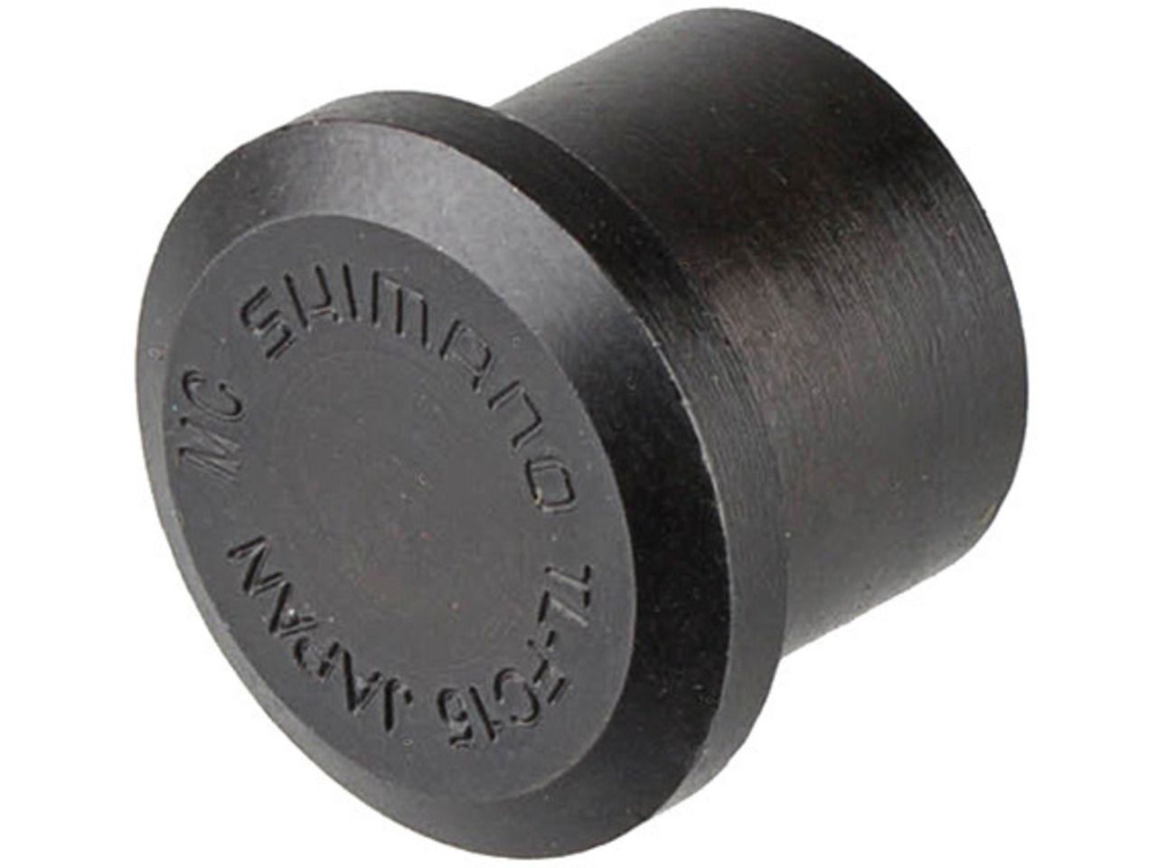

TL-FC15 besorgen oder zwei 2cent Münzen übereinander einlegen (eine reicht nicht, Kupfer ist zu weich)

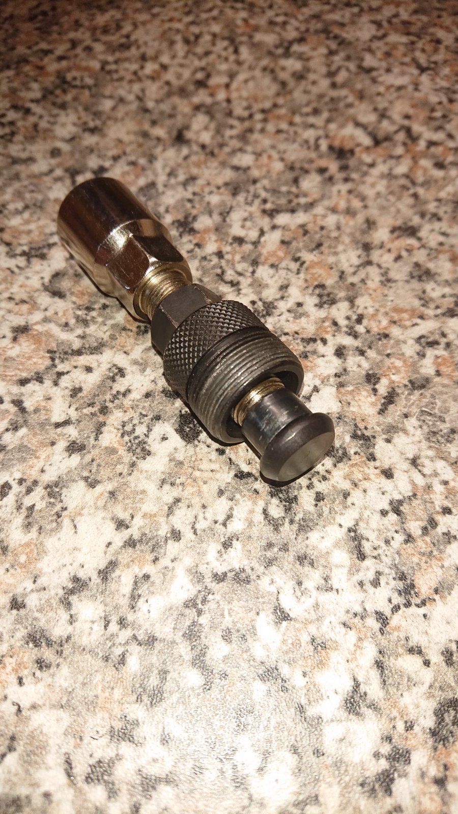

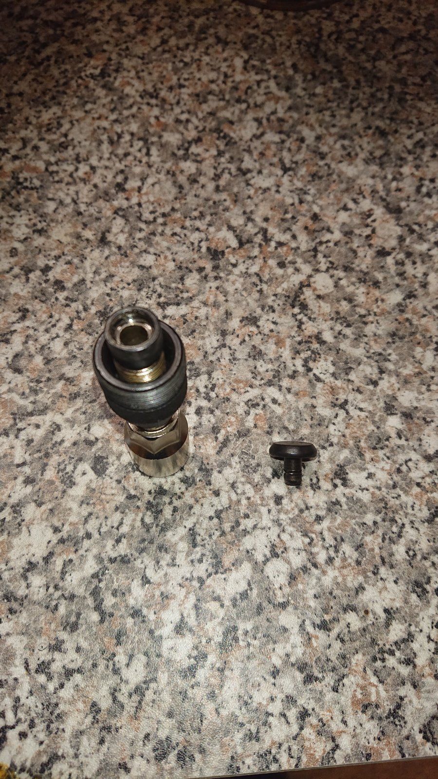

Ich mir bei ebay einen Abzieher für Octa V1 bestellt - siehe Bild
Der funzt aber nicht - wie auch ? Gegen was soll der Stempel drücken ? Ist ne Hohlwelle !
Was wäre der korrekte Abzieher bitte ?? DANKE !!
Ein Abzieher der für Oktalink und 4Kant funktioniert sieht so, oder so ähnlich aus :
Es gibt immer ein Teil, das als Druckplatte aufgesteckt wird. Entweder ist dein Abzieher nicht für Oktalink geeignet, oder es fehlt etwas.
Verchromte Druckspindel frisst schnell fest. Edit. Selbst gut geschmiert sind die Dinger schnell kaputt.
Lieber guter Werkzeugstahl: Shimano TL-FC10, Pedros, Cyclus-hält ewig!
Immer Druckspindelgewinde schmieren (Kettenöl), Abziehergewinde für Kurbel sauberhalten, Montagefett auftragen.
Bei dem Teil zahlte ich Lehrgeld. 1. Mal benutzt für 4Kant und die Druckplatte für Octalink steckte auf dem Tool, also drückte der Abzieher nicht auf die Welle, sondern auf die Kurbel, Alugewinde zerstört und ich musste die Kurbel von der Welle sägen. Passiert mir ganz sicher nicht nochmal. Dann doch lieber versuchen ohne die Druckplatte 4Kant zu lösen und ins Leere drücken :D
