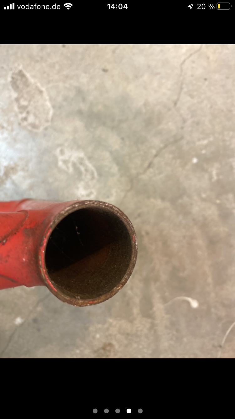

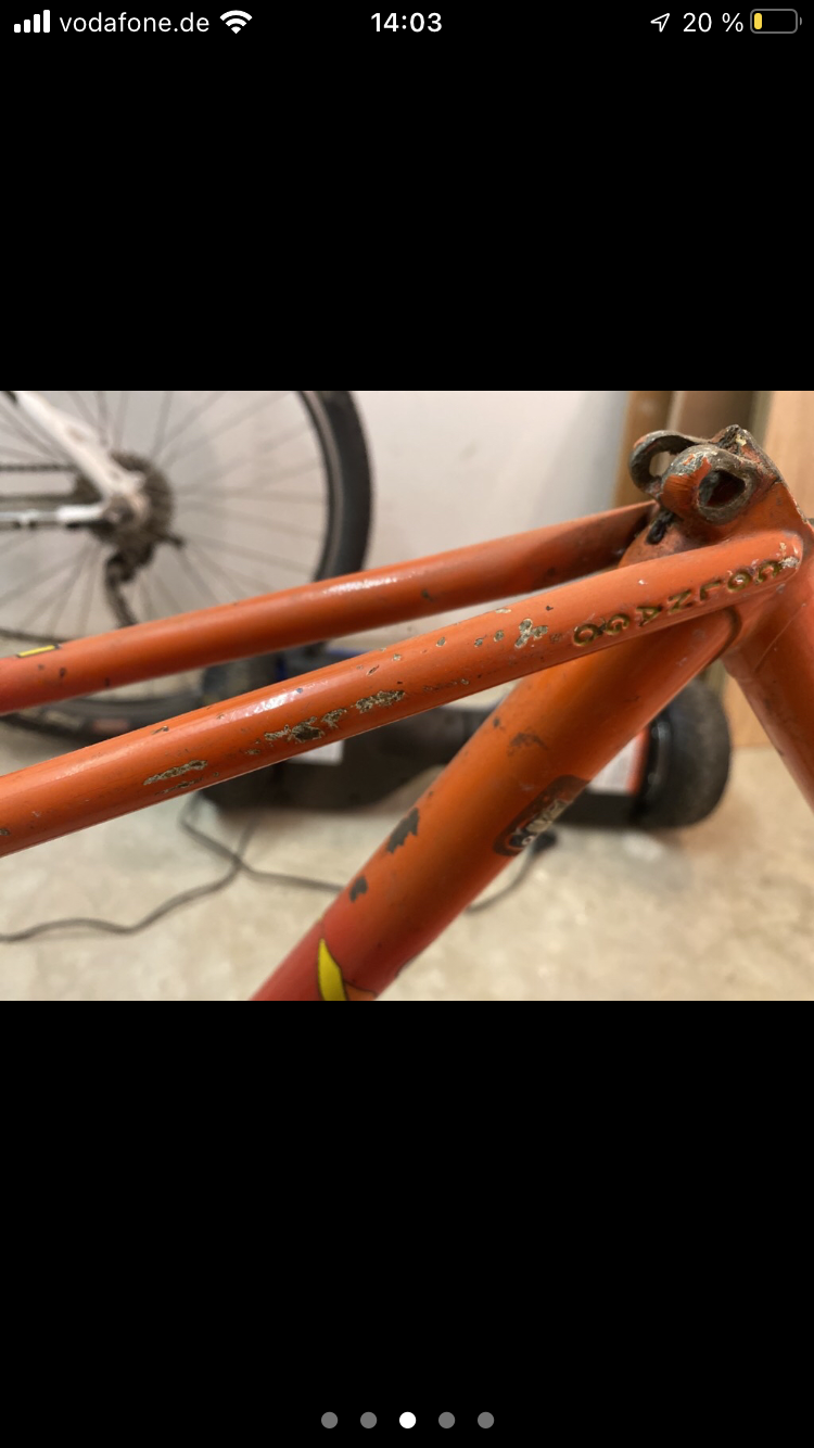

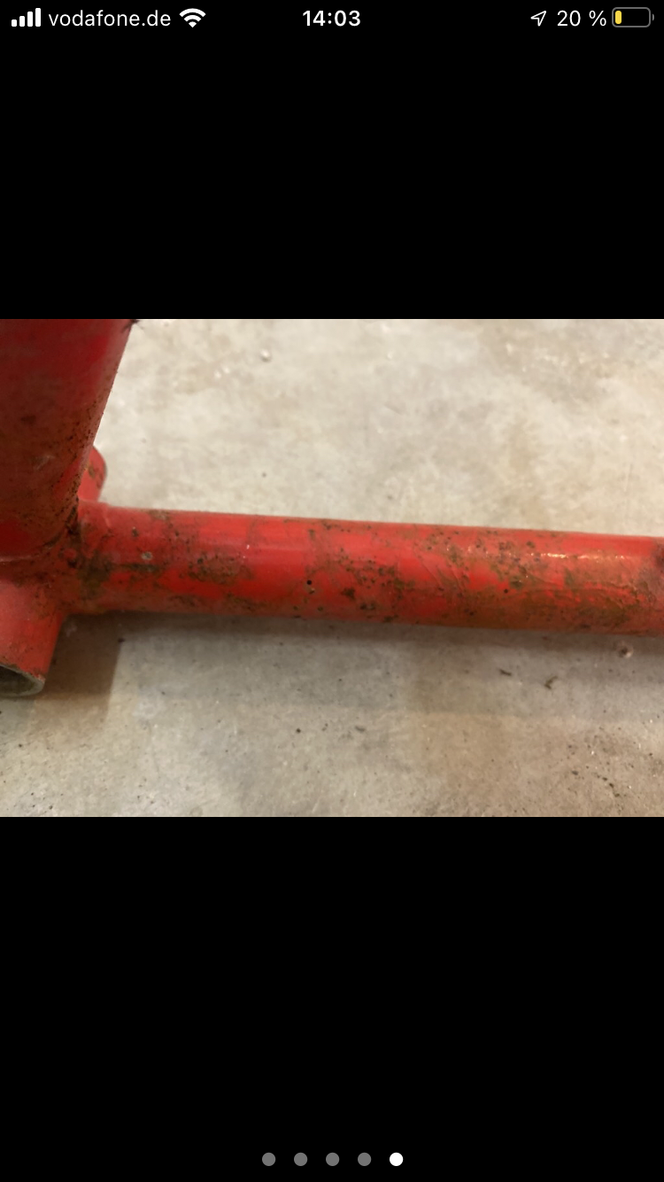

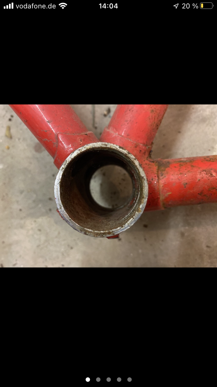

ich habe die Möglichkeit einen Rahmen zu kaufen der einiges an Rost hat - kann Jemand anhand der Bilder einschätzen wie groß das Risiko ist? Ich würde den bei lackieren lassen, aber ist der Rost den man sehen kann schon ein K.O. Kriterium? Lässt sich solcher Rost entfernen ohne zu viel Substanz am Rahmen zu verlieren?

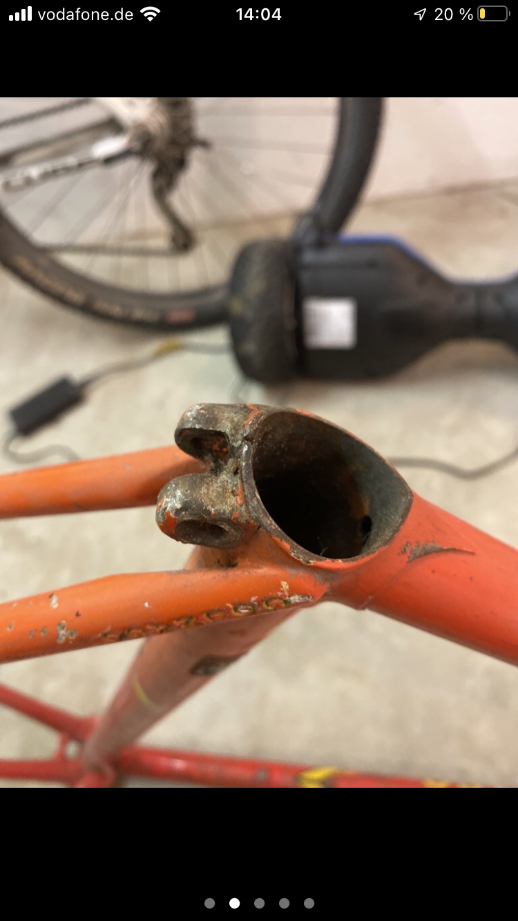

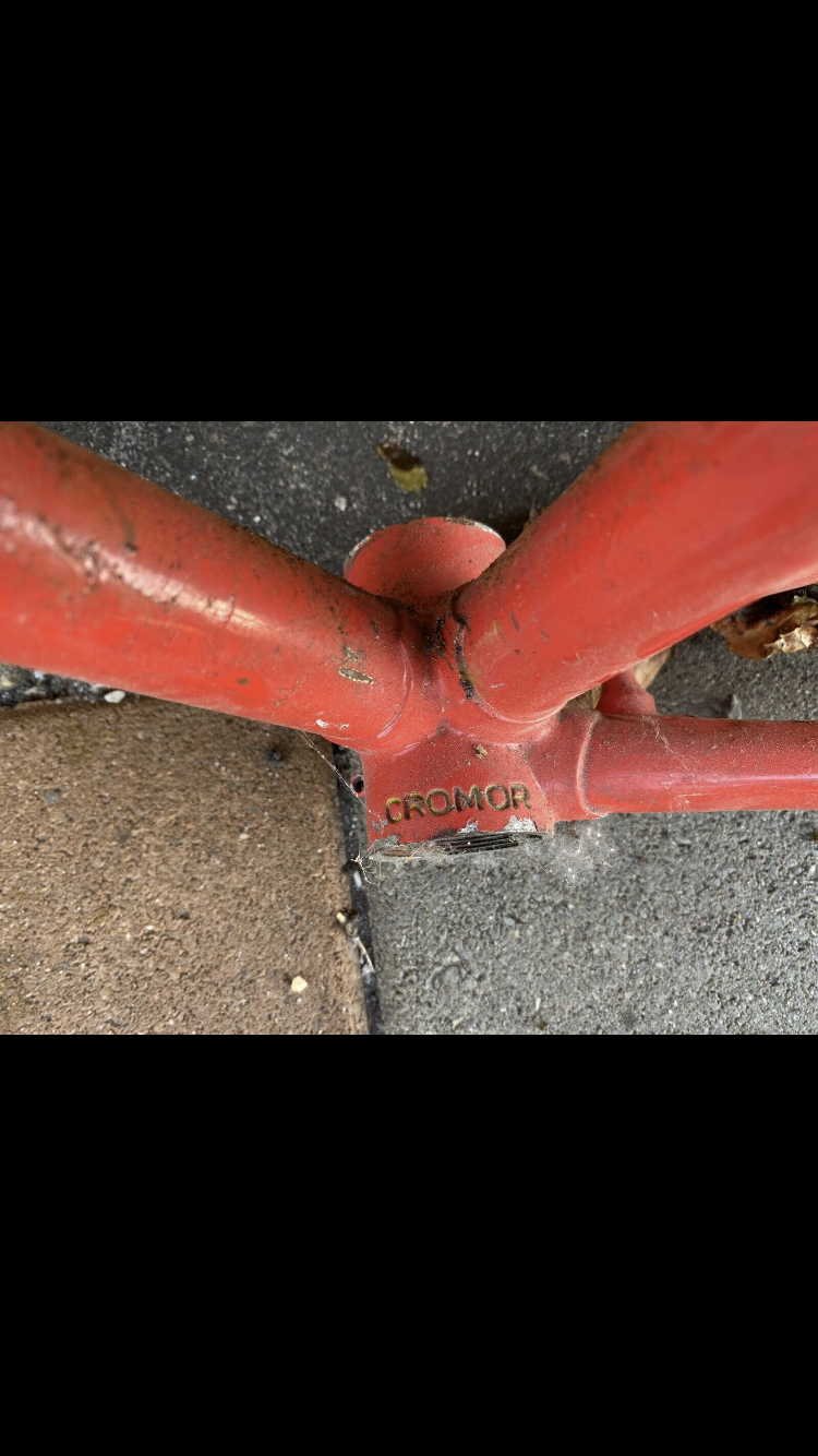

Liebe Kollegen,
Columbus Cromor ist kein dünnwandiger Rohrsatz, die Rahmensubstanz wäre wohl brauchbar, aber entlacken/strahlen + Neulack + hohlraumversiegeln wird nötig (und ggf. aufwändig) sein.
Ohne persönlich in die Kettenstreben und sonstigen angeknabberten Rohre reingekrabbelt zu sein kann man anhand der Bilder nicht einschätzen, wie der Rahmen innen im Bereich der Muffen aussieht.

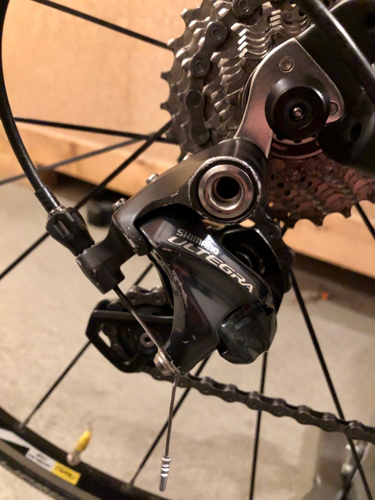

Verbaut ist ein kurzes Schaltwerk 6800-ss, das nimmt keine 11-32 Kassette auf. Ich habe jetzt ein 105er R7000-gs mit langem Käfig bestellt, dazu eine 105er 11-32 Kassette und eine 701 Kette.
Kann man am Foto / Schaltauge erkennen wie ich das R7000 montieren muss, also das Gelenk für die Direktmontage entfernen oder nicht? Kann man sich das aussuchen, oder ergibt sich das automatisch wenn ich das Schaltwerk demontiere? Das Rad steht aktuell nicht in Reichweite. Danke

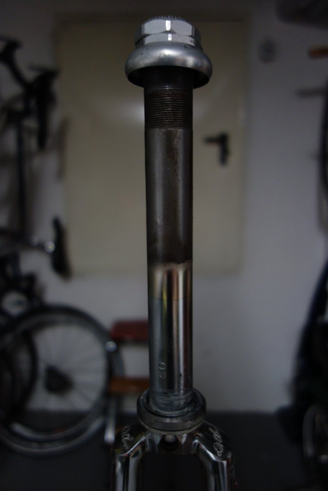

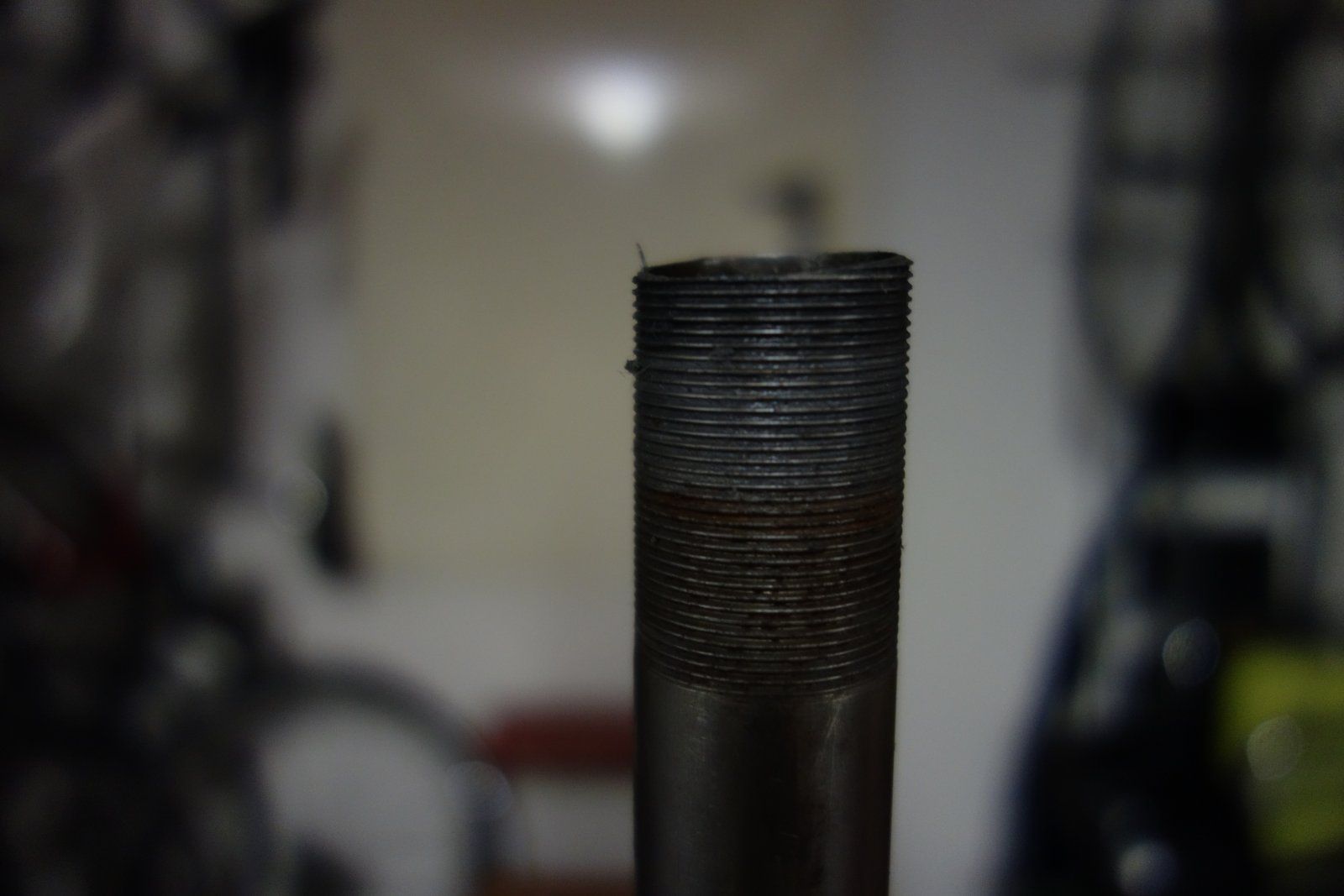

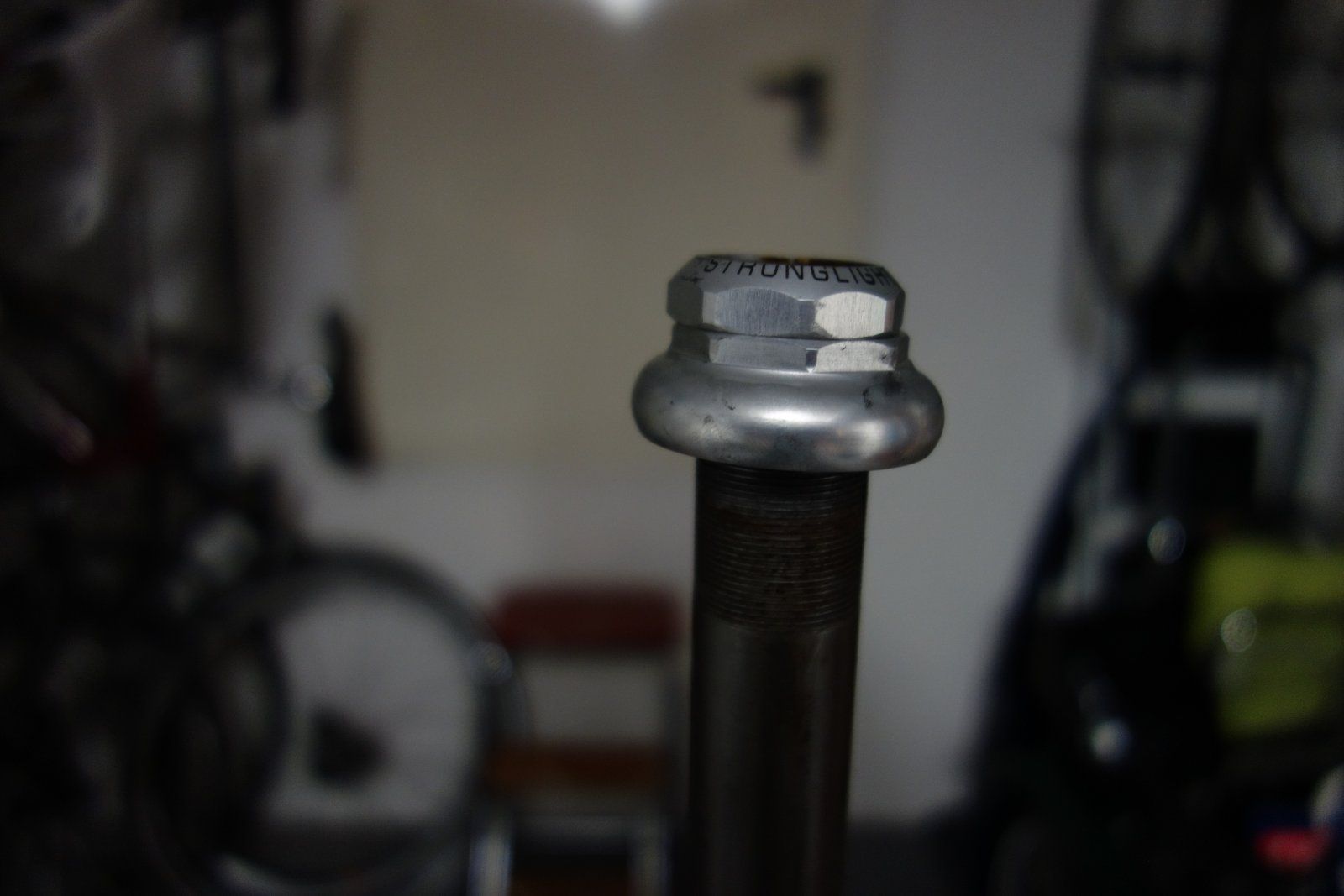

Bei meinem Olmo ist vermutlich der Gabelschaft so abgesägt worden, dass das Gewinde zu kurz geraten (und auch noch schräg abgesägt) ist, bzw. der Vorbesitzer einen falschen Steuersatz eingebaut hat.
Meine Fragen nun:
Gibt es Steuersätze, die schmäler als der von Stronglight sind? (Derzeit sind es etwa drei Gewindegänge, die der Konterring - aber auch nur auf der einen Hälfte des Rohres- erfasst)
Müsste ich mich stattdessen lieber nach einer anderen Gebel umschauen?

Miss doch mal bitte die Differenz von Gabelschaftlänge (gemessen von der Auflagefläche Gabelkonus bis zum niedrigeren schiefen Ende des Gewindes) zu Steuerrohrlänge. Mit diesem Mass (wahrscheinlich irgendwas zwischen 30mm und 35mm) kannst du dann auf die Suche nach einem passenden Ersatz gehen (Stichwort "stacking height")

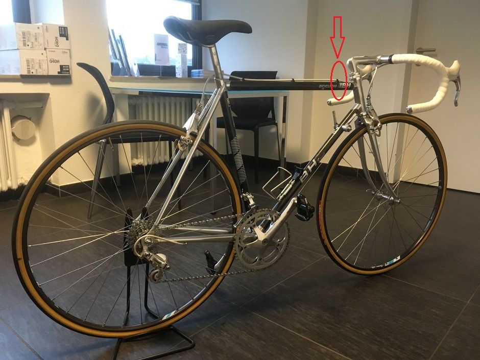

Frage an die Carbon Spezialisten - an meinem ALTEC carbon Rahmen hat sich leider eine Bremszugführung auf dem Oberrohr gelöst, vermutlich durch die Spannung aus dem Bogen der aero-verlegten original perlmuttweissen Campagnolo Aussenhülle.
Krieg ich die mit normalen Sekundenkleber wieder festgeklebt ohne den Zug zu lösen resp. ausbauen zu müssen, da die Aussenhülle resp. der Zug in einer Delta-Bremse endet.

Ich glaube, das wird nix - vorallem nicht unter "Spannung".
Hast du eine kleine Schraubzwinge und Leder (oder ähnliches) zum Polstern? Dann würde ich es mit vernünftigem 2k-Kleber versuchen und mit der Zwinge vorsichtig fixieren. Den Lenker so drehen, dass möglichst wenig Zug auf die Führung kommt.

CA Kleber und cfk, ergeben nach meiner Erfahrung eine praktisch unlösbare Verbindung.
Aber wir haben das nur mit besseren Modellflugzeugen getestet, nie mit rädern.
@gridno27 schraube doch vorher die Bremse ab um die Spannung auf die Zughülle und Bremszuführung zu reduzieren. Ansonsten würde ich es so machen wie vom Vorredner vorgeschlagen, 2K Kleber und mit einer Zwinge fixieren. Es gibt Zwingen die gummiert sind....
Danke für den Tipp. Dann werde ich mich mal auf die Suche machen.
Vielen Dank Euch allen
...aber viel Wärme muss jetzt nicht unbedingt sein da ggf. auch die Decals am Oberrohr darunter leiden könnten, allerdings ein wenig mit Abstand drüberföhnen dürfte machbar sein
Danke Conni - auf die Idee die Delta abzuschrauben (...um die Spannung rauszunehmen) bin ich natürlich wieder nicht gekommen
