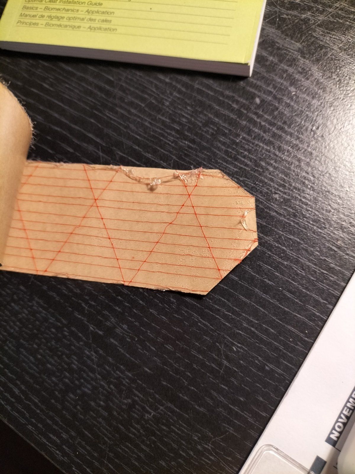

Bei an den Rändern abgelösten Felgenbapperln habe ich hier mal den Tipp bekommen, mit Pattex Sekundenkleber (Cyanacrylat) zu arbeiten. Ich habs ausprobiert (auf Papier geträufelt und damit den Bapper unten eingestrichen + mit Isolierband einen Tag umwickelt und fixiert) und es hat hervorragend geklappt.
Der Kleber um künstliche Fingernägel aufzukläben ist dünnflüssig. Wer versuchts Mal😇
klingt nach ner guten Methode. Ich denke über den Kleber von Revell nach. Glaube der lässt sich gut dosieren und schmiert nicht.
Wichtig ist, dass nix rausquillt. Also wirklich nur ganz dünn einstreichen und dann festgepresst aushärten lassen.

Keinerlei Tipps. Tut mir leid. Ich habe hier eine Rolle liegen, allerdings habe ich keine Ahnung von welcher Firma. Als besonders dünn würde ich es allerdings auch nicht bezeichnen.
Hab gerade noch eine Restrolle Sockelleistenband gefunden. Man sieht an den Rändern dass nicht gut für Feinarbeiten ist.
ich hab die diversen Kleber und Klebebandmethoden bei solchen kleinen lockeren Decals für Naben , Felgen etc bereits hinter mir . Kein Kleber oder Klebeband war erfolgreich .
Hat beides immer nur eine kurze Zeit gehalten .
Spätestens bei den Emulsionen aus Dreck , Wasser und WD40 etc. , die im Fahrbetrieb oder bei der Pflege dem Kleber zusetzen , lösen sich die geklebten Stellen wieder . Solche "Zweit"-Klebungen sind nur was für Ausstellungsräder , aber nicht praktikabel im Alltagsbetrieb.
In solchen Fällen sind nur neue/reproduzierte Decals von Dauer .
Es gibt für mich nur eine einzige dauerhafte "Nachklebe"-Lösung . Man nehme eine dieser Rahmen-Schutzfolien und schneide die passend etwas größer/breiter zurecht als es das lockere Original-Decal ist .
Die Stelle mit Reinigungsbenzin säubern , dann die zugeschnittene Schutzfolie so von oben über das Decal oder die lockeren Stelle kleben , dass diese/s vollständig abgedeckt ist . Anschließend fest andrücken und nachglätten .
Auf diese Art und Weise habe ich u.a. schon lockere Dura Ace Banderolen auf Naben und Eselsohren an Rahmendecals fast unsichtbar gerettet . Diese Schutzfolie ist auch öl-stabil.

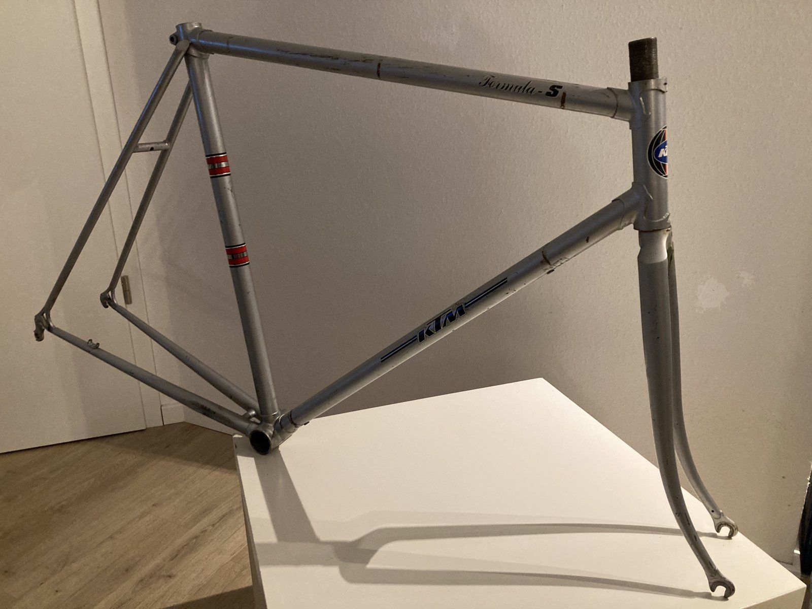

Frisch erworben: KTM Formula-S, Rahmen und Gabel, sonst nackt.
Meine Frage: Welches Tretlager passt?

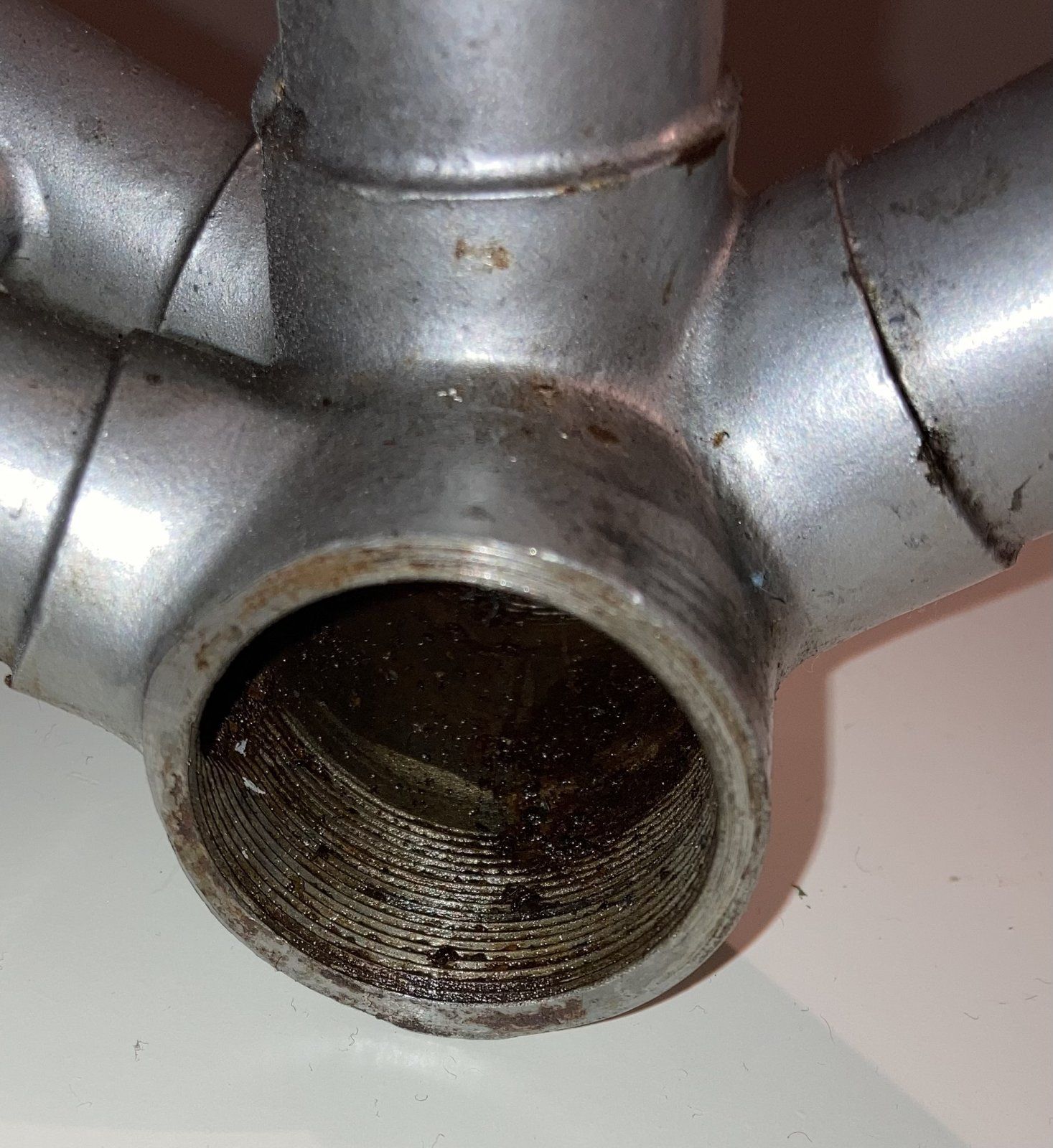

Habe ich mich noch nie rangetraut.
Breite ca. 68 mm, Durchmesser ca. 33 mm (mein Messschieber misst ungenau 🤨).
Edit: Selbstverständlich steht die Reinigung noch bevor.
