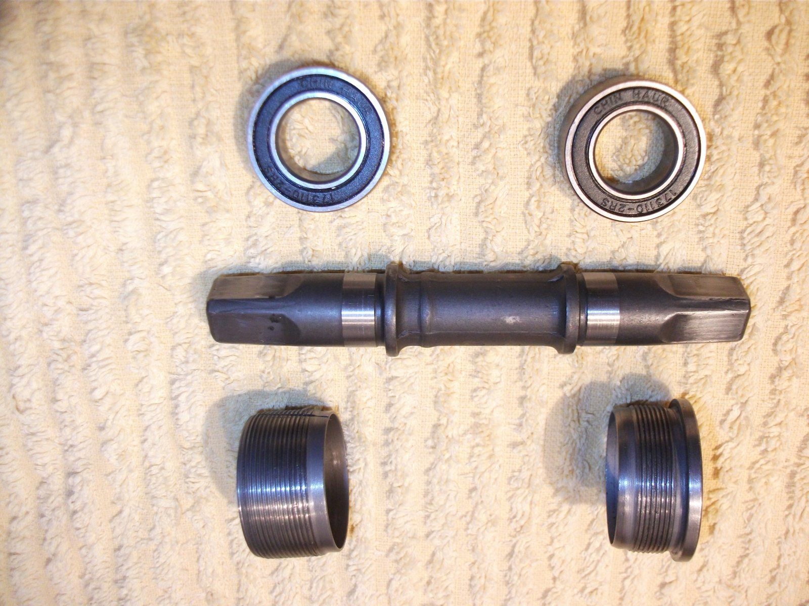

Die gängigen Innenlager ("Patronenlager") von z.b. Neco oder Token lassen sich zerlegen in:
  • Welle
  • 2x Kugellager ("Industrielager")
  • 2x Gewindebuchsen
  • Distanzhülse
Die Distanzhülse ist aus Metall und Sackschwer. Was passiert wenn ich die weg lasse? Bei ganz billigen Innenlagern gibt es dieses Bauteil gar nicht.
Die Gewindebuchsen dürfen nicht mehr fest angezogen werden um die Lager nicht falsch unter Druck zu setzen, das ist klar. Aber ansonsten müsste das doch ohne Probleme laufen, oder nicht?
Hat das schon mal jemand ausprobiert?
würde ich nicht machen.
es gibt leichte lager, da sind anstelle der hülse sprengringe verbaut oder stufen gefräst, die die industrielager in position halten. je nach fertigungstoleranz ist das gefüge der bauteile nur eine bessere wurfpassung. das arbeitet sich lose, nehme ich an.
die hülse schützt ja auch noch vor wasser und dreck.

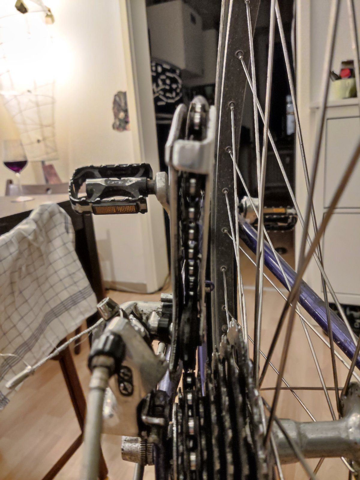

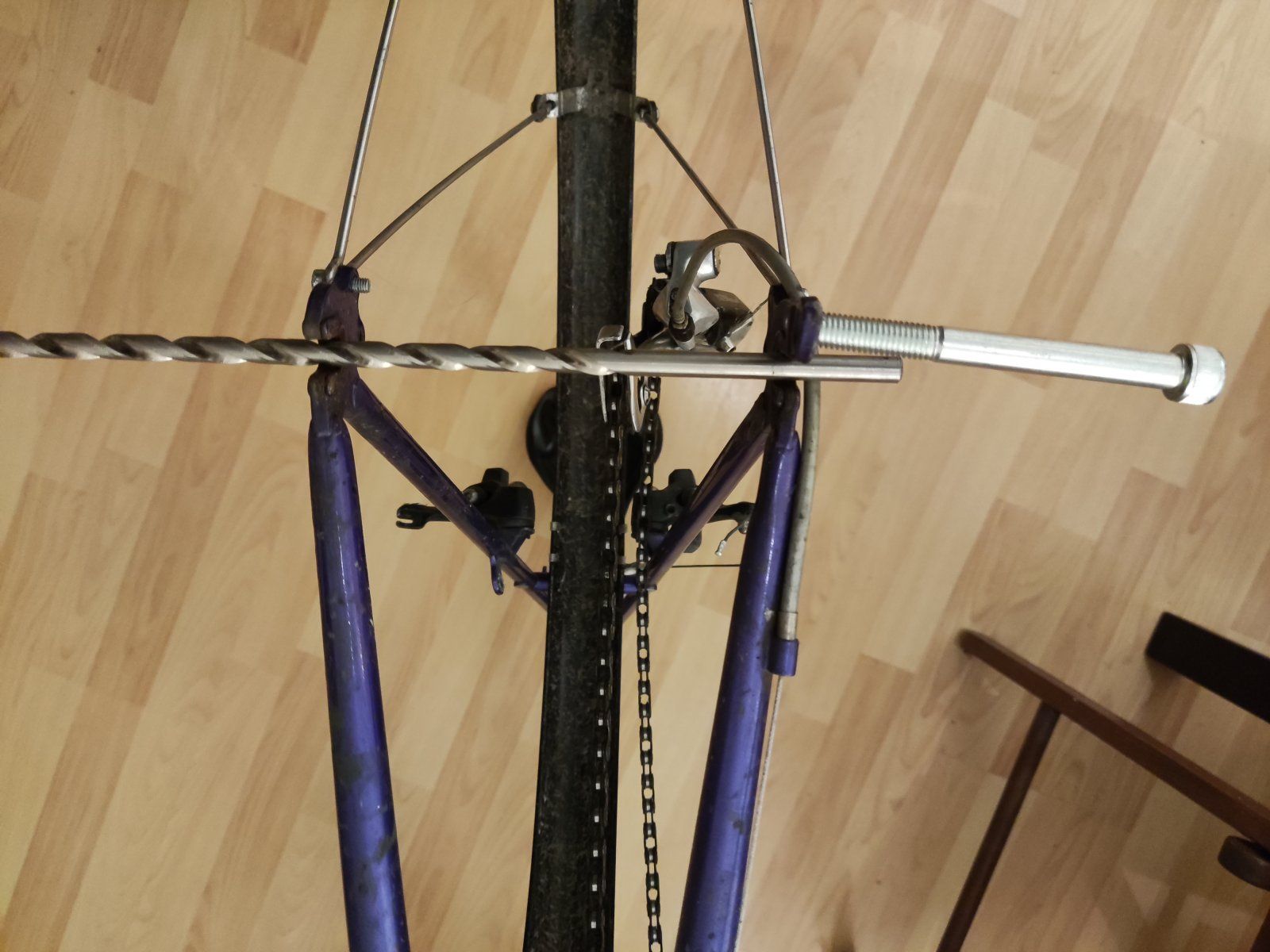

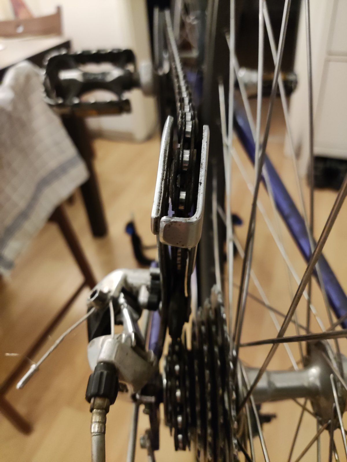

Nachdem ich an meinem Winterrad das Hinterrad dank eurer Hilfe neu aufbauen konnte, hab ich leider schon wieder ein Problem.
Und zwar hat sich jemand gewalttätig am Rad vergriffen (lange Geschichte) und jetzt läuft die Kette nicht mehr gut durch das Schaltwerk. Der Käfig steht deutlich schräg und die Kette rattert ordentlich. Gut schalten tut es auch nicht mehr. Ich gehe davon aus, dass das Schaltauge verbogen ist, was auch zur Schadensentstehung passen würde. Das Rad wurde geworfen und ist wahrscheinlich dann mit dem Schaltwerk zuerst auf dem Boden aufgeschlagen. (Wie gesagt, lange Geschichte).
Zur Verdeutlichung habe ich mal eine M10-Schraube leicht ins Schaltauge geführt (nur ein bisschen, weil kein Feingewinde). Da sieht man wie krumm das ist.
Was meint ihr: bekomme ich das selbst mit der Zwei-Laufräder-Technik, die ich über die Suchfunktion gefunden habe, wieder hin oder ist das Auge so krumm, dass ich besser in die Werkstatt gehe?

Das kriegst du locker noch mit der Zweirädermethode hin. Ich habe vor ein paar Monaten schon ein noch stärker verbogenes Schaltauge so zurückgebogen.
Außerdem würde ich mal überprüfen, ob die Ausfallenden beidseitig den selben Abstand vom Sattelrohr haben. Dies kannst du mit einer Schnur, die um das Steuerrohr gespannt wird und an beiden Ausfallenden befestigt wird, gut überprüfen
  • Welle
  • 2x Gewindebuchsen
  • Distanzhülse
Ja , ich....du musst nur die Lagerschale ohne Bund dran mit Loctite sichern , und , wie du geschrieben hast , die Lager nicht unter Druck bringen .
Die Hülse ist letztlich nur eine Montageerleichterung und da die Kugellager abgedichtet sind tatsächlich entbehrlich .
