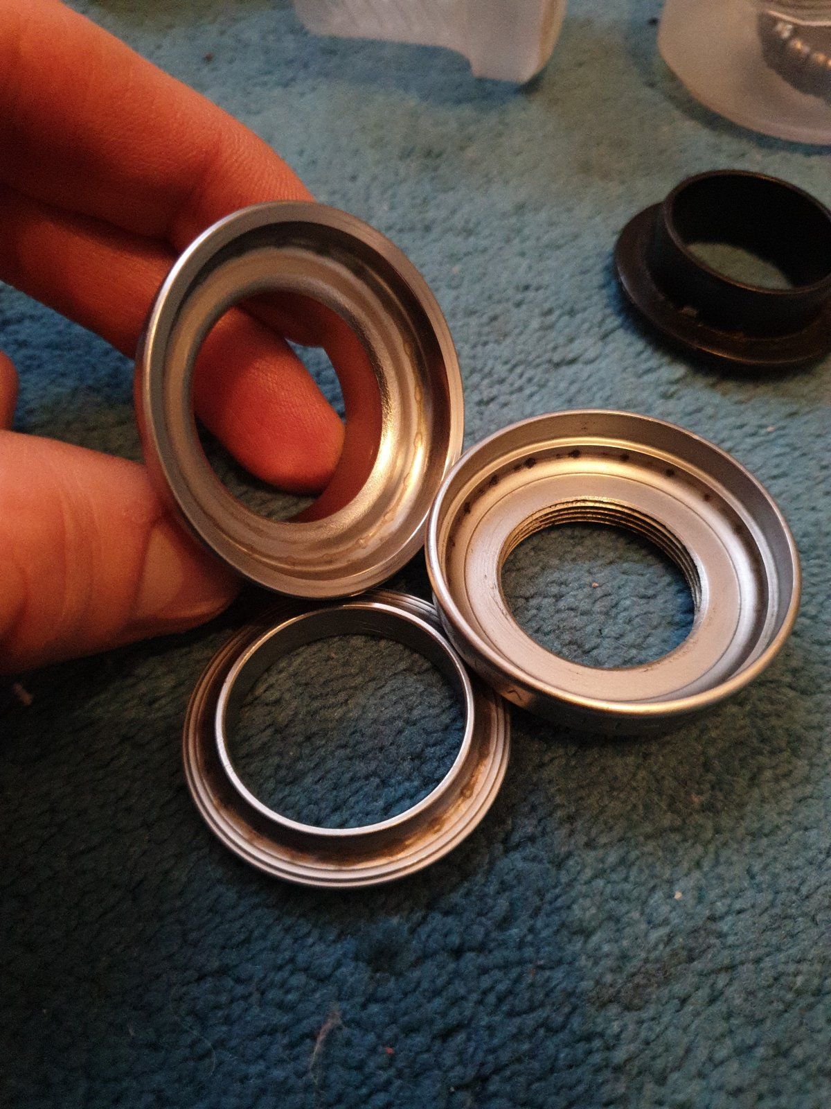

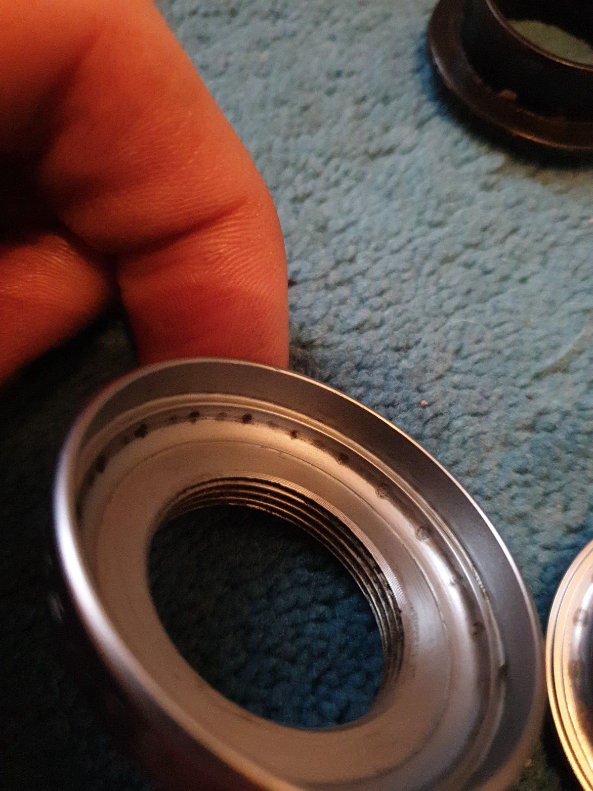

Hallöchen,
handelt es sich bei den Spuren um Petting, oder sind das nur Spuren des Fettes, welches lange an der selben Stelle stand?

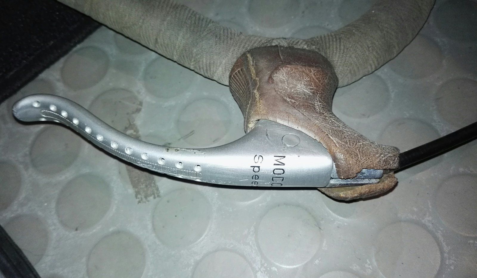

ich habe in der Regel wenig mit italienischen Komponenten zu tun (eher MTBler), bin aktuell aber an der Auffrischung eines Koga Miyata Gents Touring mitbeteiligt. Die Laufräder mit Campagnolo Record Naben sind wieder schön- das hat gedauert.
Weiter solls mit den Modolo Bremsen gehen: gibt es dafür noch frische Gummis und wie ist die genaue Bezeichnung der Bremshebel oder ist die irgendwo zu sehen?

Model steht ja vorne drauf, Modolo Speedy, Hoods müssten die Modolo 919 passen, es dürfte aber billiger sein Hebel mit intakten Hoods zu kaufen...
Bzw. wenn sie so wie auf dem Bild an einem Trainingsbügel (??) montiert sind, kannste die Hoods eh auch weglassen

Danke dir! Ähm ja, eigentlich nicht zu übersehen :idee:
Der Preis für die neuen Gummis haut mich erst mal um. Naja, bis jetzt hat das Rad nur Zeit&Kleinteile gekostet und weitere größere Ausgaben sind nicht zu erwarten. Mal überlegen...

ich habe irgendwo noch ein paar hoods für die modolo speedy rumliegen. repros, wenn ich mich recht entsinne. allerdings in weiß. das problem dabei ist das wort irgendwo... ich habe keine ahnung, wo die sein könnten...

Hatte die gleiche Frage vor kurzem auch gestellt:
Campa Repros sollten passen. Dia Compe (ich glaube 202) und Saccon wahrscheinlich auch

Kenne das mit dem irgendwo... Ich frage mal den Besitzer des Rads wie er sich das vorstellt. Wärs meins würde ich sagen dass weiß sich mit dem Rest nicht so gut verträgt.

Cool, danke. Das erweitert die Suche danach
Stand das eben auch schon da oder bin ich doppelblind? o_O Ja, das stimmt, es ist kein echter Rennlenker/Dropbar, das Rad eher ein Tourer. Jetzt mit den Preisen vor Augen wird die Gummifrage noch mal überlegt. Wirklich brauchen wird man sie nicht, aber schön wärs halt schon......:)

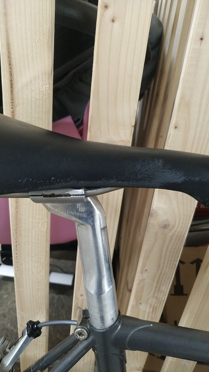

Ich bin heute mit einem Flite, der quasi wie neu aussah, bei Regen gefahren und nun schaut er so aus wie im Anhang. Ich mein, der Abrieb kann doch nicht von 2 Std Reibung durch die Nähte der Thermobib kommen? Wurde ich eventuell über den Tisch gezogen und er war bloß übermalt?
