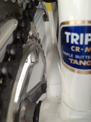

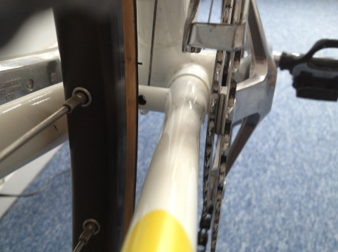

An meinem '91er Panasonic ist das Kettenblatt extrem nah am Rahmen. Das Panasonic ist jedoch im Originalzustand. Ist das nicht etwas sehr nah an der Kettenstrebe?
Falls du auf der linken Seite noch genug Gewinde für den Konterring des Tretlagers hast geht folgendes :
Es gibt eine 1,5mm dicke Scheibe von der Sachs Dreigangnabe :eek: , die genau über das Gewinde der rechten Lagerschale passt , wenn du die einbaust wandert deine Achse 1,5 mm nach rechts , und dann ist in jedem Fall genug Luft .
...das ist nicht dicht an der Kettenstrebe, da hab' ich auch schon viel engere Sachen gesehen.
