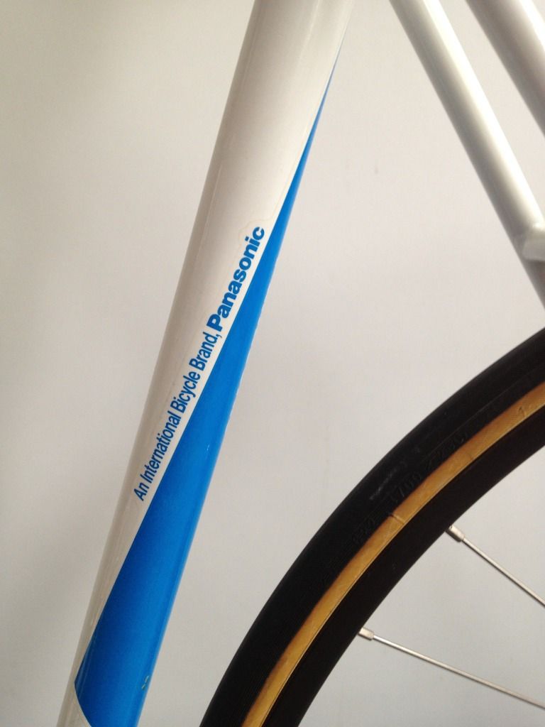

Mal eine Frage zur Entfernung bestehender Original-Gaphiken vom Stahlrahmen. Ich habe gelesen, dass man evtl. mit Zuckerwürfeln diese Graphiken herunterbekommt. Angeblich ist der Zucker hart genug um die Schicht wegzukratzen, aber zu weich um dem Lack etwas anhaben zu können. Soll auch auf Kunststoff funktionieren. Hat das schon mal jemand versucht? Ist über diesen Graphiken kein Klarlack?
Hier ein Beispiel, bei dem man gut sieht, dass es nicht lackiert ist. Das Ding hat ja einen sichtbaren Rand, wie bei diesen Wasser Schiebebildern:
Diesen Aufkleber möchte ich nicht entfernen, ist nur ein Beispiel.
