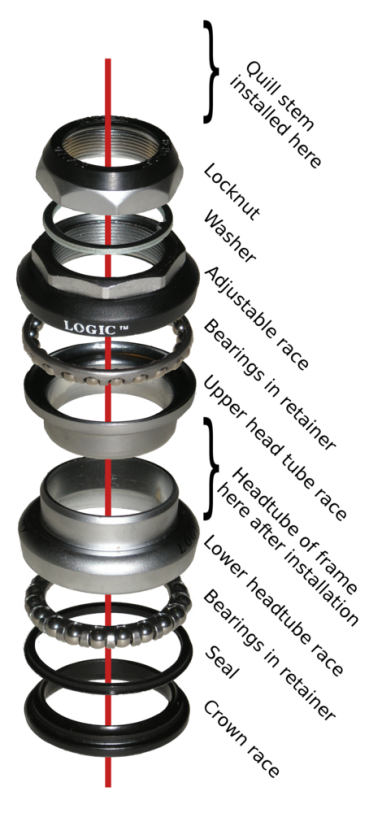

hey, wollte gleich in keller und mein steuersatz (shimano 1055) endlich dranbasteln! bin aber extrem unerfahren was das thema steuersatz angeht! die konusse sind allerdings schon dran! brauche nur eine anleitung bzw reihenfolge, wie die einzelnen teile dran kommen! also welche ringe und lager etc zuerst...
hat da jemand was für mich???
...also welche ringe und lager etc zuerst...
Quelle:http://www.wikipedalia.com/images/t...w.png/382px-Bicycle_headset_exploded_view.png
Wobei der obere Kugellagerring mE andersherum gehört.
damit die konüsse nicht vom hammer geknackt werden - JUR hatte die tage mal ne schöne anleitung mit bier und so, finde die grad nicht, er schreibt zu viel in kurzer zeit;)
