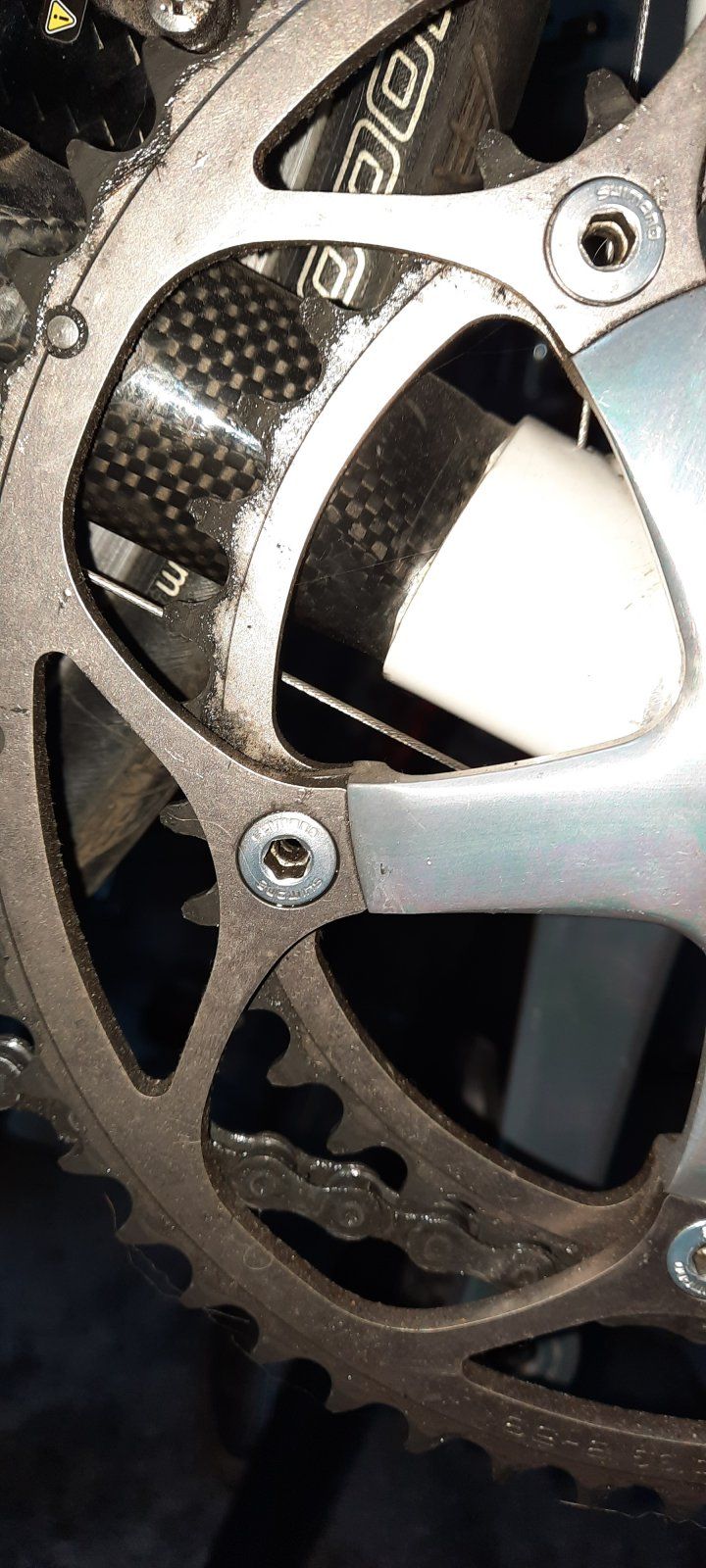

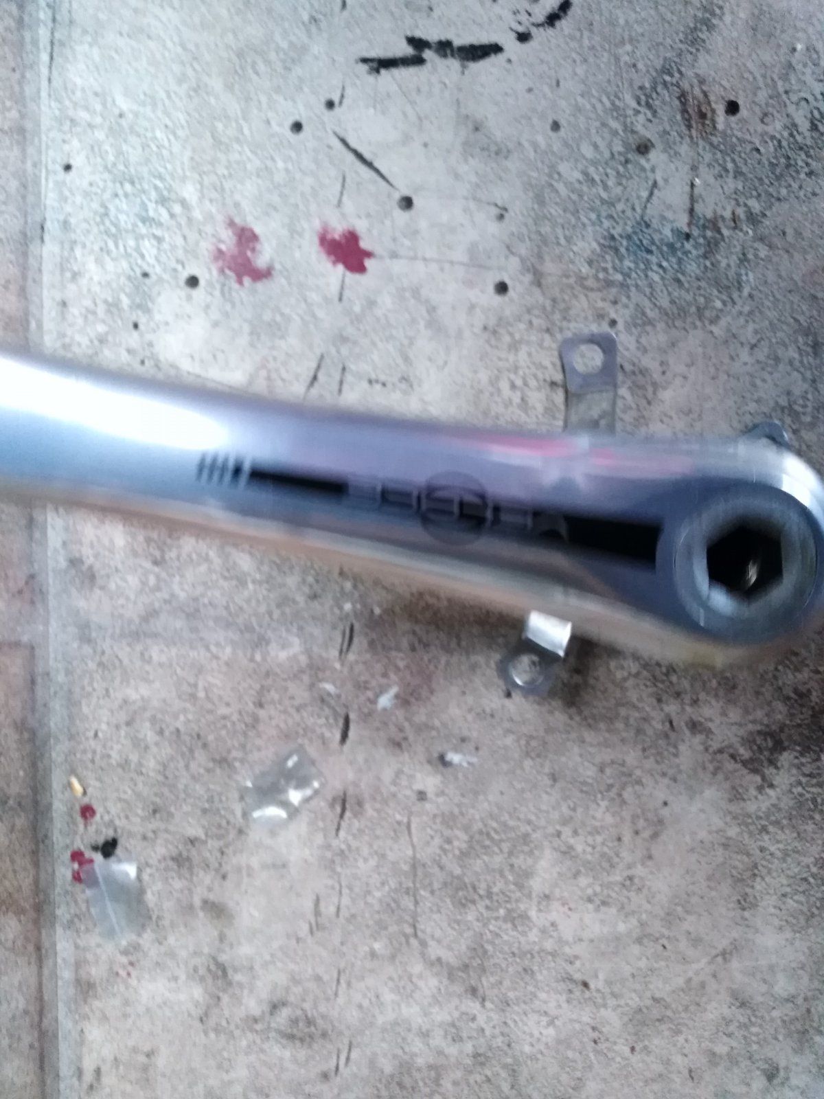

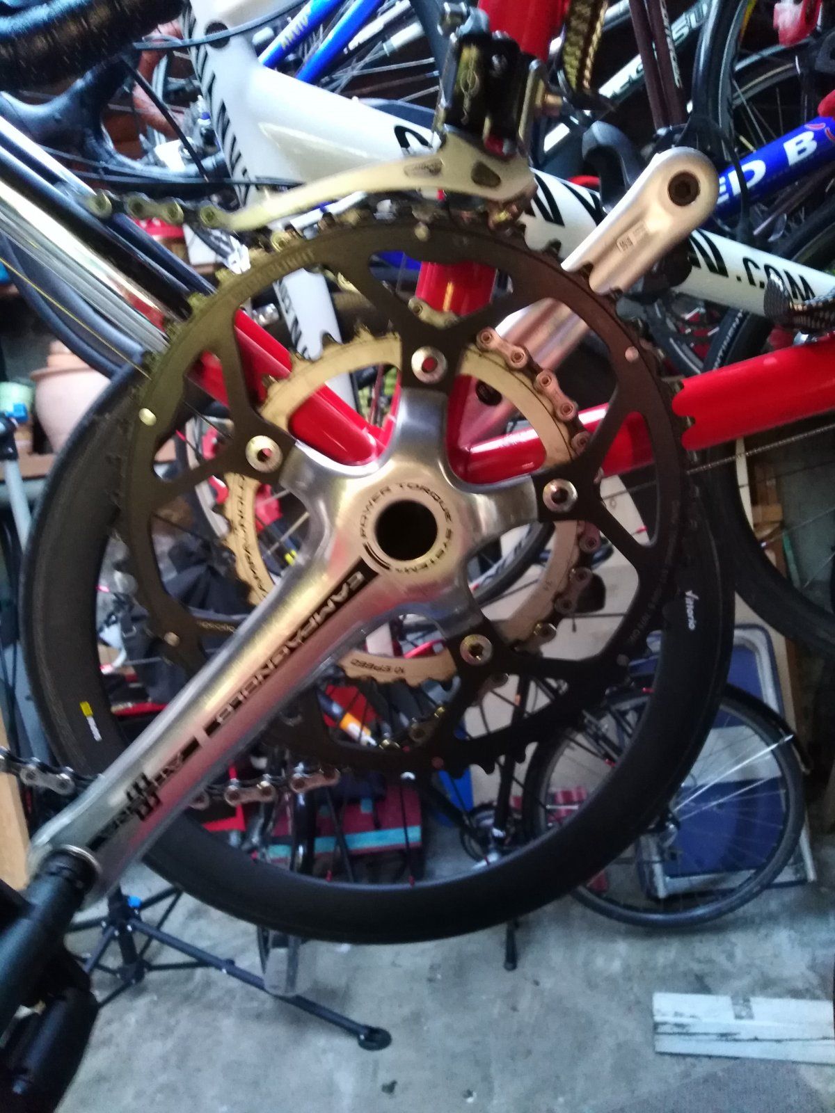

Also meinst du nur die Schraube selber? Meist gibts die Schraube mit der zugehörigen Mutter, oft gleich als 5er Set. Oder meinst du die einzelne für C-Record und nachfolgende, die von hinten eingeschraubt wird? Da wäre auch die Frage welche Generation von Kurbel.
Ich habe 2Kurbelgarnituren geschenkt bekommen, 1x ohne Blattschrauben und 1x abgenudelt. Da hab ich mir nen Schlitz reingeschnitten um sie montieren zu können. Ist aber keine Dauerlösung. Der Satz kostet über 20 Euronen.

Ich habe nur die Kurbel ohne alles.
Das 53er KB habe ich, das kleine suche ich.

Ich meine zwischen Blatt und Arm. Die Schraube einzeln könntest du evtl. bei SMI suchen.
Ne die dicke Beilagscheibe kommt zwischen die beiden Kettenblätter. Ist doch praktisch der Abstandshalter der Blätter untereinander.
Achtung: bei manchen Kurbeln habe ich manchmal noch eine ganz dünne Unterlegscheibe (im 0,xmm Bereich) zwischen Kurbel und großem Kettenblatt vorgefunden. Vielleicht dient sie als Toleranzausgleich um ein "Eiern" zu verhindern. Wie gesagt nicht bei allen meinen Kurbeln so vorgefunden.
Die dicke Beilagscheibe gibt es übrigens einzeln auch hier:
https://www.bike-components.de/de/Campagnolo/Record-Distanzscheibe-p18639/

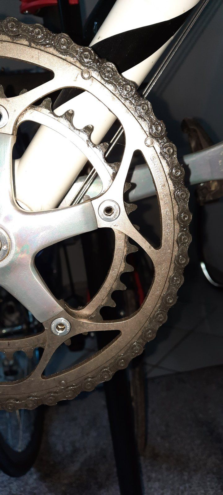

Guten Morgen,

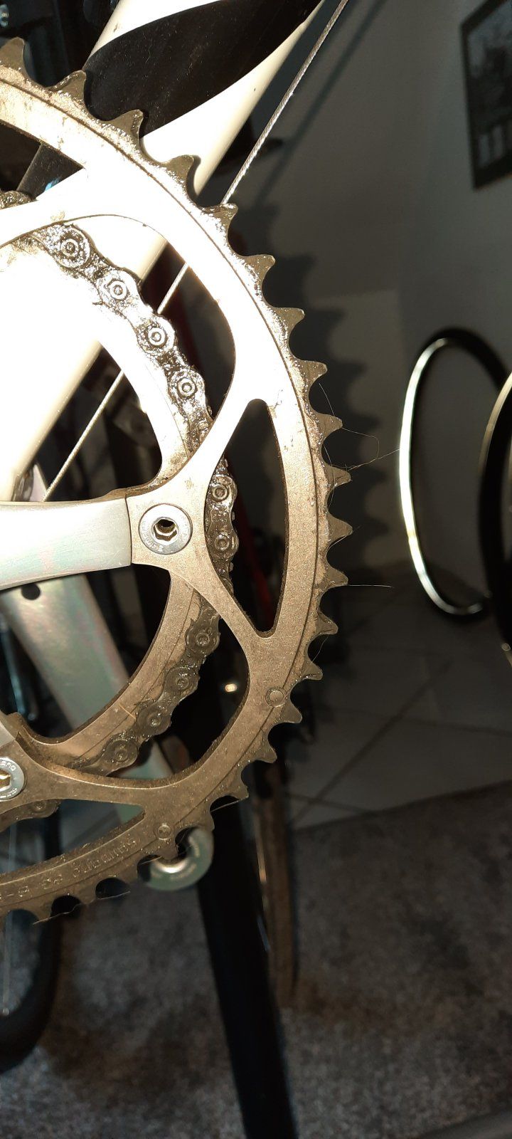

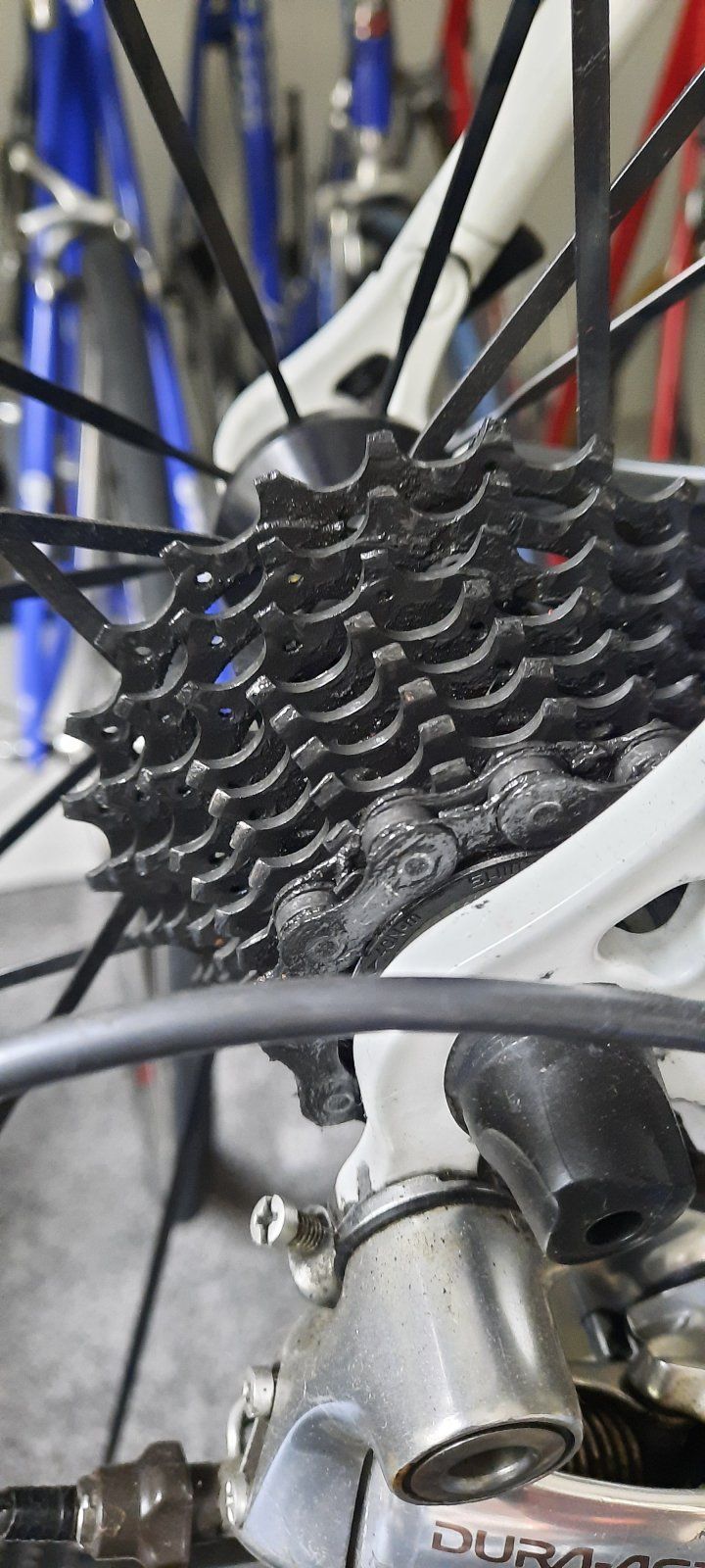

Shimano 9-fach-Kette ist verschlissen, hab ich grade gemessen.
Was sagt ihr zum großen Blatt? Die Zähne stehen wie eine umgekehrte Flosse...dann ist der doch auch hinüber, oder? 😬 Normal ist doch gleichmäßig auf den Seiten. Dann besorg ich den gleich mit.
Und: Was denkt ihr vom kleinen Blatt?
Und von der Cassette?

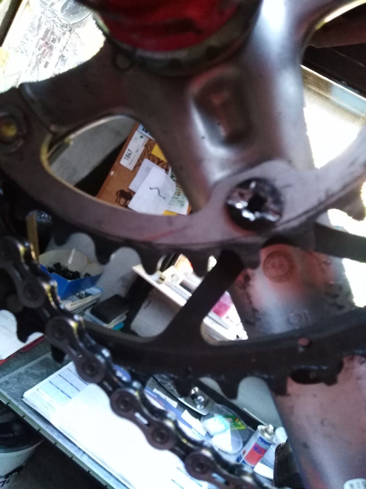

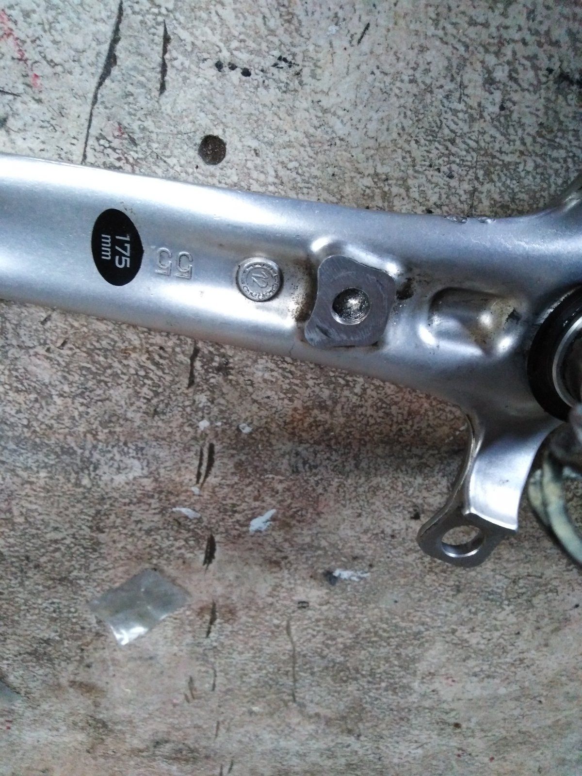

Brauche Bestätigung. Besagte Schraube müßte 18mmGewindelänge bei 7,93 Durchmesser haben. Hab ich zumindest nach Blattstärke, Zwischenring und Bohrloch errechnet.
Kann das jemand bestätigen, dann geh ich morgen zu Obi Campateile kaufen😎

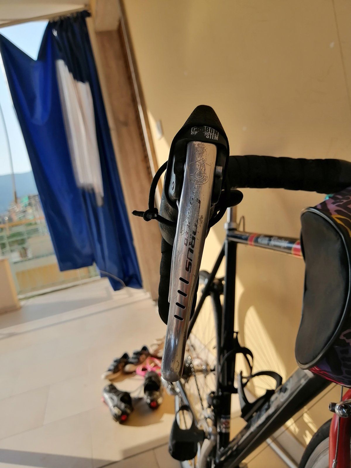

Hallo Leute, ich habe ein Problem mit meinem Campa Ergo Chorus 9fach Schalthebel. Die Gaenge haelt er nicht mehr und "recordfahrer" hatte mich darauf hingewiesen, dass evtl die Federn gegen "G-Federn" ausgetauscht werden muessen. Hat hier schon jemand Erfahrung gemacht. Ist der Umbau kompliziert? Ich komme aus Wiesbaden, evtl. ist jemand aus der Ecke, der Lust hat mal mit mir drueber zu schauen. Anbei ein Bild der Brems-Schalt-Kombi. Liebe Gruesse
Das wird nix. Der Bolzen für in den Kurbelarm hat das gleiche Feingewinde wie Standard-Kettenblattschrauben, eine normale M8er Schraube passt nicht, zumal die Köpfe viel zu klobig wären. Es passen da auch bei den Carbon-Kurbeln (bei Deiner eventuell auch) die gleichen wie bei den Alu-Vierkantkurbeln. Und so eine hat ja vielleicht jemand über.
Edit: Ich habe hier mal geschaut, allerdings lässt sich das am Smartphone nicht gescheit durchblättern. Eventuell passt dieser Bolzen (FC-RE302), er sieht zumindest identisch aus und käme auf 8€.
